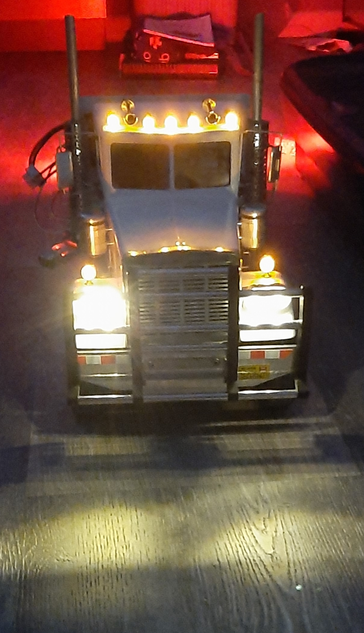

Hallo, ich bin neu hier im Forum und möchte euch mein Projekt vorstellen. Ich plane einen 4 achs US Wrecker auf Basis eines wedico Conventional Trucks. Den Rahmen habe ich selbst gebaut und er ist ca. 17cm länger als der Standard Rahmen. Nun stoße ich auf das erste relevante Problem. Die Auswahl der richtigen Fernsteuerung um die Vielzahl der Funktionen steuern zu können. Hier eine Auflistung der Funktionen:
