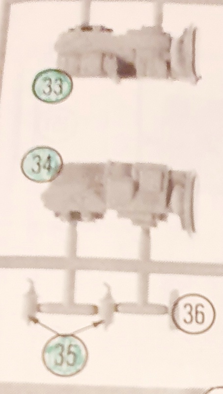

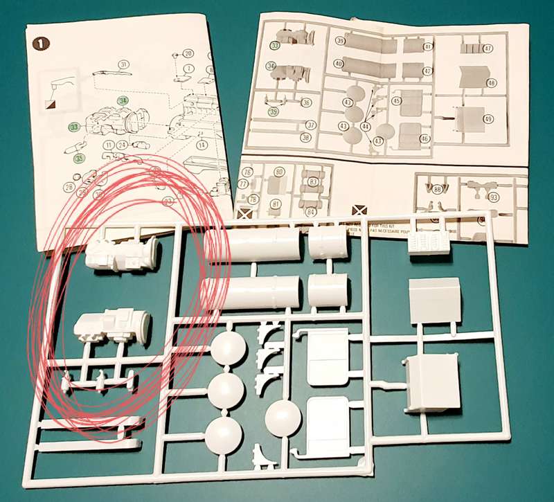

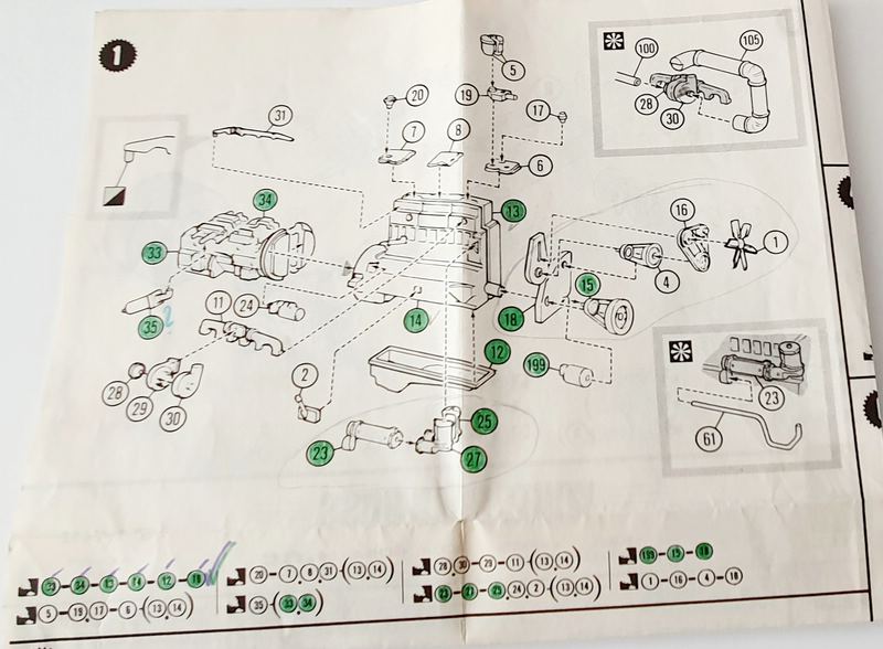

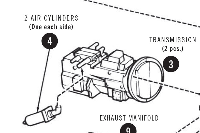

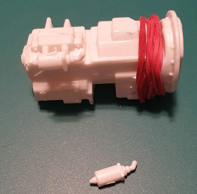

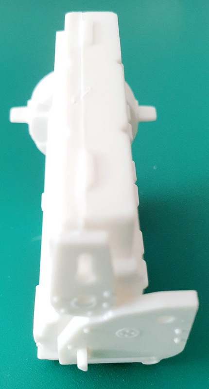

Bauanleitung Part 1 oben links - Teile 33,34 und 35 - mein Start
Suchen und finden in der Spritzling-Übersicht
Kontrolle ob es auch stimmt
Bilder vom trennen mit dem Seitenschneider hab ich mir erspart - zuviel Umbau um meine Pfötchen mit ins Spiel zu bringen :abhau: :abhau: :abhau: :abhau:
Stellprobe vor Kleben und ein Teil ist übrig :heul: :heul:
die 35 war 2x im Spritzling deshalb hab ich sie auch abgetrennt - auf dem Bild wirkt es auf mich wie ein Teil - sicher bin ich mir nicht, geb ich zu...
Steck ich es auf der anderen Seite auf die 33+34 ist es aber spiegelverkehrt und wirkt falsch ?( ?( davon kein Bild gemacht...
Ich hab die Bauanleitung 2x durchforstet ob die 35 irgendwo anders dann hinkommt...
nix entdeckt...
Hier im Forum die Suche befragt - Klaus Lassen abonniert, Bernd hab ich ja schon fest im Programm :) :P :) und werde dort jetzt nachlesen und mir die Bilder angucken, denn Tante google spuckt mir das nicht aus was ich möchte (Explosionszeichnung des Motors)

Moin Angel,
Schön das du schon mit dem Boss anfängst aber hoffentlich verzettelst du dich da nicht... ja stimmt, ich glaube so ähnlich ging es jedem bei seinem ersten Truck.
Nun mal zu den beiden Zylindern, am Getriebe, da wird einer links und einer rechts angebracht, aber leicht nach unten hängend, das sagt zumindest der Bauplan, den ich mir damals mal bei round2, runter geladen hatte.
Hier mal ein Bildausschnitt dazu.
Wenn du den Bauplan haben möchtest, schick mir mal deine e-mail Adresse, per PN, allerdings stimmen da die Nummern nicht überein, aber als Referenz geht das schon, da er wohl mehr Informationen enthält, als der Alte.

PN kommt, Danke dafür und ja, ich hab die Zylinder mal quasi hin gehängt - sieht dann stimmig aus :bang:

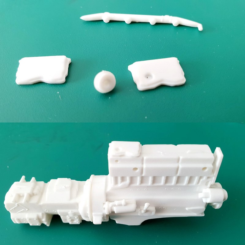

Sonntag, 20. September 2020, 14:10

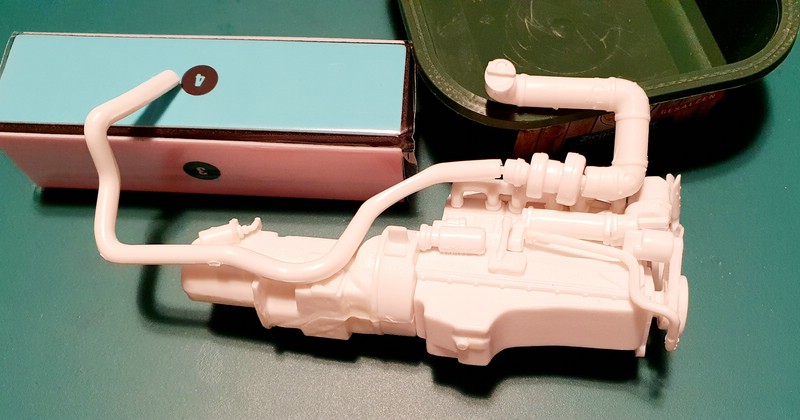

Tagesziel - für mich persönlich - mehr als erreicht
:abhau: :abhau: Was ganz seltenes bei der Angel - wenig Worte - viel Bild :abhau: :abhau:

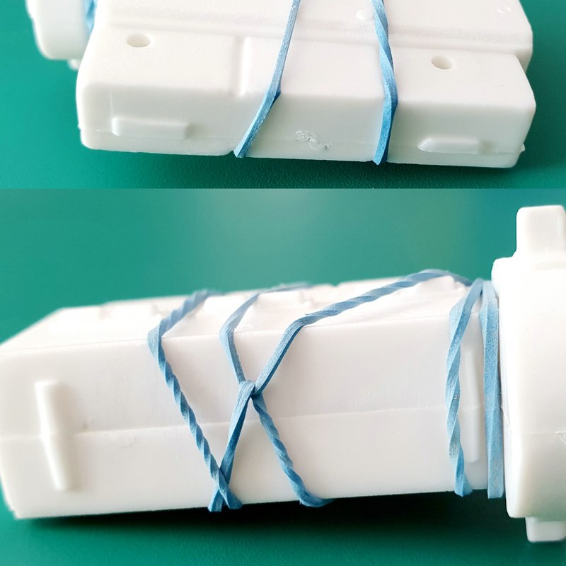

alle grünen Kreise sind verklebt
Nummer 35 (mit :?: versehen) irrtümlich "begrünt" - Verklebung folgt später
33+34
13+14
23+25/27

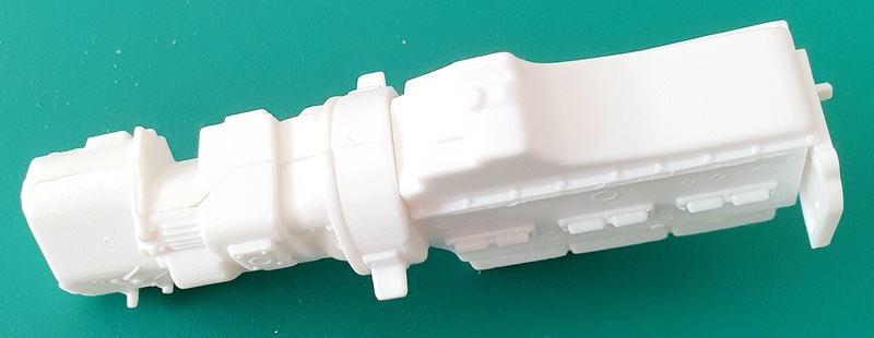

1. Bauabschnitt (siehe Bauplan: unten links in grün und lila)
Der "BOSS" und "ShadowHelper" "SINALCO" in fast inniger Umarmung ;) :love: ;)
2. Bauabschnitt (siehe Plan: unten ganz rechts)

Damit in die neue Woche starten - COOL !!!!
:wink: Ich muss euch das zeigen :wink:

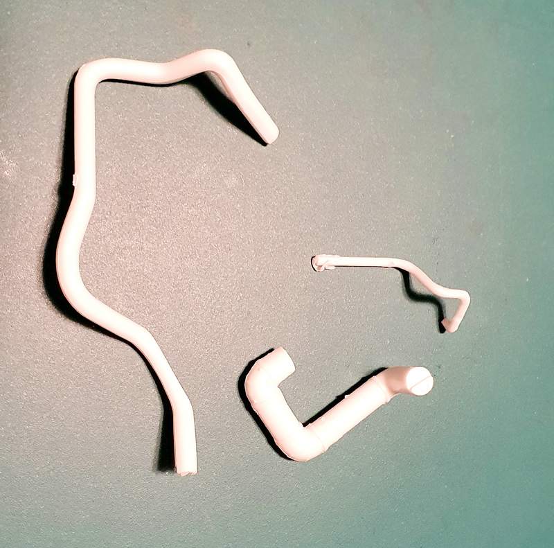

Der komplette Bauabschnitt 1 ist fertig - made by Angel - ganz allein war ich das (praktische Arbeit - die Theorie habt ihr alle mitgeholfen :love: :love: :!: danköö :!: :love: :love: )
Gewisse Ansprüche habe ich ja nun mittlerweile auch und sowas ... geht mal garnullnicht ... also feilen was das Zeug hält
ankleben natürlich nicht vergessen
mein persönlicher 300er (Bedeutet wenn ich bei andern guck und was nicht erkennen kann, scroll ich auf 300% - ich dachte nie das ich sowas auch mal haben oder können würde)
Denken ist so ne Sache - machen die bessere andere Sache
Der berühmte 1Cent und ... Dads Schieblehre weil ich es fast nicht glauben wollte
Geklebt sieht es so aus
Fingernägel feilen gelang mir nie vorher - aber Teile für den Motor "schrubben" , wenns weiter nix is...
Und mit der Pinzette umgehen - mit kleinen Dingen :D :ok: :D

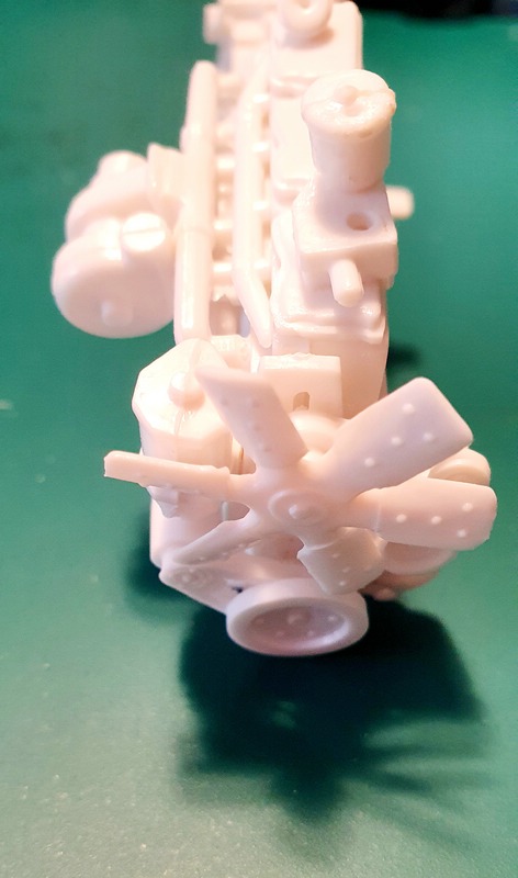

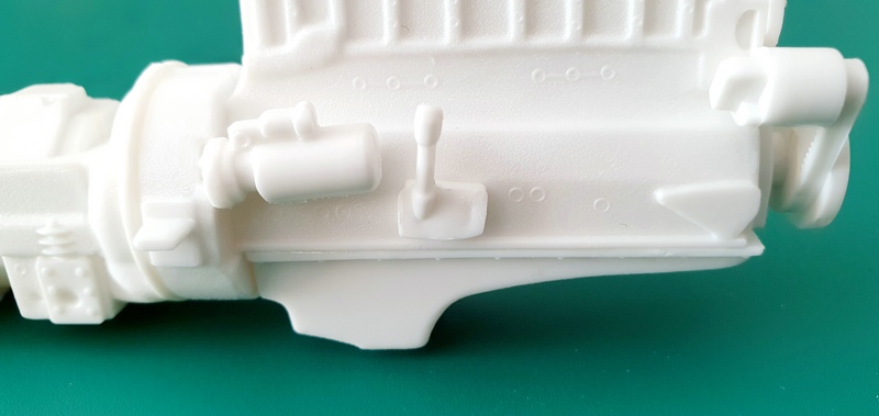

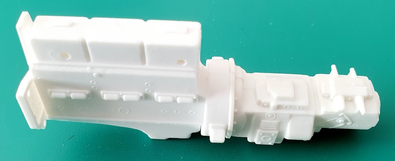

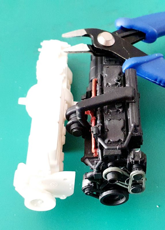

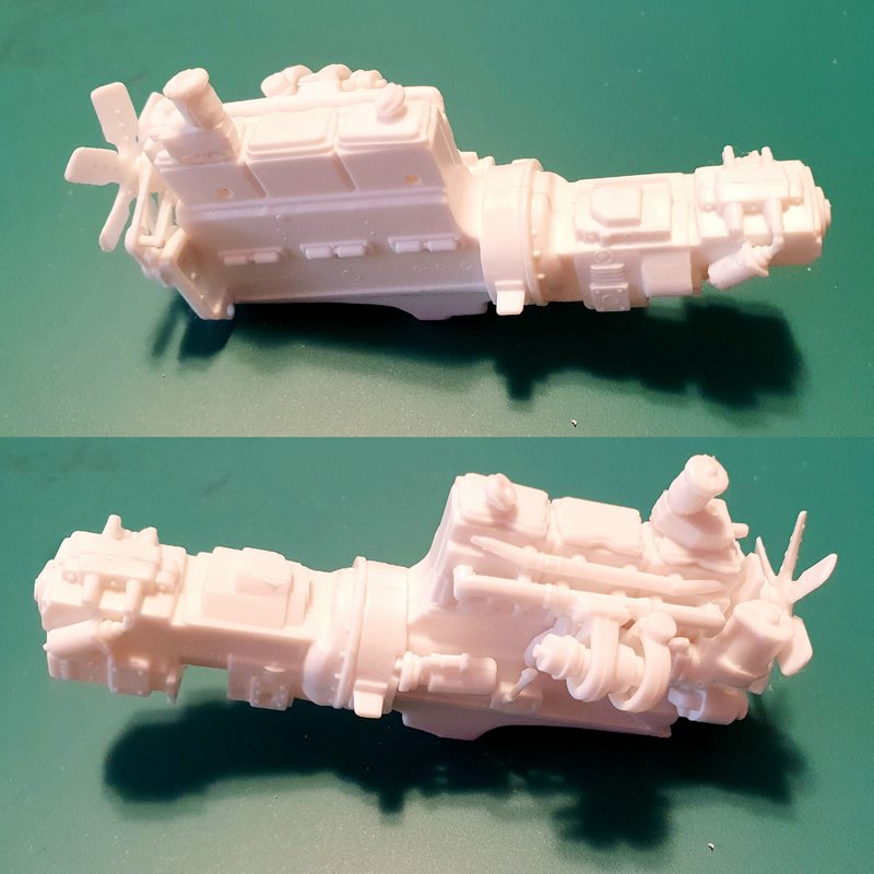

Und was ich wirklich vor nem Monat etwa, niemals geglaubt hätte - ich kann definitv nen Motor bauen ...
einen :thumbsup: Cummins - Diesel NTD 350 :thumbsup: und ... ich hab die Airzylinder angebracht (beidseitig)

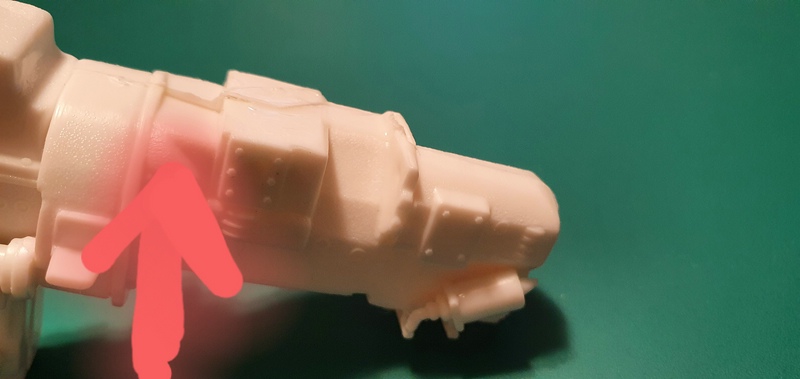

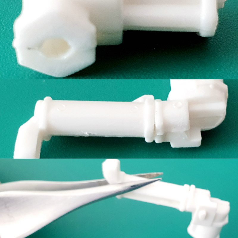

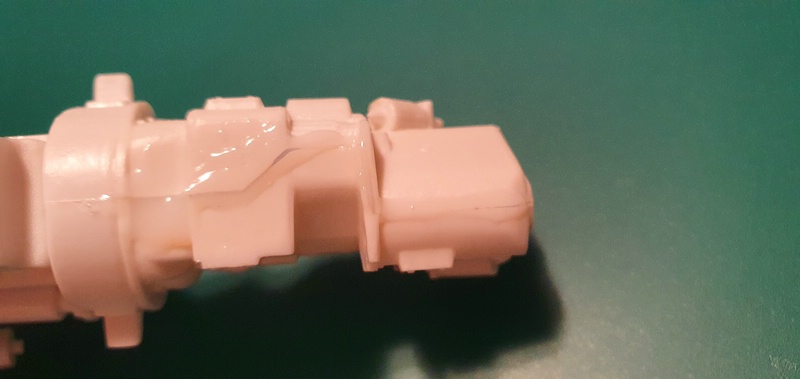

Ich musste den "Jung" sogar schon operieren - vorne links unter der Lüfterschraube links der "Antrieb" musste versetzt werden sonst hätten Bauteile dahinter und die Schraube selbst - nicht gepasst...
Mit dem Cuttermesser habe ich mich an die Verbindung gewagt und vorsichtig im Kreis um den "Verbindungsnippel" gesäbelt bis er weggeknickt ist und hab das Teil umgesetzt und dann die "Platte" direkt über das andere Teil geklebt ...
Die Erklärung hinkt, aber im wahren Leben hätte ich quasi nur ein wenig das Rad gedreht und wäre damit ein Stück vom Objekt weggekommen...

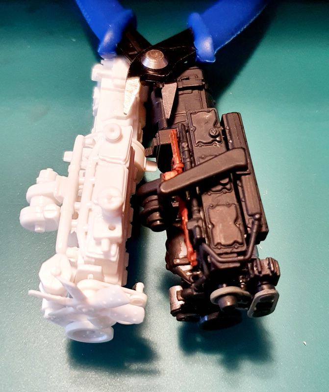

Hier zur Kontrolle - Teilvorgebaut der "SINALCO" in schwarz und mein "BOSS" *Angelmade* in weiß
In der jetzt neuen Woche geht es an Teil 2 vom Baubericht und somit an den Rest der Maschine
Ich bin echt happy und ein bissel stolz auch

Bravo, ich finde dass du das schon mal gut gemacht hast, gerade für das erste mal. :ok: :thumbsup: :ok:
Hier und da solltest du noch ein paar Grate entfernen, gerade den oben auf dem Turbolader, der wird später stören, weil da ja noch Leitungen / Rohre hin kommen.
Fischhäute und sonstige unschöne Dinge an den Teilen gibt es bei AMT immer umsonst mit dazu, aber die Formen waren damals schon ausgelutscht. :grins:

Ich bin die letzten beiden Tage fast kirre geworden weil null komma nix an Zeit war um mich um den Motor zu kümmern. Es wurden ja die Grate angesprochen und ich selbst habe bemerkt, das Teil 20 so schief sitzt als würde es flüchten wollen und Teile 5 und 19 muss ich im Blindflug aus 20m Entfernung im "Dartsystem" ins Bulls geworfen haben :bang: :bang: :bang: :bang:
Dann hab ich mir das ganze Wunder mal in Ruhe beguckt und war entsetzt ... Da ich mittlerweile nun schon einen Monat hier bin, hab ich entschieden "Mädel ab etz gehts um die Wurst - Brot allein schmeckt nicht" ich versuch jetzt immer von selbst solche Sachen zu sehen und zu beheben und dann erst Bilder hochziehn..
Ich hab gefeilt, poliert und Feilenstaub weggewischt bis ...
Und hab dann noch den Tipp von Bernd angewendet und freu mich auf morgen wenn alles getrocknet ist - Schmucksteinkleber soll ja quasi wie ein Spachtel dienen können ... ER wird mir dienen... :!! :motz: :!!
Bevor ichs vergess - vor der Schmucksteinkleberaktion habe ich mich Teil 20 angenommen - es abgecuttert, fein verschliffen (beide Teile also Platte 7 und Teil 20 und aufgeklebt als sei nie was gewesen
Teil 5 und 19 hab ich mir was gefeilt - ich glaub ihr kennt das - du machst und tust und nix geht und trotzdem sieht es langsam besser aus ... Mehr trau ich der Feile nun nimmer aber ich werde beim Weiterbau an dieser Stelle einfach mit den Anschlussteilen "tricksen" weil sonst dreh ich am Krönchen

Moin Angel,
Soweit hast du ja alles richtig gemacht :thumbsup: , nur hier hätte ich keinen Schmucksteinkleber verwendet, normaler Kunststoffspachtel geht da besser, vor allem trocknet der viel schneller, aber den Schmucksteinkleber kann man auch wieder abziehen.
Ist halt nicht ganz einfach, was man wo und wie an Material nimmt, aber du gibst dir echt Mühe und so schaffst du das dann auch. :ok:

morgen wird der Revell Spachtel geshoppt und dann ausprobiert. Es sieht zwar mit dem Schmucksteinkleber auch schon einigermassen aus ... aber was ich vergessen habe zu fragen, kann ich den überschleifen wenn er trocken ist?
Nicht das ich anfange und rupf mir alles kaputt?
Ich möchte wenn möglich nicht zu viel zubbeln nicht das ich die kleinen Teile ver- oder abdrück ...
ähmm :abhau: :abhau: :abhau: :abhau: zerdrück natürlich :D :D :D :D

Wenn der Kleber glasklar und hart ist kann man den durchaus schleifen, aber es besteht die Gefahr das du ihn wieder raus holst, aus dem Spalt, da er keine direkte Verbindung, mit dem Kunststoff eingeht und das ist bei der Spachtelmasse anders, hier gibt es eine Verbindung.
Das du das zerdrücken könntest, glaube ich zwar nicht, aber es könnte schon was abbrechen. :grins:

Aber bevor ... hab ich mal wieder den "BOSS" in der mache gehabt - ich hangel mich an der BA entlang:
hab die Teile gefunden und vom Spritzling getrennt:
Stand- oder Legeprobe damit ich weiß wo es hingehört - was es ist (kein Plan - sorry)
Vom Grad zum "great" besser gesagt zu Großartig
Fisch soll man schuppen - Modelle mit Fischhaut werden gefeilt :thumbsup: :thumbsup:
Das hässliche Entlein und der schöne Schwan sind Märchen - dies hier ist real :love: :love: :love: :love:

Dienstag, 29. September 2020, 06:54
Moin Angel,
Das ist die Ansaug- und Abgasanlage, von rechts bekommt der Motor die Luft, die über den Turbolader, welcher von den Abgasen angetrieben wird, verdichtet wird. Das lange Rohr windet sich dann durch den Rahmen und mündet später am verchromten Auspuffrohr.
Diese Rohr solltest du aber eher erst am Schluss einbauen, wenn der Motor und auch die Kabine ihren Platz gefunden haben, so hast du dann die Möglichkeit, das besser auszurichten.
Auch das andere Rohr erst zum Schluss einbauen, vorher noch bemalen und dann kannst du es zwischen Luftfilter und Motor besser einbauen, der Luftfilter hängt später außen rechts an der Kabine, so mache ich das immer. Du kannst ja auch mal beim Diamond Reo, rein schauen da ist es beschrieben, glaube ich :grins: die sind ja fast baugleich und lass dich nicht von den ganzen Leitungen ablenken, an so was kannst du dann später mal denken.
Die Teile sehen auch schon richtig gut aus, du lernst es und zwar sehr schnell. :thumbsup: :thumbsup: :thumbsup:
