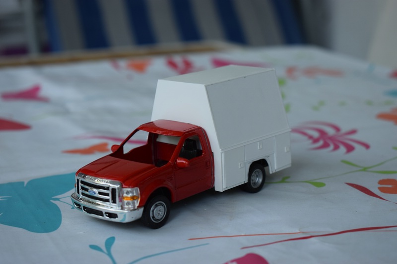

Da das Originalfahrzeug ein "Single Cab" ist, mußte ich zunächst einmal die "Extended Cab"-Fahrerkabine und das Chassis kürzen.
dann habe ich wieder eine Kartonschablone als Referenz für den Aufbau gemacht.
Nachdem die Abmessungen für OK befunden wurden :D , habe ich dann die Teile aus 1mm Polysterol Platten ausgeschnitten und zusammengeklebt.
danach folgten die Türen und der Grundaufbau war soweit fertig. Zwischenzeitlich wurde auch die Bereifung gegen eine passendere ausgetauscht.

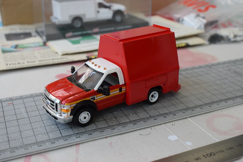

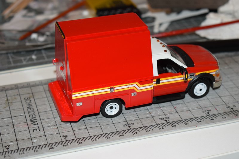

Als nächstes folgte das Trittbrett am Heck und weitere Details am Aufbau.
Anders als bei meinen vorangegangenen Ford F Umbauten hatte ich dieses mal vor auch die Spiegel entsprechend dem Original zu verändern.
Die Spielzeugversion hat normale PKW Aussenspiegel wie die Original Basisversion des Ford F250.
Da mein Umbau aber eine "Super oder Heavy Duty" Version darstellen soll, gehören auch entsprechende Spiegel dazu.
Bis dato hatte ich mich immer davor gescheut die Spiegel zu entfernen, da das Gußsteil an dieser Stelle sehr dick ist und ich befürchtete bei dem Versuch die A-Säule und die Tür zu beschädigen :S .
Zudem hätte ich auch das Problem gehabt, die neuen Spiegel entsprechend fest anzubringen.
Also kam mir die Idee die vorhandenen Spiegel einfach als Halterungen umzubauen :idee:
Dafür habe ich einfach jeweils horizontal in die Spiegel reingesägt und mit einer sehr feinen Feile die so entstandenen Stützen zurechtgefeilt, danach noch neue Spiegel aus PS angefertigt und angebracht, fertig! :D

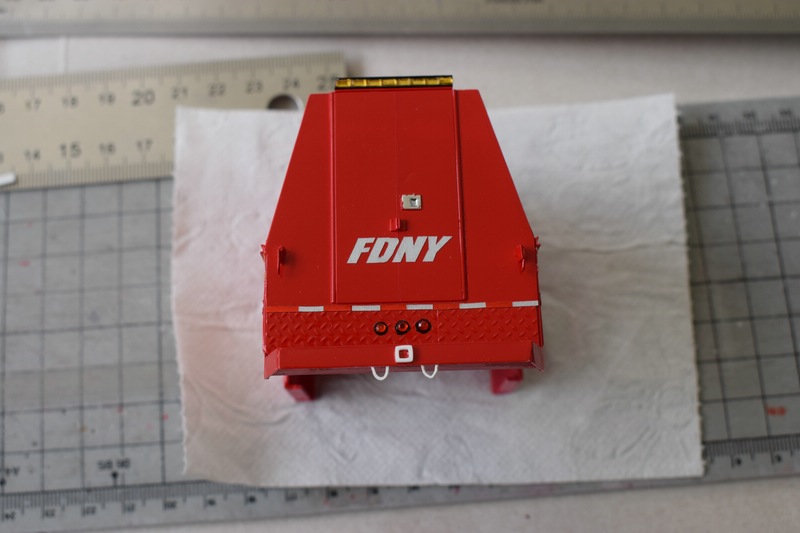

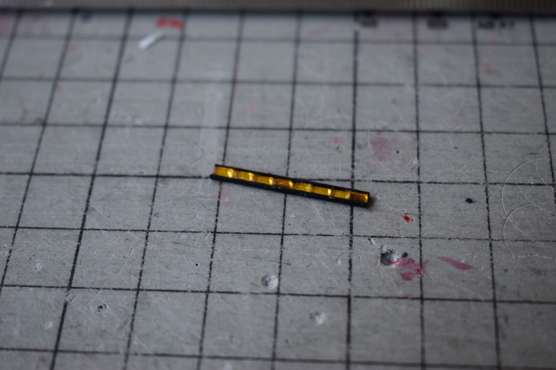

Im nächsten Schritt habe ich kleine Löcher ins Heck, unterhalb der Türen gebohrt und kleine Schmucksteinchen als Positionslichter eingesetzt.
gefolgt von dem sog. "Traffic advisor" Lichtbalken aus kleinen rechteckigen Schmucksteinchen, auf eine L-Leiste geklebt.
...sieht schon mal gut aus :D

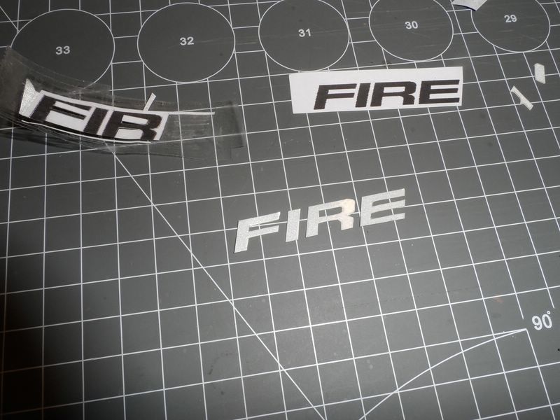

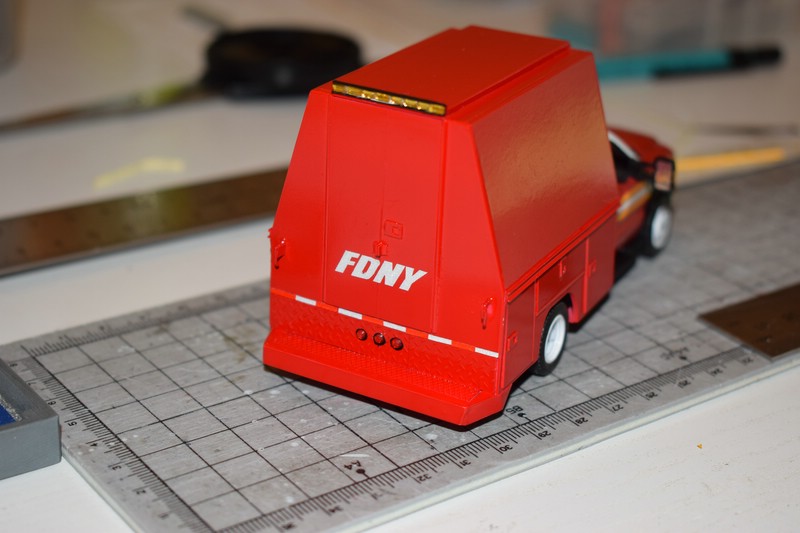

Mit Abstand zu dem Ganzen habe ich auch wieder versucht alle FDNY Buchstaben aus Reflexfolie zu schneiden, diesmal hatte es funktioniert :ok:
Jetzt zeige ich euch wie ich die Buchstaben aus der Reflexfolie ausschneide:
hierfür drucke ich die Buchstaben auf ganz normalen weißen Papier aus und klebe diese mit Tesa auf ein Stück Reflexfolie.
Dann schneide ich die Buchstaben einfach aus, drück dabei aber bis durch die Folie durch.
Nicht gerade die einfachste Methode aber es funktionert.

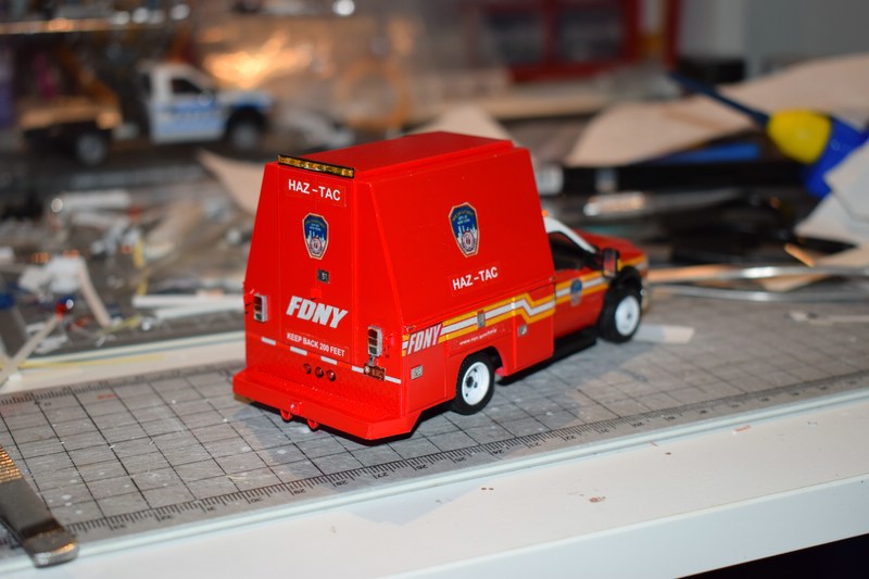

Eine weitere Sache, die urprünglich nicht als Bau gelant war, war der Blaulichtbalken.
Eigentlich wollte ich einen "Whelen Edge" lightbar von FRR verwenden. Dieser ist zwar in 1:43 ausgeführt aber eher für die FRR Ford Crowns. Deshalb war dieser einfach zu klein ;(
Also habe ich kurzerhand meinen eigenen gemacht. Gebaut wurde der aus einem klaren, rechteckigen Plastikrohr, schwarzem Polysterol und einem kleinen Stück evergreen Rillenblech als Deckel.
Dann kamen noch die Trittbretter an der Fahrerkabine aus schwarzem PS
Es folgten weitere Beschriftungen...
und die Türgriffe wurden mit einem "Molotow Liquid Chrome" -Stift verchromt.
dann kamen noch die übrigen Warn- sowie Rückleuchten aus selbstklebenden, klaren Schmucksteinchen, die entsprechend gefärbt und zurechtgeschnitten wurden.
Die Arbeitsleuchten...
Und zuletzt noch der Rest der Beschriftung....

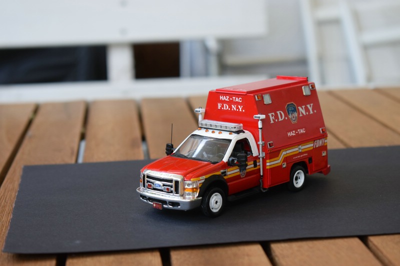

...FERTIG :D

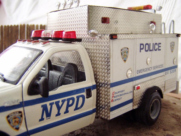

Naja so einfach sind sie nicht und Du achtest auch immer extrem auf die Details :ok: Wie viele Hunderte NYPD Modelle habe ich, und bestimmt auch Du, schon gesehen die einfach nur NYPD draufstehen hatten aber nicht im entferntesten den tatsächlichen Polizeiwagen entsprachen. Bereits angefangen beim Basisfahrzeug:
meine Top Favoriten sind da Cadillac Escalade, Chevy Camaro und Corvette und sogar der Ferrari F40, Mann waren das noch Zeiten als die Ferraris bei der Highway Patrol im Einsatz waren :abhau: :abhau: :lol:
