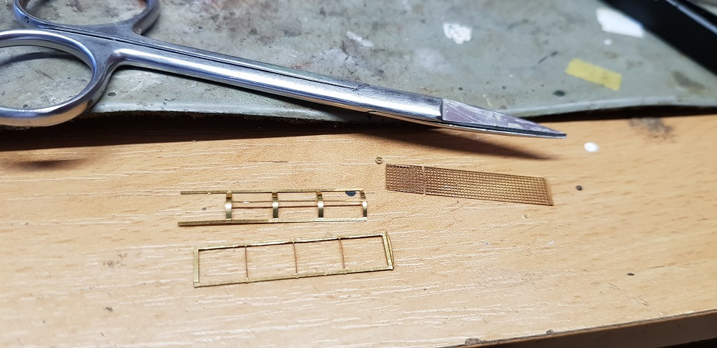

Da ich einen Ätzteil Satz für den Trumpeter KV1 hatte, wurde dieser natürlich für dieses Projekt missbraucht. Leider passen manche Sache halt nicht so wirklich.
Also Distanzstücke für das hintere Auslass Gitter gedruckt.

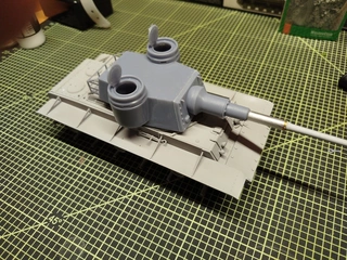

OK,
nach 5 Jahren geht es nun wieder weiter. Nach Krankheit und anderen Erfahrungen, hab ich mich wieder entschlossen mit dem Modellbau weiter zu machen. Ich hab einfach noch zu viele davon ;(

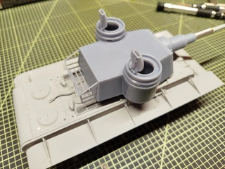

Hier mal was vom aktuellen Stand. Ich habe mal einen komplett neuen Turm gedruckt, um der Besatzung mehr Platz zu verschaffen ;)

Sonntag, 6. Juli 2025, 23:16
Ist mir zwar zu sehr what if das Fahrzeug aber trotzdem bleibe ich da dran weil das handwerklich sehr interessant ist , vor allem Dein gedrucke.
Übrigens wird der KV-I ursprünglich ein Zvezda Kit sein.
Gruss
Markus
Montag, 7. Juli 2025, 10:48
Da bin ich ganz bei Markus ; handwerlich sehr interessant und und bestaunenswert. :respekt:
Aber mit den ausladenden "Kuppel-Erkern" an den Seiten ist das nix. Die Dinger sind der reinste Kugelfang. Panzerungstechnisch eine Katastrophe. Wenn du diese Erker behalten möchtest, versetze die etwas weiter nach hinten und lass sie seitlich nur zur Hälfte heraus schauen.
Oder verbreitere einfach die hintere Turmhälfte. Dann ist da auch genug Platz.
Hätte Gott gewollt das ich Grünzeug fresse, wär' ich ein Kaninchen!
Sonntag, 13. Juli 2025, 07:06
Hallo Steffen,
ja, das wäre noch eine Möglichkeit gewesen. Aber einen neuen Turm will ich nicht mehr drucken. Mittlerweile bin ich auch schon am Abkleben für die Tarnung.
Der KV1 wird aber bestimmt nicht das letzte Modell sein, an dem gedruckte Sachen zum Einsatz kommen. Habe ja 3 Drucker behalten aus meinem Nebengewerbe. 8)
Thorsten

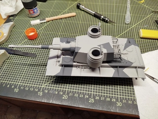

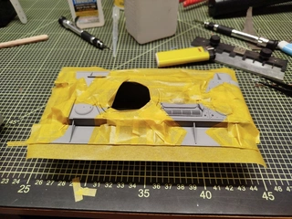

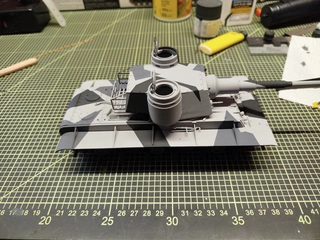

Sonntag, 13. Juli 2025, 09:58
Es geht wieder weiter,
da ich ein Stadt Diorama dazu machen will, habe ich mich für eine Urban Tarnung entschlossen. Ist zwar wieder viel abkleberei, aber erfüllt seinen Zweck.
Ich lasse jetzt erst mal trocknen. Eine weitere Farbe folgt noch.
Der aktuelle Stand:
Habe mal wieder bei Roy eingekauft:
Ich hoffe nur ich habe mich damit nicht übernommen. Mit Dioramen hab ich´s nicht so. Werde auf jeden Fall Videos schauen müssen, damit einigermaßen was dabei raus kommt.
Thorsten

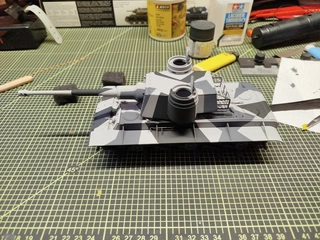

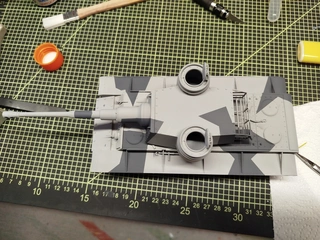

Sonntag, 20. Juli 2025, 18:16
Die nächste Farbe ist drauf.
Jetzt kommen als nächstes Verschmutzungen für die Wanne bei den Laufrädern und dann mal sehen.
