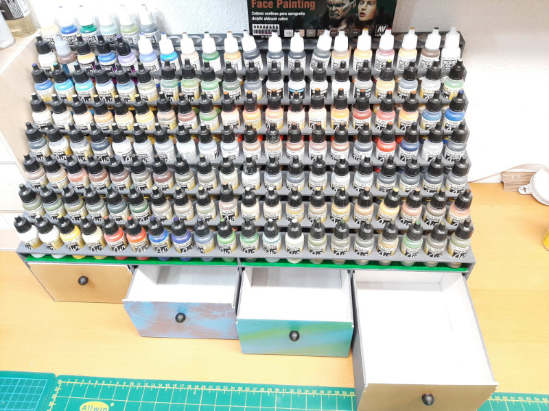

Ich bin vor einigen Jahren auf Vallejo Farben umgestiegen und diese wurden immer mehr. Daraufhin hatte ich mir mal ein Regal gebaut, wo ich diese reinstellen konnte, jedoch hatte das mir dann nicht mehr gefallen.
Als erster Gedanke waren mir die Regale von Hobby Zone HZ eingefallen. Jedoch sind da die Schubladen relativ klein das was eigenes her musste.
Also mal ans CAD Programm gesetzt und mir was überlegt und dabei war der erste Gedanke es auch wie als Treppenstufen zu gestalten um wenig Tiefe vom Tisch zu verlieren.
Hierbei sind 8 Treppenstufen mit insgesamt Platz für 160 Farben, damals war noch fast eine Reihe frei gewesen. Mittlerweile sind noch 2 Plätze frei und ein paar Farben in einer Schachtel die doppelt sind.
Dann war noch der Einfall gekommen unten Schubladen zu machen um auch ein paar Dinge wie u.a. Airbrush Pistole, Schleifpads, Messbecher etc. unterzubringen. Hier habe ich 4 Schubladen jetzt zur Verfügung.
Nachdem alles gezeichnet war, hatte ich über eine 3D Drucker Gruppe jemanden gefunden der es mir angeboten hat zu Fräsen. Also Daten rüber geschickt und nach 2 Wochen hatte er mir die Teile per Post zugesendet.
Hier ein paar Eckdaten:
Material: 3mm MDF unbeschichtet
Maße: 620mm x 280mm x 307mm
Schubladen: 4 Stück, 150mm x 197mm x 90mm
So jetzt noch ein paar Bilder für euch.
Fertig gezeichnet im CAD Programm.
Die gefrästen Teile wurden geliefert.
Erste Passprobe der Schubladen.
Fertig zusammen gebaut, die einzelnen Halter für die Farbflaschen sind nur eingesteckt. Da das Regal noch lackiert wurde.
Und hier noch 2 Bilder vom fertig lackiertem Regal, mit den ganzen Flaschen.
So das war auch schon mein kleiner Bericht zum Farbregal. Wenn Fragen sind immer raus damit.

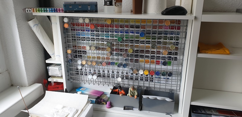

Will das mal nutzen um mein Farbregal zu zeigen.
Es besteht aus zwei hintereinander hängenden Küchengittern mit 3,5 cm Raster. Dahinter noch eine Farbtafel mit allen Nummern, Ordnung muss ja sein.
