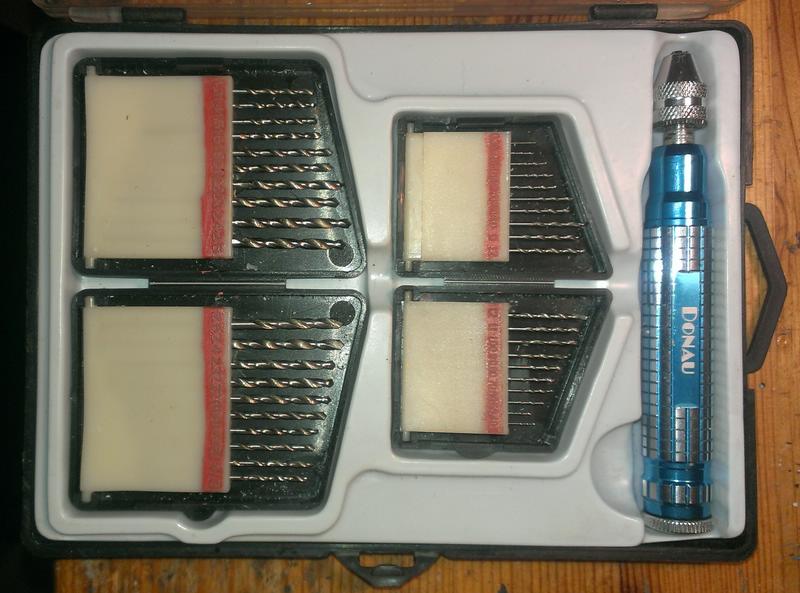

1. Die Bullaugen - möchte ich aufbohren. Welchen Bohrer (Größe) muss ich mir besorgen?

Das ist eine der ganz wenigen Investitionen in Werkzeug, die ich unbedingt empfehle: Ein Handbohrer mit verschiedenen Bohrern. Dieser ist von einer renommierten Marke und enthält Bohrer von 0,3mm bis 2,5mm, das deckt eigentlich alles ab, was man im Plastikmodellbau so braucht. Hat mich vor vielen Jahren gut 20 Euro gekostet, geht auch billiger. Bisher musste ich genau einen Bohrer ersetzen, einen 0,3er. Handbohrer ist unbedingt angeraten, weil Bohrmaschinen selbst auf kleinster Drehzahl so schnell drehen, dass Polystyrol schmilzt.
Die Bullaugen der Warspite sind, meine ich mich zu erinnern, 0,8 und 1,0mm groß, einfach Bohrerschaft reinstecken, dann weiß man genaues.
