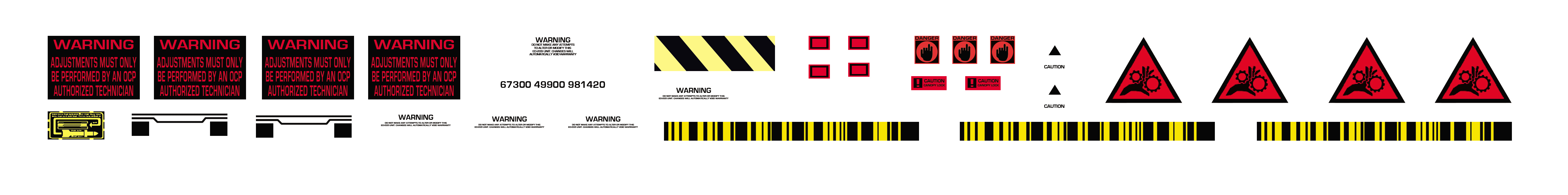

ich bin auf der Suche nach einer Möglichkeit, Custom Decals für meinen ED-209 zu erzeugen (Siehe Post "Horizon ED-209 1:9 PVC Bausatz aus dem Film ROBOCOP" in der Science Fiction Ecke). Der ED-209 ist ein PVC-Bausatz, wird also weich, wenn er erwärmt wird
Ein fotofähiger Tintenstrahldrucker Epson Stylus Pro 3800 ist vorhanden,
Water Slide Decal Paper findet man massig auf Amazon oder Ebay.
Fragen:
- Habt Ihr Erfahrungen, welche Papiere (Typen, Hersteller...) sich besonders für Modelbausätze eignen?
- Wie reagieren die auf Decal Setting Solutions (Bsp. Tamiya MARK FIT STRONG), Klarlach und Weatherings?-
Die meisten Anleitungen für Decal Papiere erfordern, dass das Decal
nach dem Anbringen im Backofen "Fixiert" werden muss, z. B. 20 Minuten
bei 100°C. Wie kann ich das denn bei einem PVC Bausatz umsetzen? Ist das
tatsächlich erforderlich?? Lässt sich das unter Umständen durch den
Einsatz von Decal Setting Solutions kompensieren?
