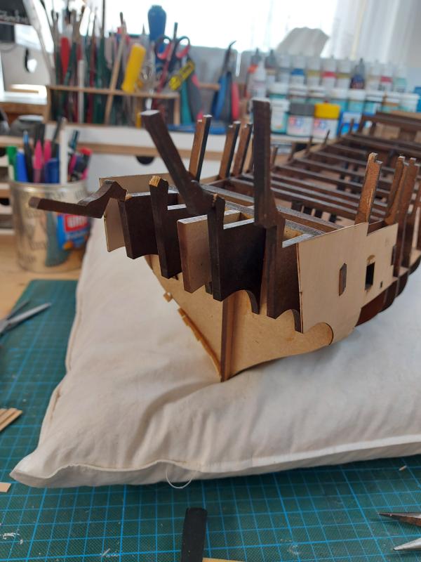

Bei diesem Bausatz gab es in den ersten 4 Ausgaben neben eine Halterung für die Piratenflagge und der Galionsfigur, hauptsächlich nur die Teile für den Bau der Bootsstruktur, also Spanten, Kielteil und Verstärkungen.
Die Teile aus lasergeschnittenen MDF-Platten lassen sich überraschend gut zusammenbauen und handeln.
Auch einmal, durch eigene Schuld, falsch verleimte und schon fest getrocknete Spanten ließen sich relativ zerstörungsfei wieder lösen und neu anleimen.

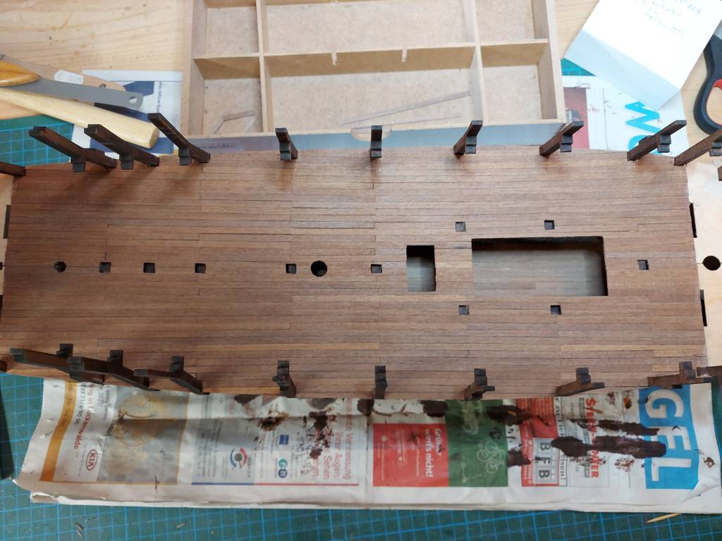

Zur Einweihung habe ich mit der Ausgabe 10 zur Black Pearl von Hachette weitergemacht.

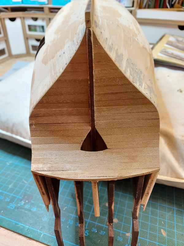

Laut der Anleitung sollte hier das unterste Deck beplankt werden.
Dazu lagen dem Bausatz mit Planken bedruckte Papierbögen bei, welche ausgeschnitten und aufgeklebt werden sollten.
Wie ich in meinem vorangegangenen Beitrag geschrieben hatte, wollte ich stattdessen die Decks mit 4mm breiten und 0,5mm dicken Nussbaumfurnierleisten bekleben.
Die Leisten waren dem Sommer über schon bei mir eingetroffen.
Jetzt stellte sich mir die Frage, welches Plankenschema ich verwende. Ursprünglich wollte ich entweder das Plankenschema mit 3 oder das mit 4 Plankengänge verwenden. Da dieses mir korrekter erschien.
Leider spielten da die Abstände der Spanten des Hachette-Bausatzes nicht mit. Da die Spanten ja Auflieger der Decksbalken zu sehen sind, hatte ich versucht mich daran zu halten.
Das Ergebnis sah in meinen Augen aber nicht überzeugend aus. weshalb ich alles wieder abriss und dann das nicht korrekte Plankenschema mit 2 Plankengänge verwendete.
Da die Black Pearl ja eh ein Phantasieprodukt von Disney ist, es das zu verschmerzen. Hauptsache es gefällt. :ok:
Somit habe ich dieses Deck "gezaubert", was mir recht gut gefällt.

Dienstag, 22. September 2020, 11:29
Moin Moin,
Tolle Werft, schöne Fortschritte :ok:
Das Problem mit den Planken und Deckbalken liegt meiner Meinung nach in den gleichmäßigen Abständen der Spanten. Ich habe zu dem Thema viel bei meiner Yankee-Braut gelernt (Hauptsächlich von Daniel). VIelleicht hilft dir das (siehe hier)

Ich hatte die Beplankung an Hand des Beitrags von Daniel vesucht. Nur sah das Ergebnis schrecklich aus.
Das Problem liegt hier im Bausatz begründet.
Wenn ich die Bauanleitung richtig verstanden habe, sind Decksbalken nur bei den Spanten vorgesehen und da der Rumpf ja offen bleibt, um die Zwischendecks zu sehen, kann ich auch keine zusätzlichen Decksbalken bei der Beplankung andeuten, da es die ja nicht gibt. Das sah irgendwie logisch falsch für mich aus.
Mit meinem Kompromiss bin ich aber ganz zufrieden.

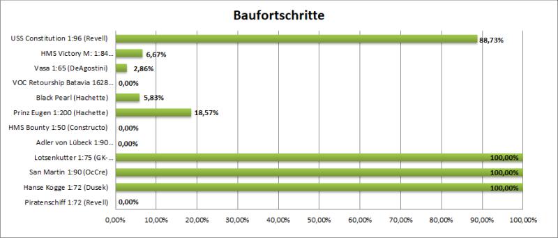

Jetzt habe ich mal ne Frage zu Deinem Fortschrittsdiagramm: Wie schafft man es seinen Baufortschritt auf 2 Nachkommstellen genau zu bestimmen :?:
Jan
Donnerstag, 24. September 2020, 09:31
Hallo Jan,
Ich habeeine Kalfaterung versucht darzustellen. Ich hatte dazu meine bewährte Bleistiftmethode verwendet, also die Ränder der Planken mit Bleistift angemalt. Bei meinen anderen Modellen hat das immer wunderbar funktioniert. Da hatte ich aber helles Holz für die Planken, das hier verwendete dunkle Nussbaum, ist der Bleistift nur schwer zu erkennen. Ich werde es beim nächsten deck mit einem schwarzen Edding versuchen. Ich habe ja noch 2 Decks zu beplanken und somit zum "üben". :D
Das Fortschrittsdiagramm ist bei dem Abo ja eigentlich recht einfach zu erstellen. Es steht ja fest, wieviele Ausgaben/Bauschritte es ja sind, bei der Black Pearl von Hchette sind das 120 und da ich gerade die Ausgabe 10 abgeschlossen habe, sind das 8,33% von 120 Ausgaben.
Ähnlich ist das bei den "normalen" Bausätzen, da zählt ich einfach die Bausschritte in der Anleitung.
Wenn ich aber Mal einen Scratchbau mache, da weiß ich auch noch nicht, wie ich das zählen soll und ob man da überhaupt so ein Diagramm machen kann.

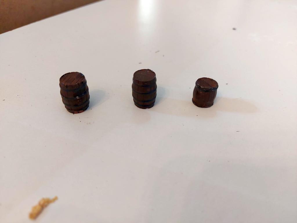

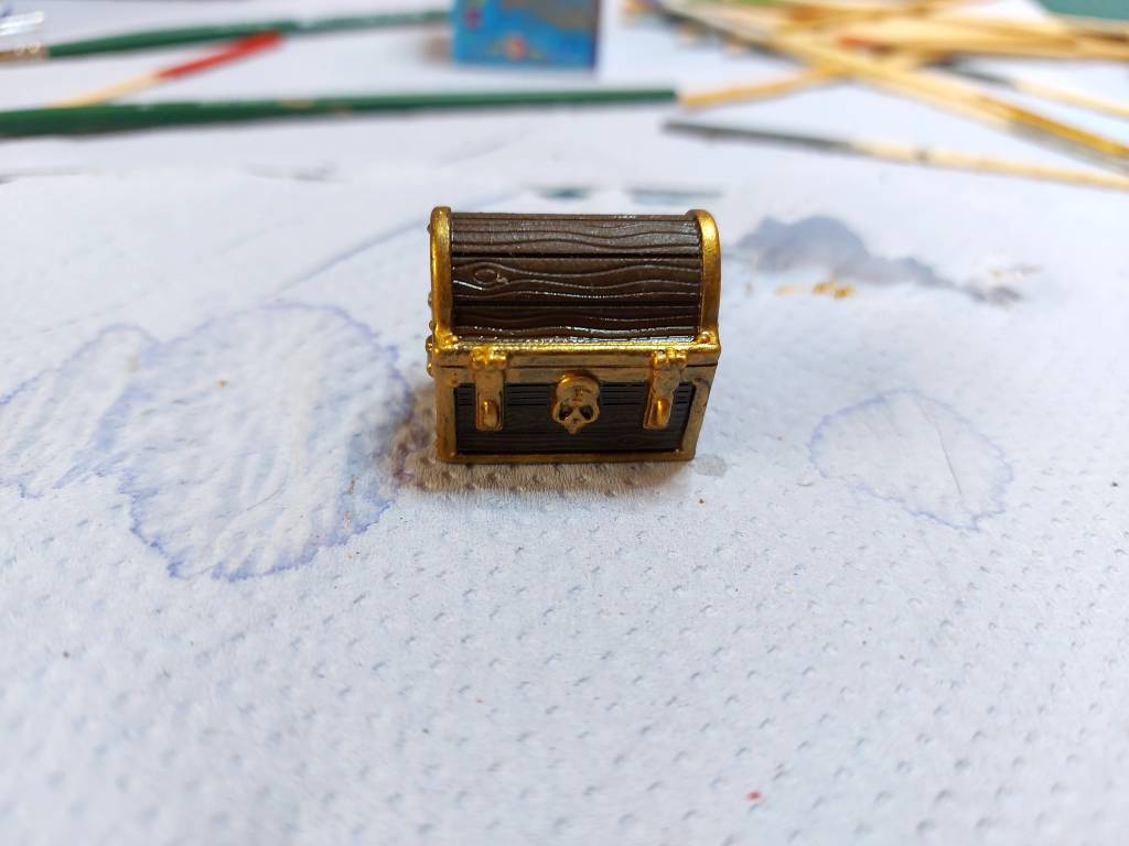

Jedes anständige Piratenschiff besitzt auch eine Schatztruhe.
Deshalb habe ich mit Hilfe passender 3D-Druckvorlage und meinem neuen 3D-Drucker ein paar solche ausgedruckt.
Diese habe ich dann mit Airbrush grundiert und mit Farbe versehen.
Zum Schluss habe ich noch den Details mittels Pinsel die passende Farbe verpasst und mich ein wenig im Shading versucht um die Truhe „natürlicher“ aussehen zu lassen. Das die Truhe auf dem Bild so glänzt liegt einfach daran, dass der Lack (matt) noch nicht trocken war.

Dienstag, 13. Oktober 2020, 20:44
Moin Moin,
die Investitionen scheinen sich gelohnt zu haben. Sieht gut aus.
Was hast du für einen 3D Drucker? Ich sehe an den beiden Truhen keine Layer, die übereinander gedruckt wurden.
Gruß Jan
Dienstag, 13. Oktober 2020, 21:35
Hallo Jan,
Ich hatte mir Anfang des Jahres einen Elegoo Mars SLA - Drucker gegönnt.
Bei solch einem Resin-Drucker sind die Layer mit 0,05-0,01mm feiner als bei einem 3D-Driucker mit Filament.
Deshalb viel meine Auswahl auf den Resin-Drucker. Ich dachte mir im Modellbau kommt es auf die Feinheiten an. Da nahm ich langsamere Druckgeschschwindigkeit, von ca. 1Std. je cm bei einem 0,05mm Layer und den kleien Baurraum gerne in Kauf.
Man kann wirklich tolle Details darstellen, abe rnoch bin ich noch am üben damit die drucke auch richtig gelingen. :D

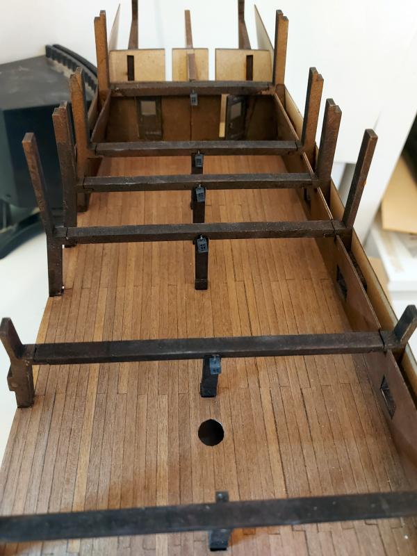

Black Pearl: Ausgaben 12-19

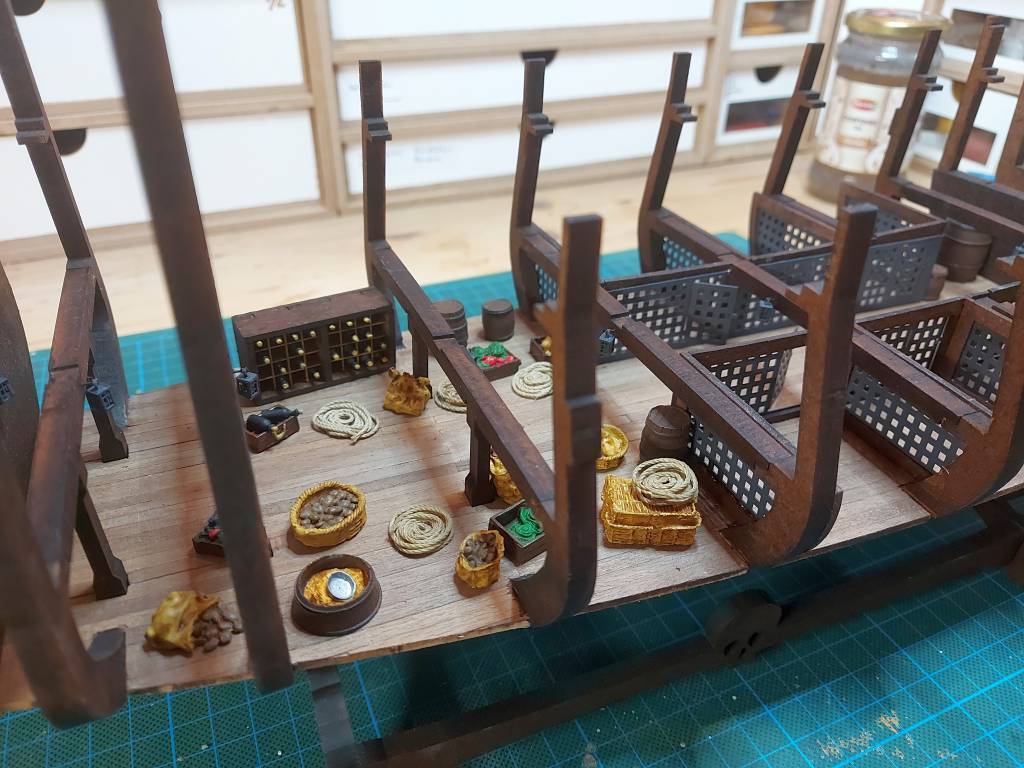

In den Ausgaben 12-19 der Black Pearl wurde viel mit Farbe gearbeitet, was mir immer wieder viel Spaß macht.
So wurden die Gefängniszellen im Orlopdeck fertiggestellt und Ausrüstung/Vorräte, welche auf diesem Deck gelagert wird farblich gestaltet und auf dem Deck verteilt.

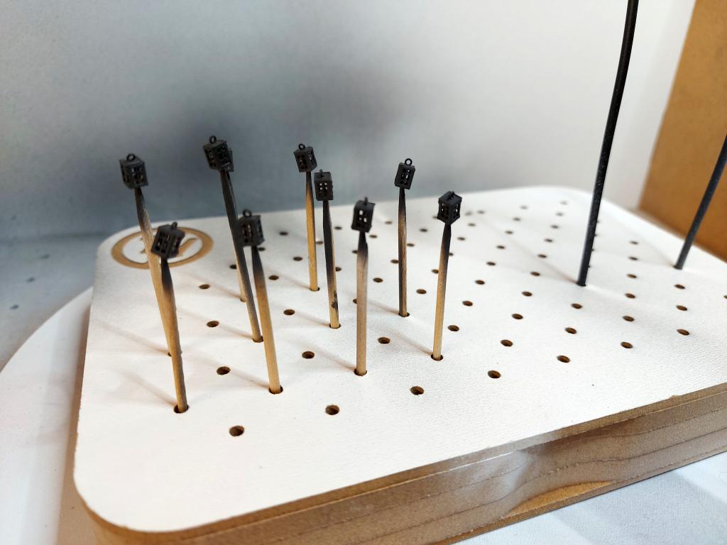

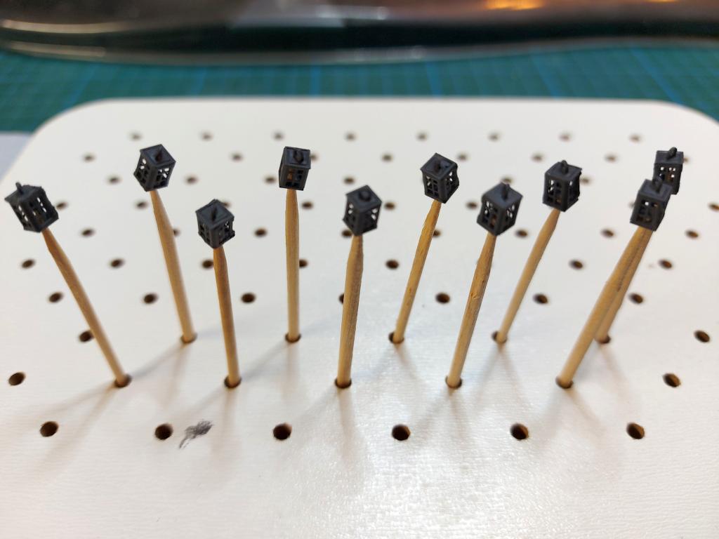

Zuerst wurden 8 Laternen aus geizten Messingblech zurechtgebogen und farblich gestaltet.
Warum muss ich bei dem folgenden Bild immer an den Song "99 Bottles of Rum...." denken? :party:
Weiter gings mit Fässer, Vorratsäcken, -Kisten usw.
Dann wurden die Decksbalken zusammengebaut, eingesetzt und die Laternen angebracht.Im Gegensatz zur Anleitung habe ich die Holzteile nicht mit brauner Farbe bestrichen, sondern mit Nussbaum dunkel gebeizt.
Damit ist laut Anleitung dieses Deck fertig und es kommt das Batteriedeck dran.
Auch dieses werde ich dann nicht mit dem Papierbogen bekleben, sondern wieder die Furnierleisten verwenden.

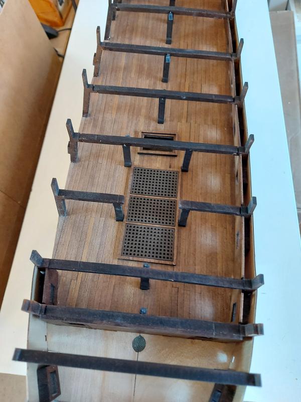

Black Pearl: Ausgaben 20-23
Es ging bei meiner Black Pearl mit den nächsten 4 Ausgaben weiter.
In diesen Ausgaben wurden die in den vorangegangenen Ausgaben angefertigten und bemalten Ausrüstungsgegenstände auf dem Unterdeck verteilt, was ich ja schon teilweise im letzten Beitrag gezeigt hatte.
Dann wurde das Batteriedeck eingezogen und dieses sollte dann wieder mit der ausgeschnittenen und vorgedruckten Pappe beplankt werden.
Ich habe mir stattdessen die Mühe gemacht und das Deck wieder mit Nussbaumfurnierleisten beplankt. Dieses Mal habe ich für die Kalfaterung Zeichenkohle genommen. Das Unterdeck hat mir gezeigt, dass normaler Abrieb vom Bleistift nicht dunkel genug ist. Ich habe auch mit schwarzer Pappe herumexperimentiert, mit dieser Methode kam ich leider gar nicht klar.
Dann wurde das Seck geschliffen und mit matten Klarlack versehen.
Als letztes wurden dann noch die Decksbalken für das Oberdeck noch fertiggestellt und eingebaut.
Mit den nächsten Ausgaben beginnt dann der Bau der Bordwände.

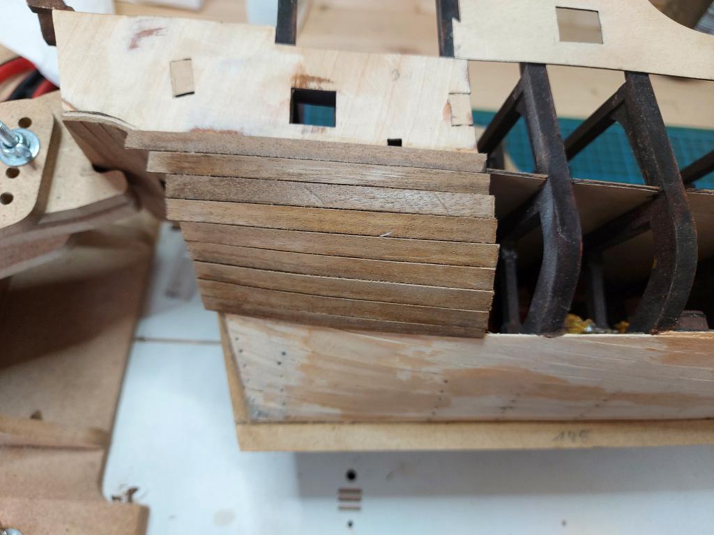

Black Pearl: Ausgaben 24-31
Im vergangenen Monat habe ich die nächsten 8 Ausgaben zur Black Pearl fertiggestellt.

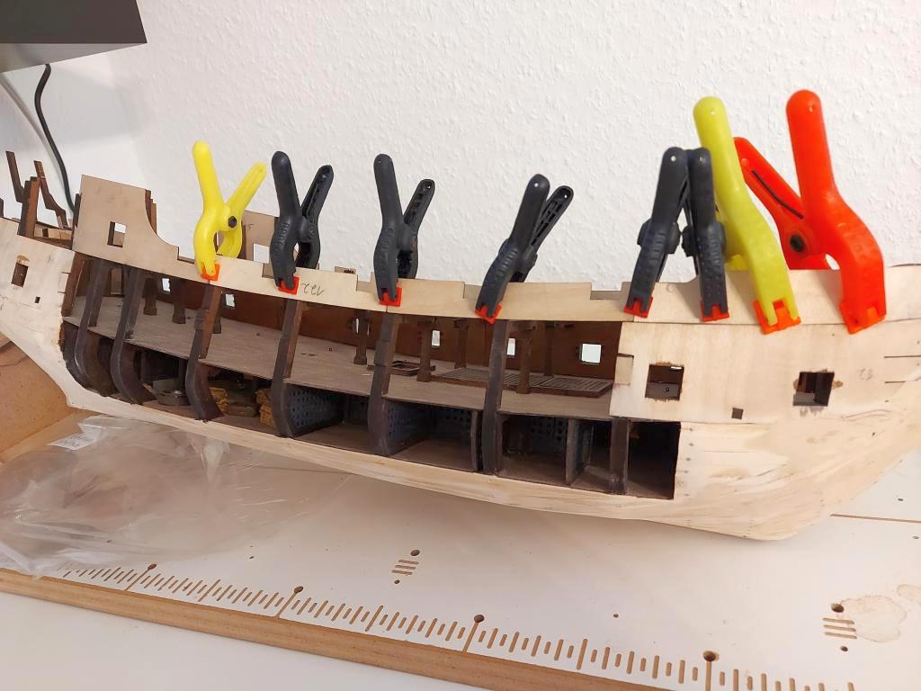

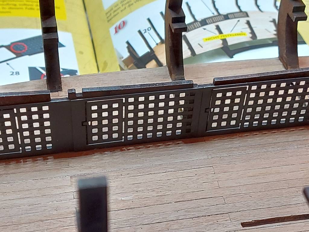

Ich habe die ersten Teile der Bordwände für das Batteriedeck von Innen und Außen angebracht.
Eingefärbt habe ich die Teile mit Beize im Farbton "Nussbaum dunkel".
Weiter ging es mit ein paar Metallteile.
So habe ich dieses Mal 10 Laternen aus Ätzteilen gebastelt und diese zusammen mit den Beschlägen für die Türen mittels Airbrush dunkelgrau gefärbt.
Ein bisschen ärgere ich mich, dass ich mich nie mit LED-Technik beschäftigt habe. Kleine LED in den Laternen sähe bestimmt toll
aus, nur müsste ich dafür alles wieder auseinandernehmen, da auch im Unterdeck Laternen sind. Und an die komme ich so nicht mehr ran. Und außerdem habe ich von LED's so gar keine Ahnung.
Jetzt wurden noch die letzten Teile für die Bordwände angebracht, die Laternen aufgehangen, die Türen mit den Beschlägen versehen und mit den Schotts zusammen eingebaut.
Also mir gefällt es.
In den nächsten Ausgaben beginnt dann das Beplanken des Rumpfes. Etwas was ich immer, sagen wir mal, "Interessant" finde. :D
Viele Grüße,
Heiko

Der erste, kleinere Punkt, war die Fertigstellung der Grätings, mit deren Einfassungen für das Batteriedeck.

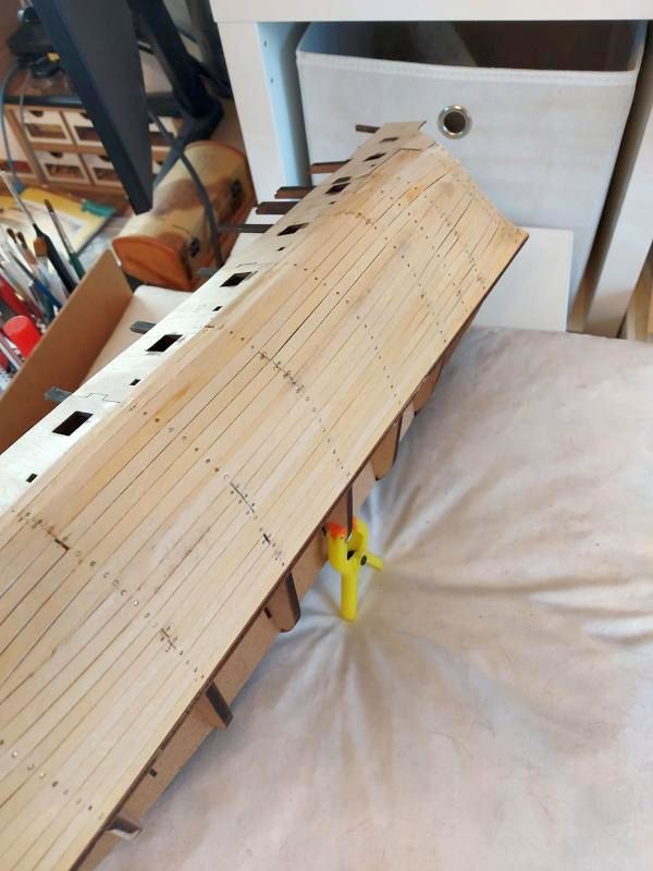

Das Hauptaugenmerk der 4 Ausgaben lagen aber in der 1.Plankenschicht der Steuerbordseite.
Die Planken bestehen aus 1mm dicken Leisten. Ist also ziemlich dünn geraten.
Zum Fixieren der Planken beim Anleimen, habe ich es zuerst mit dem bewährten Nageldrücker und kleinen Nagelstiften versucht. Dieses hatte bei meiner spanischen Galeone ja wunderbar funktioniert.
Das funktionierte auch ganz gut, bis ich einmal zu stark drückte und mir trotz untergelegten Kissen Teile vom Heck abbrachen.
Zum Glück konnte ich das noch mit etwas Mühe wieder richten.Das größte Problem, war es die korrekte Form des Hecks wieder hinzubekommen.
Nur gleich Danach brach mir wieder ein Teil ab. Dieses Mal an der Steuerbordseite.
Jetzt hatte ich aber mit dem Nageldrücker die Nase voll und nahm lieber meinen Modellbauhammer. Mit dem brach mir dann nichts mehr ab.
Nur,... jetzt vielen Teile der auf dem Orlopdeck aufgeklebte Ausrüstung wieder ab. Hauptsächlich die schweren Fässer.
Wie ich di da wieder reinbekomme, weiß ich noch nicht so richtig. Die kommen ganz nach hinten, wo der Zugang sehr klein ist. Ich habe daschon einen groben Plan. Die werde ich aber erst einkleben, wenn die 1. Plankenschicht mit Schleifen und Spachteln fertig ist.
Hier der aktuelle Stand und die Schritte dahin:
Ich habe viel bei diesen Arbeiten lernen können. Vor allem wie man es nicht macht. :D
Ich bin aber doch recht zufrieden mit dem Ergebnis. Es muss natürlich noch einiges geschliffen und gespachtelt werden, bevor dann die 2.Plankenschicht aufgebracht werden kann.

Ich habe die erste Plankenschicht fertiggestellt, die gröbsten Dellen mit Spachtel versehenen und alles erst einmal grob vorgeschliffen.
Ich hatte da so meine Probleme mit den für die Beplankung vorgesehenen 1mm dicken Furnierleisten. Ich bekam das einfach nicht so richtig hin.Trotzdem finde ich, dass ich die jetzige Form ganz gut als Grundlage für die 2 Plankenschicht nutzen kann.

Am Wochenende sind die nächsten 4 Ausgaben der Black Pearl fertig geworden.
Zuerst wurden die Bordwände des oberen Decks vervollständigt.
Dabei habe ich gemerkt, dass ich es fertig gebracht habe ein Teil doch verkehrt herum einzubauen. Wie konnte mir das nur passieren??? :thumbdown:
Also, das Teil wieder gaaanz vorsichtig abgerissen und richtig herum wieder angebracht:
So, jetzt ist es richtig und passt auch. :D

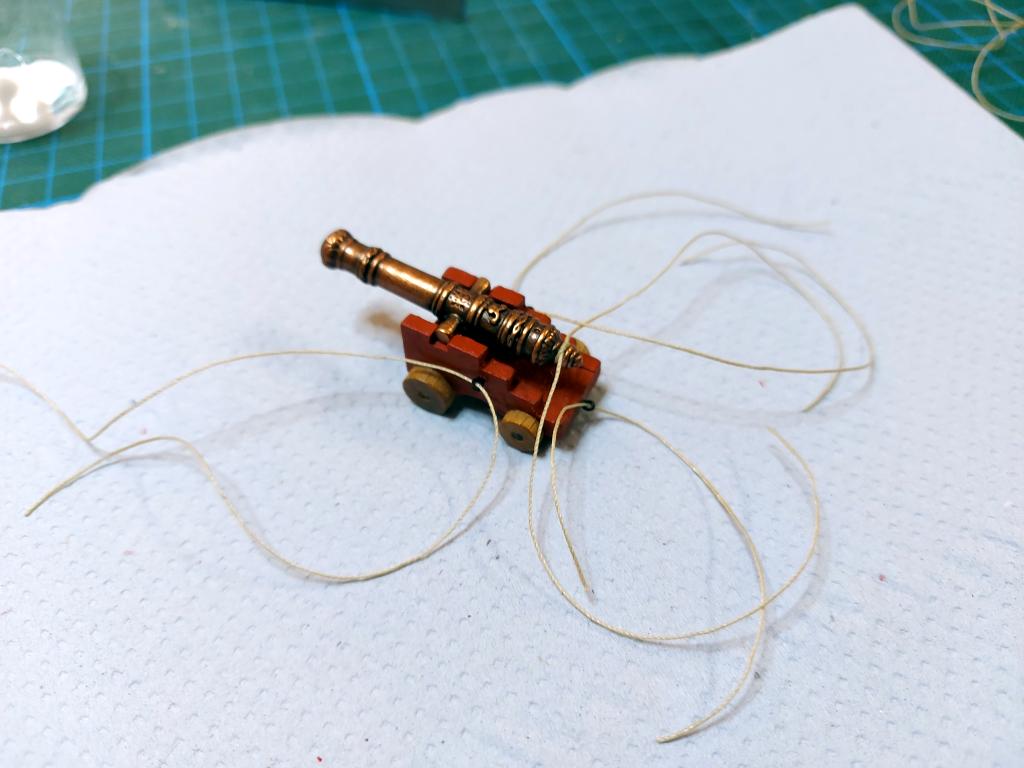

Als nächstes wurde die Takelung der ersten 10 Kanonen angefertigt.
Dann habe ich die ersten Kisten und Flaschen, die später auf dem Batteriedeck verteilt werden, grundiert und mit dunkelbrauner, bzw. schwarzer Farbe versehen.
Dann, wurden die Flaschen und Kisten noch mit ein paar Details versehen und dann erst einmal vorsichtig verstaut.

So wurden zuerst die letzten Verstärkungen für die Decksbalken auf dem Batteriedeck angebracht:
Dann wurde weitere Ausrüstung fertiggestellt, wie große Fässer aus Holz bemalen und ein Niedergang aus Holzleisten anfertigen.
Weiter ging es mit dem Bemalen weiterer Fässer, dieses Mal in der Miniausführung.

Nachdem mit den letzten Ausgaben, die 1. Plankenschicht fertig war:
Werden mit diesen Ausgaben, die 2. Plankenschicht fast fertiggestellt:

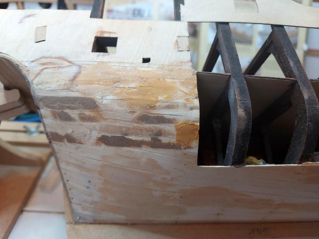

Weiterhin wurde der falsche Kiel und der Vor- sowie der Achtersteven angebracht und auch das Heck beplankt:
Noch sieht das ganze sehr, aber wirklich sehr, fleckig und grob aus.
Das ganze geschliffen und verputzt wird es aber erst, wenn die 2. Plankenschicht komplett ist, dann werden auch die ganzen Leimflecken entfernt.
Das geschieht aber erst nach den nächsten 4 Ausgaben.

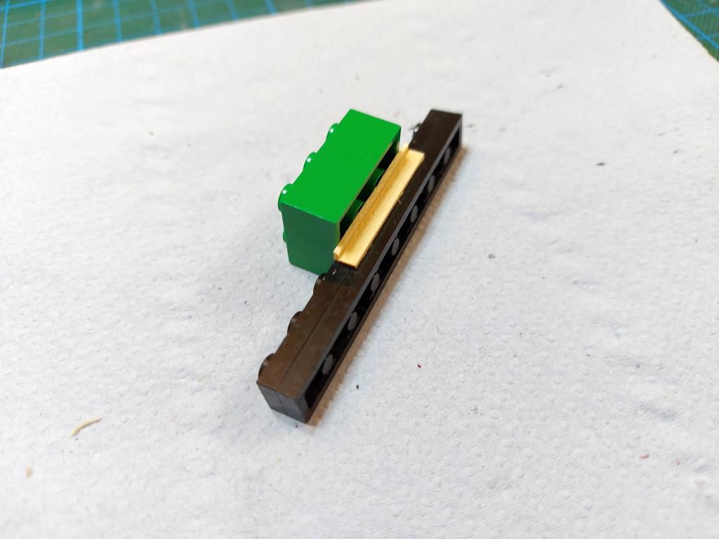

Nebenbei habe ich noch ein bisschen meinen 3D-Drucker genutzt und ein paar kleine Tools hergestellt, die mir fehlten.
Mir fehlten zum späteren Schleifen, noch ganz kleine Schleifblöcke um auch in die schwer zugänglichen Ecken zu kommen.
Ich habe dazu im Internet ein paar Vorlagen gefunden, die ich dafür nutzen konnte.
Ein bisschen Anpassen und dann kam Das dabei raus:
