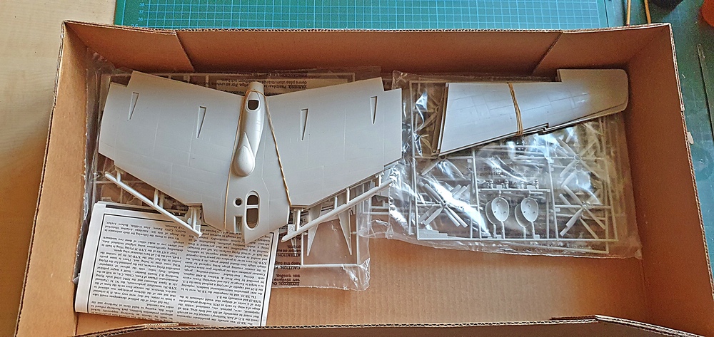

Und nun aber zum Modell, ein riesen Karton, steht da vor einem, aber wer jetzt meint das dieser Randvoll mit Teilen ist, wie bei den Trucks, von AMT/Ertl, der irrt gewaltig.
Die Teilezahl ist absolut überschaubar und Zubehör gibt es am Markt, für die Maschine auch nicht, außer ein paar Masken zum abkleben und die habe ich mir besorgt, ansonsten ist einfach tote Hose, selbst bei Scalemates ist absolut nichts zu finden!

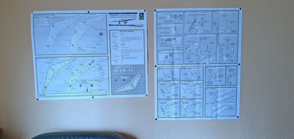

Auch mit dem Bauplan von AMT, kann ich so, hier bei mir nicht Arbeiten, der ist einfach zu groß und wurde für das Foto, einfach mal an die Wand gepinnt, ansonsten habe ich ihn schon für mich kopiert und die Baustufen auf DIN A4 Größe gebracht, so geht das viel einfacher. ;)
Aber Neugierig, wie ich nun mal bin, musste ich doch schon mal die Passgenauigkeit überprüfen und die sieht gar nicht mal so schlecht aus, besser als erwartet bei AMT/Ertl.

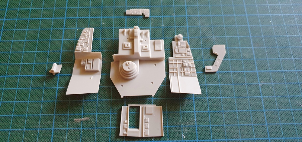

Viel passiert ist heute allerdings noch nichts, denn erst mal einen Überblick verschaffen, dann habe ich mir ein paar Teile vom Cockpit heraus gelöst und schon mal versäubert.
Dabei ist mir auch schnell klar geworden das ich, das Decals, für das Pilotenpaneel nicht nehmen werde, das ist zu groß, zu ungenau und passt auch nicht wirklich auf das Paneel. X( Hier ist also Handarbeit angesagt.
Aber der Anfang ist nun gemacht und ein zurück, gibt es nicht. :grins: Die ersten beiden Teile sind angeklebt, ein kleiner Tisch für den Mechaniker/Bordingenieur und ein noch kleinerer Tisch für den Funker.
Nun heißt es, sich Gedanken über die Farbgebung des Cockpits zu machen, der Bauplan sagt hier schlicht und einfach Aluminium über alles mit mattschwarzen Instrumenten.
Aber Alu außen und Alu innen, das ist mir schon ein bisschen zu viel Alu rundherum, ich hatte aber gelesen das es bei den Vorserienmaschinen, einige gab, die innen mit einem helleren Grün, als Interior Green, das fast schon ins Gelbe geht lackiert wurden.
Aber gut, zuerst wird alles in Alu lackiert, damit ich so was wie eine Grundierung habe und dann mal sehen was mein Farbsortiment so hergibt. ;(

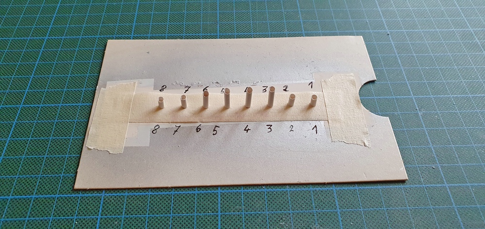

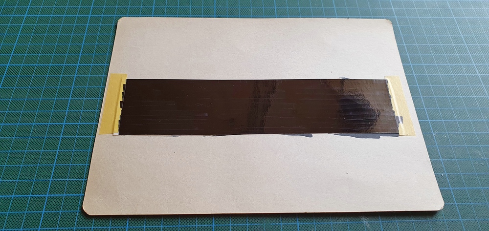

Dann hatte ich schon vor ein paar Tagen damit angefangen, einen Versuch zum herstellen von Walkway Streifen zu machen, da ist auch nichts zu bekommen für den „Flügel“
Also habe ich mir erst mal einen richtig breiten Edding, in schwarz, gekauft und mir ein Reststück durchsichtiger Decalfolie raus gesucht.
Das Decalstück habe ich dann, auf einer Pappe fixiert und mit dem Edding erst mal schwarz eingefärbt, nur einmal wird wohl nicht reichen.
Was dabei letztendlich heraus kommt weis ich auch noch nicht, aber der Versuch geht weiter und ich werde euch darüber berichten.

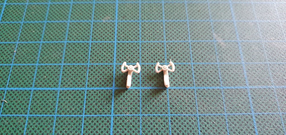

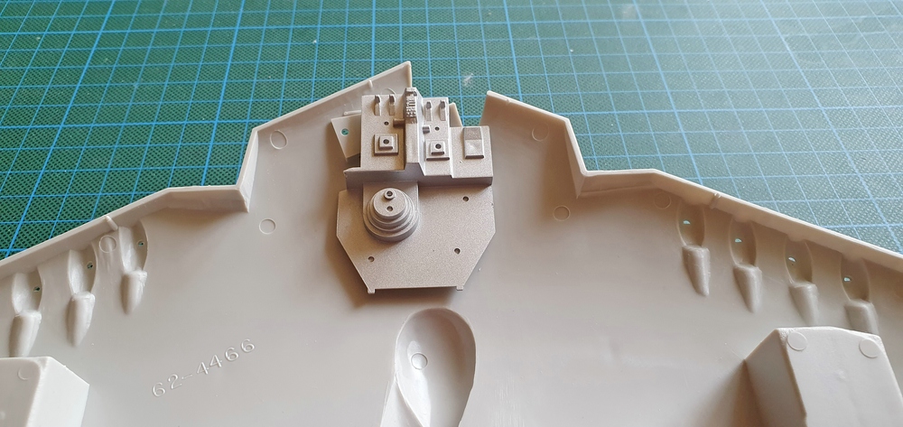

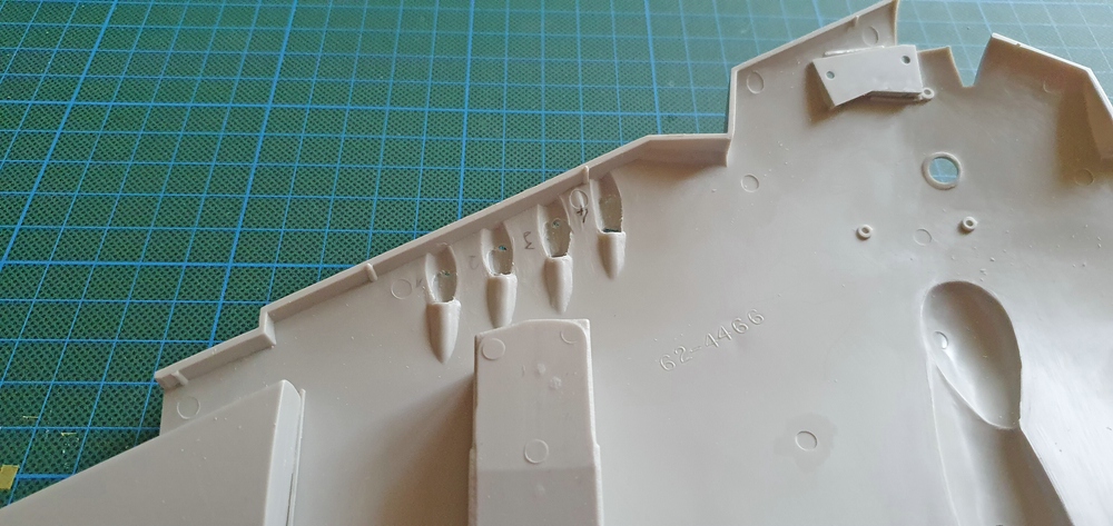

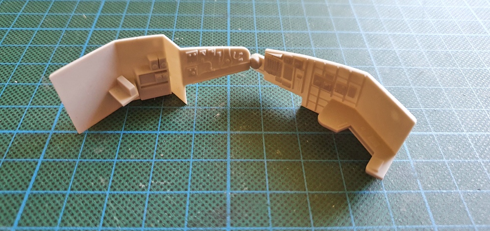

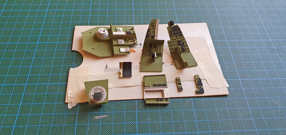

Heute ging es aber auch nur in kleinen Schritten weiter, im wahrsten Sinne des Wortes, denn bevor ich nun die Cockpitteile von gestern lackiert habe, habe ich noch ein paar Teile dazu fertig gemacht.
Da war noch ein Instrumentenpaneel, der Stand des hinteren Bordschützen, zwei Periskope, alle Sitze und die beiden Steuerhörner und mit denen geht es nun auch weiter, alle anderen Teile dann in einer Übersicht.

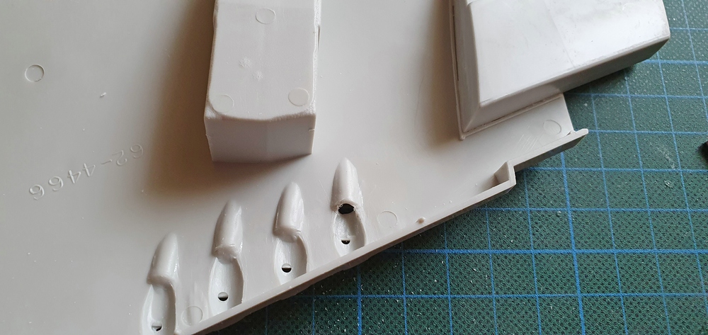

Nun also die beiden Steuerhörner, da war es ein bisschen triggi die Angüsse weg zu bekommen, aber hier hat mir dann meine alte gut sortierte Diamant Schlüsselfeilen Sammlung geholfen. :grins:
An den Steuerhörnern erkennt man eigentlich ganz gut, in welcher Zeit, das Original entstanden ist, mich erinnern sie eher an eine B-17, als an so einen futuristischen „Flügel“. ;)

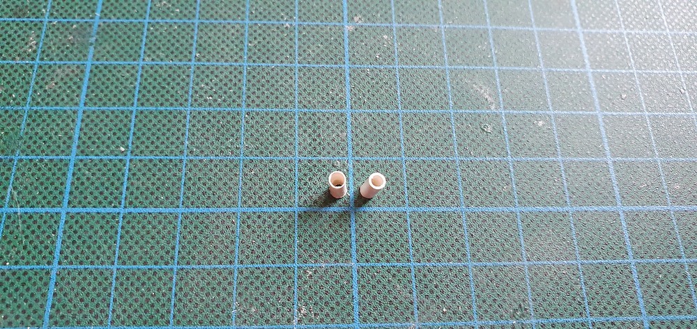

Dann ging es an die Steuersäulen, die haben an jeder Seite sehr unschöne, nach innen gehende Auswerfermarken. :motz:
Allerdings war ich hier diesmal zum spachteln und schleifen einfach zu faul :abhau: und da es ja auch kein Zubehör gibt, habe ich aus der Not, einfach mal eine Tugend gemacht. :grins:
So habe ich die Auswerfermarken, mit einem 1,1mm Bohrer aufgebohrt, nur sah das noch nicht so richtig stimmig aus und so kamen dann noch je zwei Löcher dazu, diese wurden mit einem 0,9mm Bohrer gebohrt.
Dann auch schon mal die Steuerhörner angeklebt und so passt das, es ist ja ein Prototyp und da zählt jedes Gramm weniger. :whistling:
Nun wurde alle Teile zum lackieren fixiert und mit Alu 99 lackiert.
Jetzt heißt es wieder warten, bis die Farbe durch getrocknet ist und so geht es dann auch erst Morgen wieder weiter.
Bis dahin dann wieder,

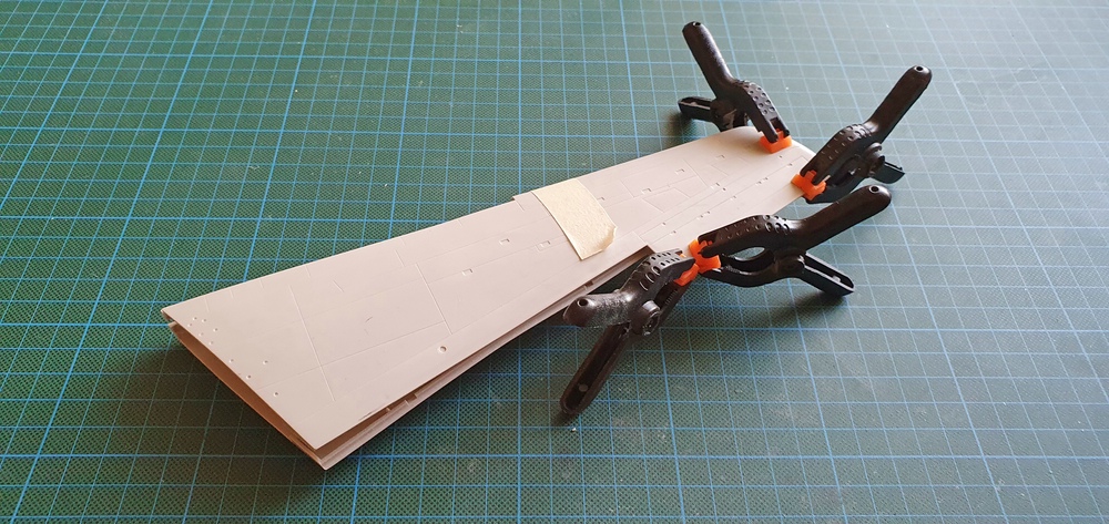

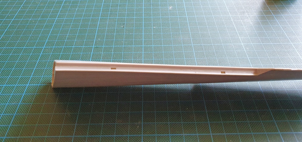

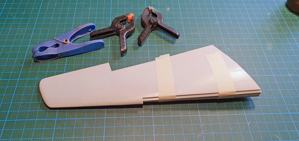

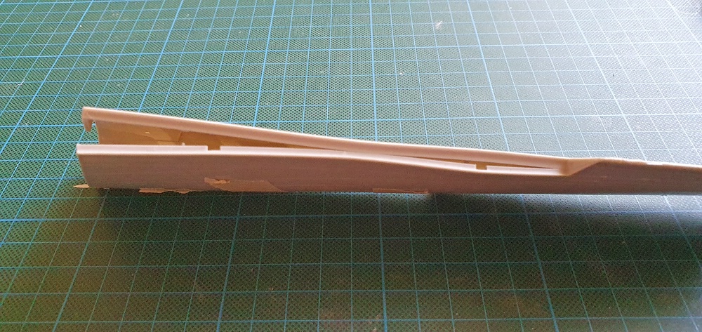

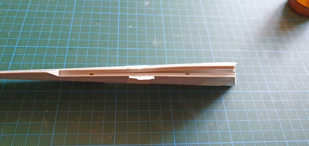

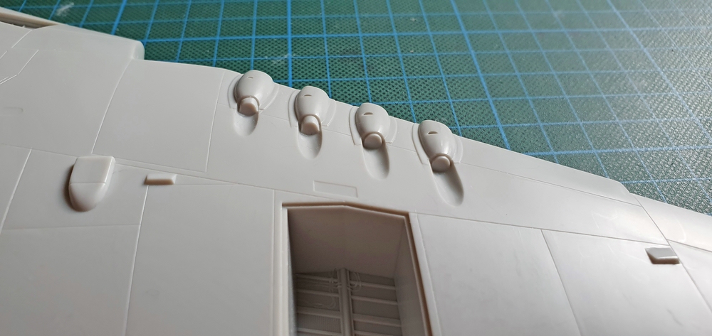

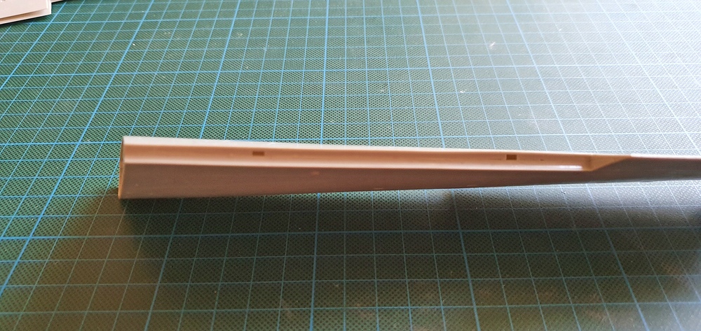

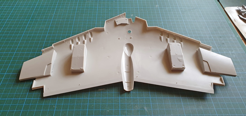

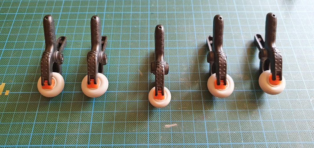

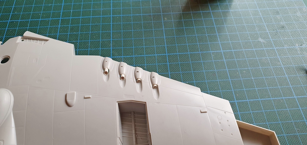

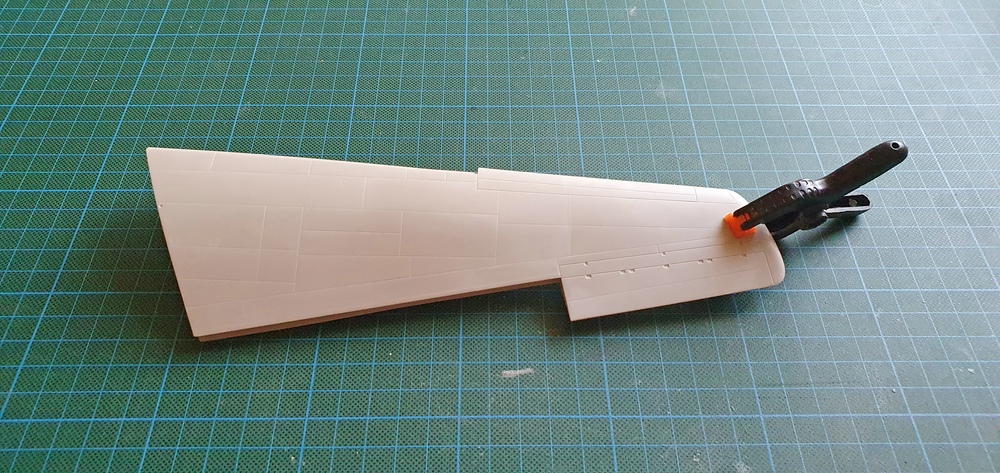

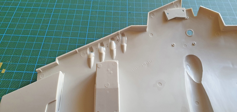

Heute Morgen, dachte ich mir, Bau doch erst noch die vier Flügelhälften zusammen, dann hast du das schon mal vom Tisch, bevor du am Cockpit weiter machst, also erst noch mal die Flügelhälften richtig zu ordnen.
Beim trocken anpassen wurde dann aber schon klar, das wird länger dauern, ich habe dann, mit dem Flügel angefangen, der vermeintlich, nicht ganz so schlimm verzogen war.
Die beiden Hälften zusammen passen und klammern, dann nur den vorderen Bereich kleben und mit Klammern sichern.
Warten bis der Kleber abgebunden hat und dann ging es an der Vorderkante weiter, nur hier helfen die Klammern nicht mehr, sie rutschen einfach ab, also mit Kreppband gesichert.
Warten bis der Kleber abgebunden hat :cracy: , denn das schlimmste an diesem Flügel habe ich mir bis zum Schluss aufgehoben.
Bevor ich nun weiter geklebt habe, wurde oben und unten ein Streifen Kreppband aufgeklebt, damit die Klammern etwas mehr halt haben, nun konnte auch hier der Kleber aufgebracht werden.
Der erste Flügel war nun fertig und es war schon Mittag! Also Mittagspause. :grins:

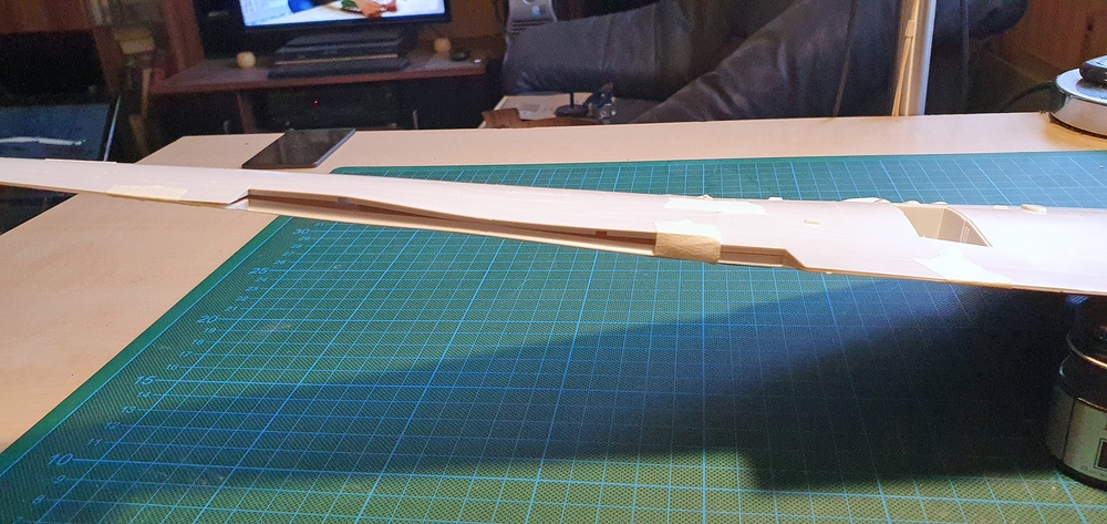

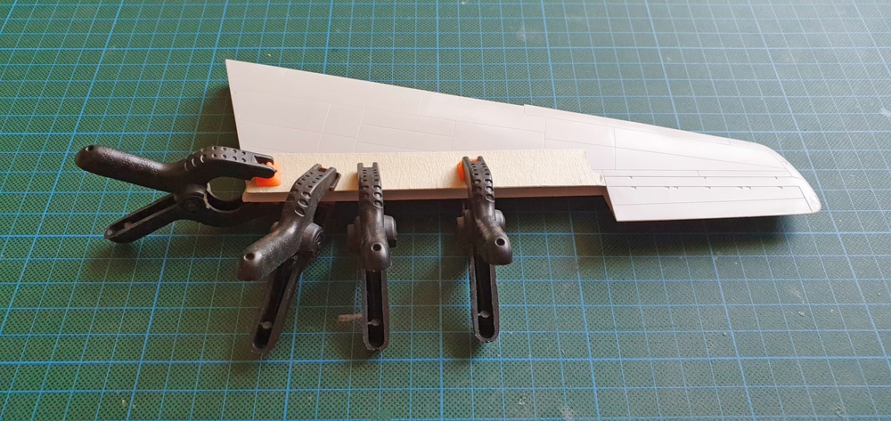

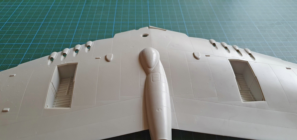

Danach nun den zweiten Flügel machen, das wurde nun schon etwas komplizierter, hier haben die Noppen zum ausrichten schon mal nicht gepasst, also ab damit, dann die Flügelhälften zusammen legen, ausrichten und auch nur im vorderen Bereich Kleber dazu, dabei anpassen, ausrichten, bis alles zusammen passt, dann Klammern.
Allerdings blieb an der Hinterkante ein kleiner Bereich der einfach nicht zusammen passen wollte, hier half dann nur noch sanfte Gewalt, also an dieser Stelle noch mal Kleber drauf und dann in meinen kleinen Schraubstock eingespannt.
Nun wieder warten, bis der Kleber ausgehärtet war :grins: dann wurde die Vorderkante verklebt und mit Kreppband gesichert.
Das Beste habe ich mir hier auch wieder bis zum Schluss aufgehoben, denn das ist kein Spalt mehr, das klaffte regelrecht auseinander. ;(
Das wurde nun auch in ganz kleinen Stücken geklebt und geklammert, bis ich am Ende angekommen war. Vor dem nächsten Bild, natürlich warten bis das ausgehärtet war. :rolleyes:
Schon erstaunlich, das man mit nur vier Teilen, den ganzen Tag zubringen kann, aber ich habe hier nun das schlimmste geschafft und die Flügel sind für das erste nun fertig.

Moin Bernd,
boah, wie hat sich das denn bitte verzogen? :| Aber gut gelöst und gut das du einen Schraubstock hast :D
VG,
Felix
Beiträge: 9 975
Sonntag, 10. Mai 2020, 06:32
Moin Felix,
Das kann ich dir leider auch nicht sagen, wie das passiert ist, ich weiß nur das dieser Schaden schon bei meinem Vorbesitzer vorhanden war und wahrscheinlich habe ich den Bausatz auch deshalb so günstig bekommen. :nixweis:
Letztendlich ist aber nur noch wichtig, das ich das beheben konnte und ja so ein kleiner Schraubstock hat schon was und wenn man sich nur den kleinen Finger darin einklemmt. :abhau:
Weiter geht es nun aber auch wieder nur in kleinen Schritten, irgendwie komme ich nicht so zum Basteln, wie ich gerne möchte. :roll:
Nachdem ja nun die Tragflächen gerichtet sind, habe ich mir erst mal den Rumpf vorgenommen, Angüsse entfernt und hier und da gab es ein paar kleine Fischhäute. Also nichts besonderes und auch sonst war hier alles im grünen Bereich.
Als nächstes dann den Bugfahrwerkschacht, sowie die beiden Tragflächenholme fertig machen und einkleben.
Der Bugfahrwerkschacht muss auf jeden Fall vorher rein, da hier später ein Teil des Cockpitbodens aufliegt.
Danach ging es dann an das Abkleben einiger Bereiche, an den Cockpitteilen, was Alufarben bleiben soll, wurde abgedeckt.
Nur die Lackierung habe ich gestern nicht mehr gemacht, die ist für heute vorgesehen. Allerdings habe ich mir gestern Abend noch die Auspuffrohre, bzw. das was davon da ist, an der unteren Rumpfhälfte angeschaut.

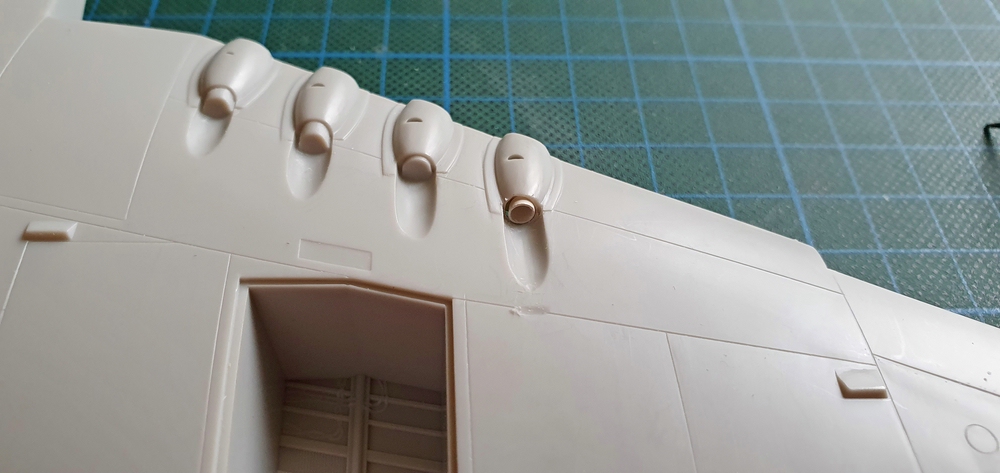

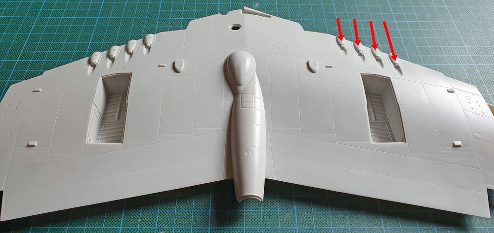

Auch wenn der Bausatz sehr schöne Details hat, das mit den Auspuffrohren kann ich so nicht lassen, aber einfach nur aufbohren geht auch nicht, da würde man später nur in die hohle Tragfläche schauen.
Hierzu habe ich mir schon ein 3mm Rohr zurecht gelegt, das dann die Auspuffrohre ersetzen soll, das folgt dann nach der Lackierung.
Allen einen schönen Sonntag wünsche, bleibt gesund und munter und bis zum nächsten mal,
Beiträge: 9 975
Sonntag, 10. Mai 2020, 18:53
N'Abend allerseits,
Die nächste Lackierung, der Cockpitteile, mit einem aufgehelltem Interieur Green, ist nun auch erfolgt. Das muss nun erst mal wieder trocknen, bis es dann mit schwarz weiter gehen kann.
Nun habe ich mir meinen Dorn, einen 2mm Bohrer und meinen Zahnarztfräser, der dann noch in meine Maschine eingespannt wurde, zurecht gelegt.
Als nächstes dann ankörnen und mit dem 2mm Bohrer aufbohren.
Dann wurde die Bohrung, mit dem Fräser, von außen, sowie von innen erweitert. Innen ist wichtig, damit das Rohr später gerade anliegen kann.
Nun habe ich mir ein Stück, vom 3mm Rohr, abgeschnitten, eingepasst und auf die richtige Länge gebracht.
Da mir das Rohrstück, mit der 1mm Wandung, aber noch etwas zu dick war, wurde die Wandung, mit dem Fräser, soweit es möglich war, runter gefräst. Rechst ein Stück mit der original Wandung und links daneben das runter gefräste Stück.
Zur Probe noch einmal eingepasst, aber noch nicht verklebt, denn das muss ich jetzt noch 7 mal wieder hohlen.
Das werde ich dann so nach und nach machen, bis dahin wieder, bleibt gesund und neugierig,

Wegen den Verziehungen :
Variante 1: Der Container hatte beim "Shiping" Oberdeck , Sonnenseite gebucht.
Variante 2: Der Lagerraum war mal mit Temperaturen oberhalb 40°C befeuert . Wer ne Dachwohnung hat, kann das nachvollziehen.
:pinch: Abhilfe sehr gut beschrieben !

Das hieß nun erst mal die Löcher bohren und dann die Löcher ausfräsen.
Natürlich nun auch wieder von innen fräsen, aber mit äußerster Vorsicht, einmal durch gefräst und es wäre ein kaum wieder zu reparierender Schaden entstanden. Danach war dann erst mal, in aller Ruhe Kaffeetrinken angesagt, auch um wieder runter zu kommen. :cracy:
Das war auch bitter nötig, denn nun waren die Rohre, selber an der Reihe, zuerst die äußeren Rohre, 1, 2 und 7,8. Jedes einzelne anpassen und dann auffräsen, das durchnummerieren hatte ich vorher schon gemacht.
Nun waren die anderen vier an der Reihe, 3,4 und 5,6, diese sind etwas länger und die Schräge am Ende hat einen etwas anderen Winkel, als die äußeren Rohre.
Nun wurden die Rohre eingebaut, aber auch hier musste ich auf die Ausrichtung achten, denn die äußeren Rohre zeigen mit den Enden zu den Tragflächenspitzen, die inneren Rohre dagegen einfach nur nach unten.
Und nun auch hier, alle zusammen.
Das war viel Arbeit, sowie Aufwand, für ein paar Rohre, aber ich denk das sich das alles gelohnt hat, mir gefällt das so schon sehr viel besser. :grins:
Morgen wenn der Kleber richtig hart ist, werde ich die Rohre noch zusätzlich sichern, damit mir hier keines ab- bzw. raus fallen kann, denn später komme ich da kaum noch ran.
Auch am Cockpit soll es dann morgen weiter gehen, zumindest ist das der Plan, also bleibt gesund und munter und bis Morgen dann wieder,

Wie ich ja schon geschrieben hatte, wollte ich heute die Auspuffrohre, von innen her, noch sichern, zuerst wollte ich dafür GAP einsetzen, aber durch das Fräsen, ist es an der Stelle schon sehr dünn geworden und ich habe hier Verformungen befürchtet.
Also habe ich mal wieder auf meinen, bewährten Schmucksteinkleber, zurück gegriffen und die Bereiche von hinten her damit aufgefüllt.
Wenn das ausgehärtet ist, werden die Rohre bombenfest da drinnen sitzen.
Als nächstes wurden alle Bereiche, wo Armaturen sind, an den Cockpitteilen, mit matt schwarz lackiert, da ich zum Abkleben zu faul war, habe ich das von Hand, mit dem Pinsel gemacht. Danach haben dann noch die Sitzpolster, von allen Sitzen, Farbe bekommen. Wenn das alles getrocknet ist, soll es da morgen weiter gehen.
Dann haben noch die Steuerhörner und die beiden Periskope, der Bordschützen, ein paar Farbpunkte abbekommen.
Und da noch etwas Zeit war, bis zum Abendessen, habe ich mir schon mal die Teile für die Räder abgelöst und trocken aneinander angepasst.
Da es hier keine großen Problem gab wurden die Räder auch gleich aneinander ausgerichtet, geklammert und verklebt.
