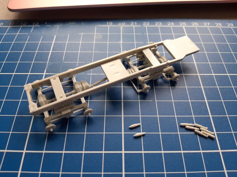

Freitag, 1. Mai 2020, 12:16
Weiter geht es mit den Stoßdämpfern.
Freitag, 1. Mai 2020, 12:38
Ich habe da noch einige Probleme mit dem Einfügen der Bilder. Ich hoffe, es gelingt in diesem Versuch.
Die Montage der Stoßdämpfer ist eine fummelige Sache. :!! Von wegen 1:72 ist eher etwas für Anfänger..
Mit einer spitzen Pinzette war es dann aber machbar.
Weiter geht es dann mit dem Tank und der Ladefläche.

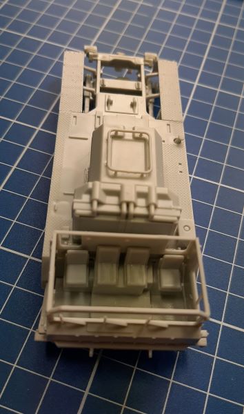

Freitag, 1. Mai 2020, 13:45

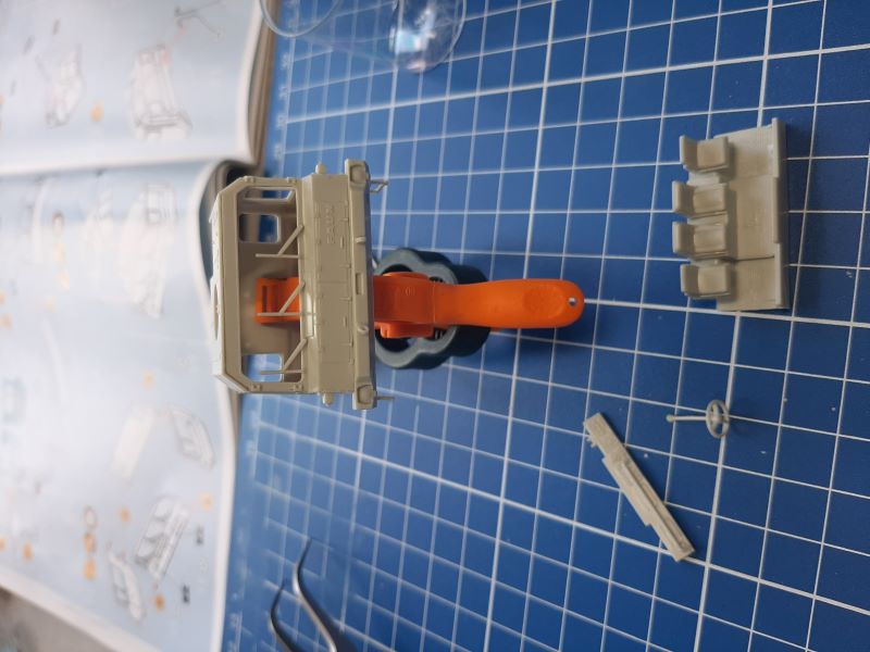

Weiter geht es mit dem Führerhaus. Über die Detailierung gibt es meiner Meinung nach nichts zu meckern. Überhaupt ist das Modell sehr sauber gespritzt. Bislang passt alles gut zusammen. Auch der graue Polystyrol ist prima zu verarbeiten. :ok:
Die Scheiben für das Fahrerhaus müssen aus Folie ausgeschnitten werden, was aber Dank der im Bauplan gezeichneten Schablonen kein Problem sein dürfte.
Ein bisschen Trickie wird aber die Bemalung werden. Sind die Scheiben eingeklebt, lassen sie sich schlecht mit Maskierband abkleben. Deshalb mein Plan:
Innenleben und Fahrerhaus komplett vormontieren und getrennt lackieren.
Dann Scheiben einbauen, Innen- und Außenteil verkleben und fertig.
Mit anderen Worten: Diese Baugruppe taucht erst am Schluss wieder auf, wenn es darum geht, das Modell mit Farbe zu beleben.

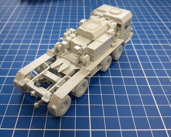

Der SLT ist zum Lackieren bereit. Einige Anbauteile wie Spiegel fehlen noch, da diese erst am Schluss montiert werden.
Reifen und Fahrerhaus sind nur aufgesteckt.
Nun geht es weiter mit dem Anhänger.

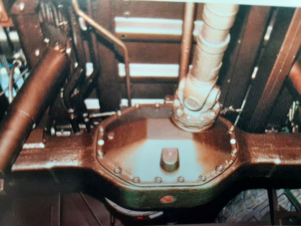

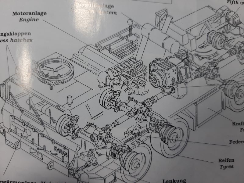

Ach ja, die Achsen...
dazu ein Bild der originalen Fahrzeugachsen, Typ Faun 17, wie sie an den SLT 50-3 verbaut waren.

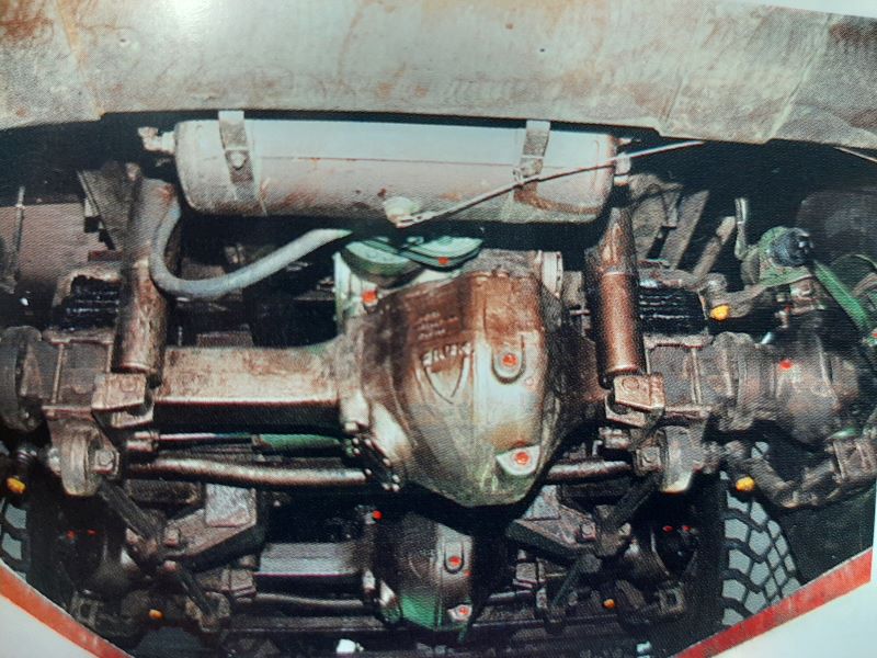

Leider sehen die Fahrzeugachsen des Modells ganz anders aus, nämlich so:
Da hat Revell offensichtlich die Einheitsachse kopiert, die aber am SLT50-3 nie verbaut wurde, weil sie, wie bereits erwähnt, zur besagten Kampfwertsteigerung noch nicht zur Verfügung stand.
Im Bild ein Foto der "neuen" Einheitsachse:
Diese Achse wurde an den SLT56-Franziska verbaut.
Dazu einmal der Antrieb einer Franziska:
und der Antrieb der SLT 50:

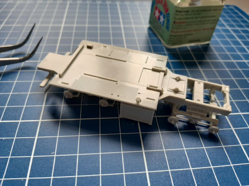

Heute habe ich den Anhänger fertig montiert und die letzten Teile am SLT verbaut.
Der Anhänger war schon fordernd. Die teilweise sehr kleine Bauteile verlangen höchste Aufmerksamkeit, insbesondere beim Lösen vom Gußast. Alles in allem eine ziemliche Fummelei, den Anhänger auf ein Fahrwerk zu stellen.

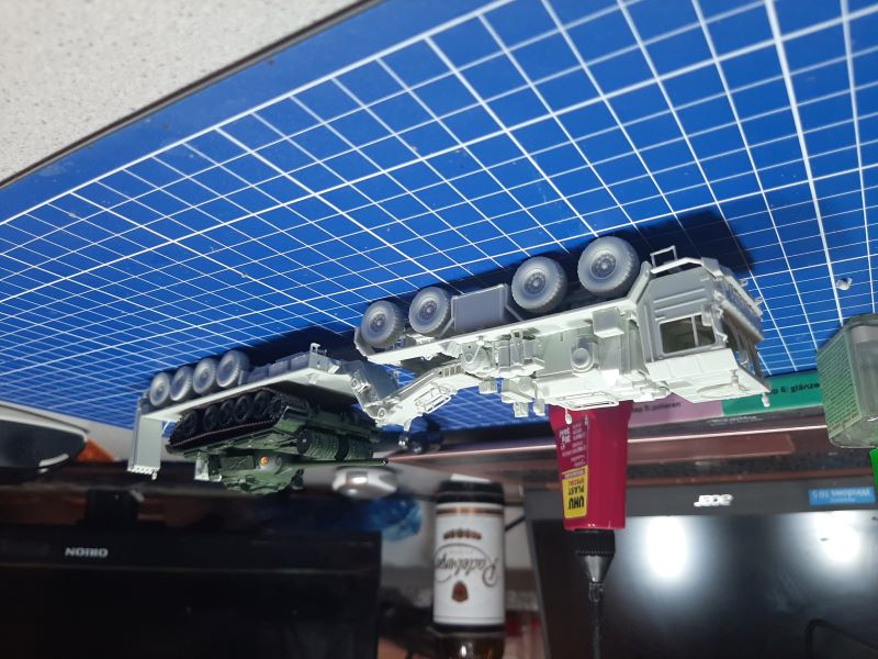

Freitag, 8. Mai 2020, 14:46
Sorry, aber ich habe technische Probleme. Alle hochgeladenen Bilder erscheinen auf dem Kopf???
Freitag, 8. Mai 2020, 17:10
Moin Martin,
Woran das jetzt liegt kann ich dir so auch nicht sagen, könnte ein Fehler im Smartphone oder deiner Kamera sein.
Ich habe mir dein Bild ein mal runter geladen und es wurde bei mir korrekt angezeigt, aber ich habe es dann in meinem Bildbearbeitungsprogramm geladen und neu gespeichert. Das Ergebnis sieht du, jetzt ist es richtig herum.
Ich denke der Fehler passiert schon bei der Aufnahme, also im Hand, bzw. deiner Kamera, mehr kann ich dir dazu auch nicht sagen, sorry.

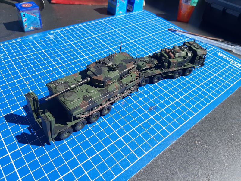

Es geht voran...
Nach einer kleineren Pause hatte ich gestern Zeit, mit der Bemalung weiterzumachen. Zunächst hatte ich das Gespann mit Valejo Schwarz grundiert und zwar mit meiner Evolution Silver Line-Gun. Nach einem Tag trocknen, habe ich dann eine Schicht Valeyo-Bundeswehrgrün aufgebracht. Der weitere Plan war dann, das komplette Tarnmuster ebenfalls mit der Gun aufzubringen. Dazu hatte ich mir extra einen 0,15mm Düsensatz besorgt. Zunächst habe ich sicherheitshalber an einem Dummy geübt und das war auch gut so. Trotz vieler verschiedener Druckeinstellungen und verschiedener Farbverdünnungen habe ich es einfach nicht hinbekommen ein akzeptables Muster zu sprühen. Vielleicht lag es auch den Farben. Für Teerschwarz und Lederbraun habe ich die Aquacolor-Farben von Revell verwendet. Zum Verdünnen nehme ich Fensterreiniger. Wenn jemand einen Tip hat, wie ich es besser machen kann, dann nur her damit.
Also kam schlussendlich der Pinsel zu Einsatz. Ich finde dieses Muster ist in dem Maßstab alles andere als einfach zu realisieren.Im nächsten Schritt werde ich mich noch einmal dem Fahrerhaus widmen und die Scheiben einpassen. Leider sind die Schnittschablonen auf der Bauanleitung zu klein ausgeführt. Ich werde also die Schablonen einfach etwas größer kopieren. Dann geht es hoffentlich. Die Ladung, ein Leo2A4 ist zwischendurch zusammengefallen und macht sich auf der Ladefläche sehr gut.
