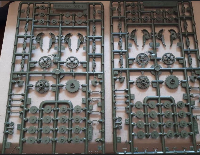

Das Laufwerk hat gefühlt tausend Rollen und Teilchen, das dürfte der weitaus größere Teil werden. Für mich spannend wird auch werden, die Kette montiert zu lackieren - beim Sherman hab ich die erst am Schluss aufgezogen.
Und eins der Triebräder hat wohl mal ein wenig was abgekommen, hoffe, ich kann das richten bzw. so kaschieren, dass es am fertigen Modell nicht mehr auffällt.
Versionen werden drei Stück angeboten. Ich weiß noch nicht, welche ich nehmen soll. Einerseits wäre eine einfarbige Version deutlich leichter, aber die hässlichen fetten Decals... Und mit der anderen Variante könnte ich mal einen mehrfarbigen Anstrich üben. Oder die Wintertarnung? Hier weiß ich noch nicht, ob ich mir das zutrauen soll.
Was mir ein wenig Bauchschmerzen macht, sind die Decals. Die sehen nicht sehr vertrauenerweckend aus. Dick, vergilbt, zu viel Trägerfilm und irgendwie nicht sehr schön. Gerade bei der einfarbigen Variante sieht das Band eher bescheiden aus.

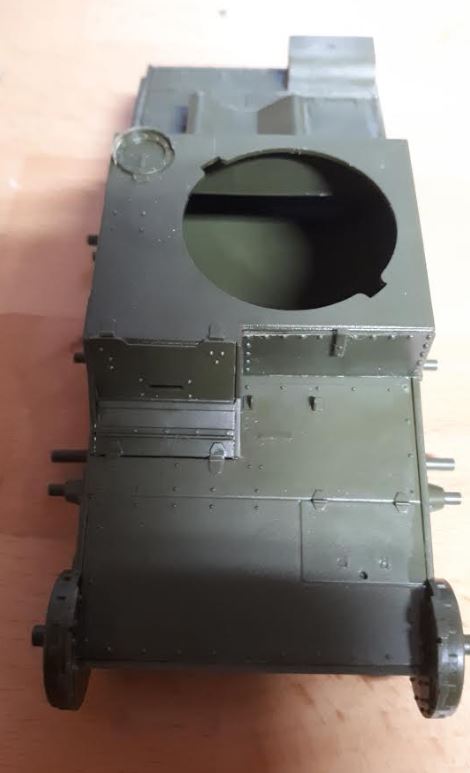

So, ich habe den Bau nun gestartet und erstmal die Schachtel - pardon - Wanne zusammengebaut. Das ging erstmal völlig unproblematisch und rasch von der Hand. Bis auf die Tatsache, dass ich beim Versäubern der Angußstellen teils zu viel weggenommen oder ins Plastik geschnitten habe. Ich kann mich zwar nicht mehr erinnern, wie es beim Sherman war, aber hier beim T-26 scheint mir das Plasik irgendwie total weich und "matschig". Jeder etwas festere Schnitt und man ist sofort irgendwo mit dem Messer. Und wenn man die Teile mit dem Saitenschneider löst, biegen sie sich manchmal total durch.
Hier mal mein bisheriges Werk:
An der Unterseite sieht man teils ausgelaufenen Kleber und unschön versäuberte Nähte. Ich werde das jetzt mal trocknen lassen über Nacht und morgen ans Versäubern gehen.
Bei diesem wunderschönen Teil (Motorkühlerabdeckung?) ist eine fiese Sinkstelle vorhanden (rot markiert, leider schlecht sichtbar), die muss ich noch ausspachteln. Darf also auch bis morgen Früh trocknen. Leider werde ich morgen zu einem Geburtsvorbereitungskurs geschleift und kann erst am Abend weiter machen...

Du kommst doch schon gut voran. :ok: Nur keine falsche Eile, das kann sich im schlimmsten Fall später im Bau rächen.

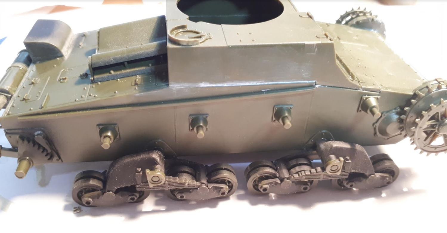

Laufwerk endlich fertig
Abend zusammen!
Nach der Schleif, Spachtel und wieder Schleif-Orgie der letzten Tage, habe ich heute mal die Laufwerksgondeln probeweise grundiert um zu sehen, ob alle Sinkstellen und Trennnähe verschwunden sind. Hat relativ gut geklappt und ich konnte die Gondeln jetzt fix montieren und verkleben.
Die Treibräder, Umlenkrollen und Gegenlaufrollen werden nur gesteckt und als nächstest mach ich mich an die Kette.
Auch der Auspuff ist verschliffen und weiter Kleinteile montiert.
Hier mal der Zwischenstand:

Hier mal aktuelle Bilder:

Ketten sind so ne Sache, da hat glaube ich jeder seine eigene Methode. Sehr hilfreich finde ich Night Shifts Videos...schau mal rein.
https://www.youtube.com/watch?v=1fXGHx3yZcU
Sonntag, 3. Mai 2020, 21:51
8| wow, ganz schöner Aufwand! Danke für das Video, da kann ich mir einiges mitnehmen!

Ich bin beeindruckt wie gut deine Kette aussieht. Das bekommt nicht jeder hin.Bzgl. der Lackierung ist es tatsächlich so, dass jeder da seine Methoden entwicklet hat. Ich arbeite immer lieber mit Pigmenten.
Grundierung in Dunkelgrau (fast schwarz), bisschen Rost Pigmente, bisschen Staub Pigmente und zum Schluss mit Gunmetal trockenmalen und an einzelnen Stellen mit Silber blank geschliffene Stellen darstellen.
