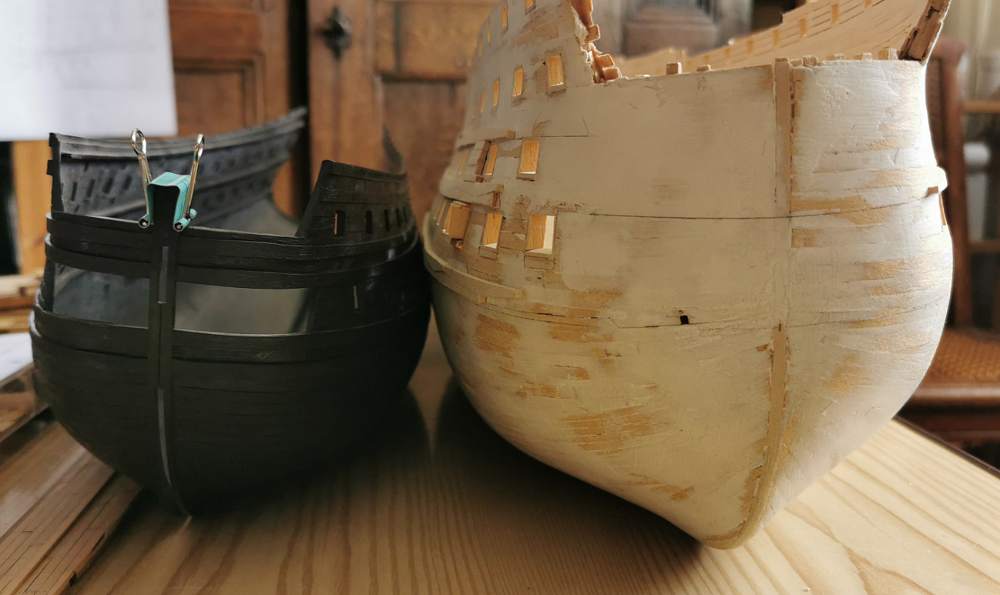

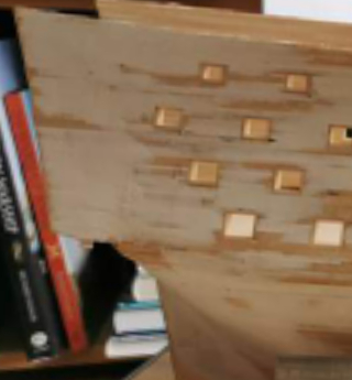

Nun dieser Rumpf der SANTISIMA TRINIDAD ist mir von Richard überlassen worden, um die LE ROYAL nachempfinden zu können. Wie bei SOLEIL ROYAL und DAUPHIN ROYAL sind wenige Dokumente greifbar, aber die fünf Nachfolgerinnen aus 1666 bis 1669 sind alle die Reduction der LE ROYALE - sie wird das großartigste schwimmende Werk von Menschenhand sein und ihre einzige Aufgabe war es, die ROYAL SOVEREIGN der Royal Navy in allem ausstechen - das ist mein Ziel. Der Occre Rumpf ist von Richard schon gesupert worden - jetzt muß er um ein vollständiges fünftes Deck erhöht und darauf sollen dann ein Poop- und ein Hüttendeck aufgesetzt werden. Das Backdeck fällt aus und das letzte Batteriedeck bleib somit zum Bug hin nach oben offen.
Ob ich den Rumpf an den unteren Batteriedecks noch weiter verbreitere und den "Hüftschwung" etwas stärker betone, das ist noch völlig unklar. Die Decks zu bauen wird ein eigenes Thema sein, zum 64/56/48er und dem darüberliegenden 48/36/24er Deck muß ich ein einbaufähiges Deck erstellen... und wie ich an diese Maße komme, das ist mir noch nicht klar.
Aber sicher ist, daß die letzten achteren Stückpforten in jedem Fall in die verzierten Seitentaschen mit eingebunden werden können - ja müssen, um dem Pugetschen Figurenessamble ihren Raum zur Entfaltung zu geben.

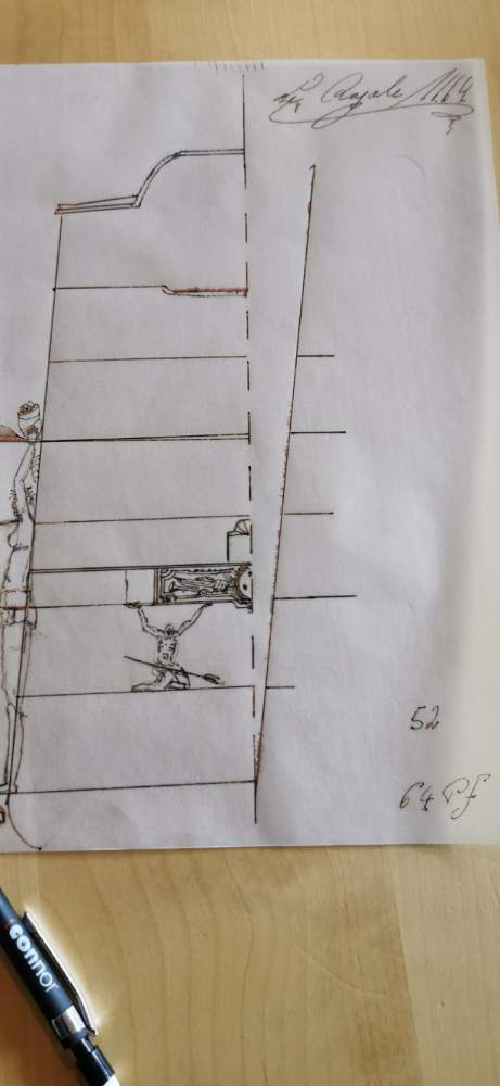

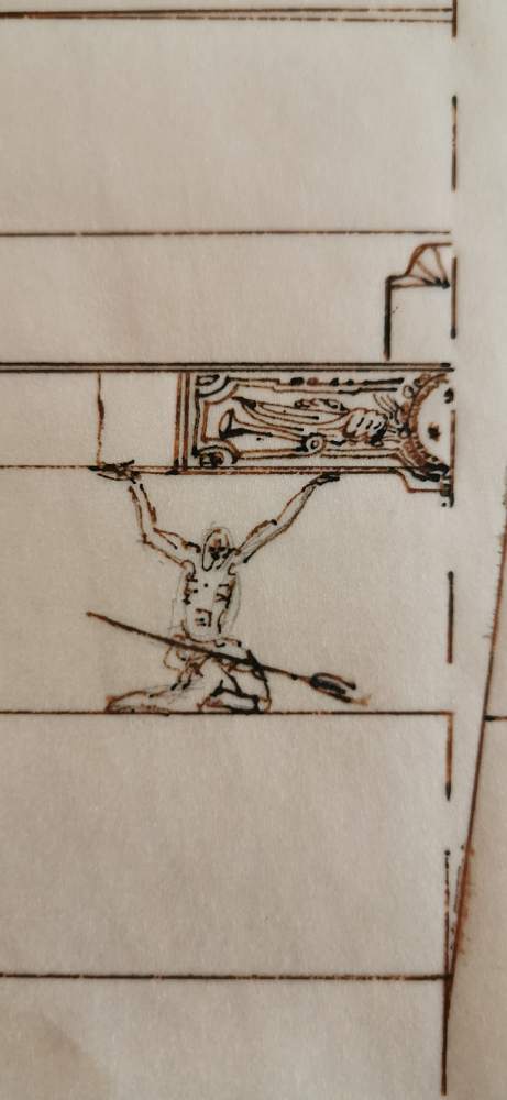

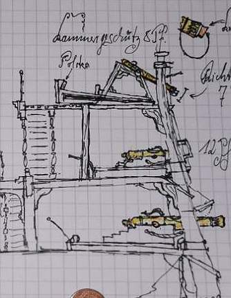

Eine erste Skulpturenskizze gibt es schon - hier ein Neptun als Säule, der unter dem Gewicht des Erscheinungsbalkons seinen Dreizack ablegt; genau so soll dann Thetis auf der Sterbordseite ihr Füllhorn zur Seite legen.

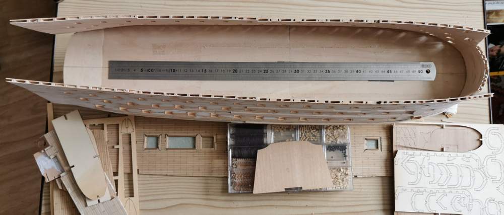

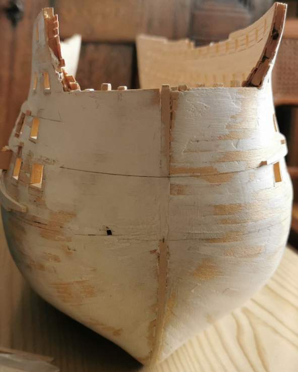

Es geht also im allerallerersten Schritt darum, den vom Transport leicht mitgenommenen Rumpf ersteinmal zu restaurieren.
Mit fast 800mm Länge füllt dieser Rumpf ohne Galion und Heckspiegel ein ganzes Regalfach...
sie ist bedeutend größer als die SOLEIL ROYAL von Heller
ein wahrer Brocken vor dem Herrn!

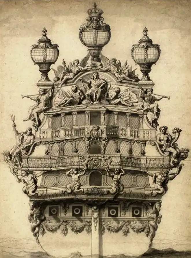

Also ich setzte mich erstmal an die Ideensammlung für den Pugetschen Heckspiegel mit einem Figurenensamble, das das der
ROYAL LOUIS,
der ursprünglichen DAUPHIN ROYAL,
nicht die abgespeckte Version von 1679 und der
MONARCH, bei weitem übertreffen muß, denn sie ist kein Schiff ersten Ranges - sondern exeptionelle extraordinaire...

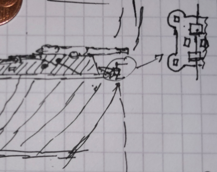

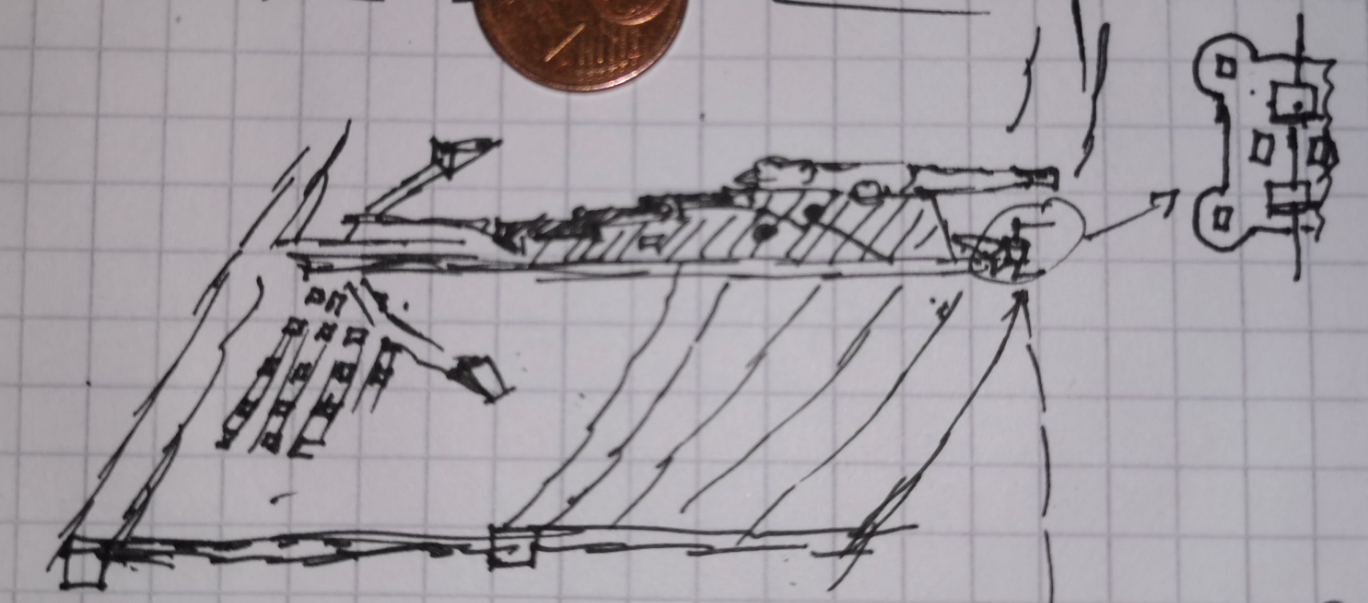

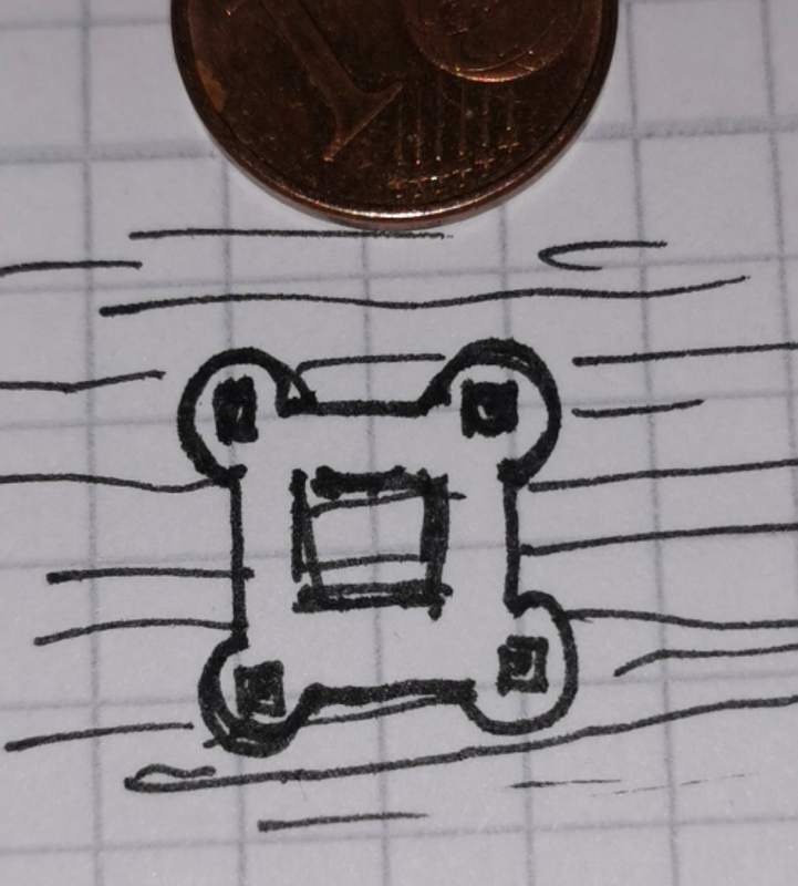

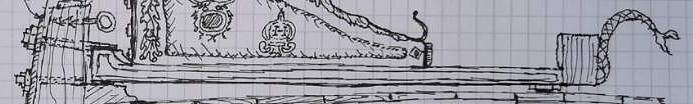

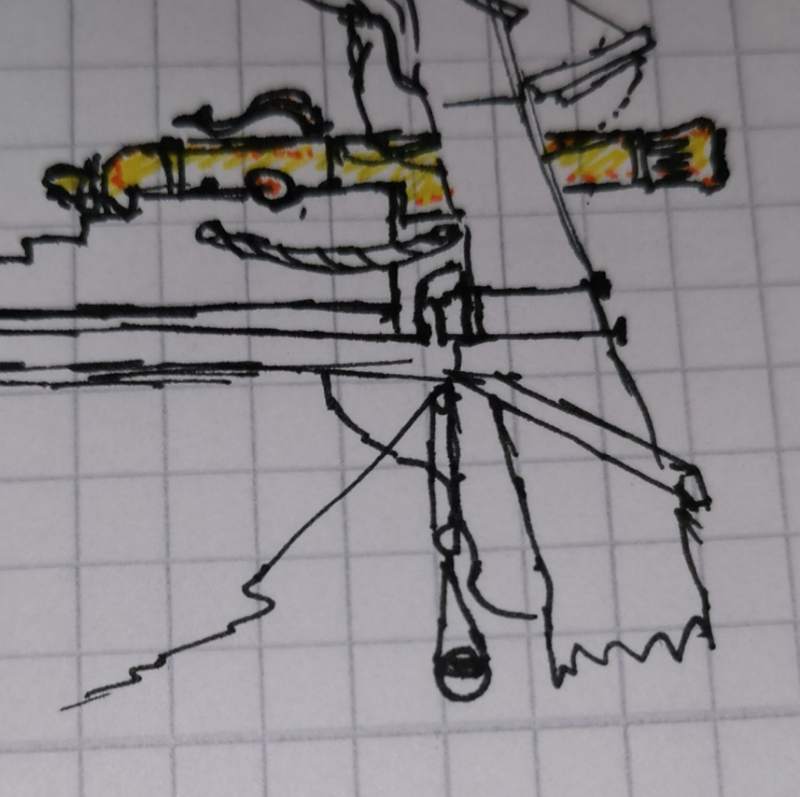

Hier der erste Freihandversuch für die Schottreelings - ich bin nicht zufrieden.
Natürlich möchte ich so nahe wie möglich an den Schiffen primeur rang extraordinaire bleiben - aber dennoch breche ich mit einem frühen Designmerkmal und werde keine offenen Reelings seitlich anbringen, sondern nach der COURONNE 1636 einen Turm und gemäßt der DAUPHINE ROYAL rebuild ein Kuppeldach mit Laterne back- und steuerbords, so daß das Schiff über fünf achtere Laternen verfügt und selbst in der Nacht gut erkennbar und garantiert unverwechselbar ist.

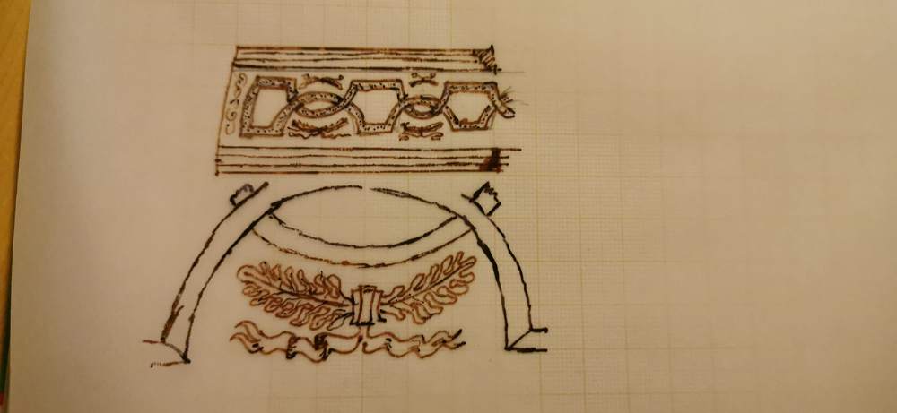

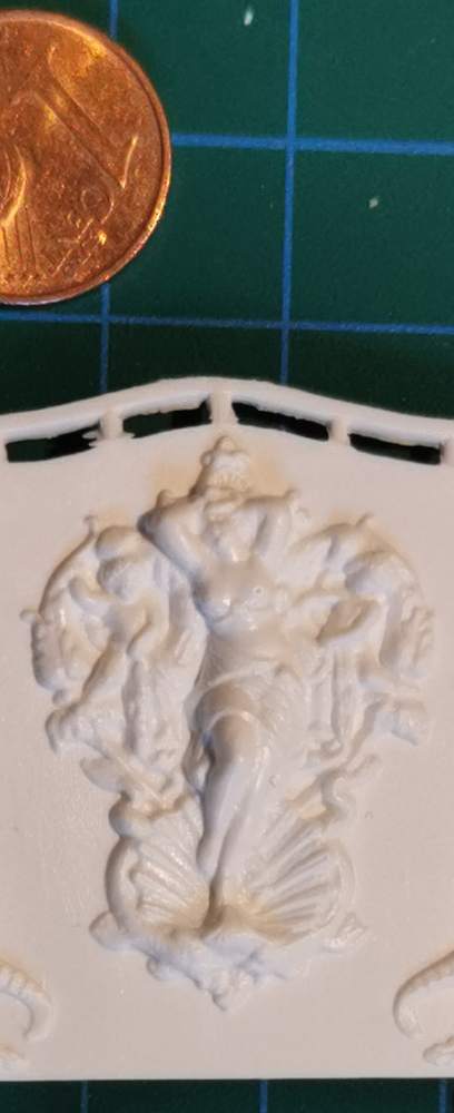

Einige Decorelemente habe ich schon erarbeitet:
der Neptun, der den Erscheiningsbalkon tragen wird - zusammen mit einer Thetis die ihr Füllhorn ebenfalls in ihren Schoß abgelegt haben wird - die -Götter legen ihre Insignien ab, um Frankreichs König zu stützen.

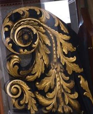

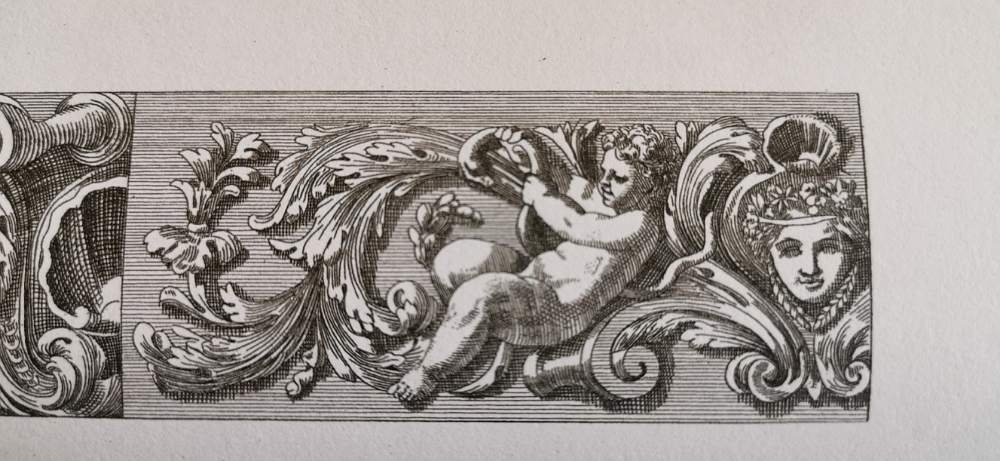

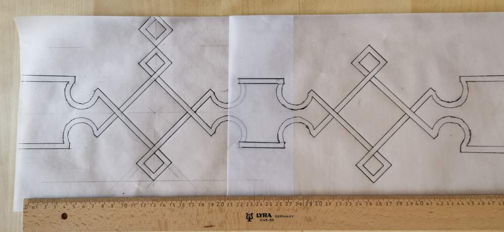

Das Zierfries über den obersten beiden Stückpfortenreihen basiert
auf einem mit Arcanthusblättern durchwirkten Gitter (hier ein baroques Treppengeländer)
und dann entwickelte sich das Gitter zu einer noch Oben und Unten wie in der Länge stets erweiterbaren Konstruktion...

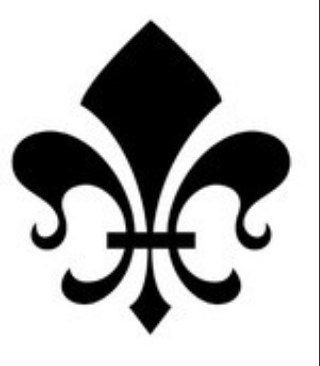

ähnlich dem Rautengitter um die Fleur-de-lys hier oben am Rumpf. Nur, daß die Ranken noch fehlen... ich muß also Gitter und Rankwerk harmonisch ineinanderflechten und dann genug Raum für die Fleur-de-lys schaffen. Außerdem sollen die Einzelteile gut einzeln herstellbar und kombinierbar sein - am Rumpf in seiner Verwindungen.
Hier kann ich also völlig frei von Decorzeichnungen und Zwängen einem Vorbild akribisch zu folgen, kann mich in Tand völlig verausgaben und in einem Figurenschmuck austoben, der seinesgleichen suchen wird.

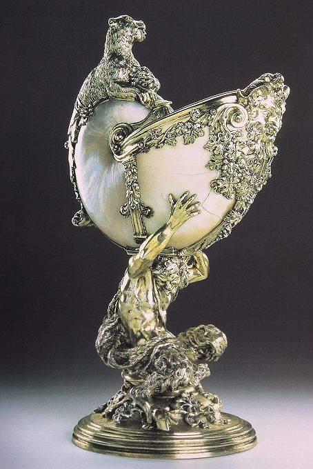

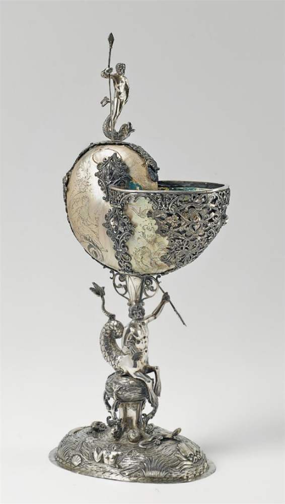

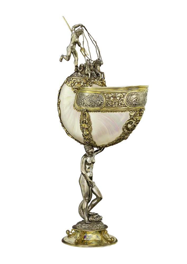

Anregungen kommen zum Beispiel von Stielfiguren einiger Nautiluspokale:
Quelle nat. museum-digital. de
und als Stützelemente kräftigere Figuren

Zu allererst muß der Rumpf mit Stückpfortentrempelrahmen versehen, aufgestockt und mit Batteriedecks ausgefüllt sein. Gerne greife ich da Schmidts Idee auf, die Geschützwagen einzubauen und die Stücke später von Außen einzulegen. Dazu muß ich dann aber Rohre mit dem "Verschlußband" an den Zapfen herstellen und sicherstellen, daß ich sie (wenn auch diagonal gehalten) durch die Stückpforten hineinbuchsiert bekomme. :verrückt: Wobei dieses "Verschlußband" dann eine gleichmäßige Höhenrichtung der Stücke garantieren sollte - was ein harmonisches Gesamtbild erzeugt, bei den doch in den Kalibern damals noch sehr gemischten Batterien.

Sehr schöne Hinweise habe ich auch am Heck der LE SOUVERAIN finden können: eine weit ausgreifende Seitengalerie. :love:
Momentan gehe ich davon aus, daß LE ROYALE satte vier ihrer fünf Batteriedecks im Heckspiegel zeigt als Stockwerke und das Poopdeck - somit also fünf Fensterreihen - ab dem Hüttendeck schwingt sich dann das gewaltige Couronnament empor - das über Knie auf dem Hüttendeck befestigt werden muß. Auch soll es eine Etage Royal geben, die sich in einem besonders gefälligen Balkon wiederfindet. Alleine das ist ein ganzer Themenbereich für sich.

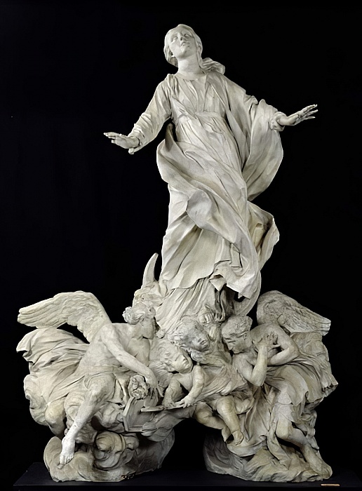

III.Decoraufbau
Da ja in meiner Geschichtsschreibung das Projekt durch geschickte Vorbereitung und epochale Präsentation an den Maßstäbe setzenden
Pierre Puget ging, sammle ich gerade alles, wessen ich habhaft werden kann an Arbeiten von ihm aus Architektur und Schiffsbau. Und so wie sich einer seiner unterlegenen Konkurrenten in diesem Wettstreit später an seinem eigenen Apollobrunnen als Motiv bediente für das Heck der SR, ganz genau so wird auch der gute Pierre seine eigenen
herculeischen Werke wieder in Anschlag gebracht haben.
Hier die Idee zur Galionsfigur:
Quelle Pugetskulpturen vatican. Museen
"Die Himmelfahrt" wird zur Königlichen mit Dreizack und Füllhorn in Hand und Arm schreitet sie vorran - die Putti werden durch Neptun und Thetis ersetzt, die ihr ihre Kronen darbieten, nachdem die Königliche Füllhorn und Dreizack geschenkt bekam: Land und See übergeben ihre Insignien und ihre Herrschaft der Königlichen und damit dem Sonnenkönig selbst. Die Figur soll aus vier Renomeen hervortreten, die ihre Fanfaren zu ihrem Auftritt blasen.
Es wird darum gehen, beim Decor dann aus diversen Versatzstücken ein großes ganzes harmonisch zu formen.

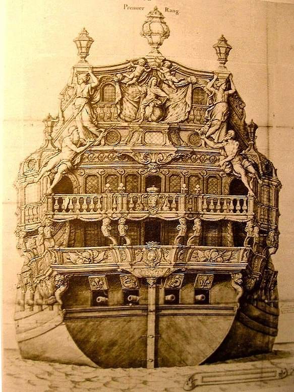

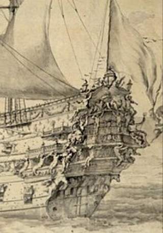

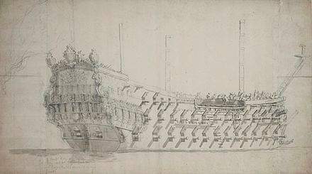

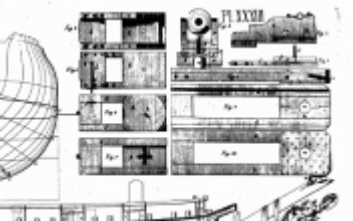

Weiß irgendjemand von Euch etwas über
die Wölbung des Heckspiegels der '60er Jahre???
Zeichnung aus R. Endsor:
Ein sehr empfehlenswertes Buch über das große 70er Jahre-Trio H.M.S.MORDAUNT, TYGER, ST. ALBANS

Hallo Chris,
Das klingt ja sehr spannend.
Du solltest beim Dekor nur aufpassen das das ganze stimmig, in EINEM Stil ist.
Bei deinen geposteten Vorlagen herrscht ein ziemliches durcheinander was die Stile betrifft.
Liebe Grüße.,
Harald.

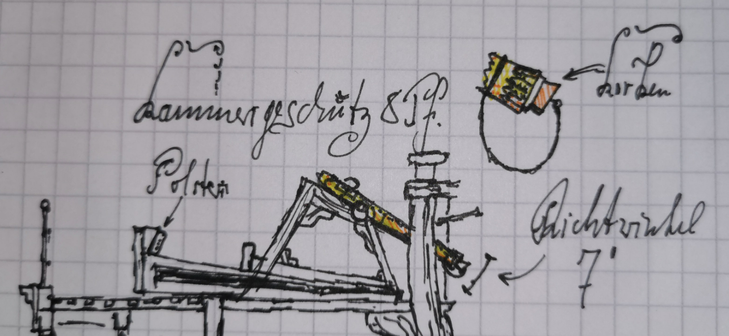

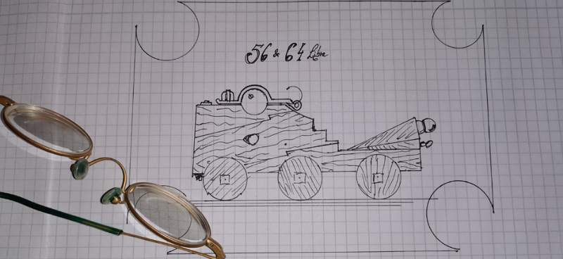

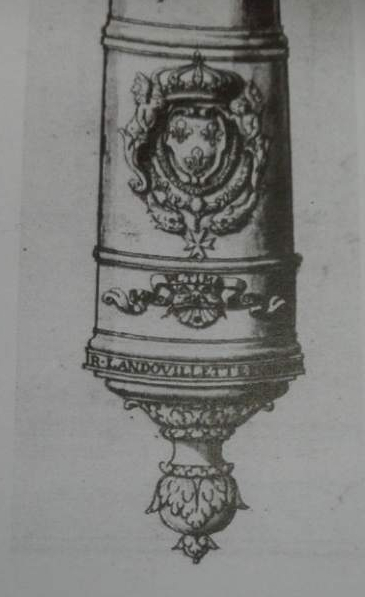

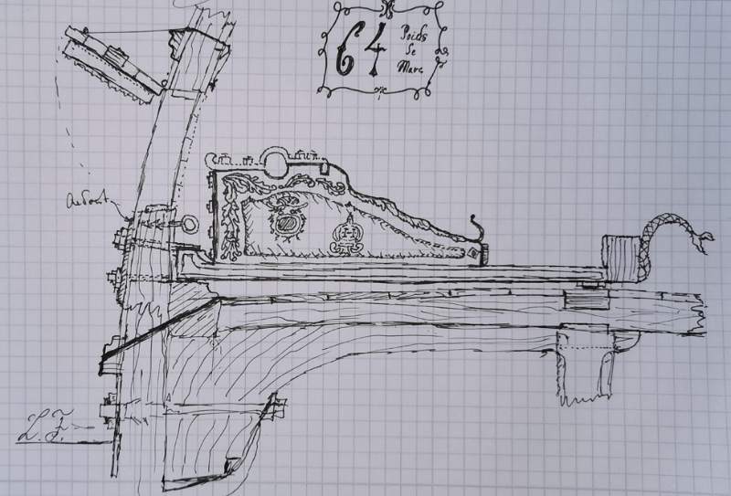

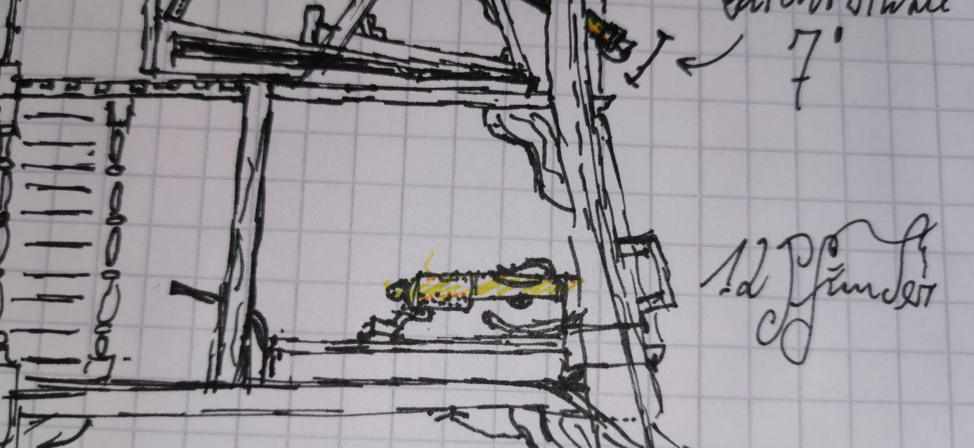

Geschützwägelchen und die Geheimwaffe der Royal Navy
Manchmal entsteht aus kreativem Unfug etwas brauchbares - die Idee für Daniels Barocklok (bei der FLEURON Beitrag-N°100) brachte vor der Rauchkammertür ein Detail auf, welches ich zu einem
dreiachsigen Lafettenwagen für die überschweren 64er und schweren 56ig Pfundrohre weiterentwickelt habe - diese Details sammle ich hier.
Auch die Idee die 64er mit vier Achsen zu versehen, um die Decks zu schonen, ist da - soll ich noch handgeschmiedete Gleißketten anbauen und dann nicht gleich noch die 72-Pfünder an Bord nehmen??? :D
Übrigens war die ROYAL LOUIS weltweit das erste Schiff mit 48-Pfündern an Bord, die sich aber als zu unhandlich und personalintensiv herausstellten, daß man sie an die Küstenfortifikationen abgab, kaum nachdem das Deck vollständig bestückt war.
Die Schlittenlafette
(Chapman AM-N°XXXIII)
Auch geistert der Gedanke durch meinen Kopf, das ganze Schiff mit Rutschlafetten zu versehen, die zwar nur in den obersten drei Artilleriestellungen zu sehen wären, aber massiv Personal einsparen und das Deck schonen würden - gerade angesichts des gewaltigen Rückstoßes der Unterdecksgeschütze.
Also zu sehen wären die Enden der Rutschlafetten im Mitteldeck durch
die Grätings und Niedergänge, im oberen Oberdeck und unteren Oberdeck direkt,
da es keine Voll- sondern nur noch leichtere "Rahmendecks" sind.
Da muß dann die Lafette an der
Bordwand mit einen Pivotschanier angebracht sein und
dieses ikonische Teil - genannt "Redout" bestimmt den gesamten Rumpf in seiner Erscheinungsform durch das auffällige Muster.
Repräsentativ wird das Eisen zur Schau gestellt - Schmiedeeisen war teuer.
Das Deck nimmt mittels Knien das Gewicht auf. Aber dann muß die Konstruktion ja stabiler sein, als gedacht bislang und komplexer als erwartet... :motz:
Die Geschütze des oberen Oberdecks waren abwärtsgerichtet, um die gegnerischen Decks zu beschießen - in dieser Höhe hätten die kleinen Rohre kaum Schaden in der Takelage des Gegners anrichten können - aber gegen die Decksbesatzungen wurden diese Achtpfünder als sehr effektiv angesehen.
Aber durch die Rohrneigung und den kleinsten Geschützkaliber an Bord* entschied man sich riesige Drehbrassen gießen zu lassen, die als Hinterlader ausgeführt wurden und vorne mit Korken gegen das Herausfallen der Schrotladung gesichert werden mußten.
Außerdem müssen in den unteren beiden Decks (unteres Unterdeck und oberes Unterdeck, um der komplexen baroquen Normenklatur zu folgen) mit Kugelkränen/-talljen versehen werden, um die Massivkugeln überhaupt in das Rohr zu bekommen.
Eine Art Makrameeampel mit zweischeibigem "Flaschenzug" :!! So stelle ich mir das ganz naiv für die nicht alleine zu hebenden 56 Pfd (27kg) und 64Pfd (32kg) Pfundkugeln vor. :doof: Nur wenn so eine Kugel runterfällt ist sie - obwohl der Seemann opferwillig seinen Fuß drunterhält - dann doch flugs mindestens ein Deck tiefer (vermutlich tat das auch schon, bevor I. Newton die Schwerkraft erfand, weh...
... hätte er nicht die weniger peinigende "Leichtkraft" in Entwicklung nehmen können???**).
Das waren meine kreativen Aus-, Ab- & Herumschweifungen für heute Nacht.
_______
*die Drehbrassen waren als fünfläufige Orgelgeschütze von 6Pfund ausgelegt und kamen aus der Gießerei Henri Hotchquise
**..aber vermutlich hat sie als Waffe gegen genau diesen frz. Seemann*** ausgearbeitet im Geheimauftrag der Royal Navy!
***...sonst hätte alles, was heute herunterfällt, ja lediglich das Gewicht eines Apfels.
Grüße von Chris, dem Monster

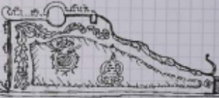

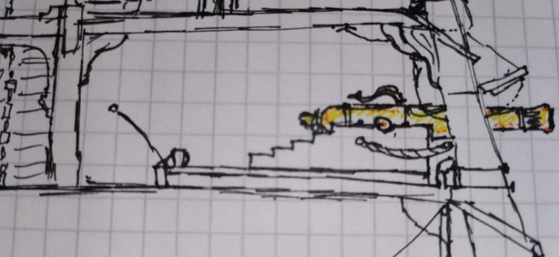

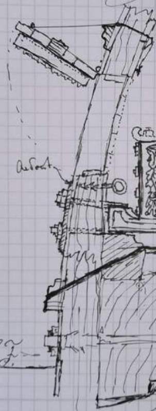

Hallo Leute,
eigentlich wollte ich nur eine gußbronzene und schmiedeeiserne Lafette für die 64-Pfünderkanonen skizzieren:
farblich in Anthrazit und einem hellen Cremegelb (wie die kompletten Decksinnenseiten) gehalten - die Arkanthusblätter in Goldgelb. Die figurale Umrahmung des Fangseils stammt ursprünglich von einer Brunnenfigur.
Dann kam die Laufbahn dazu und die Befestigung des Pivots in der Bordwand:
mit einem weichhölzernen Auflaufpuffer und dem gußeisernen Fischschwanz zur Ausrichtung. Auch eine stärkere Eichendecksplanke zur Gewichtsaufnahme wurde eingefügt...
...dazu kam dann eine mächtige Säule, um das Gewicht im Rumpf nach unten abzuführen.
...und dann die gesamte Bordwand dazu:
Zu sehen ist die Redoute welche die Kraft des Rückstoßes an der Bordwand aufnimmt, das Speigatt, den gewölbten, innen genagelten und rotlackierten Stückpfortendeckel.
Und so kam es zu dieser Zeichnung am Schluß:
sie zeigt das gewaltige 64er Geschützknie, welches als Trio unter jedem Geschütz sitzt und das große Gewicht aufnahm. Die drei gewaltigen Unterlegscheiben sitzen unter der Stückpfortenmitte und die äußeren Bohrungen fluchten mit dem Trempelrahmen. Also existieren außen an der eierschalenweiß lackierten Bordwand sehr markante viereckige Unterlegscheiben als strukturgebende Elemente, die in Moccabraun/Teerbraun gehalten werden. Diese Reduten machte ein Geheimbericht für den Untergang fälschlicherweise verantwortlich und damit verschwanden Rutschlafetten aus dem französischen Schiffbau bis ins späte XIX. Jahrhundert. Die Geheimkommission vermutete, daß durch diese großen Bohrungen nahe der Wasserlinie sei das Wasser in den Rumpf eingedrungen, welches das Schiff dann versenkte. Dobdie Werftleitung sagte klar, daß die Bolzen gefettet in eine 1/12 Zoll kleinere Bohrung geschlagen worden waren.
Abervwie bei der VASA die Verwendung billiger Nägel es der Ballastabdeckung ermöglichten, daß der in Schräglage befindliche Ballast diese Planken abhebelte und so kam der Ballast auf dieses Deck und konnte zur Seite rutschen und das Schiff versenken. Es gab erst die Vermutung die dreifachen Knieverbolzungen unter jedem 64-Pfündergeschütz hätten nach dem Schuß versagt, aber die Mathematiker zeigten der Kommission auf, daß hier zwar sechsfach so viele Bohrungen im Rumpf waren, aber die Belastung auf diese keine Auswirkung hatten - auchvwenn diese in und unter der Wasserlinie natürlich zuerst ins Auge stachen. Und so vermutete man, daß durch die abgefeuerte Breitseite die Bolzen der Pivots ihre Bohrungen ausgeschlagen hätten und damit Seewasser zwischen Bolzen und Bohrung eingesickert sei. Die gleichzeitige Belastung beider Breitseiten bei dem Salut hätte eine große Anzahl von 128 kleiner Leckagen erzeugt die das Schiff tieferlegten und dann strömte das Wassen durch die Stückpforten ein.
DerbKönig selbst hatte im Vorfeld derartige Belastungsversuche aus Kostengründen untersat, der Leiter der Artillerieprüfungskommission wurde entlassen und nach einem recht liederlich verlebten Festungsjahr zu den Arsenalen der Küstenartillerie versetzt.
Eine hitzige Diskussion entbrannte um die Bergung der Tonnen von vertvollen Bronzerohren und Eisenteilen, doch die Wassertiefe ließ eine Rettung der wertvollen Fracht nicht zu. Auch als Puget auf die Tonnen von Blattgold am Zierrat des riesigen Rumpfes hinwies, wagte man einen ersten ernsthaften Bergungsversuch - man brachte nur einen kleinen Triton zurück, der sich aus der Heckgalierie gelöst hatte und aufgeschwommen war - dadurch hatte man eine ungefähre Position den Rumpfes. Die Kommission war erstaunt, wie weit sich der Rumpf vom Ufer hatte entfernen können. (Die beständige Ströhnung in der Senke brach das quer zur Strömung liegende Wrack realtiv schnell ab und ein Seebeben verschüttete die mit Geschützrohren, Eisenteilen, Marmorplatten, Öfen, Herden, Kanonenkugeln, und Ballast gefüllte Rumpfschale, die durch ihr ungeheures Gewicht immer tiefer in den Seeboden sank.)
:kaffee:
(Diese gewaltige Lafettenkonstruktion als Einzelmodell zu bauen ist eine Idee, doe michbgerade anpiekst...)
