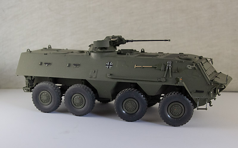

Ich habe mir endlich mal ein Militärfahrzeug im Maßstab 1:35, nach meinem Kadett gegönnt.
Es handelt sich um diesen hier
Sicher schon vom Bausatz her kein Meisterstück, aber zum üben ausreichend.

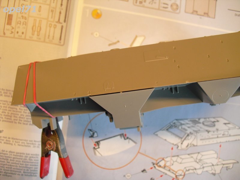

Also eigentlich habe ich mir ja mal geschworen, nie wieder ein Revell Modell und erst Recht nicht wenn es aus alten Formen eine Wiederauflage ist...und es hat sich mal wieder bestätigt :wacko:
Ich habe mal angefangen mit dem Oberteil der Karosserie.
Dann mal versucht das Oberteil mit dem Unterteil zu verkleben......
Trotz ein paar Gummis und Klammern,
sind ringsum Spalten....früher während meiner Lehrzeit hätten wir das als Wurfpassung bezeichnet. :)
leider ist mein Vorrat an Gummiringen nicht mehr der Jüngste gewesen und 90% davon hat es mangels Weichmacher leider zerbröselt.
Ich werde jetzt mal schauen wo ich in dieser Zeit neue Gummis herbekomme und dann damit und viel Geduld, Ober- und Unterteil versuchen zu begradigen und zusammenzufügen.

Beim Fuchs ging es etwas weiter. Habe die mittlere Achse lenkbar gemacht. Leider hat sich dann im eingebauten Zustand herausgestellt, das sämtlich Spurstangen, Stabilisatoren und sonstiges Gestänge des Fahrwerks, nicht unbedingt genügend Abstand zueinander hat, das man es ungestreift bewegen kann. Bis auf einen kleinen "Lesefehler" in der Bauanleitung, hat es aber trotzdem halbwegs geklappt.
Bilder reiche ich spätestens am Wochenende nach.

Hallo , ich hatte ja erwähnt , das ich den TPz nun schon ein paarmal gebaut habe . Hatte Bilder versprochen - hier sind sie nun .......
" Flucht ist der beste Teil der Tapferkeit --- und nichts in der Truppe ist schneller weg ,als ein Luchs "
In Arbeit : 1/35Dingo 2 GE A3.3 Patsi
Samstag, 2. Mai 2020, 15:06
Danke für die Bilder. Wie ich sehe hast du zum Teil die Reifen vom 5, 7 oder 10to verbaut. Auf den Bildern kann man sehen das sie vom Durchmesser nicht so 100% auf die Felgen passen. Muss man schon genau hinschauen, ich weiß, aber das ist der Grund warum ich sie bei mir nicht verwenden werde, sondern erst mal bei den bausatzreifen bleibe....evtl. dann nachträglich noch gegen Resine-Räder tausche.
Deine Modelle gefallen mir aber trotzdem ganz gut. Vor allem die Inneneinrichtung. :ok:
