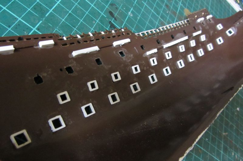

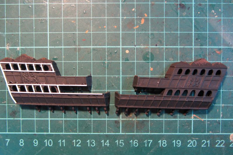

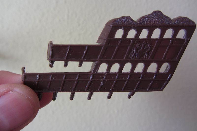

Als erstes habe ich dem Rumpf mit 0,5mm Poly-Stripes ein paar zusätzliche Konturen gegeben, die Fenster der Seitengalerien und des Heckspiegels geöffnet sowie die Stückpforten aufgedremelt.

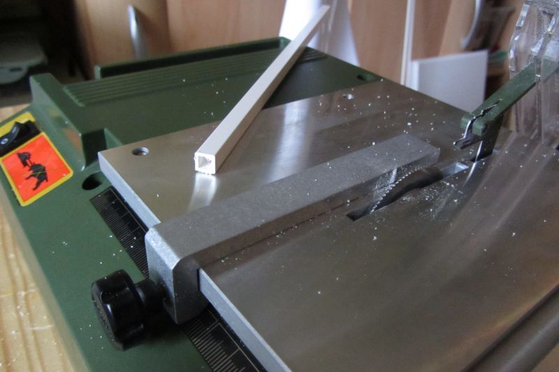

Für die Bordwandverstärkungen an den Stückpforten habe ich mal nachgemessen un im Netz passendes Vierkantrohr gefunden, welches ich in 1,5mm dicke Scheibchen geschnitte habe. Kurze Probe und... passt! Für die Halbrohre aus dem Bausatz habe ich klein Winkel gebaut, die von innen an die Bordwand geklebt werden. Sehen tut man davon von außen fast nix mehr. Allerdings werde ich bei meinem nächsten Modell die Winkel aus schwarzem Poly bauen.
Samstag, 11. April 2020, 00:57

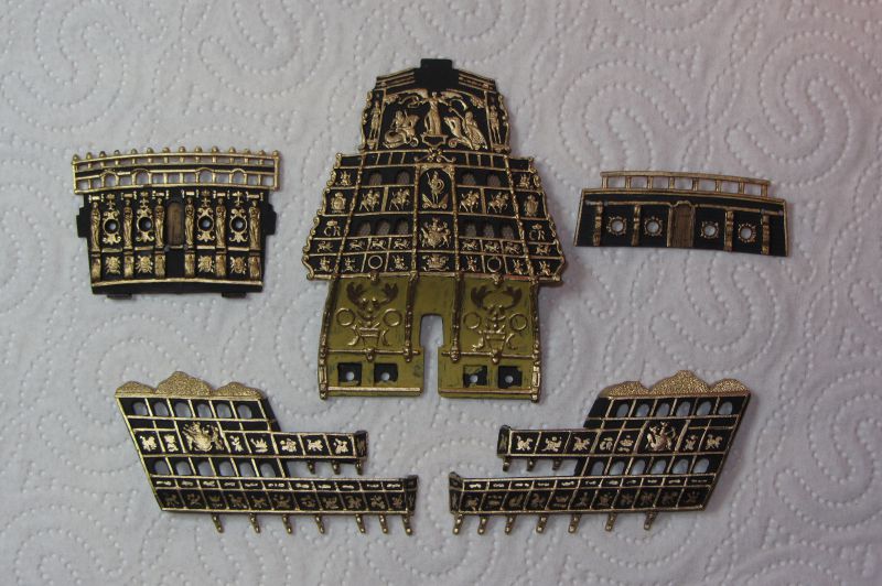

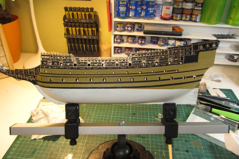

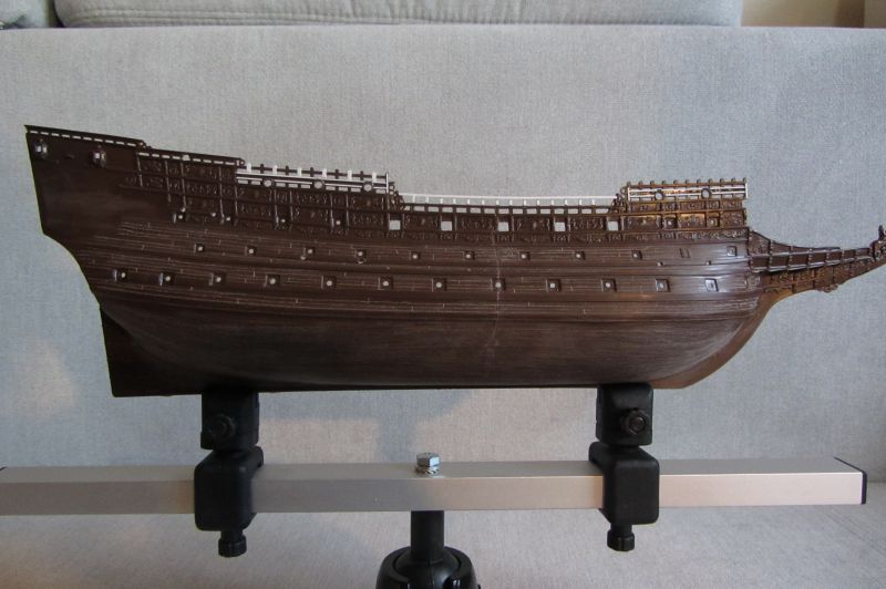

Dann gings weiter mit altern. Ich habe dafür ölfarbe genommen. Die fehlenden Ornamente an den Heckgalerien und am Bugspriet habe ich so gut es ging mit einem sehr dünnen Pinsel nach gemalt

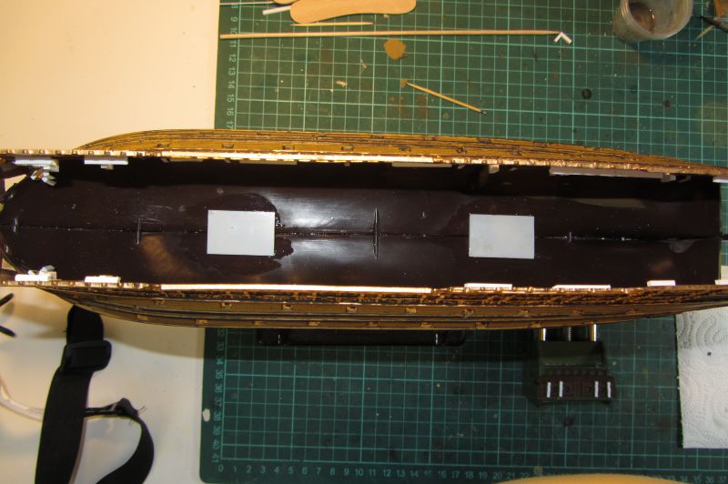

Für den neuen Ständer habe ich am boden des Kiels zwei dicke PolyPlatten eingeklebt, in die ich jeweils Gewinde M3 geschnitten habe. Dort kommen dann später Schrauben rein für die Messingstützen

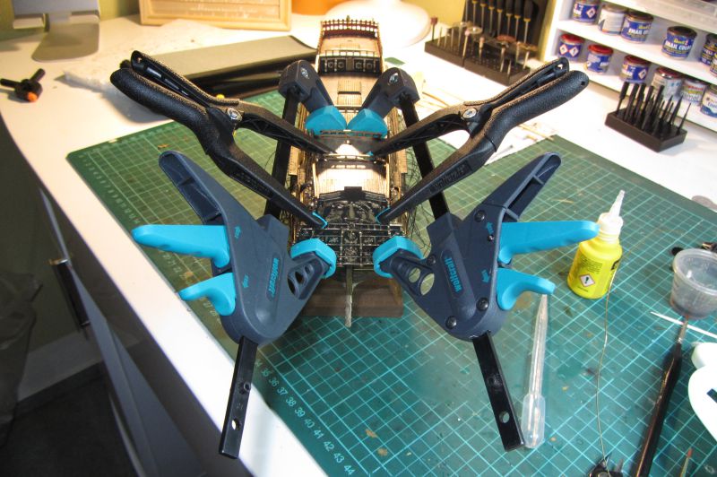

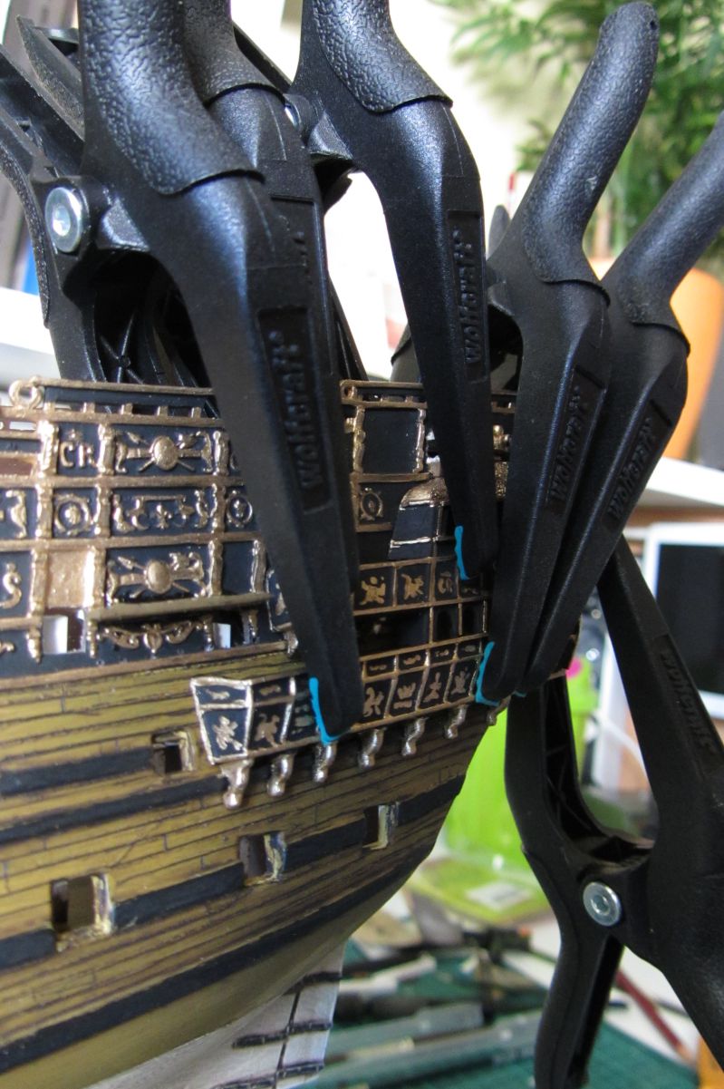

Beim Zusammenkleben war viel Gewalt notwendig. Die Passgenauigkeit war wirklich nicht besonders.
Aber mit reichlich zwingen und Spachtelmasse gings dann schon

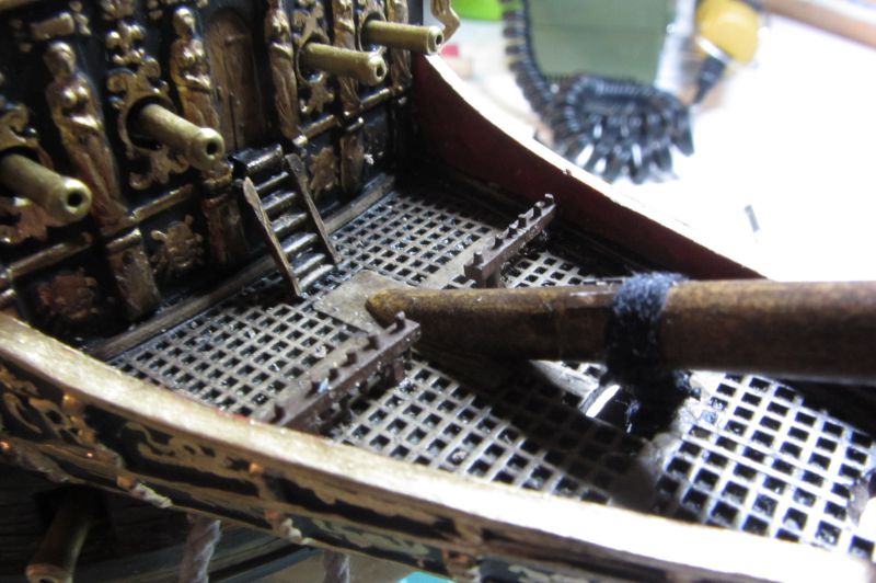

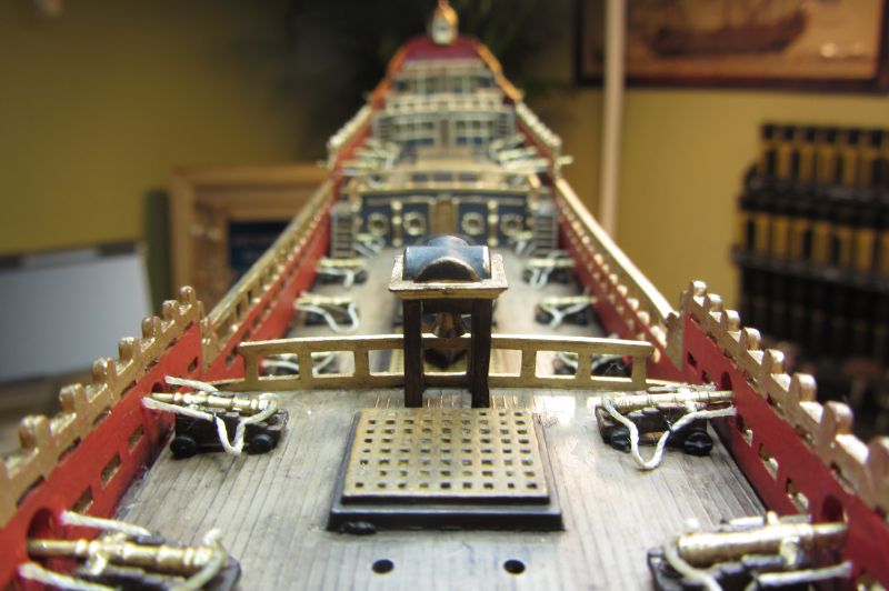

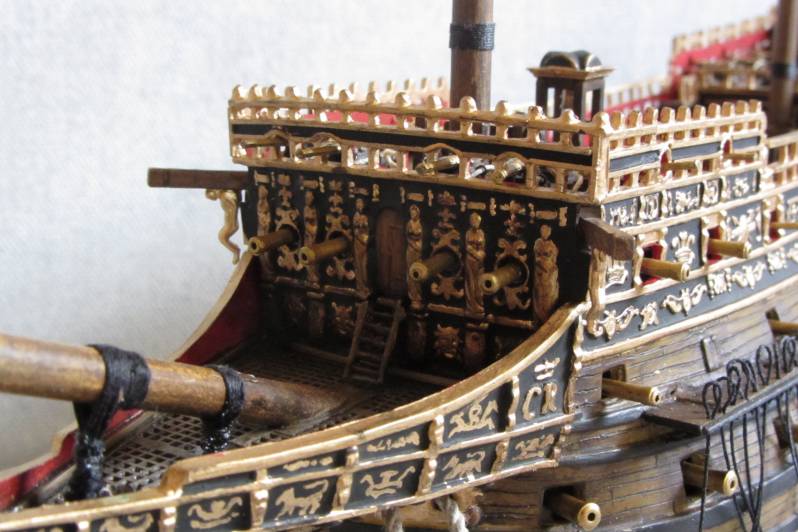

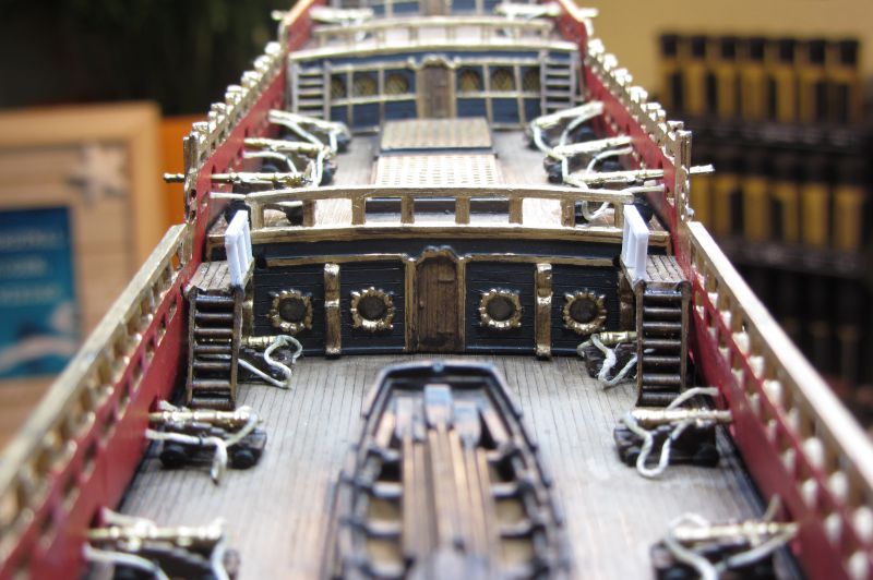

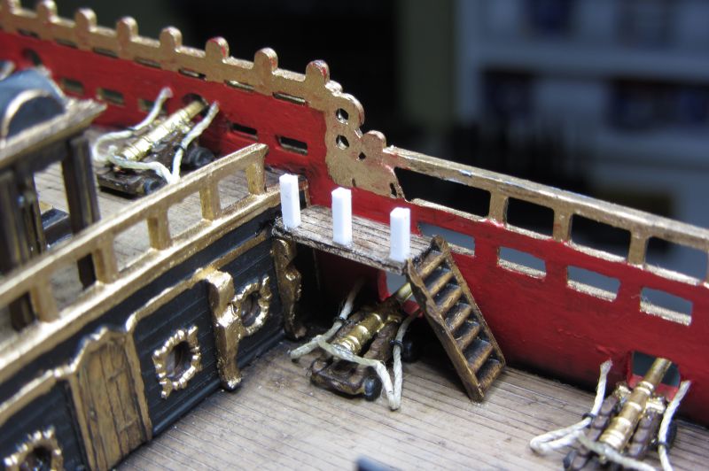

Bei den Geschützen an Deck hab ich mich entschieden, nur die Brocktaue darzustellen.
Über den hintersten Geschützen in der Kuhl habe ich kleine Laufbrücken gebastelt, da die Niedergänge sonst direkt auf die Kanonenrohre geführt hätten.

Ich bin von dem, was ich da sehe, höchst angetan. Das ist jetzt schon das schönste SoS-Airfix-Modell, das ich im Netz bislang gefunden habe. Schön, dass du dich getraut hast, den Rumpf so aufzuhellen. Die nachgemalten Ornamente finde ich gelungen. Darf ich als Anhaltspunkt für eine eigene Arbeit noch um ein paar Nahaufnahmen des montierten Hecks und der Galion bitten? Danke.

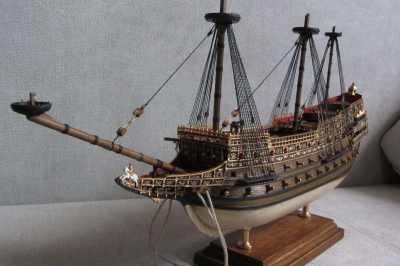

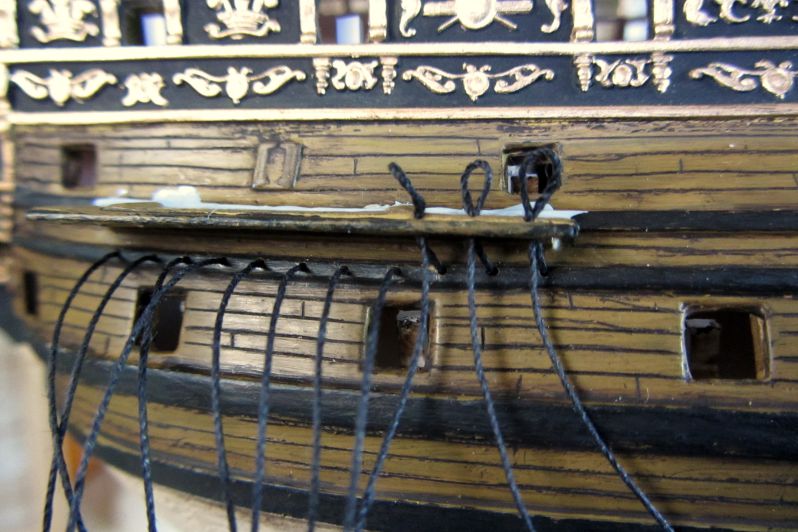

Moin Schmidt
Freut mich, das es dir gefällt, auch wenn ich dein Niveau wohl nie erreichen werde.
Hier die gewünschten Aufnahmen

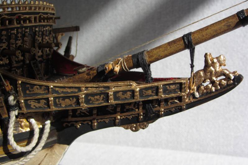

Wie hier zu sehen ist habe ich auch die kleinen Laternen an den Seitengallerien geöffnet und mit Kristal Clear(richtige Schreibweise?) verglast.
Für die Püttings habe ich 0,5 Garn genommen, welches ich von innen durch die Bordwand und in Schlaufen durch die Rüsten gesteckt habe. auf diese Art und Weise lassen sich die Wanten wunderbar straffen. Ich finde, im fertigen Zustand machen die gefakten Püttingeisen echt was her.

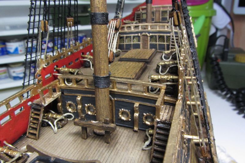

Hier noch ein paar Bilder

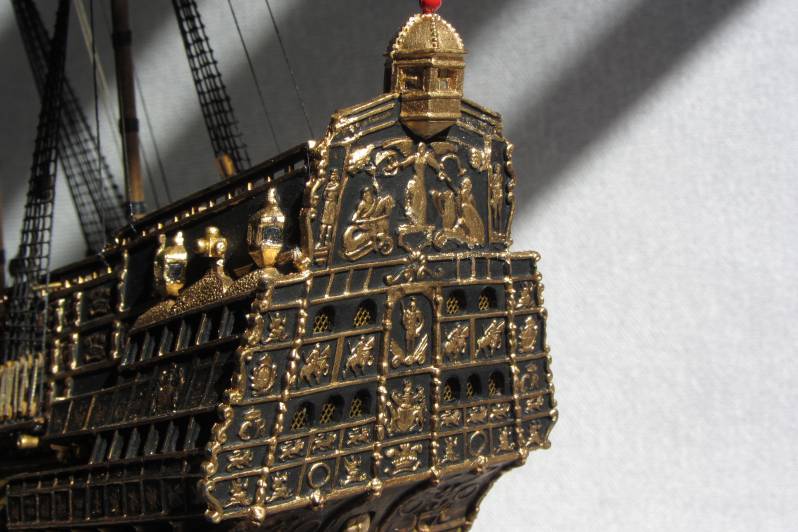

Oha, der Goldene Teufel hat Konjunktur.
Moin Bischifuchs,
ein schönes Modell. Die Detailbemalung gefällt, die matte schwarze Farbe passt sehr gut

Dann kann ich ja gleich noch meine Fake Taillen zeigen. Echte Jungfern in der passenden Größe gibt es leider nicht. Also hab ich aus 0,3mm Poly 2mm Scheibchen mi der Lochzange ausgestanzt, gefärbt und dann drei kleine Stückckchen versteiftes 0,1mm Garn drüber geklebt, im Endergebnis gar nicht mal soooo schlecht. :ok:
Samstag, 11. April 2020, 11:18
Das setzt Maßstäbe bzw. orientiert sich an hohen!
Ein Tipp noch: Es gibt Fineliner mit einem Durchmesser von 0,05 Millimeter. Damit würde ich versuchen, die aufgemalten Ornamente noch etwas zu differenzieren. Nicht einfach umranden, sondern Bereiche abteilen. Ich übe das gerade, man kann damit die dreidimensionale Wirkung enorm verstärken.

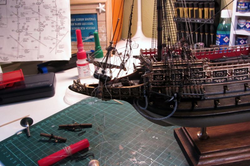

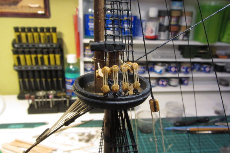

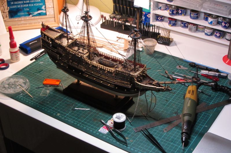

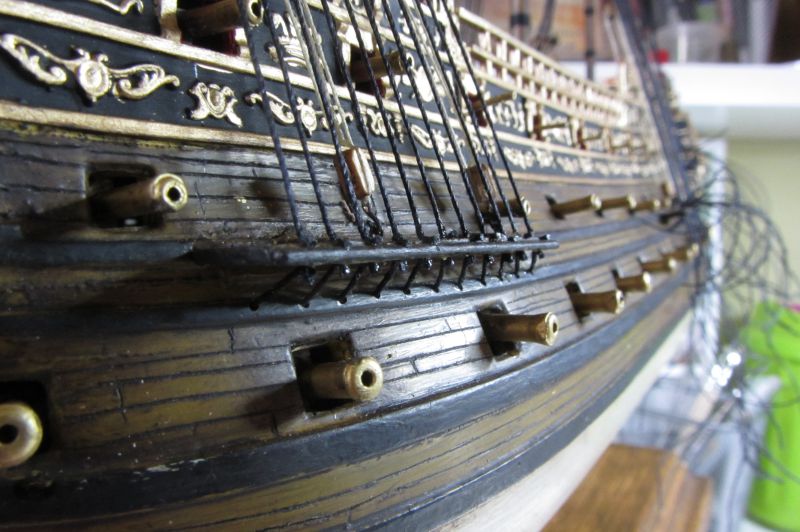

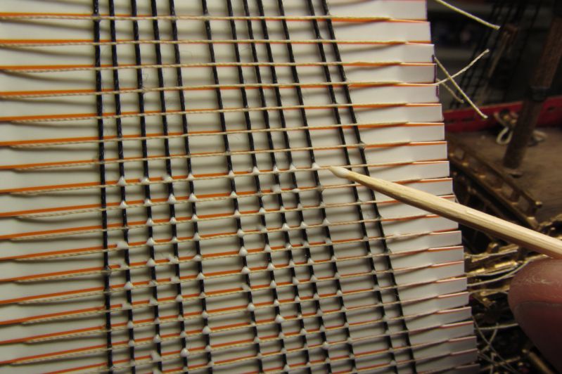

Es geht weiter mit der Zusammenfassung der letzten Wochen. Die Wanten standen an. Wie ich die Dinger straff bekommen wollte, hab ich ja schon erklärt. Hat soweit auch ganz gut funktioniert.
Da mir Knoten in den Webleinen zu mächtig schienen, wurde geklebt. Zu Einsatz kam dabei eine Version der Schmidt-Schablone. Nach dem Kleben wurden die kompletten Wanten nochmal mit verdünnter schwarzer Plakafarbe überzogen. Dadurch verschwanden die vereinzelten Glanzstellen durch den Kleber.
Zum Schluß kamen noch meine Fakejungfern dran, unten mit 2,5mm Durchmesser, an den Marsen mit 2mm. Mit dem Ergebnis bin ich soweit eigentlich ganz zufrieden.
Als letztes Teil des stehenden Gutes kam das Backstag dran. Also Leute, mal ehrlich, wer das so entworfen hat, den müsste man erschießen. :verrückt: Bei dem filigranen Gebälk musste ich höllisch aufpassen, nichts zu verbiegen oder zu verziehen und das Ganze bei minimalster Spannung.
So, das stehende Gut ist fertig! So sieht`s jetzt aus
Jetzt hab ich euch auf den aktuellen Strand der Dinge seit letzten August gebracht. Demnächst geht es mit den Segeln weiter.
Viel Spaß beim Eier suchen! :tanz:
Steffen

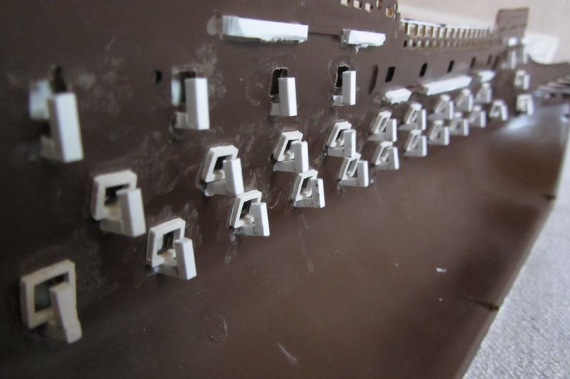

Zu deiner Frage mit den Wanten:Also ich habe dort, wo die Plastikpüttings vom Originalrüstbrett auf die bordwand treffen, kleine Löcher in den Rumpf gebohrt, Von innen 0,5 Garn rausgesteckt. das habe ich von innen jeweils mit einen Doppelknoten gesichert. Von den Rüstbrettern habe ich die Plasikpüttings weggedremelt und an gleicher Stelle jeweils ein 0,8 loch gebohrt. Durch diese Löcher habe ich dann das 0,5 Garn als Schlaufe von unten durchgezogen. Die Wanten habe ich dann durch die Schlaufen gesteckt, straffgehalten und die Schlaufe nach unten weggezogen. Dadurch klemmt sich das Wantengarn in der zugezogenen Schlaufe auf dem Rüstbrett fest und das 0,5Garn wird gleichzeut von unten gestrafft und simuliert nun das Püttingeisen.. Auf die zugezogene Schlaufe kommt nun noch ein Tröpfchen Sekundenkleber und darüber wird dann die FakeJungfer(Taille) geklebt, wie auf den Bildern oben zu sehen.
Ich hab mal noch ein paar Bilder Gefunden, die das Ganze etwas veranschaulichen
Gruß Steffen
Ros Tocker
Dienstag, 14. April 2020, 19:29
Deine Fleißarbeit bei der "Weberei" hat sich gelohnt. Hast du mal die Knoten gezählt. ;)
Kannst den Kleber durchaus noch mehr verdünnen, dann zieht er besser in die Fasern der Zwirne durch die naturgegebenen Kapillarkräfte und macht nicht ganz so dicke Knollen. Einen etwas größeren Tropfen davon auf die Fingerkuppe der einen Hand, kannst du ihn mit der anderen Hand und Zahnstocher sehr gezielt dosieren. Recht schnell und ohne großen Abstand am Objekt arbeiten.

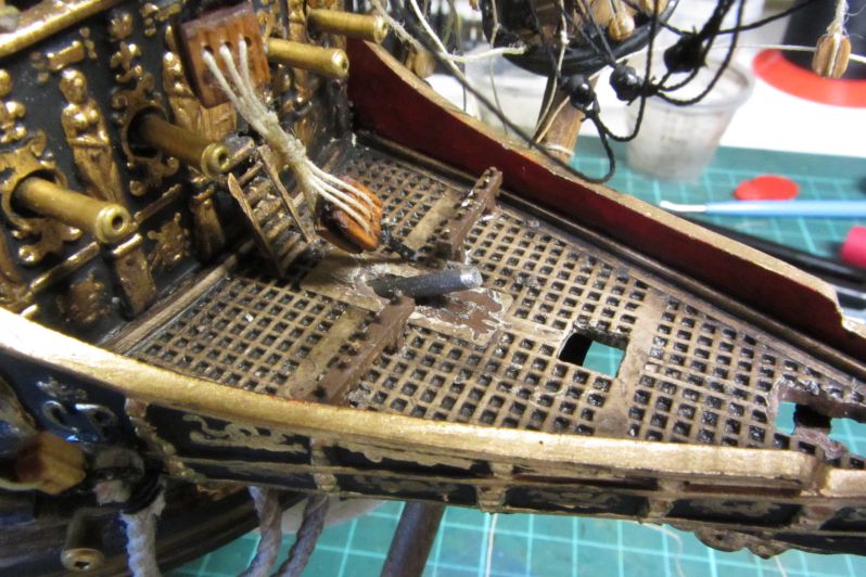

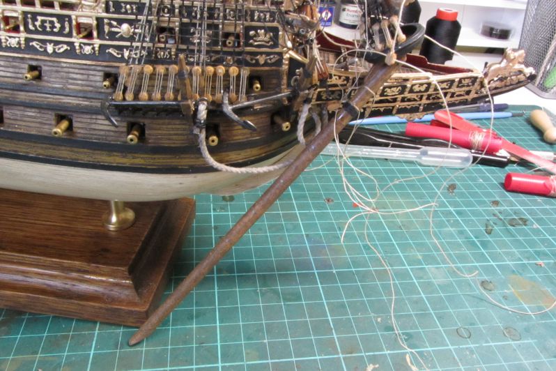

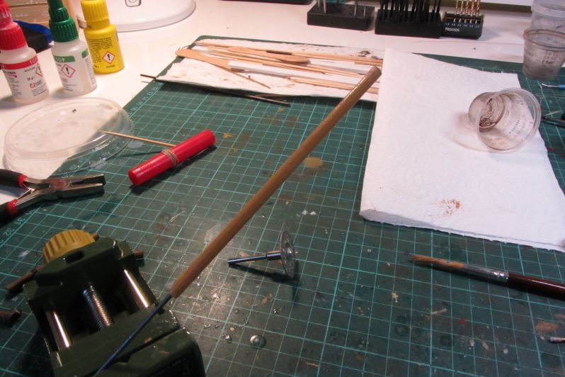

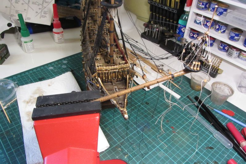

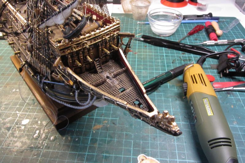

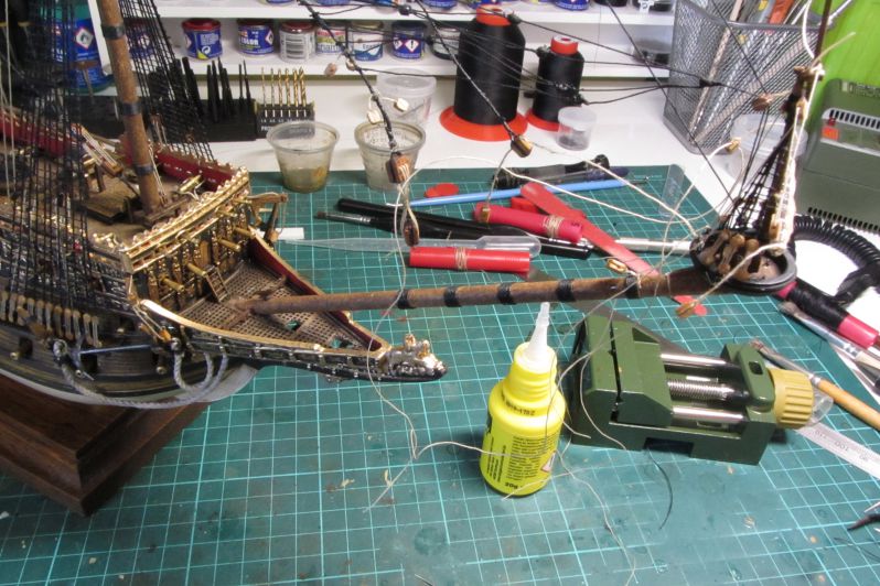

Heute gibt es ein kleines aber recht unerfreuliches Update. Ostermontag ist bei mir der Supergau eingetreten. Durch eine unachtsame Bewegung habe ich den ganzen Bugspriet geschrottet.
Nachdem ich erstmal zwei Stunden geflucht habe über meine eigene Dämlichkeit, wurde erstmal meditiert um wieder runter zu kommen. Danach wurde der Rettungsplan ausgearbeitet. Dazu muß ich noch sagen, das der Bugspriet das einzige Mastteil war, welches noch aus Plastik war. Tja, aus Schaden wird man klug! Also hab ich Maß genommen und einen neuen Spriet aus Rundholz hergestellt. Lediglich das letzte vorderste Stück mit dem Sprietmast habe ich erhalten. Dieses wurde mit einem Stahlstift und reichlich Kleber vorn wieder drangedübelt. Das Holzstück wurde wie der Rest gealtert und farblich angepasst. Danach wurde die ganze Konstruktion wurde dann ebenfalls mit einem Stahlstift und einem halben Liter Sekundenkleber am Schiff befestigt. Nun mußten noch sämtliche Taue wieder befestigt und gegebenenfalls nachgespannt werden. Insgesamt ist vom Schaden nun nichts mehr zu sehen.

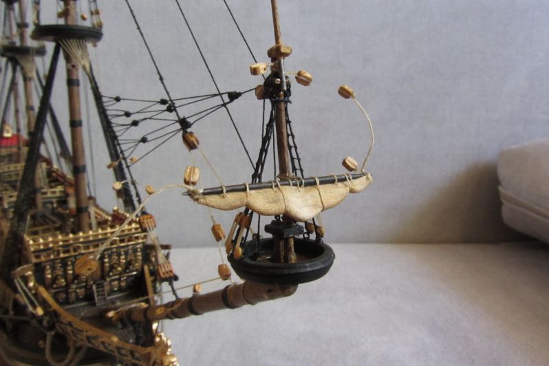

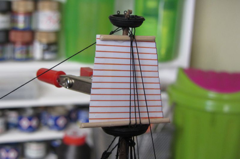

Und wo ich da vorn schon mal dabei war, hab ich gleich die gereffte Oberblinde montiert und fertig getakelt. Das erste Segel ist dran, JUCHUUU!
So, das war`s erstmal von mir
Steffen

So ein Mist passiert einem, auch wenn man hundertmal gedacht hat: mir nicht. Ich hatte letztes Jahr so einen Crash, von dem ich mich immer noch nicht so ganz erholt habe. Glückwunsch aber zu gelungenen Reparatur.

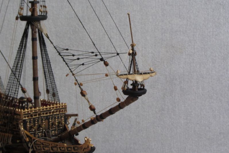

Das Oberblindesegel ist nicht schlecht, könnte aber meines Erachtens besser sein. Geborgene Segel sind in diesem Maßstab nach allen meinen Erfahrungen (und nicht nur meinen) am besten durch nasses Tempotuch darzustellen, das unter die Rah gebunden wird. Beim Abtrocknen nach richtiger Behandlung (Knautschung) erscheint das Tuch faltenreicher und wirkt damit maßstabgerechter. Es kann farblich behandelt werden wie Poly.
Ich habe dafür den Gordinator entwickelt:
Plastik: Saint Louis (Airfix) Post 365 und folgende.
Mittwoch, 15. April 2020, 17:20
Das mit dem Tempo ist ne gute Idee. Werde ich vielleicht beim nächsten gerefften Segel mal ausprobieren. Das wäre dann das Großsegel. Farblich würde ich es einer Kaffeebehandlung unterziehen. Bei der Oberblinde änder ich jetzt aber nichts mehr.

Deinen Segelstoff hingegen finde ich viel zu grob.
Bei diesem Maßstab entweder Schmidt`s Methode, oder gar keine Segel - meine gut gemeinte Meinung :hand:
