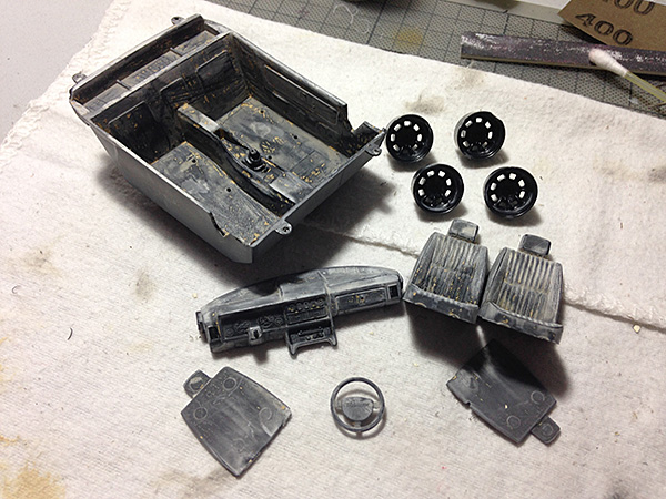

Zunächst wurde das Fahrzeug zerlegt. Keine große Kunst, da Karosse und Chassis nur zusammengesteckt sind.
Auch die weitere Zerlegung in die wenigen Einzelteile gelang weitgehend Zerstörungsfrei.
Bei näherer Begutachtung musste ich doch feststellen, dass die Qualität meiner damaligen Arbeit eher lässig, bestenfalls ergebnisorientiert war.

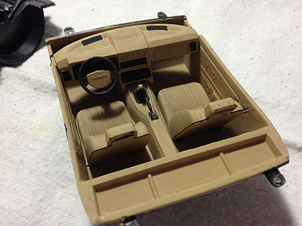

Da geht mehr, viel mehr. Zunächst aber wurde das Entlacken mittels Dowanol gestartet.
Alle mit Farbe versehenen Einzelteile wurden in einen Gefrierbeutel gepackt und gut drei Schnapsgläser Dowanol dazu gegeben. Schütteln.
Eine Stunde warten. Danach ließ sich der größte Teil der Farbe noch durch die Plastikfolie mit dem Fingernagel sanft vom Kunststoff schieben, wie ein angelöstes Decal.
Die Innenauststattung, handgepinselt mit Revell Enamel Farbe musste mehrere Stunden einweichen, aber dann ließ auch sie sich reinigen.
Lack in den Fugen ließ sich mit einem Zahnarztwerkzeug herauslösen.
Das Dowanol greift die Oberfläche des Kunststoffs an, macht ihn spröde, ohne ihn jedoch anzulösen.
Die ursprünglich schwarze, glatte Oberfläche war nach der Behandlung gräulich bis weiß. Die Karosserie wurde anschließend mit 2000er Tamiya Schleifschwamm wieder geglättet.

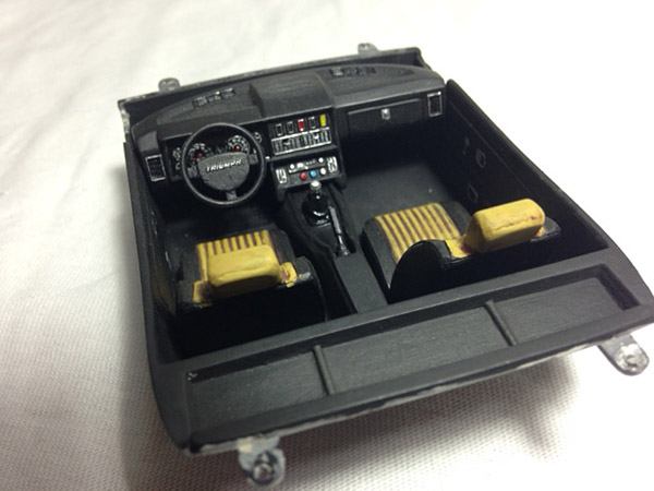

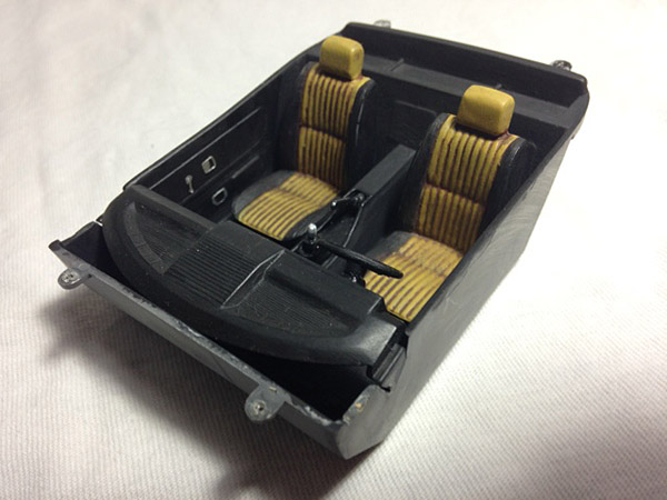

Nach der Entfernung der alten Farbe wandte ich mich zunächst dem Interior zu.
Das plüschige Beige machte einem eher sportlichen Schwarz Platz.
Zuvor hatte ich die Einzelteile einer gründlichen Entgratung und der Entfernung von Gußmarkern unterzogen.

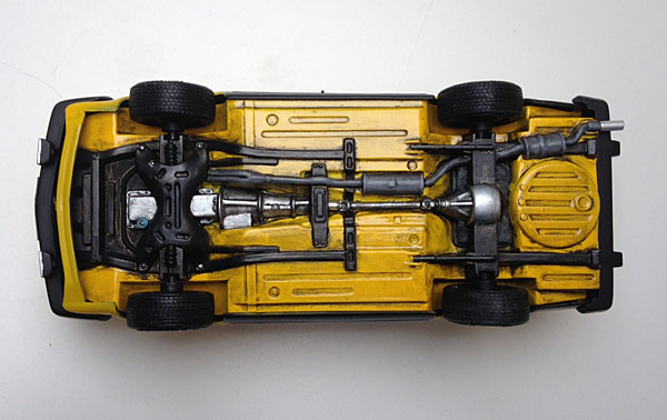

Am bisher unbehandelten Unterboden wurden alle Details, außer der gelben Farbe natürlich, mit dem Pinsel aufgetragen.
Anschließend erhielt das Ganze noch ein Washing für den Used-Look.
Die Lackierung erfolgte mit Valejo-Farben. Die Klarlackschicht (bzw. mehrere davon) ist Tamiya Klarlack X-22 Clear.
Mit diesem Lack habe ich bezüglich Glanz bessere Erfahrungen gemacht als mit dem entsprechenden Valejo Produkt.

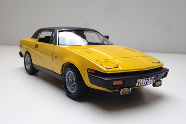

Der letzte Schritt vor der Montage war die Detaillierung.
Der vordere Scheibenrahmen wurde Chromlack-Edding versilbert. Hier wäre BMF besser gewesen, aber ich war zu faul.
Die Blinker seitlich und vorne wurden mit Chromlack vorgemalt und dann mit Tamiya transparent Orange gefärbt. Entsprechende Produkte von Revell taugen übrigens nichts.
Die Heckleuchten wurden mit BMF unterlegt, die Gläser mit Klarlack aufgeklebt und dann ebenfalls mit Transparentfarben gefärbt.
Die Nebellampen stammen von einem Fujimi-Porsche und erhielten NATÜRLICH gelbe Gläser. Nebels müssen gelb sein!
Die Türgriffe und das Kofferschloss wurden schwarz mit chromigen Details angelegt.
Die Felgen wurden in Farbton "Stahl" gebrusht. Früher habe ich Felgen gewöhnlich mit dem Pinsel bemalt, der Einsatz der Airbrush lohnt sich hier aber doch sehr.
Der Zusammenbau ging dann recht fix vonstatten, bei den wenigen Baugruppen kein Wunder.
Die Stoßfänger sauber zu fixieren war ein wenig fummelig. Hier kam 2K-Kleber zum Einsatz. Ebenso wie bei der Fixierung des (etwas zu großen) Porsche Rückspiegels.
Die Kennzeichen sind selbstgedruckt, TÜV und ASU Plaketten mit Buntstift eingefärbt. Die Schilder werden mit einer minimalen Menge Klarlack an die Karosse geklebt.
Fazit. Nach über 20 Jahren auf dem Dachboden ist es mir, dank Dowanol, gelungen aus einer Archivleiche einen netten Vitrinenparker zu machen.
Nicht perfekt - wie immer - aber doch ganz gut gelungen.
