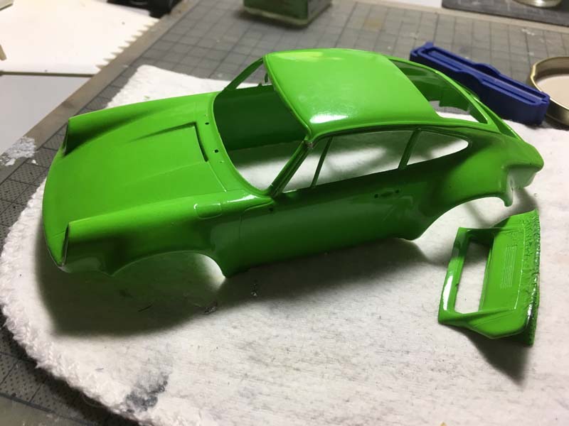

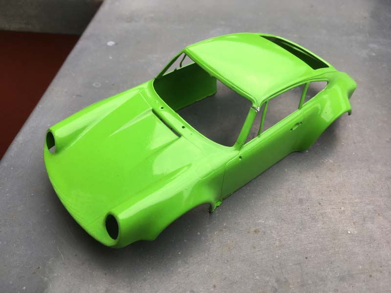

Umso begeisterter war ich, als ich auf ein Bausatz Konvolut stieß das auch den RS 3.0 enthielt.
Flugs den Verkäufer angerufen und nach dem Zustand gefragt: "Schon lackiert aber komplett." war die Antwort, also schlug ich zu.
Aufs gesammte Konvolut gerechnet hatte der Porsche grad mal 5 Euro gekostet. Hurra!
Es gibt ja diesen schönen Sinnspruch: "Wer billig kauft, kauft zweimal."
Als ich das Paket erhielt musste ich feststellen, dass dieser Sinnspruch leider viel Wahres hat.
Der Fairness halber: Die drei anderen Bausätze im Paket waren tiptop, aber der Porsche sah so aus:
Einmal tauchlackiert, kapitaler Dachschaden, Chassis total unbrauchbar und - am schlimmsten - die Stoßstangen fehlten.

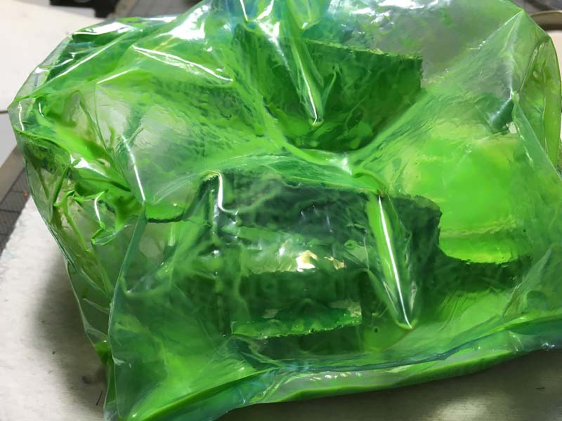

Erster Schritt: Entlacken.
Dowanol (Dipropylenglycol-phenylether) wirkt da wahre Wunder!
Das Zeug löst Lacke an, ohne das Polystyrol, aus dem die Karosse besteht, zu zerstören. Die Oberflache wird zwar angegriffen und die Karo wird etwas spröder, aber insgesamt habe ich sehr gute Erfahrungen damit gemacht.
Man packt die zu entlackenden Teile in einen stabilen Gefrierbeutel, einen ordentlichen Schluck (ca. 0,1l) Dowanol dazu...
Dann ca. eine halbe Stunde einweichen lassen, zwischendurch immer etwas schütteln damit das Lösemittel überall hin kommt.
Schließlich kann man Lack ohne die Tüte zu öffnen von der Karo "runterreiben".

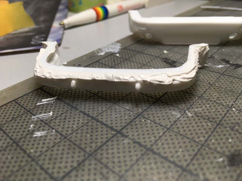

Die Stoßfänger aus dem Revell Bausatz sollten also die fehlenden Teile meines Projektes ersetzen.
Eine erste Anprobe zeigte, dass der vordere Stoßfänger zu breit und zu gerade war, der hintere zu schmal und zu flach.
Hier kamen mir dann doch Zweifel ob es mir wirklich gelingen könnte aus der Ruine eine ansehnliches Modell zu machen.
Dennoch machte ich mich zunächst daran die Revell Stoßfänger mit Hilfe von Sheet und viel Spachtel anzupassen.

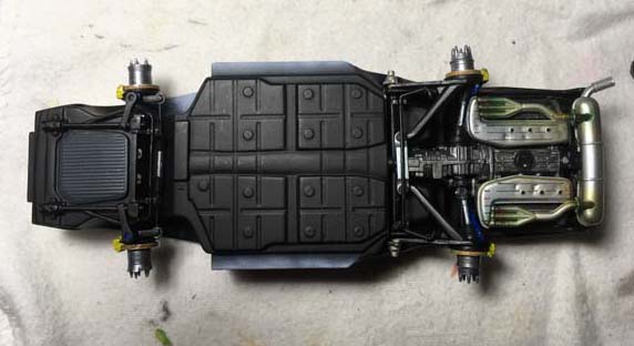

Um mich vom Spachteln und Schleifen abzulenken, wandte ich mich dem Motor zu.
Den hatte der Vorbesitzer, unter Verwendung von reichlich Klebstoff, begonnen zusammen zu bauen:
Schließlich konnte ich daraus ein ansehnliches Aggregat erzeugen.
Sämtliche Fahrwerkskomponenten waren noch unberührt, ein brauchbare Bodengruppe hatte ich noch in der Grabbelkiste, also konnte ich auch das Chassis komplettieren.
Gleiches galt für die Innenausstattung.
Die Gurte wurden aus Leukosilk und Photoätzteilen nachgerüstet.

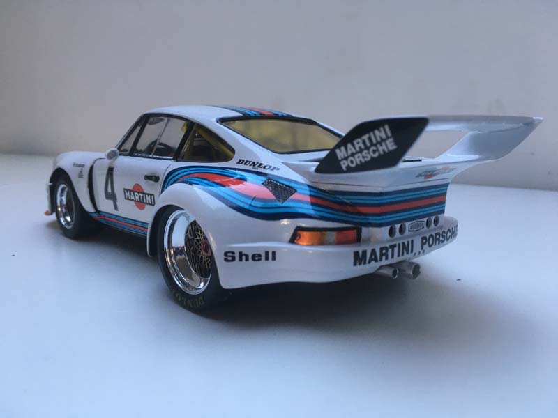

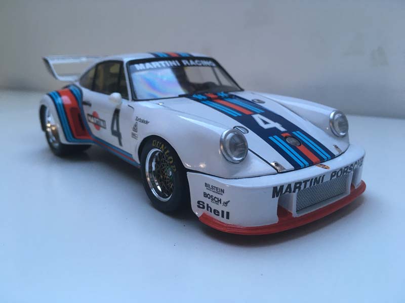

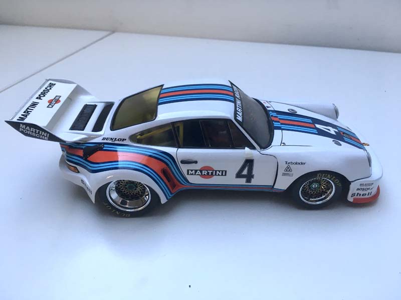

Nach Fertistellung des 911 Carrera RS 3.0 nahm ich den "935 Martini" in Angriff.
Zum Bausatz:
Das Kit erschien erstmals 1977 wird aber immer mal wieder aufgelegt.
Tamiya hat dabei die Angewohnheit den Wiederauflagen neue Bausatznummern zu verpassen, also gibts es den 935 Martini sowohl als Nr. 24001 als auch als Nr. 24311.
Für Sammler ist m.E. Fluch und Segen zugleich, denn einerseits kann man alte Bausätze einfacher identifizieren, andererseits macht es das Tamiya-Programm unübersichtlicher.
Der Bausatz selbst ist ein recht einfacher Curbsider mit Fahrerfigur und der Möglichkeit einen E-Motor einzubauen. Den alten Varianten liegt der Motor bei, den Wiederauflagen nicht.
Karrosseriedetsils und Decals sind, wie bei Tamiya üblich, sehr schön.
Die Inneneinrichting ist, da Raum für den E-Motor geschaffen werden musste nicht ganz vorbildgetreu.
Das Chassis ist, ebenfalls wegen der Verwendung als "Spielzeug", sehr grob.
Alles in allen ein typischer 1:24er Tamiya aus den 70er Jahren.
Zum Original:
Das nachgebildete Fahrzeug wurde vom Porsche Werksteam in dieser Form nur bei einem Rennen eingesetzt, 1976 beim Gruppe 5 Markenweltmeisterschaftslauf in Mugello.
Beim zweiten Lauf in Vallelunga wurde das Fahrzeug mit herkömmlichen vorderen Kotflügeln (also ohne flat-nose) an den Start geschickt.
Beide Rennen gewann der 935 überlegen.
Danach bekam Porsche aber Ärger mit den technischen Kommissaren. Die Anbringung des Ladeluftkühlers über dem Motor, in den Flügel integriert, wurde für illegal befunden,
da laut Reglement die Serienmotorhaube auf das Fahrzeug passen musste.
Um den Regeln genüge zu tun, wurde danach die Ladeluftkühlung in die hinteren Kotflügel verlegt, was die Optik des Fahrzeuges stark veränderte.
Auf den Porsche 935 ohne flat-nose wurde ich das erste Mal bei der Lektüre des Buches "Gruppe 5" von Harold Schwarz aufmerksam.
Ein sehr lesenwertes und leibevoll bebildertes Buch! (petrolpics, ISBN 978-3-940306-05-0)
"Schade", dachte ich mir "dass es den nicht als Bausatz gibt." (Doch gibt's: Ein sehr schönes Transkit von Studio 27 für bescheidene 140€)

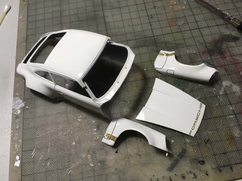

Wie es der Zufall wollte hatte ich aber eine 911 Karosserie übrig...
Könnte man da nicht?
Also startete ich das nächste Experiment:
Umbau 935 von flat-nose auf standard-nose, ansonsten aber OOB.

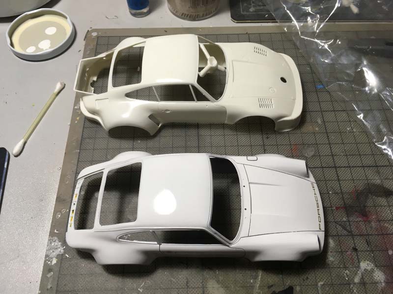

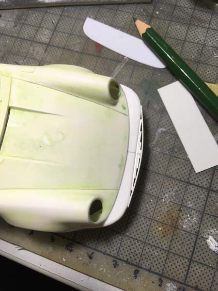

Zunächst wurde die Fujimi Karosse geschlachtet:
Dann wurde die Karosserie des 935 zerlegt...
und die Kotflügel angepasst.
Im Nachhinein muss ich sagen, dass ich auf das Zerlegen der Karrosserie besser verzichtet hätte.
Ich hatte Angst, dass ich die senkrechten Übergänge der Kotflügel nicht sauber geschliffen bekomme wenn die Fronthaube noch drin ist, und um diese raus zu bekommen musste ich auch den Frontspoiler abtrennen.
Beim Original sind aber Kotflügel und Frontspoiler ein Teil (also die gesamte Front) und diese Optik ging mir beim Modell verloren.
Dann wollte ich mal ausprobieren meinen eigenen Spachtel aus Aceton und Gießastresten herzustellen.
Ein grandioser Fehlschlag!
Das einzige was die rosa Kaugummipampe gebracht hat, war dass die Kotflügel schön fest mit der Karosse verbunden sind.
Ansonsten wars doppelter Schleif- und Spachtelaufwand. Wieder was gelernt.

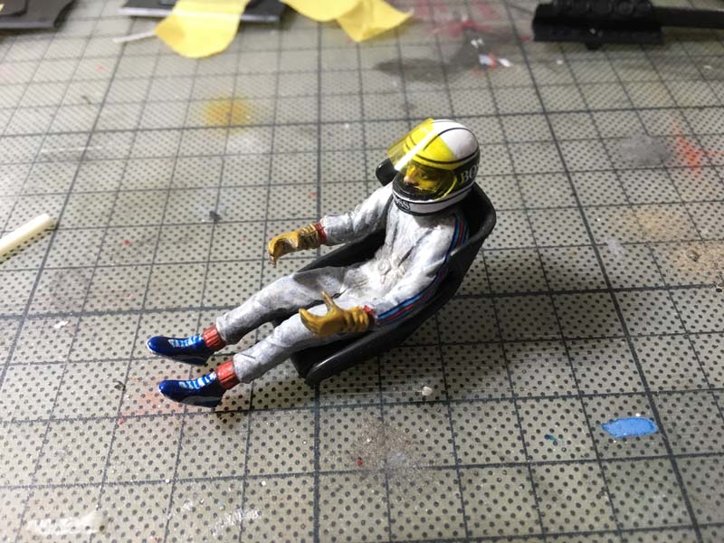

...die Fahrer Figur (Jochen Maas)....

Die vordere Spoilerlippe und die Lufteinlässe in den Kotflügeln wurden rot lackiert.
Im Bild: Anprobe Fahrgestell und Scheinwerfer.
Nach dem anbringen der Decals wurde das Ganze mit Tamiya X-22 Clear versiegelt.
Von den letzten Arbeitsschritten habe ich leider versäumt Fotos zu machen:
• Polieren
• Scheibenrahmen schwarz gebrusht
• Drahtgitter Kühleinlass vorne zugefügt
• Endrohre aus Alurohr
• Türgriffe, Spiegel, Scheinwerfer
Das Endergebnis ist beileibe nicht perfekt, aber ich bin mit meinem "Fumiya" Porsche ganz zufrieden.
Immerhin habe ich jetzt ein Unikat in der Vitrine, welches es nicht an jeder Ecke gibt.
Außerdem ist die Fujimi Karosserie-Ruine noch einem sinnvollen Zweck zugeführt worden.
