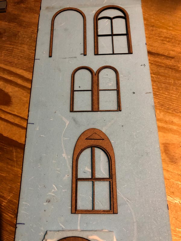

Freitag, 20. März 2020, 22:10

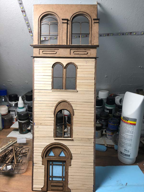

So nun gehts los . Heute habe ich die Tür und ein paar Fenster aus MDF 1mm im Laserschneider geschnitten die Tür habe ich bis auf das Türblatt schon verklebt .
Gruß aus Oberfranken
Mike :ok:

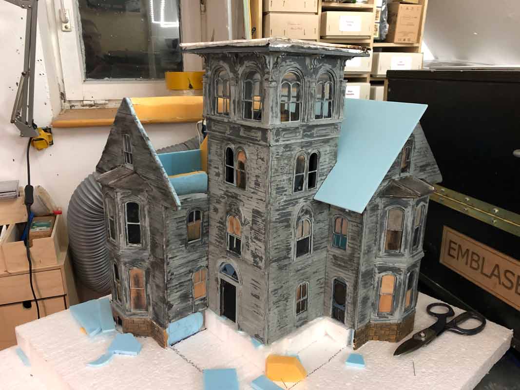

Montag, 23. März 2020, 00:21
So heute wieder ein Update.
Habe die erste Seite des Turms fast fertig die Fenster habe ich Provisorisch mal eingesetzt und die Stuckelemente an der Oberseite angebracht . Die Mauer am Seitenteil des Haus habe ich wie immer aus Gips gegossen und dann mit einem spitzen Gegenstand die Steine eingeritzt.
Die 2 Turmseite ist auch schon in Arbeit . Die Bretter habe ich absichtlich nicht akkurat geklebt da die Villa später als heruntergekommen und verlassen aus Aussehen soll.
Mike :ok:

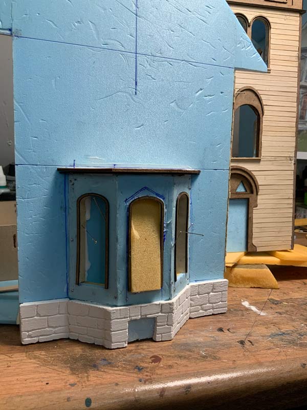

Dienstag, 24. März 2020, 22:29
So weiter gehts. Heute nur ein kleiner fortschritt hatte heute mehr mit Konstruieren und mit Schneiden zu tun.
Habe heute den Erker und die eine Seitenwand des Hauptgebäudes begonnen .
Kleine Stellprobe
Mike :ok:

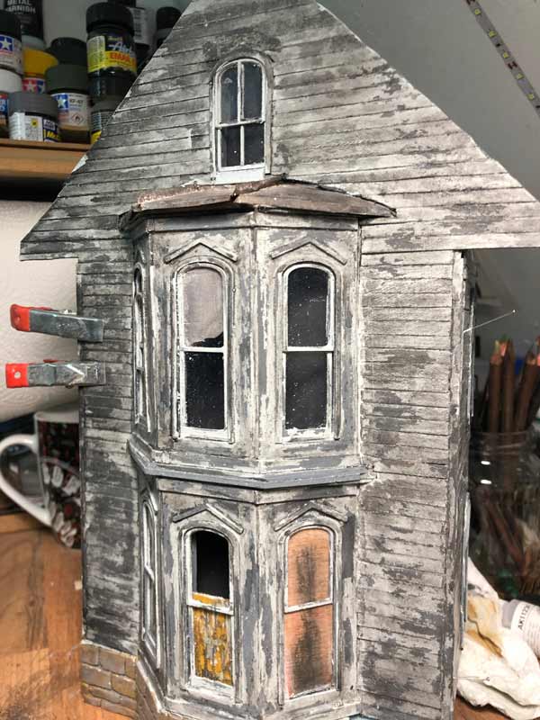

Samstag, 28. März 2020, 00:06
Brauche mal euere Hilfe

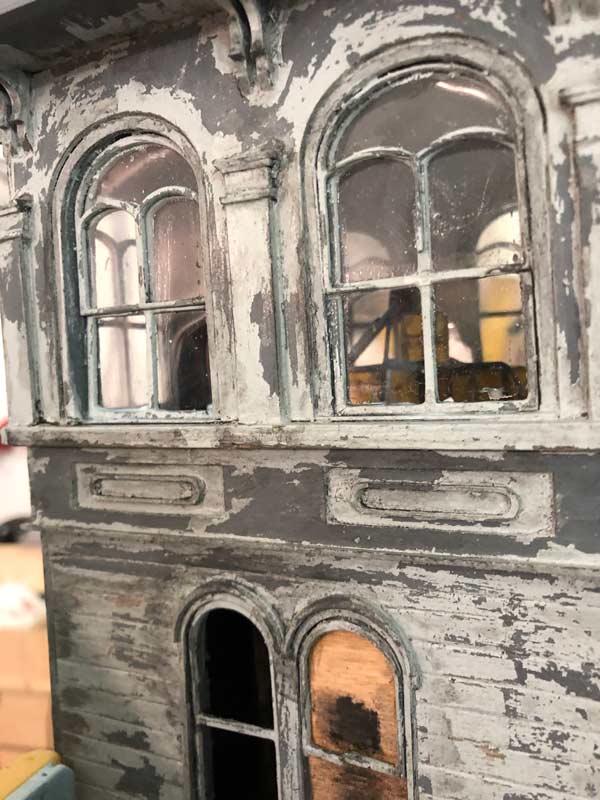

welche Farbalterung gefällt euch besser ich kann mich nicht entscheiden .
Mike :ok:

Samstag, 28. März 2020, 06:53
Hallo Mike!
Sowas ist ja immer auch eine Frage des eigenen Geschmacks.Auf so einer
kleinen Fläche gefällt mir die untere Version besser.Es könnte aber sein,
daß auf einer großen Fläche wie Deiner Villa eher die obere paßt, dort
dann mit gezielt angebrachten Details/Verschmutzungen, wo z.B. Wasser
aus defekten Regenrinnen die Wände verfärbt hat oder zu Algen- und
Mooswachstum geführt hat.

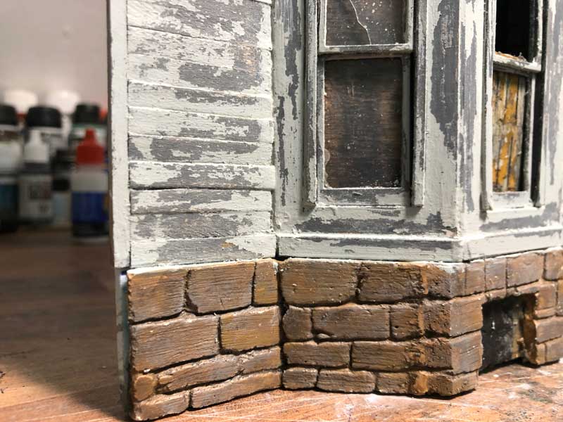

Samstag, 28. März 2020, 17:16
Die obere als "Grundlage" und dann stellenweise die untere dazu ;)
LG,
Angi
Sonntag, 29. März 2020, 21:16
Moin Mike
Herbert hat natürlich recht ,ist Geschmackssache .
Ich würde aber beide nehmen . Im unteren Teil des Hauses die untere Version sieht irgendwie nass aus wegen der Feuchtigkeit vom Boden und im oberen Teil die ober Version .
:nixweis: aber entscheiden must du :D
Heiko
Montag, 30. März 2020, 16:04
Ich würde auch sagen, eine gesunde Mischung aus beiden.
Wobei ich eher den Ansatz wählen würde: Von unten mehr Feuchtigkeit und dann würde ich mir eine Seite als die berühmte Wetterseite aussuchen die immer am meisten abbekommt.
Lg Rainer
Samstag, 4. April 2020, 12:40
Danke für euere Meinung.

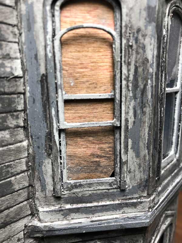

So weiter geht's bin aber zu dem Entschluss gekommen das Haus stärker auf alt zu machen wie auf dem Bild
Habe die Erker Dächer und das Turmdach aus 0.3 mm Alublech gemacht und mit Brüniermittel etwas gealtert.

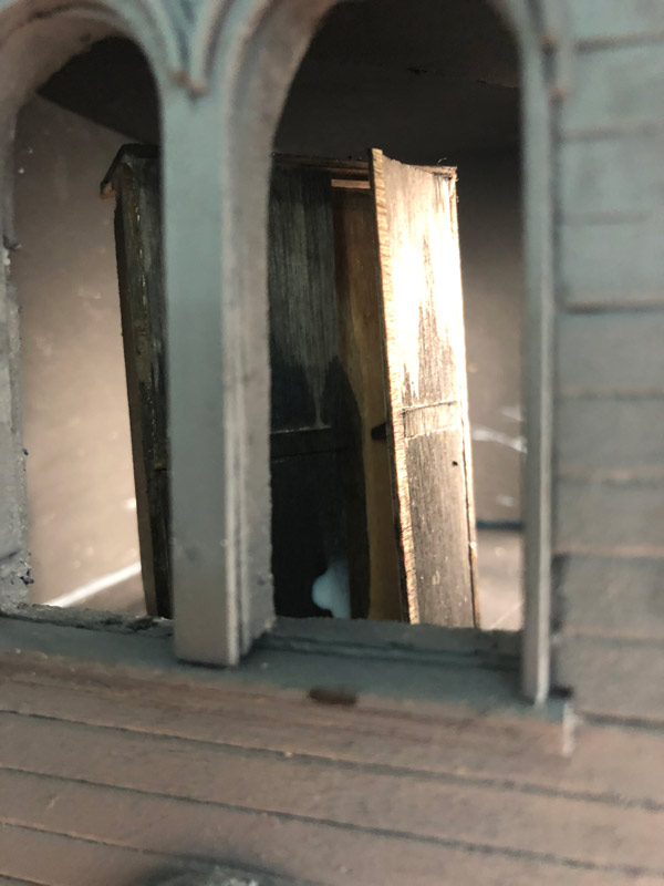

als nächste habe ich im Turm etwas Inventar verbaut Karton, Spiegel , Fensterrahmen und 1 alten Schrank .
Als nächste habe ich die Mauer die Holzseiten, die Fenster gealtert und eingesetzt
Fenster wurden mit Folie und Holzfurnier bearbeitet.

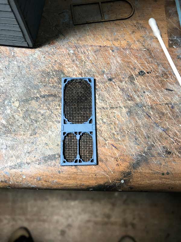

zuletzt habe ich noch eine Seitentür mit Fliegengitter gebaut und die Teile des Hauses auf die Base geklebt .
als nächste geht es an die Bedachung.
Mike :ok:

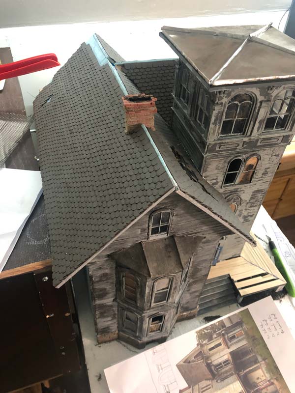

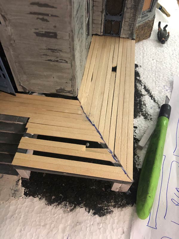

Montag, 13. April 2020, 22:56
So weiter gehts.

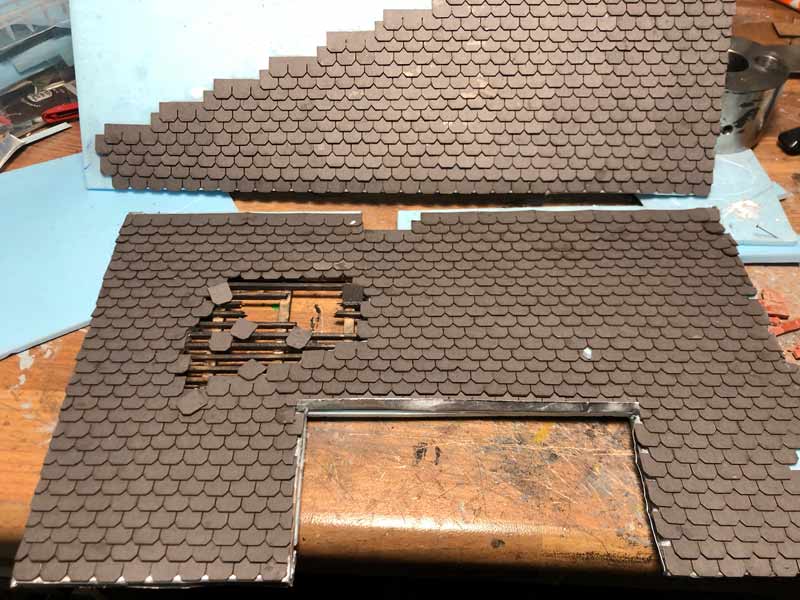

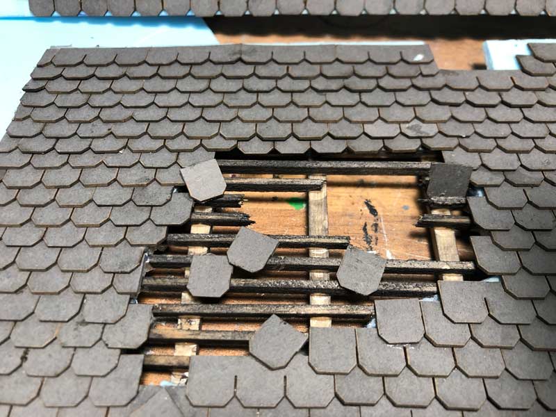

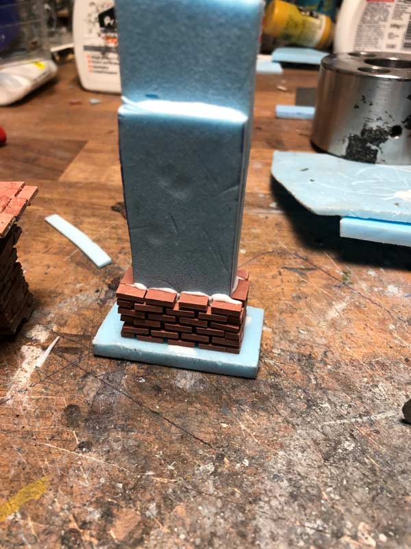

Habe das Dach mit Bitumenschindel beklebt die später noch mit feinem Sand bestreut werden.Eine Beschädigung habe ich auch im Dach verbaut.und die Schornsteine erstellt und angebracht.

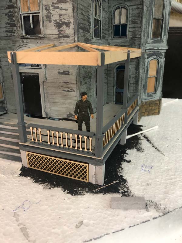

als nächstes habe ich im Laserschneider das Geländer und die Sprossen erstellt und die Abdeckungen unter der Veranda .
Danach wurde die Treppe und die Veranda mit Stützpfosten und teile des Verandadaches erstellt.
