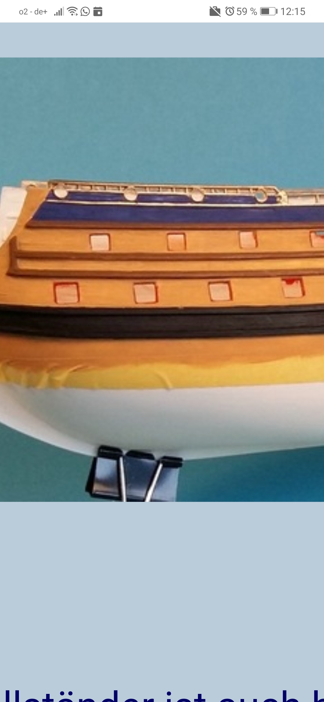

Aber zuerst hab ich mich hier umgeschaut und den wichtigen Baubericht von Dirk gefunden: "K L I C K"
Da ich die Schiffe der ersten Marine des Sonnenkönigs wegen ihrer unübertroffen prächtigen Dekoration liebe, ist der Hellerbausatz eine gute Grundlage zum Austoben im Figurenwahn eines Kirchenbildhauers wie Pierre Puget, der zum Beispiel die opulente Gestaltung ROYAL LOUIS von 1668 zu verantworten hatte:
Der wundervolle Figurenschmuck war übrigens aus der gut beschnitzbaren Pappel
und nicht aus dem schwereren Eichenholz.
Da ich mich mit dem Thema aus der historischen Seite beschäftige sind natürlich Laschungen in der Beplankung angedacht, ob die Umsetzung in 1/150 machbar ist, bleibt fraglich.
Einer der gröbsten Fehler aus historischer Sicht ist die großflächige Verwendung der Farbe Blau:
Kunsthistorisch muß man wissen, daß dieses tiefe Royalblau im Barock nur aus afghanischem Lapislazuli hergestellt werden konnte. Und der wurde über die Seidenstraße teuer importiert, dann gemahlen umd mit Öl versetzt und war sein Gewicht in Gold wert. Es tut mir leid, aber außer den kleinen Kartuschen keine Chance auf Blau am Schiff vor ungefähr 1750. (Genaueres weiß ich, wenn ich das Buch von Müllerschön über die Farbe Blau über die Fernleihe bekommen habe.)
Die Lösung eines Kollegen in ein türkisblaugrün wirkt realistischer, weil hier Grünspan zum Einsatz kam und das mit weiß vermengt einem Himmelblau recht nahe kommt:
Was vergleichsweise preiswert und in Frankreich reichlich vorhanden war, war Zinnober also Rot und mit Öl versetzt ergibt es ein schönes tiefes Rot. Die Farbe ist auch auf zeitgenössischen Abbildungen zu finden:

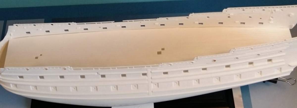

Doch laßt uns zurückspulen zum Hellermodell:
Ansonsten dürfte der Rumpf - wie bei allen Hellerschiffchen - zu schlank/schmal geraten sein. Also ist die Frage, ob ich ihr eine Verbreiterung gönnen könnte? Tja es wäre am simplesten, am besten und zeitsparensten wohl den Kiel von den Rumpfhälften wegzusägen und dann alles beizuschleifen. Das verbreitert nicht den Rumpf, aber ein Polysterolstreifen von 10x4 oder 10x6mm dazwischen gesetzt, den Kiel nachgebildet, dann sollte ihr die korrekte Breite gegeben wordennsein... Die Beplankung hat gelitten, aber ist am Unterwasserschiff ohnehin nicht zu sehen - durch das dick aufgeschmierte Bleiweiß!
Klar ist damit der Heckspiegel dann auch hinfällig, denn er muß aber ohnehin ja ebenfalls verbreitert werden - wegwerfen darf ich ihn erst, nachdem ich ihn kopiert und verbreiter habe. habe.

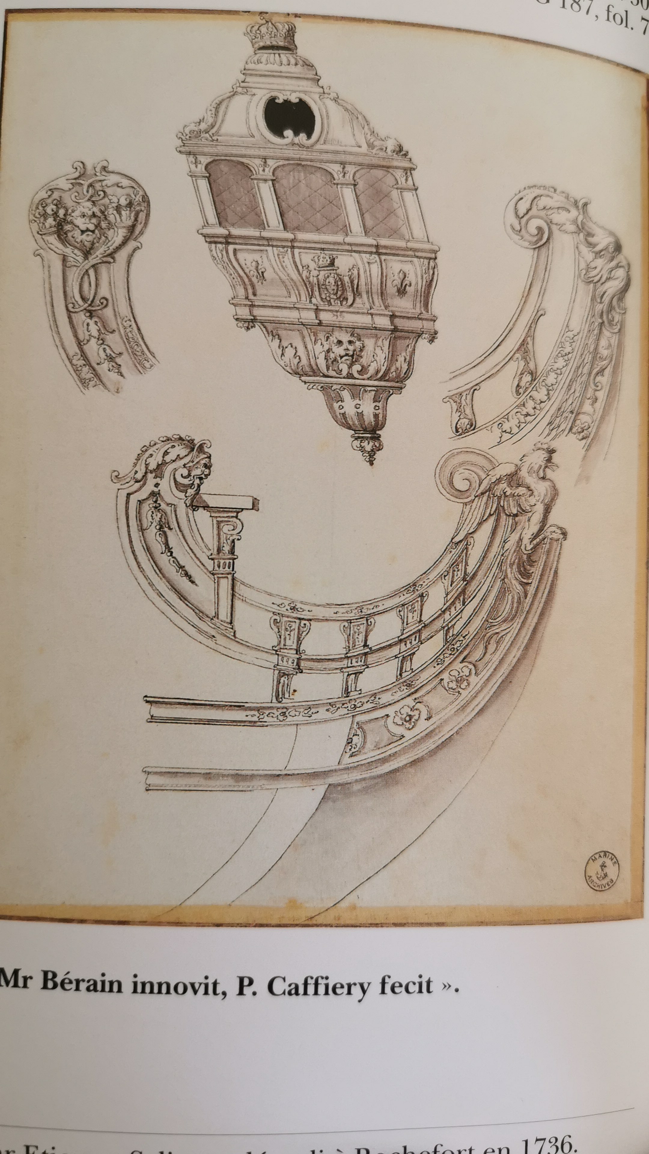

Also werde ich Euch bis der Bausatz eintrudelt mit Unmengen von Bildern barocker Heckspiegel und Seitengalerien der ersten Marine Ludwig XIV. auf den Zeiger gegen, bis das gefunden ist, was mir zusagt. Hier die RHEYNE (ex ROYAL DUC)

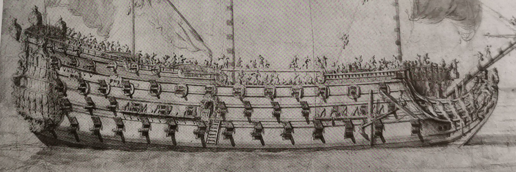

Es soll schon der eigene französische Stil ab 1666 sein, nicht die anfängliche
index.php?page=Attachment&attachmentID=422277
Übernahme von niederländischen also früheren Formen Hier die Zeichnung eines nicht benannten Kriegsschiffs.
Gespannt bin ich auf Eure Rückmeldungen und Kritik.

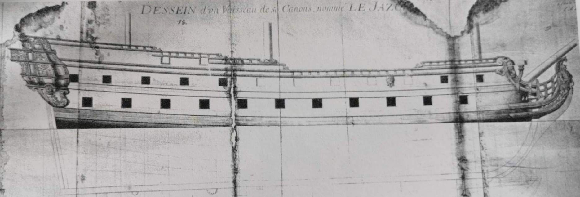

Abändern da kein Deck draufkommt
Belegstelle: Modell eines frz. 84 Kanonenschiffs (1690-1700)

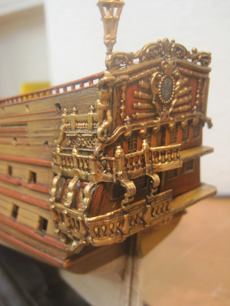

Die Seitengalerien und Balkone sind in einer sehr filigranen Form durchaus machbar:
wie Schmidt an der PHENIX zu zeigen vermag.

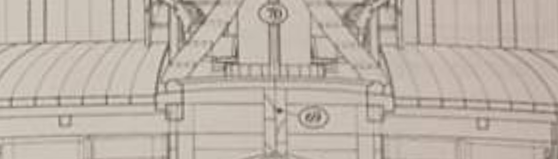

Die Höhe des Couronnamentes (hier mit dem Kanonen gefüllt)
ist bei der SIRENE dem zu hohen Aufbau a.k.a. "Baumhüttendeck" geschuldet.

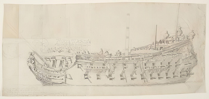

hier die MARIE THERESE (v. d. Velde)
Da werde ich versuchen mit Airbrush ein wenig nachzuhelfen - den Rumpfform komplett aufzustocken, um einen anderen Schwung hineinzubekommen, werde ich tunlichst unterlassen.
Hier sind eine Menge Punkte zu beachten, die ich erst absehen kann, wenn ich den Rumpf in der Hand halte.

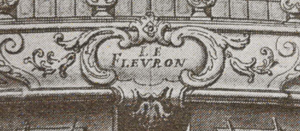

es beginnt der befürchtete, bunte Bilderreigen und einenige Fragen an die, die das Schiffchen schon gebaut haben:

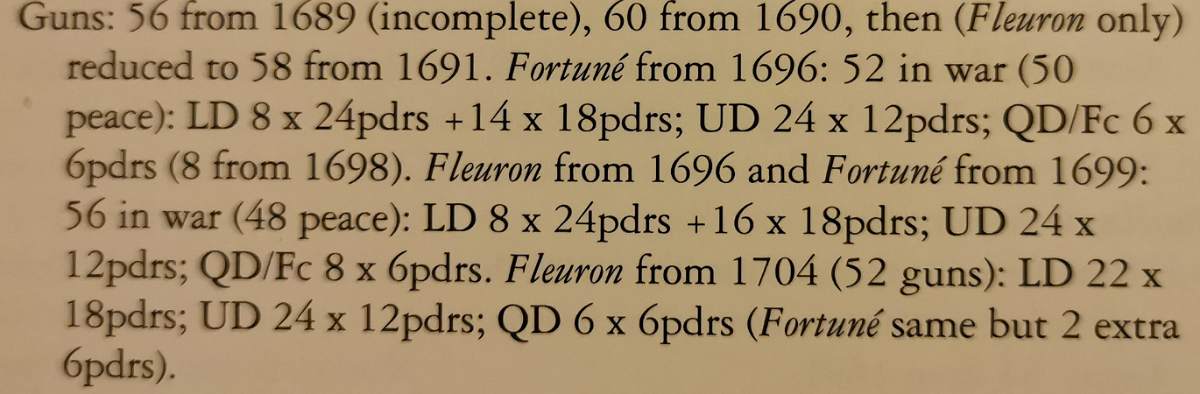

Nach meiner Rechnung habe ich es mit einem 56 Kanonenschiff also 28 Geschütze habe ich pro Breitseite gezählt und die Jagd- und Achtergeschütze sind stets Doubletten, da ja das laffettierte Rohr um 90° gedreht und durch die achtere Stückpforte geschoben wurde.
Sechsundfünfzig - nun irgendwie nicht das, was man "Rang Primeure Extraordinaire" betiteln würde... :rot:

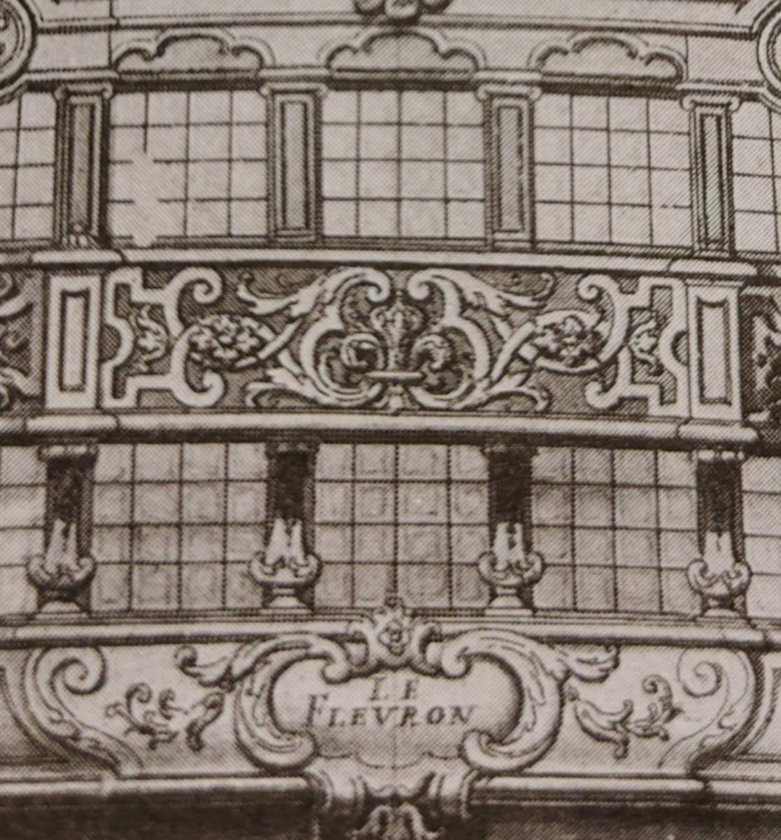

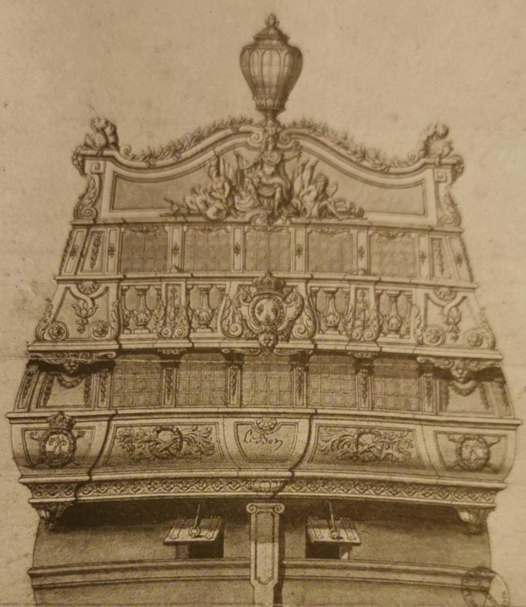

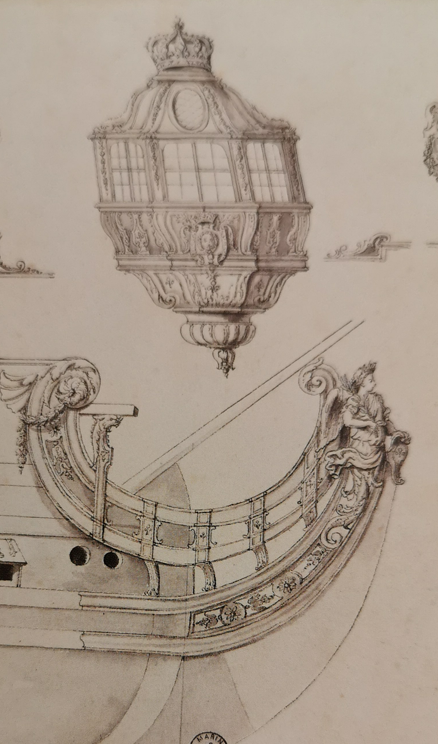

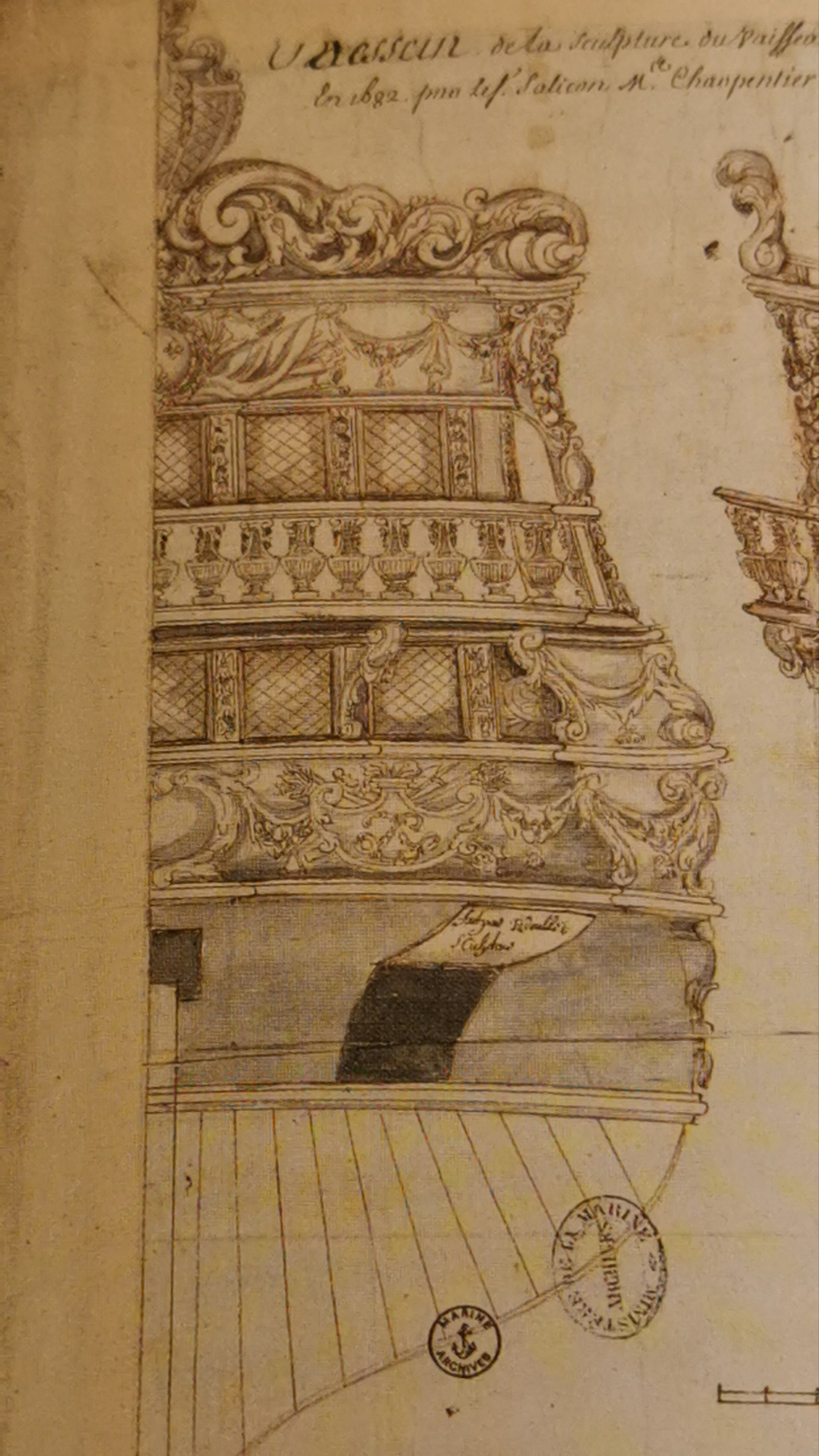

Also ich habe in "Du bois dont on fait les vaisseaux..." einige Zeichnungen gefunden, die das Decorationstrippel aus Gallion - Seitengallerien, Heckspiegel wiedergeben. Von den ältesten Schiffen existieren oft nur Künstlerzeichnungen wie diese:

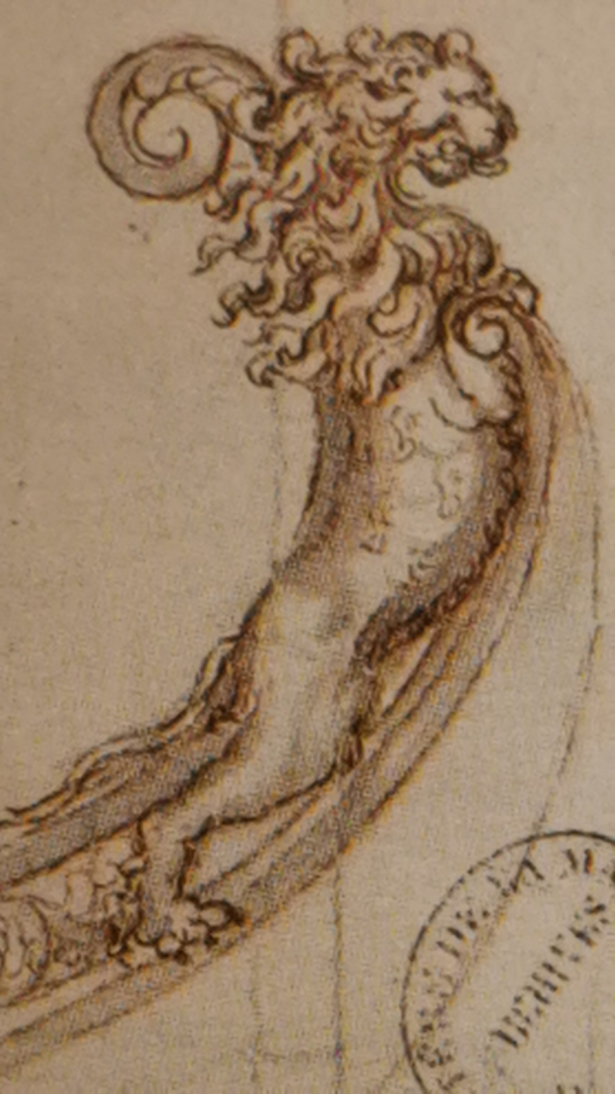

LE DAUPHIN ROYALE 1668 - ein Traum an Decorationselementen.

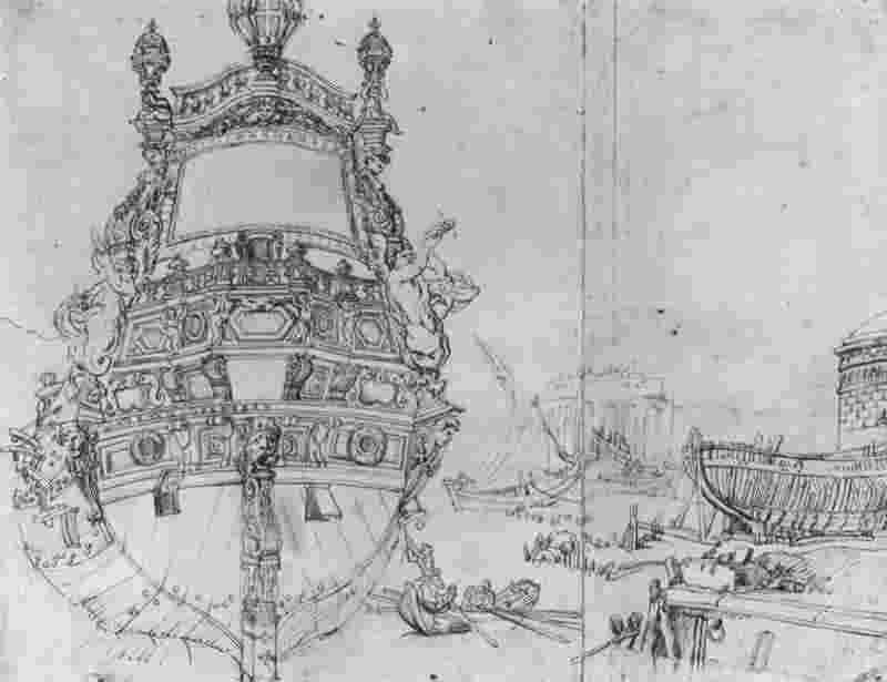

Das erste Decorationsblatt mit dem so wichtigen Trippel datiert auf1681 und zeigt L'ARROGANT:
Übrigens der einzige Standardlöwe den ich unter Ludwig XIV. finden konnte.

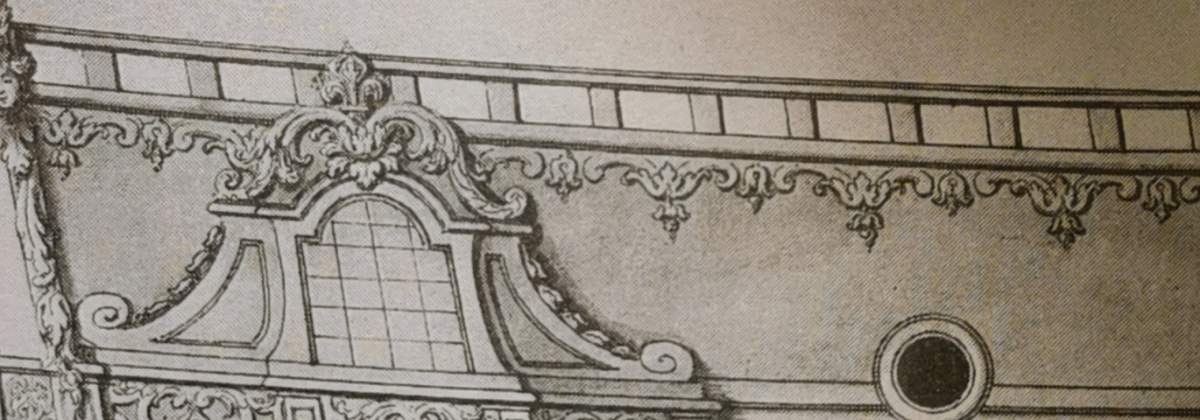

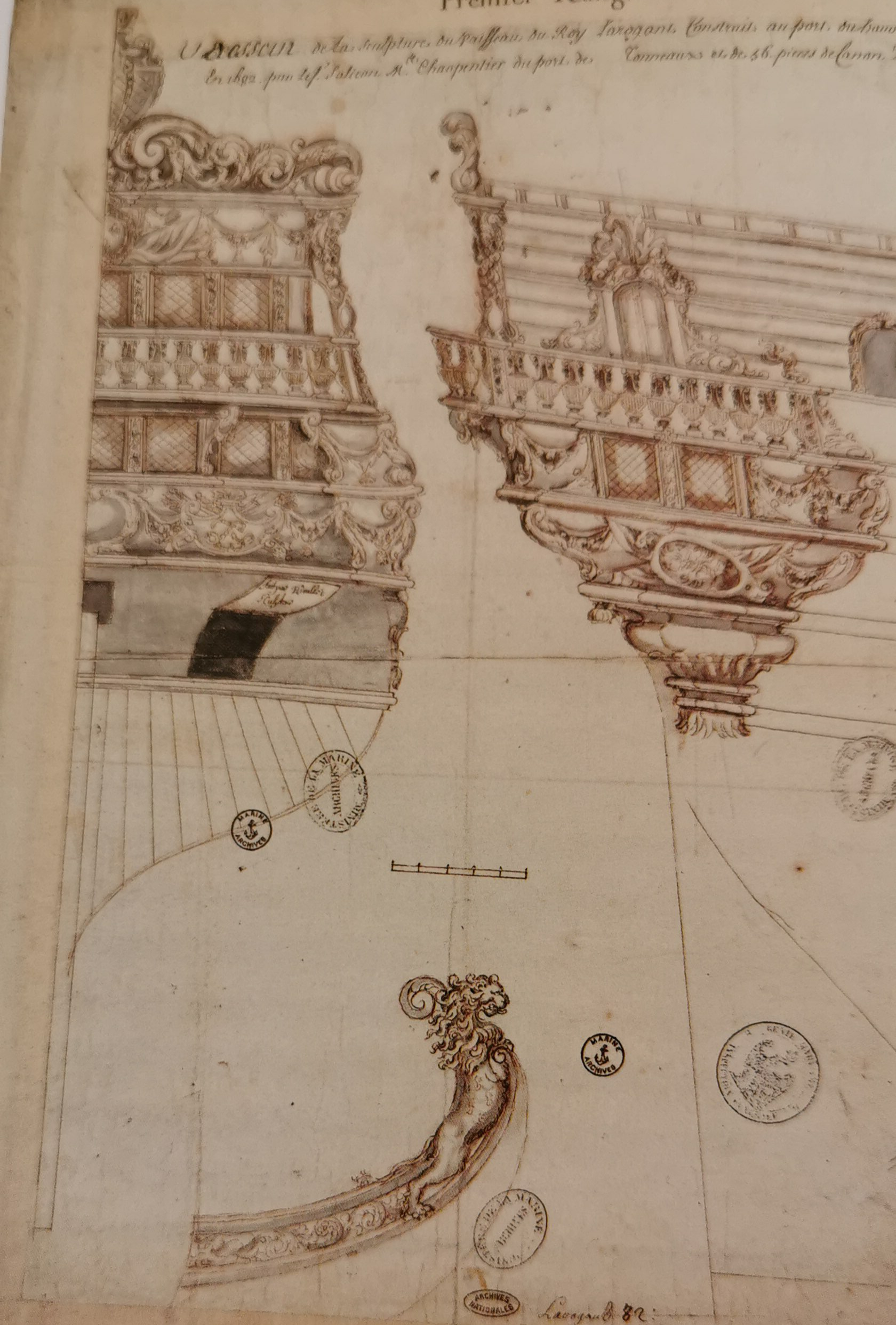

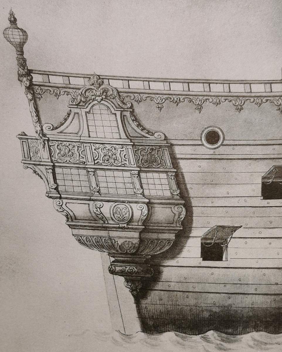

Die wesentliche kleinere FRANCOIS datiert auf 1687 und stand im 4eme Rang.
Das Decor ist wirklich bestaunenswert:
Es gibt keinen Heckspiegel dafür einige sehr interessante Decordetails:
Da ist nirgendwo etwas von Türmchen a la COURONNE zu sehen... Die müssen früh aus der Mode gekommen sein und dienten bei den Schiffen des XVI. Jhdts. nit den durchmischten Batterieren wihl er den Hakebusennals Standort um das gegnerische Deck bestreichen zu können und sie verblieben als Schmuckelemente oder aus Gewohnheitsgründen?
Im Winfield&Roberts habe ich die SIRENE noch nicht nachgesucht, werde ich aber alsbald machen.

Aaaaaalso offenbar habe ich dringend Orientierungshilfe nötig,
denn der planreichste Band für meine Schiffchen ist mir erst als letztes eingefallen...Aber fangen wir mit den Büchern an durchvdie ich mich gearbeitet habe den Tag über und nach vollständigen Dreiersatz Zeichnungen gefahndet:
Benötigt werden - hier am Beispiel der LE JASON:
1. Galeon mit Figur:
2. Seitengalerie (auf Frz. "die Flasche" :D)
3. Der Heckspiegel:
Toll ist eine vollständige Seitenansicht:
Die LE JASON war ein Zweidecker mit 50 Kanonen... Sie würde also schon mal ganz gut in unsere "Raupensammlung" 8) passen.
Also bin ich ein bischen in meine Büchermiene eingefahen, hab mein Grubenlichtlein angezündet und bin nach 14 Stunden mit ein paar weniigen Resultaten wieder an die Oberfläche gekomm: Hier erstmal die durchgrabene Literatur:
Dabei stieß ich als nächstes auf die sehr gut dokumentierte L'AGRÉABLE nach Winfield&Robertson ein mit 56 Geschützen bestückter Zweidecker aus dem Jahr 1697:
Der Heckspiegel ist derart detailliert gezeichnet, daß sich ein Blick auf die drei Sektionen wirklich lohnt:
Zusätzlich ist die Gallionsfigur eine der hübscheren:
...und Ankerbalkenstütze und Schnecke/Nautilus lohnen die Wiedergabe am Modell um einer freistehenden Figur zu "entgehen" :
Damit ließe sich etwas anfangen :sabber:

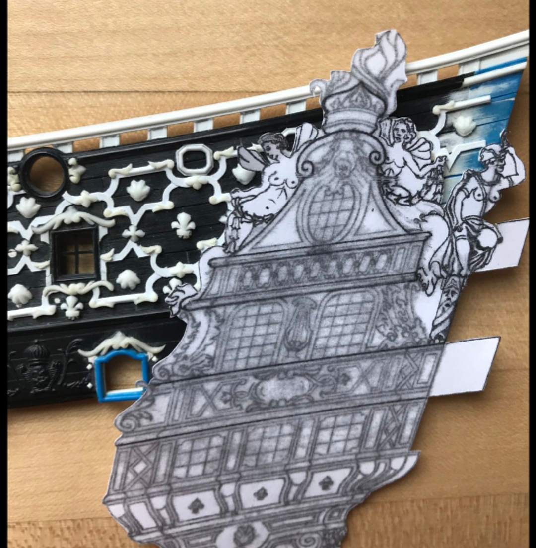

DasProblem ist ja, daß ich eine Seitenansicht habe - aber die gewölbte Fläche entlang des gerundeten Rumpfes, der Seitengallerien, geschwungenen Balkone...
Hier als ein Beispiel die LE SOUVERAIN, mit Skulpturen von Pierre Puget :sabber: :sabber: :sabber:
:!! (genug gesabbert - wird ja alles naß hier!) Räusper
also die klar zeigt, wieviel gedankliche Arbeit alleine an dieser Stelle im Bereich der Darstellenden Geometrie hier noch vor mir liegt.
Hier die LA GLORIE 1726, deren Zusammenspiel von Heck und Seite nicht ganz einfach ist und durch die zeichnerische Verkleinerung zusätzlich erschwert wird.
Und während die 50/60er Jahre (hier DAUPHIN ROYAL, 1668) durch ihre Aufwendungen im Bereich
freistehend opulenten Figurenschmucks (hier: ROYAL LOUIS, 1667) problematisch sind,
ist es mit der Annäherung zum Spätbarock/Rokkoko so,
daß in den immer stärker fließenden Umrandungsformen
strenge geometrische Formen oder Gitterstrukturen von größter Regelmäßigkeit über unregelmäßig gewölbte Flächen gänzlich andere Schwierigkeiten aufrichten.
Hier die gesuperte SR von Hubac's Historian in 1/100 auf Heller-Basis (hier die Zeichnung zur Umsetzung der verbesserten Seitengalerie).
{Übrigens ist dieses Gitterband auf den obersten Plankengängen in den genannten Decorzeichnungentripletten nie enthalten - das gibt mir gewisse künstlerische Freiheiten!}
Also egal für welchen Bereich, ob Hoch- oder Spätbarock, wir uns entschieden haben, wir haben es mit komplexen Formen zu tun, deren Gestaltung uns immer vor größte Schwierigkeiten stellen wird. Unterschiedliche Schwierigkeiten, aber Schwierigkeiten...
...aber wir haben es uns ja selber ausgesucht*
Da muß dann nach Augenmaß und :!! meinem :!! guten Geschmack konstruieren...
Wir werden sehen...

Also ich bin jetzt vollends verwirrt, Freunde des barocken Schiffbaus!
An Dirks Bausatz (meiner dümpelt in der Post vor sich hin und kommt anscheinend in Schlangenlinien kreuzend auf mich zu) habe ich 74 Stückpforten in der Breitseite gezählt (37 auf jeder Seite) - Ihro Limdens geneigte Aufmersamkeit möge sich hierhin wenden*:
...besser zu zählen sind sie hier:
Da die Jagdgeschütze und die zweite Stückpforte im Unterdeck sich je ein Geschütz teilen mußten, sind wir bei 72 Kanonen.
Rechnen wir damit, daß 1670 - 1700 das Backdeck unbewaffenet war oder nach oben gar offen waren fallen weitere acht Stücke hinfort. Somit haben wir einen 64er. Gehen wir weiter davon aus, daß die sechs Geschütze auf dem Poopdeck zusammen mit den berüchtigten Baumhüttendecksaufbauten wegfallen dürften (auch weil diese Geschützrohre zu gießen ein Kreuz sein wird in 1/64):
Hier die frz. Bronzerohre aller Normkaliber in 1/36.
Also fallen diese auch weg und die Zahl reduziert sich auf 56.
Durch den Wegfall des Backdecks und der Reduction der Leichten Artillerie drücke ich das Schiff auf dem Zeitstrahl zurück in die 70er bis 90er Jahre :)

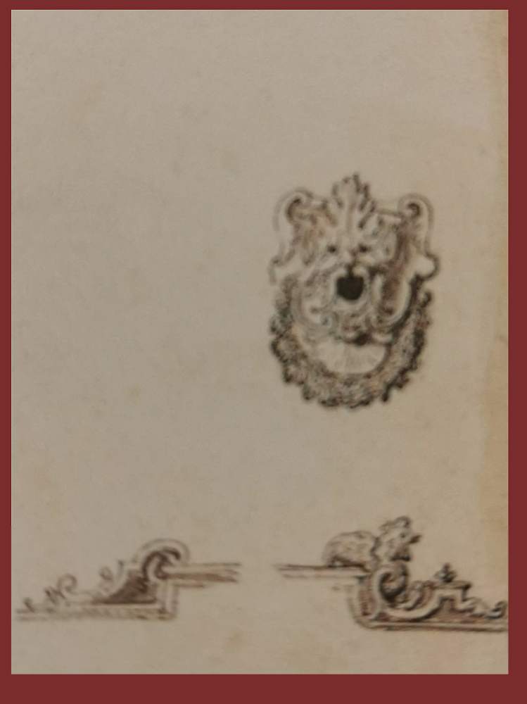

Also habe ich bei Boudriot nachgeschaut für welchen 56er denn vollständige Dekorzeichnungstrippel vorhaden sind und war erstaunt als ich in meiner Neuerwebung von heute erstmals blätterte:
Da gab es einen Haufen an Zeichnungstrippeln, die mir vollends unbekannt waren und deren Geschützzahl, Abmaße und Lebensläufe ich im Winfield&Robertson nachschlagen mußte - nicht die angenehmste Arbeit mit zwei solchen Folianten zu recherchieren :motz:.
Meine erste Wahl ist die
von 1688 die an der Seeschlacht von Malaga 1701 und 1707 in Toulon gegen die britische Belagerung. Diese Wölbung könnte ich susbBalsaholz schleifen, mit Sekundenkleber tränken und mittels Aufreibebuchstaben (gibtbes die noch von Letraset???) Beschriften und die filigranen Details mit dem "Einhaarglatzenpinsel" hinzufügen.
Das Decorzeivhnungstrippel zu Beginn:
Hier die ersten interessanten Details :
die Gallions"figur" und die Durchbrüche im Gallionslieger sind ein echter Blickfang...
Die Gallionsregelknolle und der wunderschön gestaltete Ankerkranbalkenstütze (übrigens im Gegensatz zu den Engländern ohne Katzengesicht vorne vor) :
Sehr sehr selten ist auf den Plänen das Decor der Plankengänge des Oberdecks vorgegeben. Vermutlich durfte/konnte sich dort der Kapitän verwirklichen um fas Schiff in seinem. Sinne zu individualisieren - mit an Sicherheit grenzender Wahrscheinlichkeit griff er dazu in die eigene Schatulle. Hier mal eine Ausnahme von dieser Regel:
Erscheinungsbalkone waren auch auf den Schiffen 3ene rang Gang und Gäbe. Das Decor ist recht flach und ich denke über Fotokarton, Klarlack, Farbgestaltung und abschließend den Einsatz von Tinte nach um dem ganzen eine Tiefenillusion überzuhelfen:
Das Couronnament mit dem teuren Bourbonenwappen in Leinöl-Lapislazuli-Lack und den goldenen Lilien, Blattgold d<rfte noch der Ring farum gehabt haben... Der Rest dürfte entweder in einem Hellgrün (Grünspan und Bleiweiß) oder dem klassischen Zinnoberrot gehalten gewesen sein. Ich möchte das Echtgold im und um das Wappen sichtbar vom Geldimitat aus Gelbocker und Schatten absetzen.
Der zweite 56er der mir ins Auge fiel war die 1693 gebaute (bei ihr fehlt allerdings die nicht allzuschwer zu rekonstruierende Seitengallerie) mit dem guten Namen:
Für ein Schiff des 3ene rang ist sie immernoch verschwenderisch ausgestattet.
Die Detaills sind wundervoll und für den zweiten Hellerrumpf eine schöne Verwendungsmöglichkeit:

»TheMonster« hat folgendes Bild angehängt:

Aber och habe es gelesen und es gibt uns folgende Aufstellung der Artillerie
Unterdeck:
8 x 24 pdrs + 16 x 18 pdrs (die 24er vermutlich mitschiffs?)
Oberdeck:
24 x 12 pdrs
Backdeck:
2 (oder 4) x 6pdrs
Poopdeck:
4 (oder 2) x 6pdrs
Ss. 56 Geschütze
Alles war gut und es wäre auch gut geblieben, wenn man die Finger davon gelassen hätte! :motz:
Aber! Es gibt Geschütze auf einem Backdeck - also gibt es ein Backdeck! :will:
Es gibt aber Geschütze auf dem Quaterdeck... :!!
Also muß ich meine Aussagen von Oben revidieren! 8|
Also es gibt eine Logik, die dafür spricht, die Backdecksgeschütze auf zweie zu minimieren zumal der Hellerbausatz Platz für 10 Oberdecksgeschütze von 6 pdr bietet - die sechs leichten 4 pfr für das Hüttendeck würden dann entfallen.
Wenn aber im Unterdeck nur 12 Stücke mit 24 bzw. 18 pdrs standen kann das Deck nur 13 Stückpforten gehabt habe (12 Breitseit- und eine Jagdpforte bugwärts). Also sind die 14 Stückporten eine zu viel pro Breitseite.
Im Oberdeck sind es für das Dutzend Geschütze aber 13 Pforten ( da es keine Jagdpforte in der Schiffsseite gab, sondern nur die Bugpforten im Breakhead bulkhead! Also ist auch dort eine Stückpforte überzählig...
Nun muß ich also den Rumpf um eine Stückpfortenspalte einkürzen? 8|

Mit den Zeichnungen selbst solltest Du auch vorsichtig sein. Das sind nicht selten Reißbrett-Ideale die der 3D-Prüfung ums Eck nicht in jedem Fall standhalten. Eine zeichnerische Prüfung ist da leider unumgänglich.
Diese Zeichnungen sollten eine Art Standard vorgeben, nicht selten zur Überzeugung der Geldgeber damit später überhaupt der Bau statt finden konnte ... der dann später beim echten Bau individuell angepaßt werden mußte .

Wobei der Heckspiegel meine Hauptsorge ist - gerade wegen des Erscheinungs"balkons" - der damals noch nicht nur 324,8mm oder einen königlichen Fuß tief war - sondern vermutlich dreie...
Dann sehe ich mir bis die Bausätze ankommen, die Pläne der Phenix und die Bauberichte genau an. Den älteren Bausatz habe ich mir übrigens schlicht in der Hoffnung auf "unausgelutschtere" Formen und somit auf feinere Details und auch sauberere Kanten gekauft.
