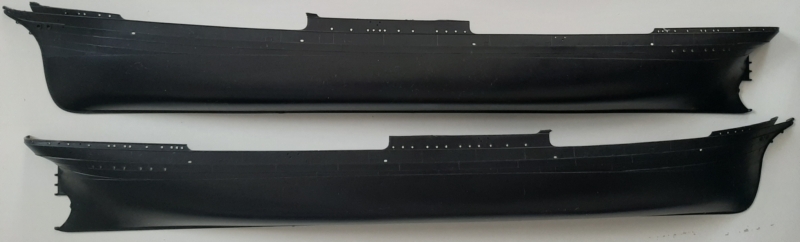

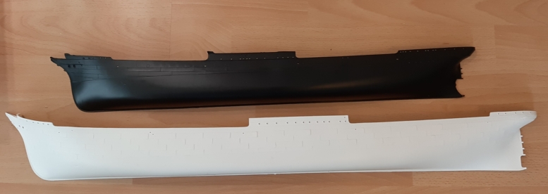

Das Bild zeigt die zwei Rümpfe der vier erhältlichen Modelle. Das ist schon mal interessant im Hinblick auf die Größenverhältnisse -wer mal die großen Viermaster live erlebte, der kann so ein Bild von der Größe der Preussen bekommen.
Identisch sind:
Der Rumpf der Preussen und der - erfundenen - Cap Horn, die als 5-Mast-Bark unter französischer Flagge segelt. Das ist zwar Bluff, könnte aber auch zum freien Gestalten einladen.
Der Rumpf der Pamir und der Passat. Und das ist gar nicht schön. Denn das waren zwei SEHR unterschiedliche Schiffe. Auch rein äusserlich. Zum Beispiel die Ankerklüsen. Die sind bei der Passat mal so anders, dass eine Umbaumaßnahme sein sollte,,,,

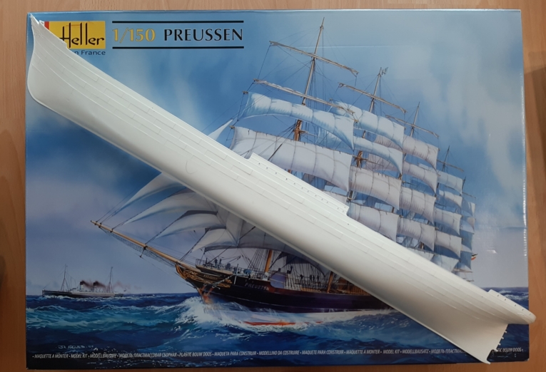

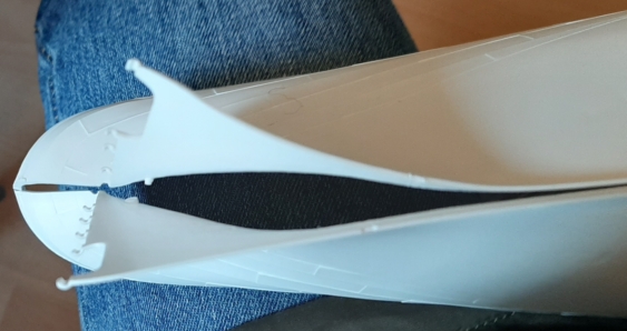

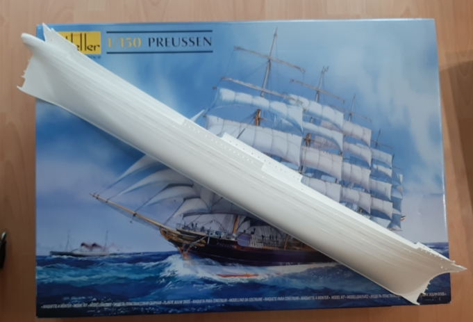

Die ärgerlichste Überraschung ist der Rumpf der Preussen, respektive die Box.
Es ist kaum möglich, die beiden Rümpfe wieder nach dem Auspacken in die Box zu bekommen. Sie hat die selbe Größe wie die der Passat/Pamir.
Wer die Wahl hat, sollte schauen, dass er eine Version bekommt, die größer verpackt ist. Glow2b vertreibt derzeit nur die Cap Horn (und NICHT die Preussen, die gibt es nur als Heller-Rest).
Ein Zusammenfügung der beiden Rumpfhälften ist ein Act. Auch der Bug ist leicht verformt und die Klebeflächen sind schmal -und teilweise nicht plan.
Ersatzteile von Heller sind -aus meiner Sicht - schwer zu bekommen; mails gingen bislang ohne Ergebnisse raus.
Glow2b hat einen Kundenservice mit Formularen, doch auch da warte ich noch auf eine Antwort.

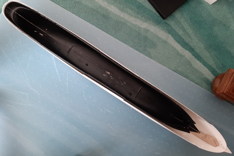

Pamir und Passat Rumpf
Der Klonrumpf der Pamir /Passat kommt makelos und passperfekt aus der Box:
Und noch einmal der Größenvergleich:
Beide Rümpfe tragen die selbe Handschrift: Das Überwasserschiff ist klar -und vielleicht sogar zu stark akzentuiert und klar sind die Details graviert. Öffnungen für Taue und Takelage sind außen sauber dargestellt, auf der Innenseite ist das aber schwächer. Dort sind alle Schanzkleidstützen als "Dreiecke" ausgeführt. Und die Klüsen für die Festmacher sind "flach".

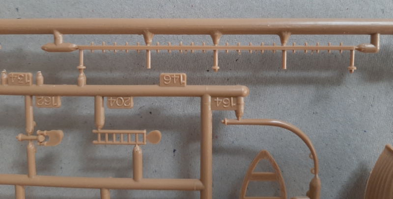

Die Preussen kommt traditionell in in mehreren Farben gespritzen Rahmen. Das macht heute kaum mehr Sinn.
1. in 2 Rumpfhälften - wie oben in Gesamtbildern gezeigt.

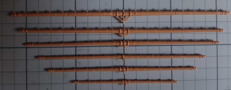

2. Einem weißen Rahmen mit Reelingen und anderem Gut:
Die Reelinge sind komplexer als bei den Pamir-Klonen, aber etwas zu üppig. Bei den Pamir- Klonen sind die Reelings ohne Züge.

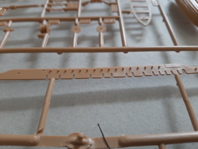

Eines DER Spaßverderber bei ALLEN 4 Modellen sind die Nagelbänke - und sicher einer DER Gründe für viel Bauabbrüche, denn die Nägel sind einfach zu kurz.
Und bei DER Dichte und Zahl und der extremen Enge -
vor allem auf der Seite der Laufgänge, die alle vier Modelle haben - ist ein Belegen nicht möglich.
Und am Ende sehen die kurzen Belegnägel halt auch schlecht aus.

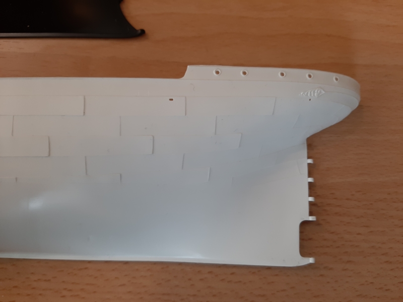

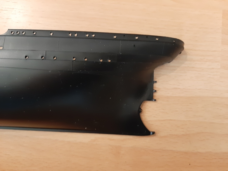

Die Preussen hat eine typische Farbgebung unten rot, in Wasserlinienhöhe breit weiß und sonst ist die schwarz.
Die Gravierung umfasst den schwarzen und weißen Bereich - mit einer feinen Trennline, die korrekt die Farbfelder trennt.
Doch der rote Bereich ist ohne jede Gravur. Die Gravuren der Verzierungen an Bug und Heck sind für mich okay.
Ich zeige die noch mi Detail
Wer genau schaut, sieht in den Platten die feine Linie für den "weißen" Gang.

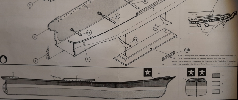

Im Vergleich dazu hat die "Pamir" (Passat) nur die schwarze und eine rote Zone graviert. Das ist sachlich auch richtig, denn in der Zeit nach dem Umbau mit den Deckshäusern zeigen sie Photos ohne den heute auch bei der Passat gezeigten weißen Streifen.
Da muss man dann auch sehen, dass die Passat heute auch nicht 1:1 der segelnden Passat entspricht, so sind dort heute die Lüfter auf den Deckshäuser etwa nur halbhoch.
Wer also diese Schiffe baut, kann also wählen, ob er die Passat / Pamir mit oder ohne Streifen baut. Doch... hier gilt, dass die Gravur NUR bis zu der "roten" Wasserlinie geht.
Das sieht eben nicht gut aus.

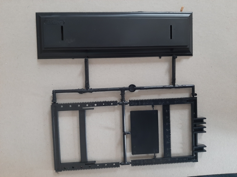

Heller Preussen Spritzlinge Schwarz und Beilagen
Ein kleiner Rahmen umfasst die schmucklose, typische Basis des Ständers und das bei Heller typische "Wantengerät".
Ich hatte noch nie Freude mit dem.
Die mitgelieferten "Schnüre" wurden auch für das auf der Box gezeigte Modell verwendet. Sie sind wesentlich zu schwer -und weiß.

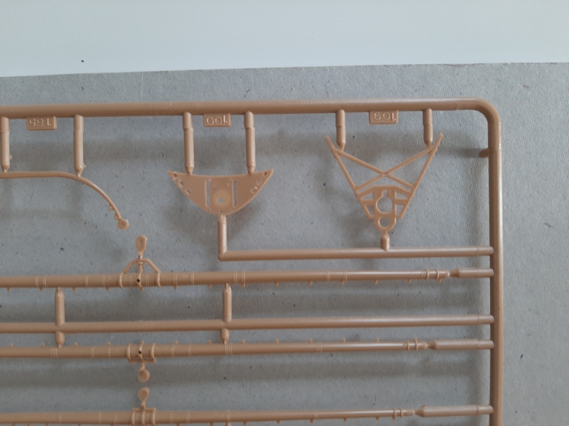

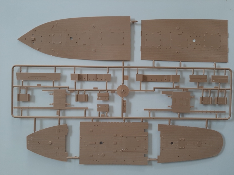

Der Rest der Spritzlinge der Preussen kommt in "sandbraun":

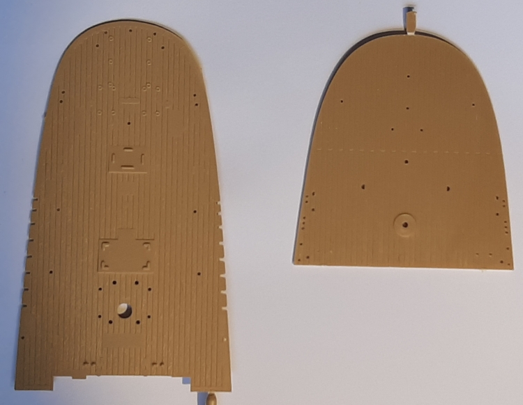

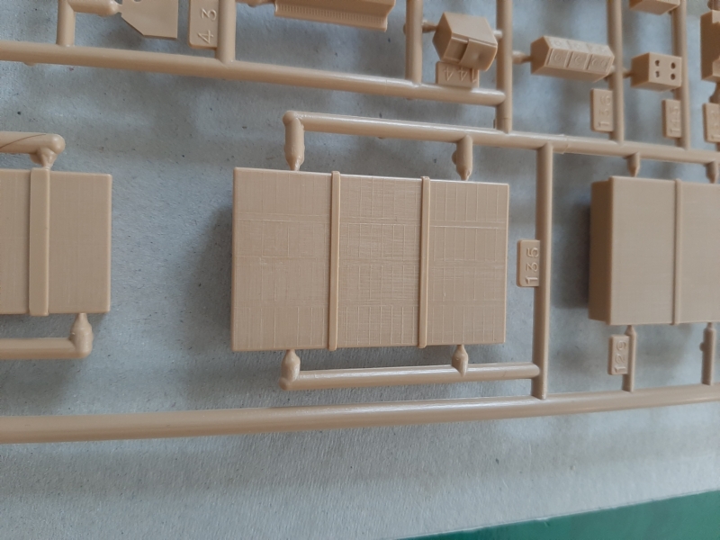

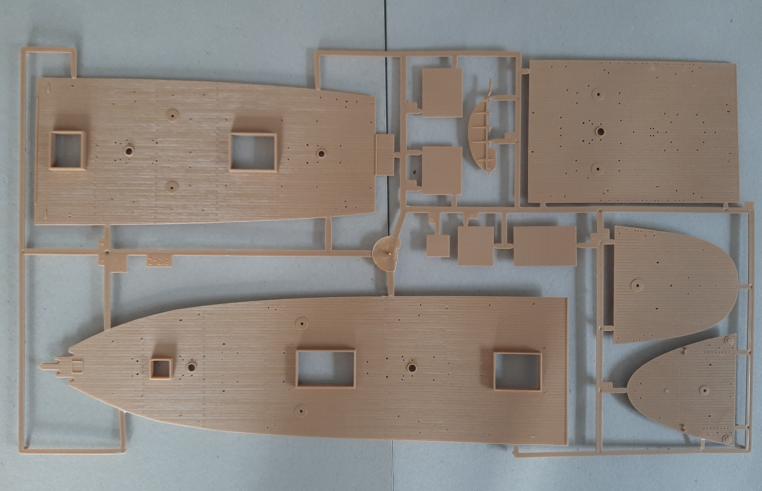

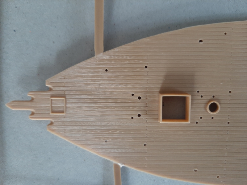

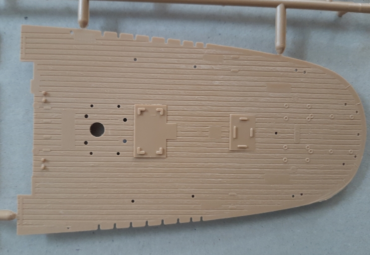

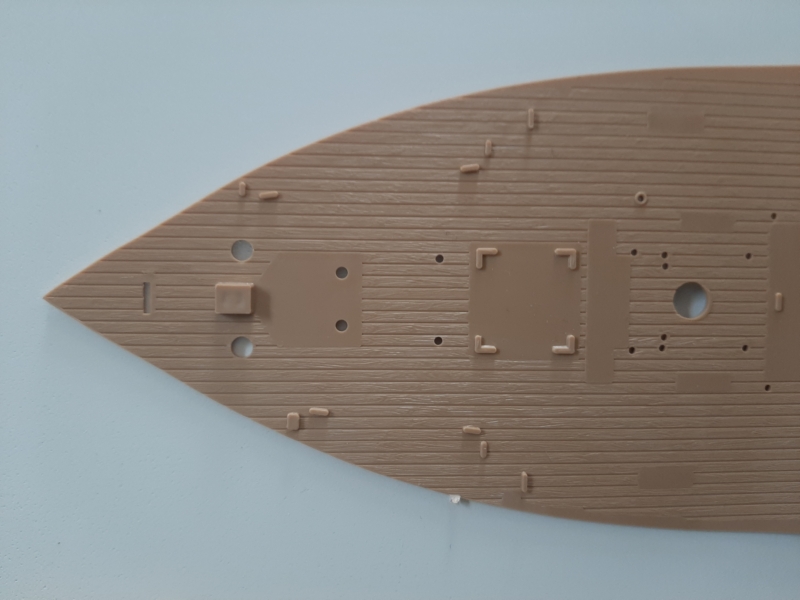

Ein Rahmen umfasst die sehr schön herausgearbeiteten Decks:
Im Unterschied zu den Pamir-Klonen sind hier die Decks mit Plankenstößen graviert. Die Plankung wechselt einfach. Einen Wassergang oder eine Fischung gibt es nicht.
Ein Vorteil sind bei der Preußen die herausgearbeiteten Luken; sie erlauben Eingriffe in den Raum. Die Lukendeckel sind fein graviert.
Das Backdeck im Detail
Ein Teil des Vorschiffs mit Luk

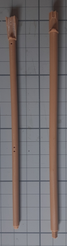

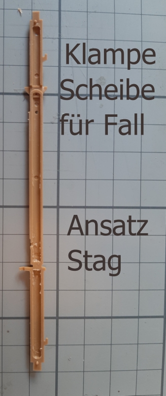

Bei der Peussen haben die Masten eine Fischung am Mast; hier als Ring sichtbar.

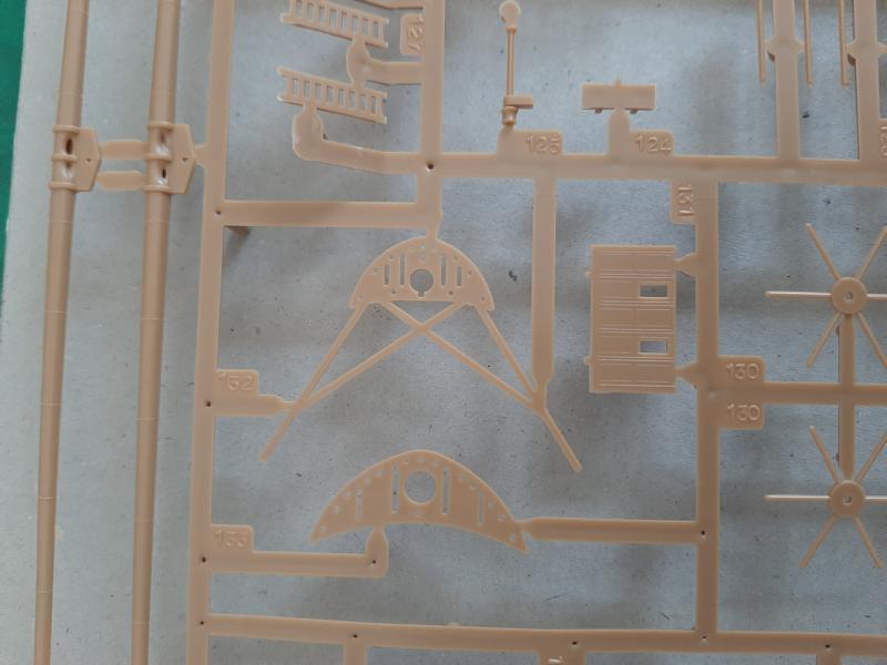

Ein Rahmen umfasst Schotten und Laufgänge etc.

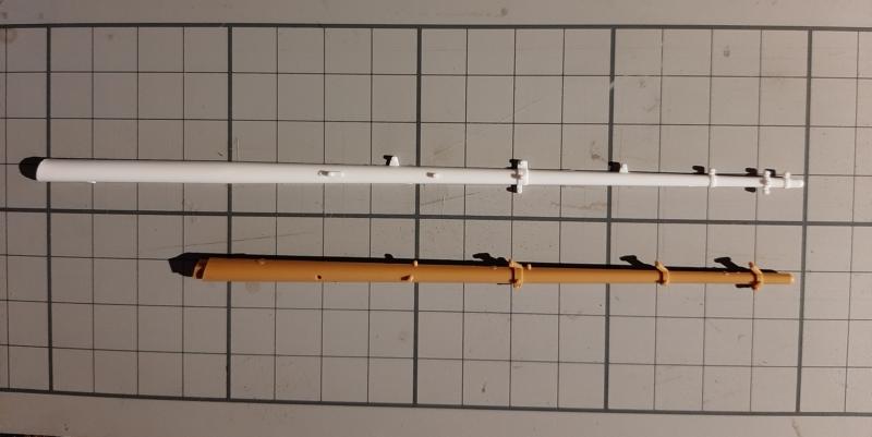

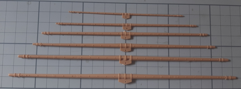

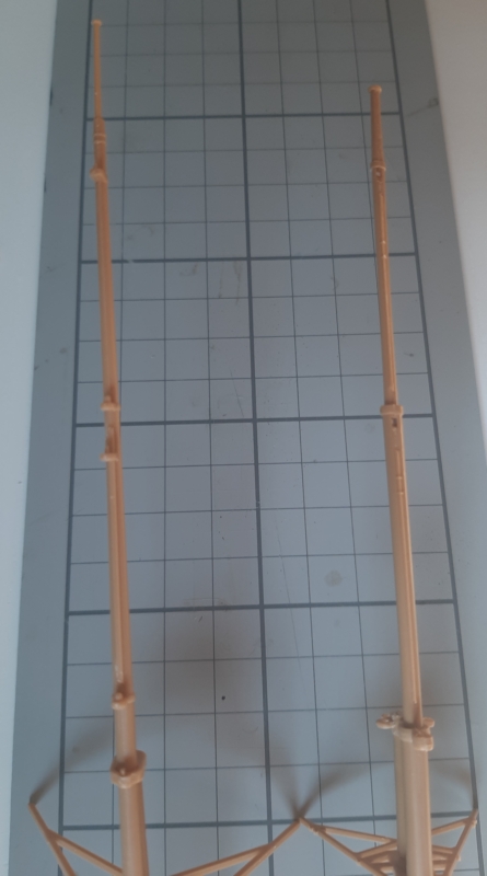

Vier identische Rahmen bringen die 4 gleichen Masten, der achterste Mast ist leicht anders. Außerdem Ausrüstungsteile etc.
Die riesigen Salinge und Teile des Deckhauses, es wirkt schwächer. als bei der "Pamir",
die Gangspille tragen alle Spaken - was beim Takeln stört und nicht üblich ist - und wer es genau nimmt, muss die Gangspille hier umbauen.
Bei der Pamir sind die Gangspille frei, die Spaken sind dort korrekt gestaut.
Die Löscheimer auf dem Aufbau sind hier fest auf das Deck des Aufbaus gespritzt:
Die Schotten sind relativ schwach graviert. Bei der "Pamir" sind die Türen z.B. etwas stärker betont.
Zu bedenken- und hier zu sehen: Die Preussen wird OHNE Blöcke etc. geliefert; die Marsen und Salinge tragen aber Löcher für das Anschlagen des Gutes.

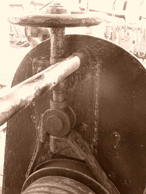

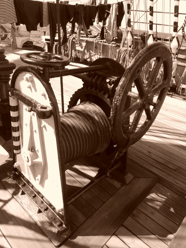

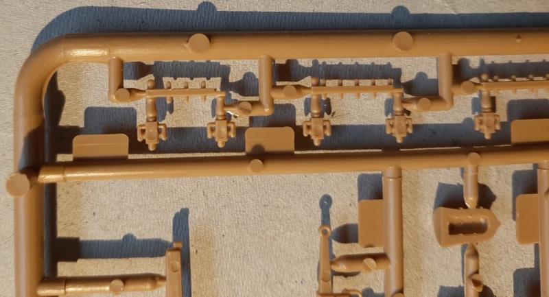

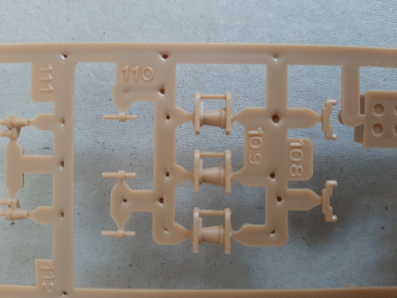

Die typischen Fallwinschen:
Und mal im Orginal:
Bei der Pamir/Passat sind die vergleichbar, die nötigen Handräder sind auch hier dabei; hier sieht man bei den Winschen einen Satz der Achsen.

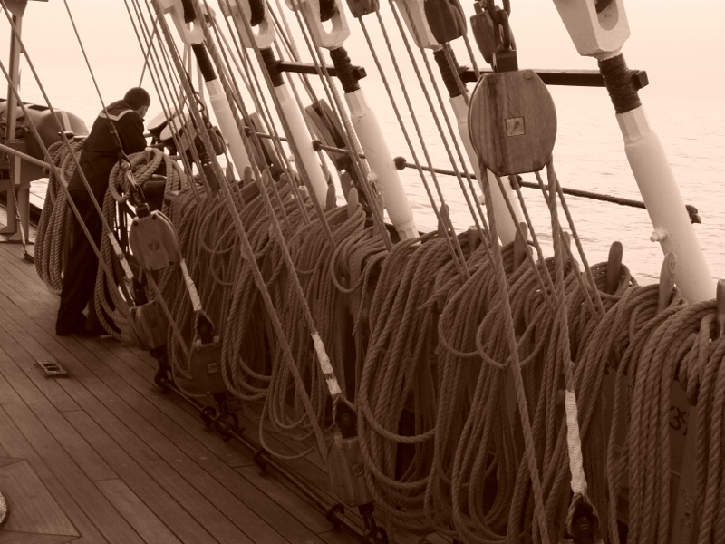

Auf der Schmalseite ist sogar die Struktur der Bremse sichtbar- hier mal das Orginal:
Die Bilder sind von mir. Auf der Kruzenshtern sind diese Winschen noch im Orginal.

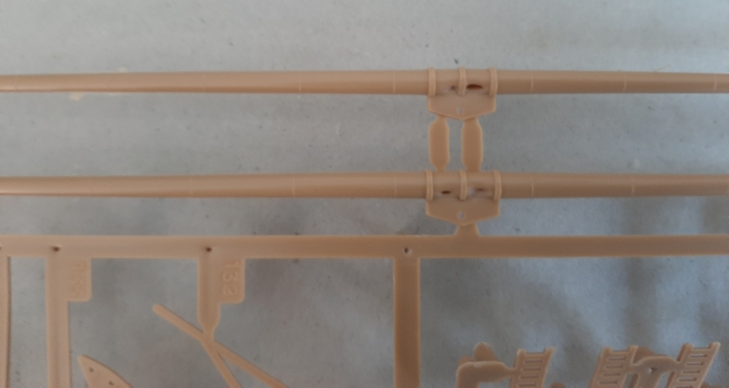

Auffallend für mich: Sinkstellen in den Rahen:
(Wird logischerweise fortgesetzt...)

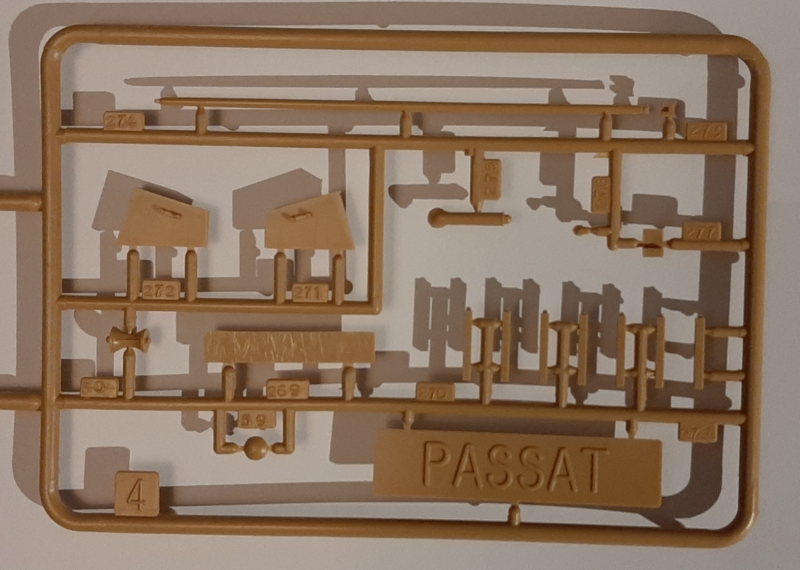

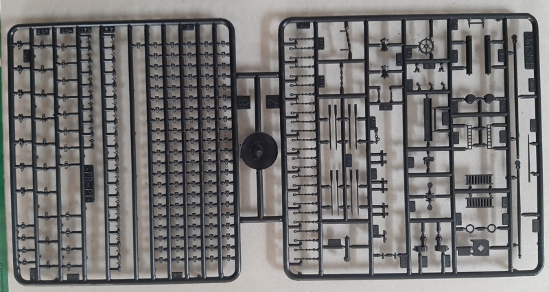

Pamir und Passat Schwarze Spritzlinge
Die "schwarzen" Teile der Pamir / Passat beinhalten auch Teile, die wesentlch bei der Preussen fehlen.
Dort gibt es KEINE Wantenspanner!
Und...
Keine Blöcke!
Jetzt kann man überlegen, ob die bei der Pamir mitgelieferten Blöcke auch taugen - sie haben zwar verschiedene Formen, die ich zeigen werde , doch gibt es sie nur in einer Größe.
Aber man braucht da eine sehr große Anzahl dieser Teile.
Und die Wantenspanner sind schlicht ein Muss.
Die Rümpfe beschreibe ich im Detail später.
Beim Heck sieht man die Gravur der Platten und die Linie für den roten Unterwasseranstrich
Die Rahmen bieten viele Ausrüstungsteile und Blöcke
und zuletzt gibt es die Wantenmaschine und die Sockelplatte

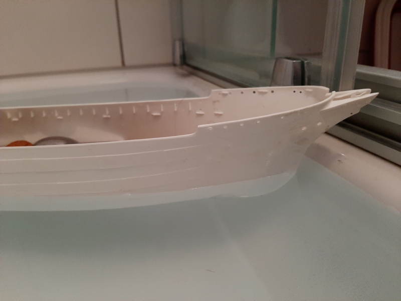

Mittwoch, 26. Februar 2020, 11:14
Gewogen und für gut befunden
Für den einen oder anderen dürfte wichtig sein, was denn so ein Schiff trägt:
Die Pamir / Passat
wiegt leer - nur der Rumpf - bei 232 Gramm. Voll bis zur Wasserlinie ist sie mit 1003 Gramm. Sie trägt 770 Gramm.
Die Preussen
wiegt leer - nur der Rumpf - bei 308 Gramm. Voll bis zur Wasserlinie ist sie mit 1620 Gramm. Sie trägt 1312 Gramm.
Noch was zum Größenverhältnis: Die Passat könnte in der Preussen "schwimmen"....

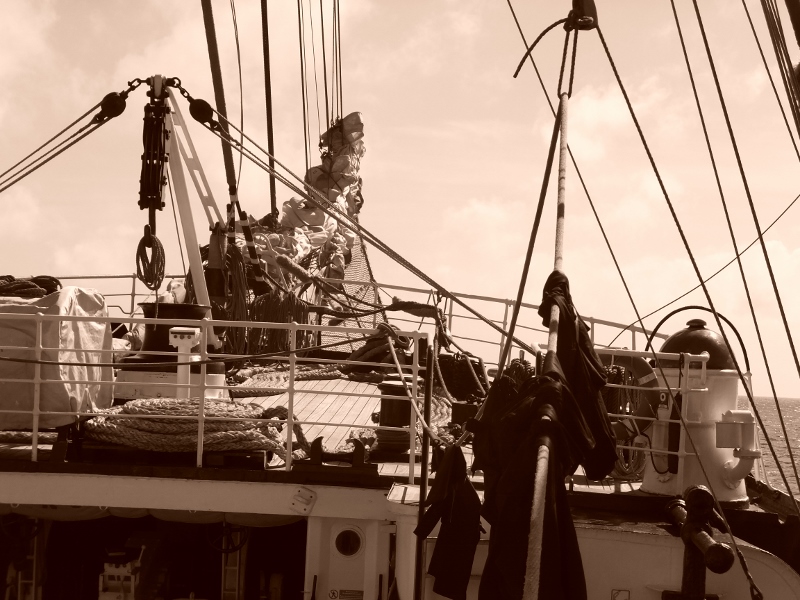

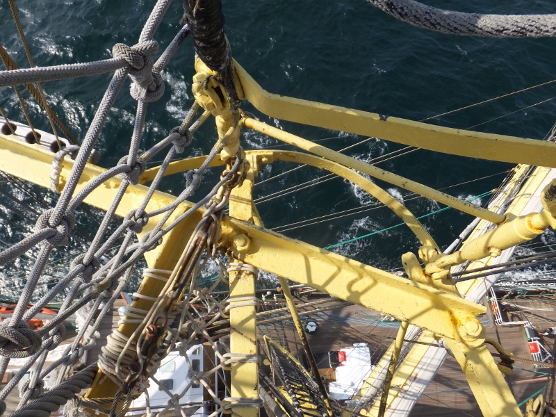

Und noch eins aus der Realität:
Bei dem schönen Bild seht Ihr ein orginales Spill, die reale Beplankung und die Margins um die Einbauten. Dahinter eine der freistehenden Nagelbänke - und drunter - und wichtig:
Die Fußleiste für die unteren Blöcke. Das ist ein wichtiges Feature bei diesen Schiffen. Denn viele Taue werden über Blöcke an der Leiste geholt.

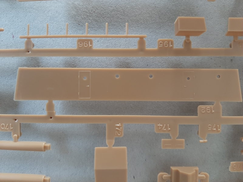

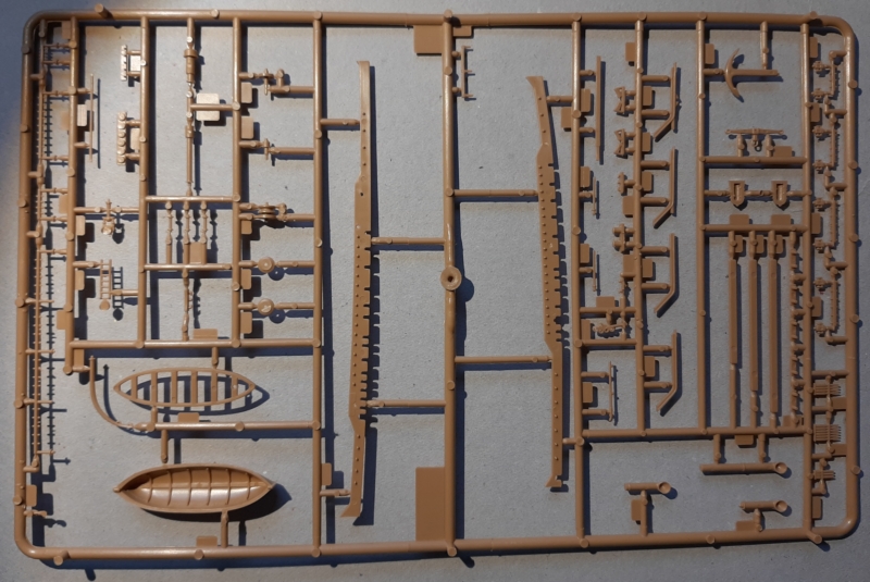

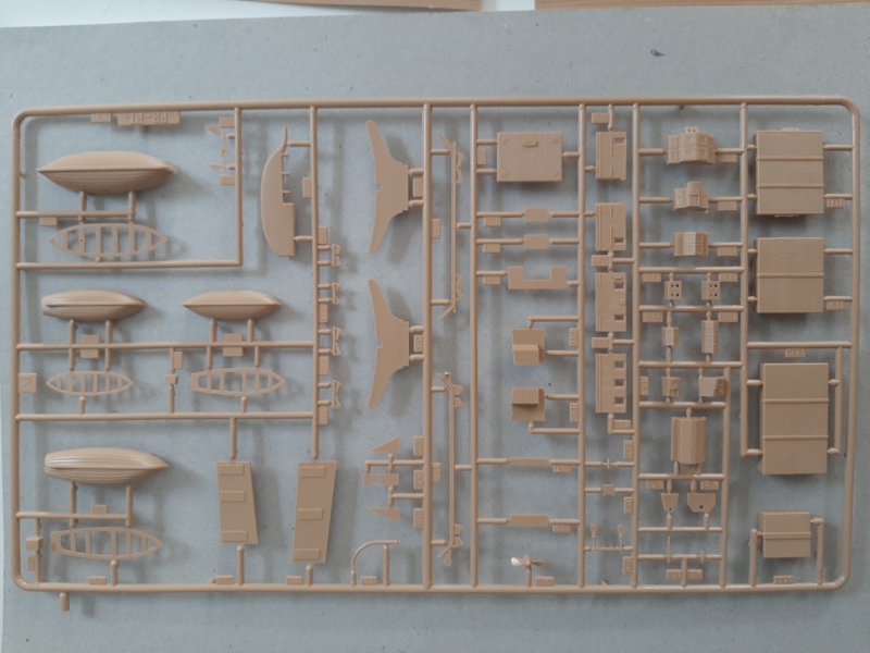

Heller Pamir Passat Braune Spritzlinge

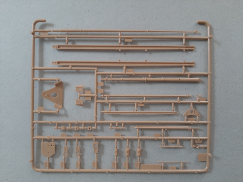

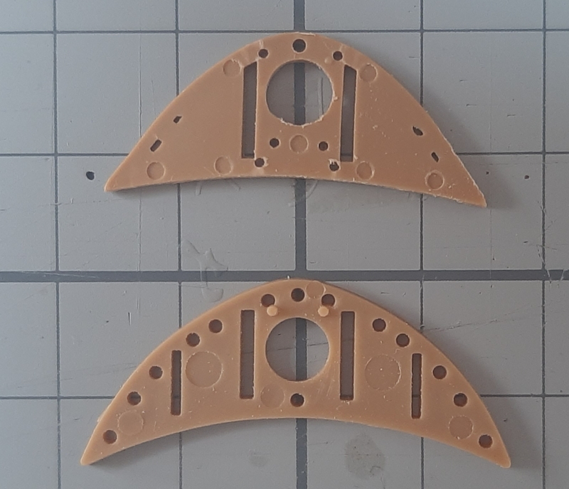

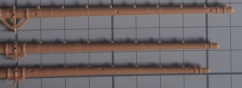

1. Dreimal ist dieser Rahmen mit den Masten dabei:
2. Zweimal ist dieser Rahmen mit den Booten dabei:
3. Der Besan und diverses Gut:
4. Boote und Fittings:

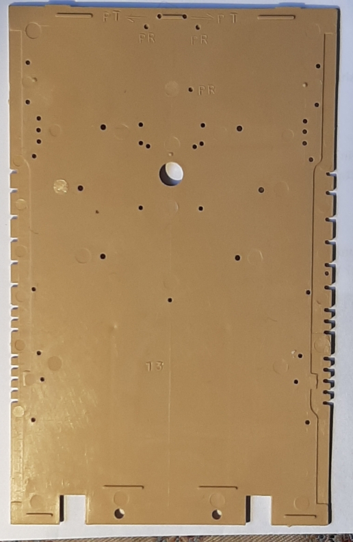

5. Die Decks:
Details:
Das Kartenhaus ist im Vergleich zur Preussen schön ausgeformt:
Etwas ärgerlich:
Die Beplankung der Deckshäuser ist anders als die des Decks. So kommen die Plankenstöße etc. nicht so zur Geltung.
Die obskuren Nagelbänke - mit den zu kurzen Belegnägeln, ebenso schlecht wie bei der Preussen:
Die Fallwinden - wie bei der Preussen recht exakt- und die Trommeln der doch sehr schwachen Brasswinden.
Die Gehäuse sind dort nur halb so hoch wie in echt.
Hier seht Ihr die Brasswinden real:
Die Luken sind im Grund fein graviert, sie tragen aber Sicherungsbalken, die schon als zu massiv kritisiert wurden. Ihr sehr auch hier an einem der "Niedergangskappen" an der Seite überraschende Sinkstellen

Zu erkennen: Hier sind die Planken durchgängig; das könnte man aber abändern. Bei der Preussen haben die Planken zwar Längen, doch wechseln die "direkt".
Bei der "Kruzenshtern" wiederholt sich der Wechsel mit jeder 6. Planke.
direkt verglichen mit der Preussen:
Bei der Preußen liegen die Ankerklüsen auf Decksniveau, bei der Pamir liegen sie höher.
Man sieht die Plankenstöße, die Lukenformung und die Mastfischung bei der Preussen.

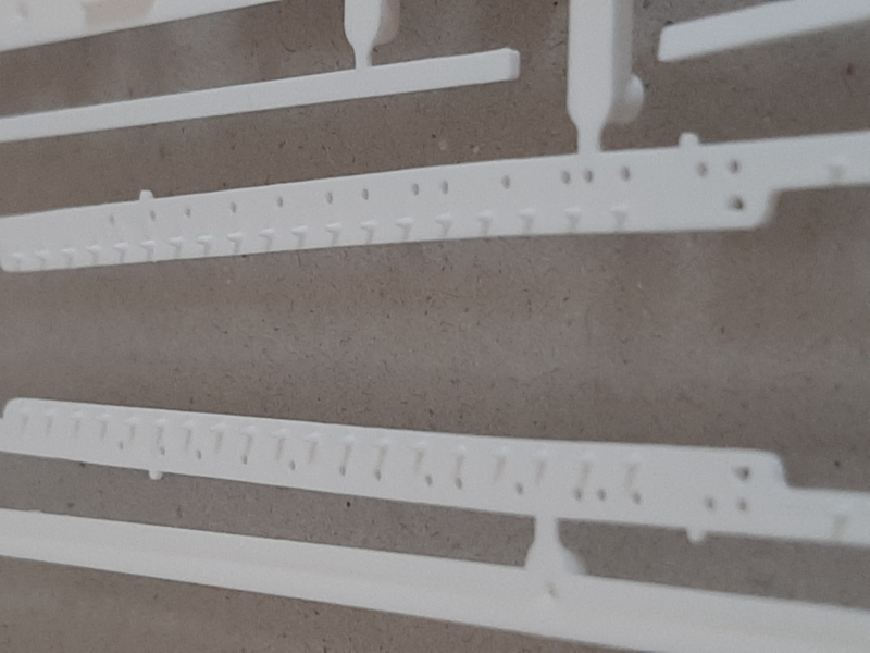

Der weiße Spritzling trägt die Reelingsteile.
So einfach sind die nicht zu ersetzen, da die Rhytmen stimmen müssen. Und auf den Deckshäusern und um die Niedergänge achtern am Mitteldeck sind oft komplexe Strukturen. Drum gibt's hier - im Vergleich zur Preussen - auch deutlich mehr Reelingsteile-
Die Preussen dazu:

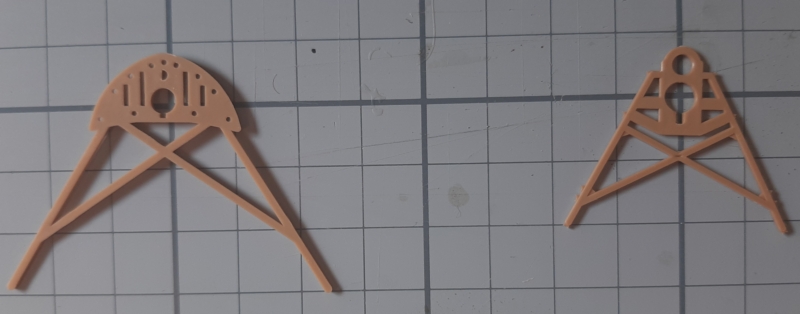

Hier sind viele andere Teile weiß gespritzt.
Die Reeling der Laufgänge bei der Preussen (siehe Teile unten im Rahmen) war durch einen Seillauf gebildet.

Heller Pamir Passat Decals und Zubehör
Die Decals sind einfach, die Ketten scheinen passend (real müssten das Stegketten sein...), doch die Schnüre sind eben Schnüre und für mich so wertlos wie die bei der Preussen.

What the Heck and what the Deck! Vergleiche und Informationen:
Unter dem Aspekt des Vergleichs zwischen der Pamir/Passat und der Preussen sind einmal Größen- und Layout-Vergleiche interessant. Die beiden Backdecks sind in etwa gleich groß, die Decks der Insel sind auch sehr ähnlich, doch das Poop-Deck des Viermasters ist weit größer als das der Preussen.
Dazu müsst Ihr wissen, dass wir die Pamir, die Passat und die Peking nicht im Urzustand kennen. Die Poop wurde in den 20er-Jahren verlängert. Die Peking, die nun (May 2020) nach Hamburg kommt, zeigt den Zustand eben NACH dem Umbau 1927.
Beim Vergleich Pamir und Passat sehen wie eine interessante Technik der Klon-Bildung: Wie wird nach Heller aus einer Pamir eine Passat?
Man muss die Pamir / Passat schon genau anschauen, dass man bei der Vorbereitung die "kleinen" Unterschiede sieht. Oben ist der Rahmen gezeigt, der die wenigen unterschiedlichen Teile bietet.
Backdecks:
Pamir/Passat und Preussen:
Mitteldecks:
Bedenkt: Bei der Pamir / Passat sind die Wantenspanner mitgeliefert, bei der Preussen fehlen die.
Dort werden "Seilschleifen" vorgeschlagen, an denen dann die Wanten etc. festgemacht werden.
Wer das also ändern will, hat da umzuarbeiten.
Man sieht auch: Die Pamir / Passat hat einen angedeuteten Wassergang.
Mitteldeck Pamir Passat RÜCKSEITE!
Wer die beiden Versionen bauen will, muss die Öffnung für die Teile zuvor aufbohren. Ich kenne Leute, die das übersahen.
Poopdecks:
Pamir/Passat und Preussen: Bedenkt- s.O. , dass das Poopdeck der Pamir / Passat UND der Peking in den 20ern verlängert wurde - und dass DER Zustand des Modelles und der Schiffe im Bereich der Poop eben den Zustand zeigen.
Poopdeck Pamir Passat RÜCKSEITE!
Ganz achtern in der Totale OBEN sieht man noch eine Bohrung für die Passat
Die beiden tieferen Decks behandle ich gesondert.

What the Deck! Vergleiche und Informationen 2
Der Vergleich der 3 höheren Decks zeigte eine Reihe großer Ähnlichkeiten im Aufbau - mit Ausnahme des überraschend großen Poop-Decks, das bei der Pamir/ Passat wesentlich länger war.
Vielleicht lohnt es sich auch einmal die Besatzungszahlen zu vergegenwärtigen:
Die riesige Preussen, 1902 als Meilenstein gebaut, fuhr mit geplanten 46 Mann Besatzung.
Die Pamir, gezielt 1905 auf Funktion gebaut, fuhr mit mit 28-33 Mann Besatzung, als Schulschiff mit 86 Personen.
Die Passat wurde NACH dem Unfall der Preussen 1911 gebaut, mit 25-35 Mann
Werften:
Preussen: Joh. C, Tecklenburg. Geestmünde
Passat: Blohm und Voss, Hamburg
Pamir: Blohm und Voss, Hamburg
PEKING: War ein ECHTES Schwesterschiff der Passat
Daten:............Preussen..................Pamir...................Passat
Lüa:..................147 m.....................114,5 m.............. 115 m
Lpp:...................96 m ......................94,5 m...............96 m
Breite:................16 m...................... 14,1 m...............14,4 m
Tiefgang;..............8,26 m.....................7,26 m...............7,24 m
Verdrängung:..11150 t......................6350 t................6280 t
Vermessung:.....5081 BRT..................3020 BRT..............3091 BRT
Segelfläche:......6806 m2/47..............3600 m2/32 (34)...4100 m2/34
Im Vergleich hier zeigen sich doch einige Unterschiede zwischen der Pamir (16 kn) - und der um einige Jahre jüngeren Passat (17,4 kn)
Eine Liste der Daten der größten Segler findet sich hier:
https://de.wikipedia.org/wiki/Liste_der_…chiffe_der_Welt
Ein Vergleich der Decks der "Preussen" mit den Decks der Pamir/Passat zeigt wiederum überraschende Ähnlichkeiten im Layout -abgesehen von der Länge.
Luken, Winschen und die Capstans sind sehr ähnlich platziert; die Preussen ist nur um den einen Mast gestreckter.
Da die Preussen bei Heller ausgeformte Luken hat- und die Pamir/ Passat nicht, dafür aber dort immer auch die Felder der kleinen Deckshäuser auf dem Deck sichtbar sind,
wirkt das vielleicht nicht so, aber ich habe mal die Parallelen markiert.
Der Kreuzmast der Pamir/Passat steht auf der - wie oben sichtbar - längeren Poop.
Auch hier sichtbar: Die durchgehenden Planken bei der Pamir/Passat und der Wassergang und dagegen die Plankenstöße 1/1 bei der Preussen.

Glow2B und Heller reagieren etwas befremdlich auf Reklamationen oder Bestellungen: Ich bekam keine Eingangsbestätigung meiner Reklamation zum Rumpf und zur Nachbestellung von Beiden.
Doch gestern kam dann der komplette Rumpf. Er war nun richtig verpackt, doch an den Ruderscharnieren fehlte eins an einem Rumpf - und die Rümpfe sahen aus wie "Lagerleichen".
Aber immerhin bekommt man noch einen Rumpf für dieses Schiff nach.
Die "Preussen" ist NUR ein Heller-Schiff- kauft man es dort, kann man Heller direkt anschreiben -was ich tat.
Aber ich schrieb auch Glow2B an und bekam vor dort den Rumpf.
,Glow2B vertreibt nur die - fiktive - Cap Horn.
Doch der Rumpf ist absolut baugleich mit dem der "Preussen", wenn also jemand für Umbauten etc. einen Ersatz braucht, kann man sich direkt an Glow2B wenden, dort gibt es das traditionelle Ersatzteilformular.

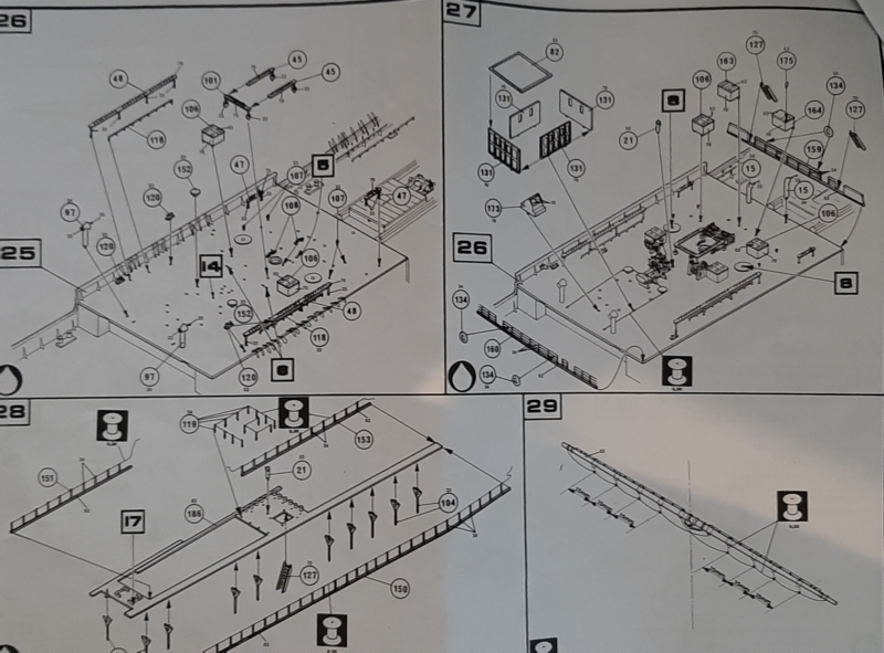

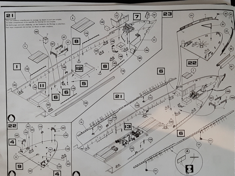

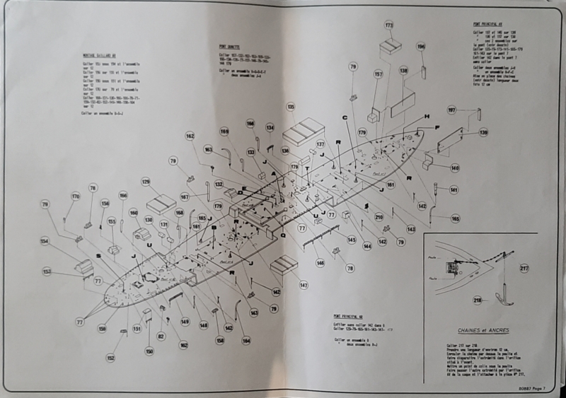

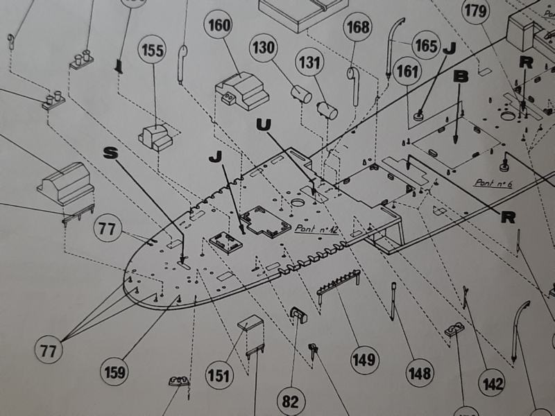

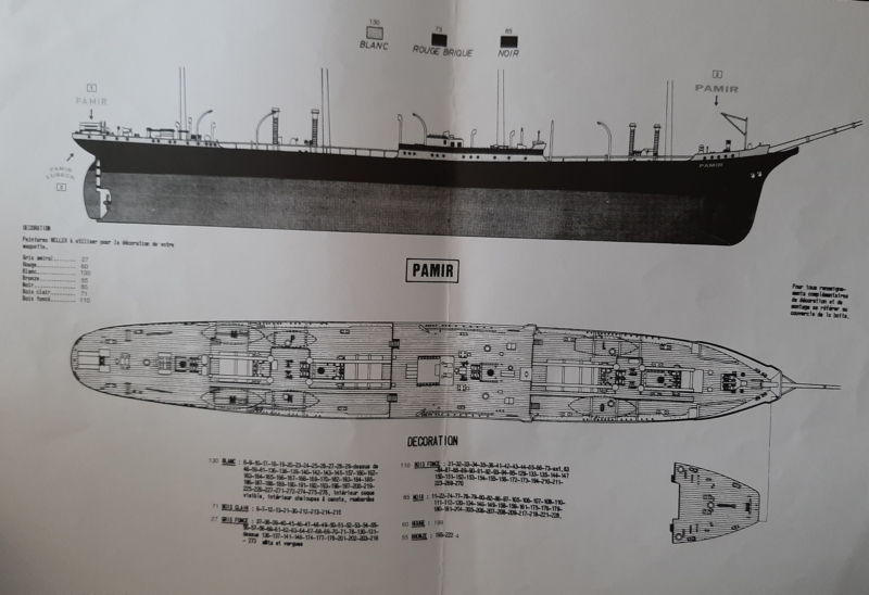

Pläne PAMIR und PREUSSEN Generalansichten
Die Pläne von Heller sind sehr komplex. Der Text ist auf Französisch, auf einem Beiblatt sind die Texte übersetzt. Seit meiner Jugend hat sich an den Plänen nichts geändert.
Im Plan für die Preussen sind die Farben der Teile mit Nummern markiert.
Die Wantenspanner - wichtige Details - werden bei der Preussen NUR mit Schnurschleifen gemacht!
Am Mitteldeck seht Ihr die noch einmal die Wantenspanner mit einer Schnurschleife
Die PREUSSEN hat ein wichtiges Detail, das der PAMIR und der PASSAT fehlt: Die Stangen, an denen die Blöcke unter den Belegbänken geführt werden. Nun gibt es im Bausatz der PREUSSEN keine Blöcke,
wohl aber auf der PAMIR und PASSAT... das ist mal unlogisch. Wenn aber jemand Wert auf ein genaues Modell legt, sind diese Beschläge wichtig.-+

Aber man muss dann schon wissen, WAS in jeder Box so drin ist, da PAMIR und PASSAT viele Überraschungen bieten.

Als Beispiel: Ankerwinsch
Und die Sonderteile.
Beachtenswert: Heller liefert für die PASSAT den Ladebaum am Besan. Die PAMIR hatte auch einen, aber am Kreuzmast. Der ist aber dort nicht dabei. Man könnte aber DEN umbauen...
Doch wer weiß, wenn er eine Passat, Pamir oder Preussen kauft, welcher Plan da beiliegt.... das ist Lotto. Wie auch diese Zusatzteile.
Wobei Heller korrekt unterscheidet - die Pamir ist auf der Poop nur mit einem Spill ausgestattet, die Passat mit 2. Aber nach solchen korrekten Dingen kann man suchen.

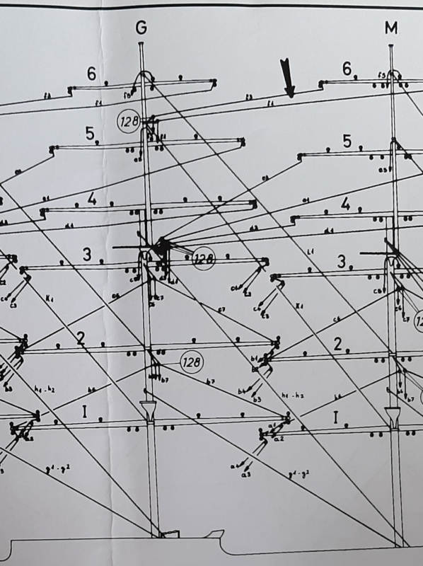

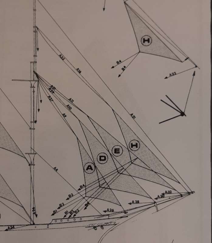

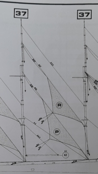

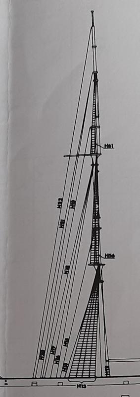

Stehendes Gut des Bugsprits und die Vorstage
Die Takelpläne von Heller sind einfach eine Zumutung.
Es gibt keine einzige Darstellung des gesamten stehenden Gutes, und das was es gibt, ist auf mehrere Blätter planlos verteilt. Und zum einen gibt es nicht nur KEINE Detailzeichnung, zum Anderen fehlen ganze Bereiche.
Drum gehe ich da mal Schritt für Schritt durch:

Bei Heller gibt es im Plan keine Infos über die Wasserstage, die Geien sind E1, E3 und E2.
Heller zeigt ein Netz. Das ist korrekt, nur sollte es diagonal sein und sehr passend unter dem Bugsprit liegen. Die Wasserstage laufen UNTER dem Netz.
Die Vorstage werden bei Heller nur in einer Zeichnung mit den Stagsegeln gezeigt. WARNUNG: Die Zeichnung der Stagenden an der Bramsaling ist FALSCH! Sie gehen HINTER der Stenge -wie oben beschrieben und unten im Plan der SCHWESTERN gezeigt, durch die Hornklampe!

Aus der Praxis zwei Bilder, die etwas von dem Besprochenen in der Realität zeigen:
Hier die Kruzenshtern:
Man sieht das Vorstengestag - wie bei der Preussen - nach der Scheibe nach vorne getakelt, die Spannschrauben der Stage und die Geien.
Und hier einmal den vordersten Beschlag für den Stag (die Scheibe) und den Ansatz der Geien (der Taue, die links und rechts wie Backstage den Bugsprit stützen).
Die rostigen Ringe sind die Lögel, wo man, wenn gewollt, ein Stagsegel anschlagen kann.
Und in Fahrt und Vollzeug sieht das so aus! (Es gibt kaum etwas Schöneres!)

Bei der PREUSSEN finden sich die Stage auf Seite 17 mit den Stagsegeln, die Backstage/Pardunen auf Seite 14.
Bei den SCHWESTERN finden sich die Stage mit den Brassen, Toppnanten und Fallen auf einer Seite,9 und die Backstage/Pardunen auf Seite 11.
1. Der Plan der PREUSSEN:
Stage:
Backstag, Wanten etc:
Stage für einen Mast:
Backstage für einen Mast:
2. Die SCHWESTERN:
Stage
Backstage:
Wenn es jemand genau nimmt, dann sollte er für jeden Stag solche Wantenspanner haben, wie sie bei den "SCHWESTERN" für die Wanten inbegriffen sind. Das wären bei den SCHWESTERN schon über 30, ohne die für die Top, Bram- und Oberbramwanten... (12 für die großen Masten...)
Bei den Wanten sind hier die Bramwanten (die "obersten") korrekt ausgewoben.

Gestern befasste ich mich eigentlich mit den Fallen... aber da fielen mir wieder einmal die Unterschiede zwischen dem Modell der PREUSSEN und denen der SCHWESTERN auf, dass ich Euch das zeigen will - denn Ihr sollt entscheiden können, OB ihr so was anfangt, und WAS da auf Euch zukommt.
Denn die Masten waren technisch sehr ähnlich, wenn auch die PREUSSEN um Einiges höher und größer war.
Ein Bild zeigt beide Masten im direkten Vergleich - und die Schwäche der Masten der PREUSSEN. Die Teile sich schon überarbeitet; da wird erhebliche Schnitz- und Angleicharbeit anfallen.
Die Masten sind zwar auch kürzer, weil die Mastfüße der PREUSSEN viel höher stehen, als die realistischen Mastfüße der SCHWESTERN, aber der ganze Mast wirkt "schwächer".
Links jeweils PREUSSEN, rechts SCHWESTERN
Bei den SCHWESTERN kommt noch ein Mastband in den Keep mit Augen.
Krass ist, dass der Bugsprit der SCHWESTERN im Design genau umgekehrt war! Dort war die PREUSSEN besser. Und noch so ein Detail: Die Untermasten der SCHWESTERN WIRKEN klarer - und bei der Preussen muss man wirklich dort, unter der Mars SCHNITZEN.
Aber real gemessen sind die Abstände der Mastbacken oben an der Mars bei der PREUSSEN absolut korrekt, auch wenn man da richtig "baschteln" muss, und bei den SCHWESTERN stehen die Mastbacken doch sehr "eingezogen".
Die Marsen -oben die SCHWESTERN, unten die PREUSSEN zeigen die beiden Konzepte: Bei der PREUSSEN gibt es KEINE Blöcke, also braucht es "Öffnungen" für die Taue, die Knoten....
Bei den SCHWESTERN gibt es Blöcke und auch - teilweise - Augen für die Blöcke.
Nur, wenn jemand so ein Schiff voll takeln will - mit all den Goordingen etc.... also DIE ALLE oberhalb müssen durch Leitöffnungen in den Marsen. Just to make You understand. Da wirds eng. Das große innere, viereckige Loch im Mars bbd uns stbd nennt man Soldatengatt. Da gehen die Wanten durch. Dann käme ein Brett mit kleinen Bohrungen zur Führung des "kleinen Gutes". Da kommt eine ganze Zahl an Goordingen etc. runter. Die äußere Öffnung der Preussen war aber nicht dafür gedacht. Da käme das Gut dann in Konflikt mit den Pütingswanten etc.
Im Plan gibt es bei der PREUSSEN zwar für jede Öffung an den Marser und jedes Tau einen Namen in Form eines Codes. Aber da würde ich nicht zu viel drauf geben...
Fallen, Toppanten... da sind so krasse Fehler, dass ich mich gar nicht auf den Plan einlassen würde.
Bei den Stengen setzt sich das DEUTLICHST fort.
Die Stengen der SCHWESTERN sind klar detailliert.
Die Hornklampen für die Stage, die Scheiben für die Fallen, die Führungen für die Gleitracks: Das ist alles perfekt.
Die Stengen der PREUSSEN haben das alles nur "angedeutet" und die Stage, die an den Stengen enden ( im Grund nur die 2 Klüverstage am Fockmast und die Royals) enden an "Nasen"....
Links PREUSSEN, rechts SCHWESTERN
Und hier seht Ihr auch die Mastbacken der "PREUSSEN".... m.a.p.t!
Und die zwei Salinge mal im Vergleich.
Damit das Bild volllständig wird, zeige ich die Rahen:
Die Rahen der SCHWESTERN in vielem korrekt - wie Racks und Form, aber mit etwas plumpen Jackstag- Trägern vor der Rah und OHNE die Jackstage AUF der Rah.
Und dagegen die Rahen der PREUSSEN mit Racks aus der Phantasie, Jackstagen auf der Rah - und SEHR DÜNN!
Das mag dem Maßstab geschuldet sein, aber da ich jede Schraube dieser Teile schon sah und "in der Hand" hatte, spricht mich die Ausarbeitung bei den SCHWESTERN eher an. Und - bedenkt; Heller verwendet jetzt für die Modelle einen Kunststoff, der weich ist wie Butter.
Das hat mit dem alten, schwarzen Kunststoff von einst nichts mehr zu tun. Und die "Senkstellen".... M.a.p.t! (Ein abgekürzter, französischer Matrosenfluch)
Das sollte man wissen.

Zustand in Travemünde.
Aufgabe: Ankerklüsen und Kürzung der Lüfter auf den Deckshäusern um die Hälfte und Verzicht auf die Ladebäume.
Die wurden schon VOR dem Untergang der PAMIR auf der PASSAT geändert.
Aber eine PASSAT aus der Zeit der PAMIR bräuchte das verlängerte Kartenhaus, das in der Zeit baugleich auf der PAMIR gefahren wurde - und das liefert Heller nur bei der PAMIR
Und da die Form des Schiffes eher der PAMIR entspicht... bleibt die PAMIR No. 1.
3. PAMIR, PASSAT UND PEKING zur Bauzeit und nach dem Umbau 1927.
Man müsste bei der Form 1927 die Deckshäuser weglassen (großer Vorteil beim Takeln) und die Kartenhäuser wären kurz und einfach wie in Travemünde. Und einmal die Poop anschauen; die hatte etwas andere Aufbauten, aber nichts was man nicht schnell ändern könnte.
Die Decks lassen sich, da Heller sehr vorsichtig war, nachgravieren,
Die Urversion kommt der Poop der PREUSSEN sehr nahe, die Länge war vergleichbar und das Dach des Notruders ist ebenso übertragbar.
Da müsste das Poopdeck gekürzt - und das Achterdeck verlängert werden. Aber das geht.
Für die Winschen sollte man mal bei der PREUSSEN schauen. Denn die im Bausatz sind die moderneren.
4. PREUSSEN.

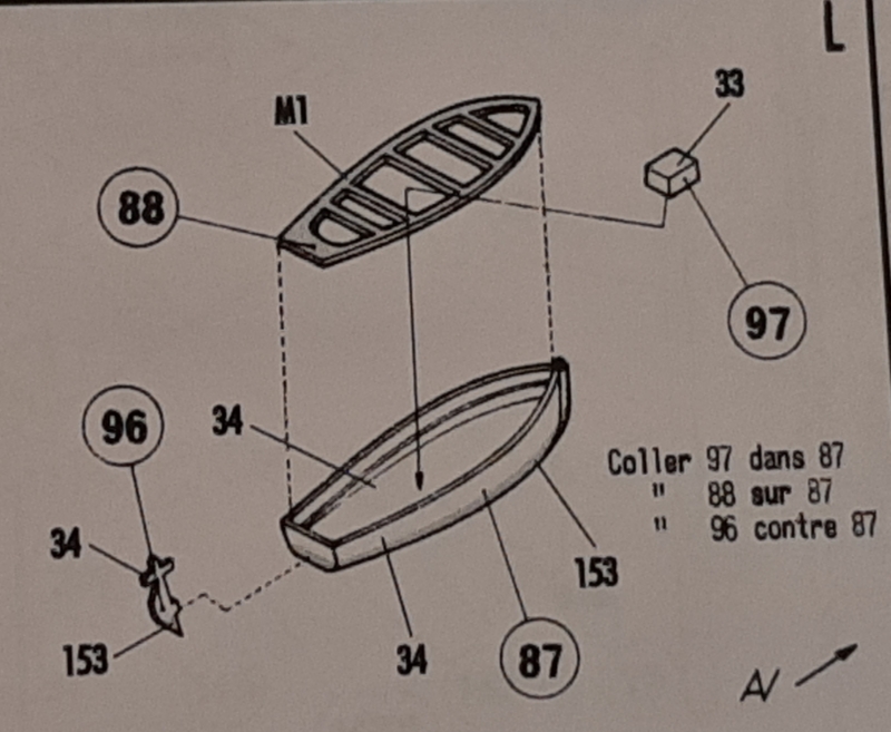

Es fehlen schon bei den Schwestern viele Dinge, die es braucht. Aber die PAMIR ist technisch NAHEZU komplett: Die Leitstangen an den Nagelbänken (auf dem Deck) macht jeder mit Links, die Beschläge für die Stage sind easy. Die Reelings.
Technisch fehlen vor allem bei den SCHWESTERN die Scheiben für die Schooten der Untersegel.
Und der Takelplan ist einfach grottig. Aber bei den Buchtipps habe ich ein Buch eingestellt, mit dem ihr als Nichtseeleute das Schiff perfekt riggen und belegen könnt.
Bei der PREUSSEN ist vieles schön. Aber da fehlen die Scheiben der Schooten im Schanzkleid, die gesamte Technik der Brassenführung und die Masten und Rahen...
Die Fallen... keine Blöcke und keine einzige Spannschraube (man kann sich da Ersatz besorgen, aber bei den Blöcken sind das schon Zahlen...)
Ich habe ein Buch zur PREUSSEN vorgeschlagen, das nahezu Pflicht ist - sei es von den Bildern, sei es von dem tollen Text in schöner maritimer Sprache, da sind Pläne drin,
Aber die Challenge ist einfach - im Vergleich zu Modell 1, der PAMIR wirklich größer.

Als Kauf- und Bauanreiz noch ein paar Bilder; ich hab ein paar Tausend davon...
Die Arbeit im Rigg ist heavy. Man bekommt da durchaus blutige Hände. Und wir nahmen die Segel bei gutem Wetter ab und schlugen sie wieder an. Aber das Großobermarssegel ist so was von heavy...
