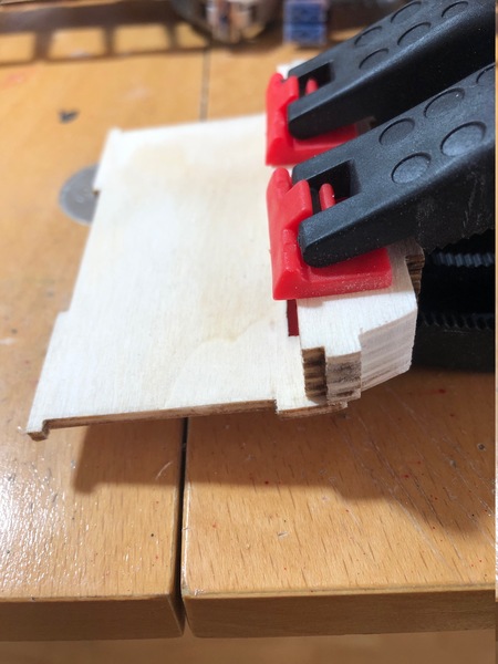

So, gestern habe ich mir mal die Bauanleitung angeschaut und gleich der erste Schritt ist gleich mal eine richtige Herausforderung. Die Außenwände des Waggons im unteren Bereich so biegen das ein Radius entsteht der mit der inneren Trennwand fluchtet.
Problem: Der Vorschlag in der Occre Bauanleitung funktioniert nicht wirklich gut denn nur der untere Bereich der Waggonand soll einen Radius bekommen. Mit dem Lineal verbiegt man die komplette Waggonwand, d.h. auch im Bereich der Fenster und dann passt die Zwischenwand nicht mehr. Letztendlich habe ich es mit der Schraubzwinge am Tisch fixiert und dann das vorher grob vorgebogene und eingeweichte Holz im unteren Bereich hochgebogen - ein alter Knippex Seitenschneider hat da irgendwie perfekt gepasst.
Da ist aber dann ordentlich Spannung drauf und ich habe das 12h trocknen lassen. Das hält jetzt erstmal. Ich werde mich wohl bei jeder Querstrebe einzeln so vorarbeiten müssen - mal sehen ob es so klappt wie ich mir das vorstelle.
Bis zum nächsten mal...

also ich weiß nicht was Occre sich bei dem Bausatz gedacht hat, aber die Radien da in den unteren Bereich reinzubringen ist rein durch biegen nicht möglich. Als ich an der mittleren Trennwand angefangen habe war ich noch optimistisch, aber das verflog ganz schnell als ich mich in Richtung Seite vorgearbeitet habe. Die Trennstege an den Fensters sind so dünn dass die Fläche in dem Bereich durch den Druck nie gerade bleiben wird. Ich hatte den Rahmen schon grob verleimt, dann merkte ich das die 4 Querstreben (Pos. 4) zwischen den Seitenwänden auch noch alle zu lang waren.
Also alles wieder auseinander gerupft und erstmal auf gleiche Länge gebracht.
Beim feilen kam mir dann spontan so eine Idee: Warum nicht einfach einen Schnitt in die Seitenwand und dann einfach abknicken? Gesagt, getan!
Das sieht zwar jetzt erst mal ziemlich übel aus, aber es passt jetzt ohne zu würgen auf die Grundplatte. Den Riss werden ich spachteln & schleifen - zudem kommen später über die Seitenwände noch Türen die alles verdecken.
Ich hatte letztes Wochenende wirklich überlegt diesen Bausatz in die Ecke zu schmeißen, aber mittlerweile habe ich wieder Hoffnung!
Jan

So, ich habe das mit dem cut an den Seitenwänden so durchgezogen und es hat wunderbar funktioniert. Hätte ich das gleich so gemacht wäre mir eine Menge Frust erspart geblieben, aber man versucht sich ja erstmal an der Bauanleitung zu orientieren. Der Kasten ist jetzt grundsätzlich mal komplett zusammengeklebt, gespachtelt und geschliffen. Morgen bekommt er die Innenlackierung und danach die Sitzbänke.

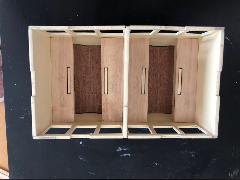

So, dann möchte ich Euch mal die aktuellsten Fortschritte präsentieren...
Als erstes hätten wir hier die Bodenplatte, schwarz lackiert und mit aufgeklebten Sapellileisten für den Fußboden.
Der Wagen, innen mit RAL 1015 lackiert und auf der Bodenplatte aufgesetzt. Gleich noch die 4 Sitzbänke auf Maß gefeilt und provisorisch eingesetzt, die werden ja noch mit Kunstleder bezogen.
Äh, auf dem Foto sieht der Wagen krumm aus, das kommt von der Kamera, in Natura sind die Seitenwände gerade...
Das war's erstmal von mir, bis später

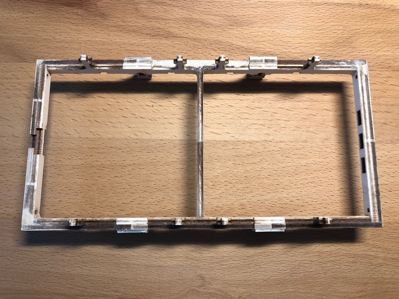

ich habe mir jetzt die Fenstereinsätze vorgenommen - wie bereits geschrieben sind diese zu klein und ich habe mich entschieden selbige zu vergrößern. Dazu habe ich auf allen Seiten umlaufend 0,5mm Holzstreifen aufgeklebt und danach passend gefeilt.
Von Links nach Rechts: Original - Holzleisten aufgeklebt - geschliffen
Hier ein Foto von der ersten fertiggestellten Seite. Die Rahmen werden jetzt als nächstes noch gebeizt, ich denke ich werde etwas dunkles nehmen damit es sich gut zum Gelb der Wagen absetzt...
Man sieht momentan noch deutlich die Aufdoppelung an den Rahmen - vermutlich durch die 2 verschiedenen Holzarten. Jetzt muss ich mal schauen ob man das nach dem beizen noch sieht, sonst muss ich da nochmal drüberspachteln.
Jetzt werde ich noch die nächsten 6 Fenster in die andere Wagenhälfte einpassen, danach wird grundiert und lackiert

Was mir an den inneren Fenstereinsätzen nicht gefällt ist die gleichgerichtete Maserung an allen Schenkeln.
Da Du sowieso noch zu Spachtel greifen willst, würde ich die Maserung vor dem Beizen oder anstreichen auch noch verschwinden lassen,
oder die Einsätze einfach aus Vierkantleisten nochmal selber herstellen.
Gleiches würde natürlich auch für die Türen gelten.
Aber wo soll man anfangen und wo aufhören?
Du hast jedenfalls meinen vollsten Respekt für Deine akribischen Arbeiten an diesem vom Hersteller nicht ganz durchdachten Bausatz.

Ich habe jetzt alle 12 Fenster eingepasst und gebeizt, die Maserung ist fast nicht mehr sichtbar (Ja, die Kamera sieht viel mehr als meine Augen 8) )
Ich denke man kann es so lassen... Als nächstes dann die Fenster wieder raus, Innenbereich abkleben und den Wagenkasten in gelb lackieren.
Die Beize ist übrigens von Clou, Nummer 2528 (Teak)

der Wagenkasten erhält ja noch Türverzierungen aus 2x2mm Leisten, die klebe ich natürlich vor dem lackieren auf. Die geraden Leisten waren jetzt kein Problem, bei den Radien muss ich mir noch etwas einfallen lassen weil sich das mitgelieferte Holz nicht ordentlich biegen lässt.
Der Zustand des Wagenkastens aktuell:
Da ich für die Verzierungen erstmal neues Holz bestellen muss lege ich dieses Teil jetzt mal auf Eis und beginne mit dem Fahrgestell. Selbiges wird aus 4 Teilen zusammengeklebt, dann nochmal mit 4 Teilen umlaufend aufgedoppelt.
Auch hier war wieder spachteln und schleifen angesagt, aber das ist ja bei dem Bausatz nichts neues :)
An die Seitenteile kommen noch insgesamt 4 Metallbeschläge
Das ganze mal provisorisch mit dem Boden des Wagenkastens zusammengesteckt - Wahnsinn, passt ohne Nacharbeit!
Und hier mal alles probehalber zusammengesteckt:
Danke für's lesen und bis zum nächsten mal!
