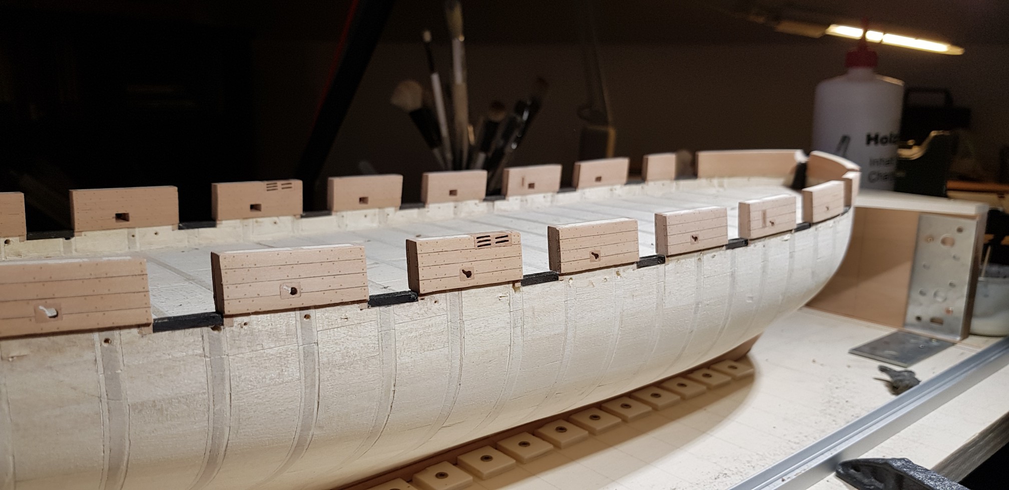

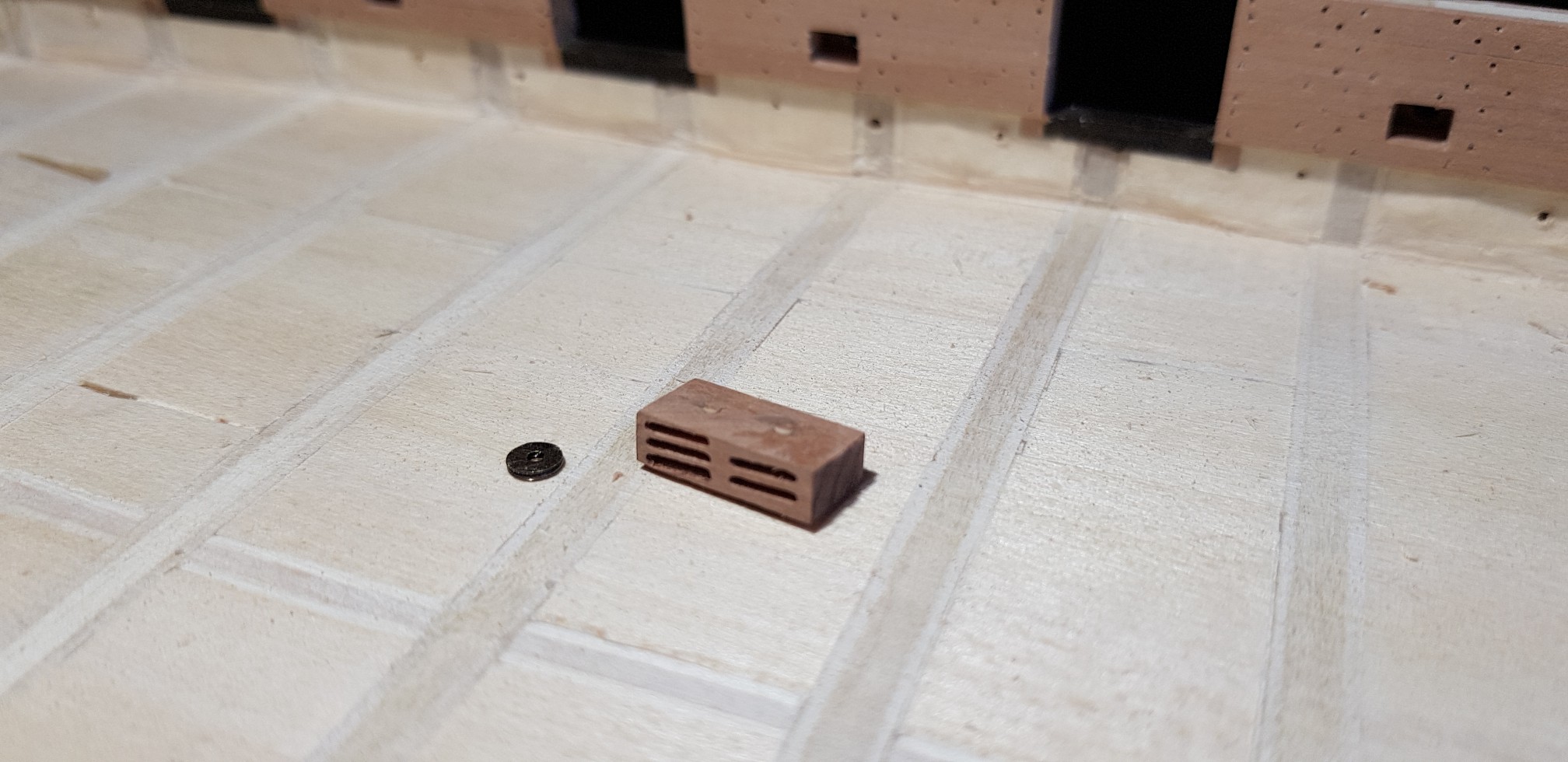

Scheibgatts sind fertig und eingebaut. Die erste Ebenholzplanke ist auch dran.
Viele Grüße Maik

Decksbeplankung
Weiter ging es mit der Beplankung des Decks mit Ahornholz.
VG Maik
