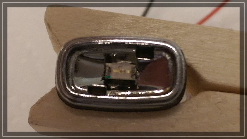

Der Blinker im Urzustand. Beim Blinker musste ich Orangene SMD-LED`s verwenden, in dem Fall die Baugröße 1206.
Das kleine Knuppel was die Glühbirne darstellt hab ich weggefräst und zusätzlich zwei Löscher für die Litze gebohrt. Mit einem Zahnstocher und ein wenig silberne Farbe sind die Schrauben am Blinkerglas entstanden.

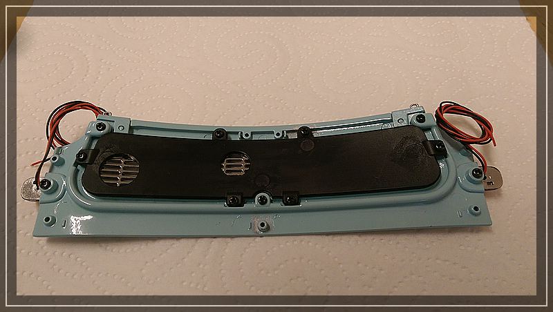

Desweiterem hab ich der Schottwand (Grill) die zwei Öffnungen spendiert. Auch die zwei angedeuteten Bügelschrauben habe ich bischen mit einer scharfen Cuttermesserklinge dünne geschabt.
Ein wenig Schwarze und Silberne Farbe drauf und schon fallen die gleich mehr auf.

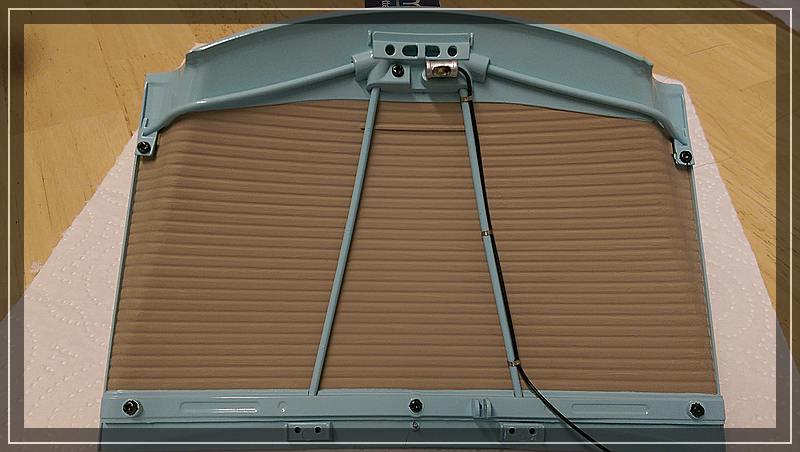

An der Motorhaube habe ich mit matter Farbe die Dämmmatte hervorgehoben. Ein kleines Washing wird bestimmt noch kommen, bin nur noch nicht so sicher mit der Materie.

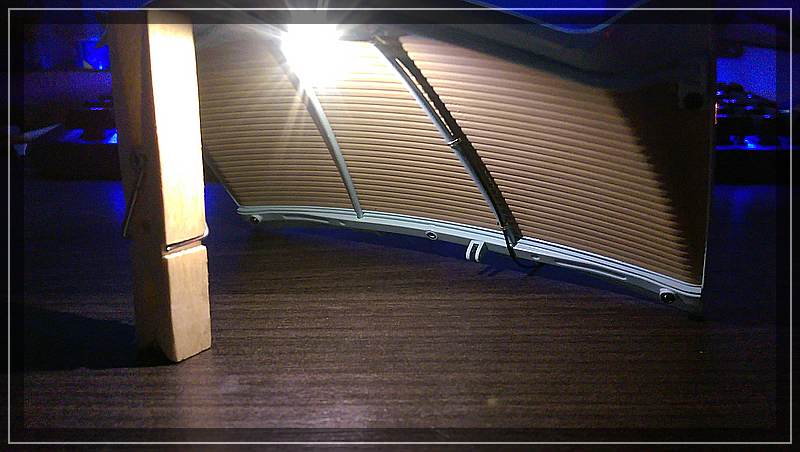

Auch an der Motorraumleuchte bin ich nicht vorbei gekommen. Dort wurde eine kleine Tasche hinein gefräst in der eine kleine LED sitzt.
Verbaut wurde hier eine warm-weiße SMD-LED (0602) die ich mit 0.1mm Kupferlackdraht bedrahtet habe. Die Kabelimitation wirkt ein wenig wie ein Starkstrom Kabel, die LED braucht Strom.
Ich habe Versucht in die Isolation von 0.04mm² Dekoderlitze zwei Engelshaare einzufädeln, ich habe nach bald 4 Stunden aufgegeben.
Somit ist es die etwas dickere Isolation geworden. Die Kabelkrampen sind aus 0.1mm Neusilberblech entstanden welches in 1mm breite Streifen geschnitten wurde.

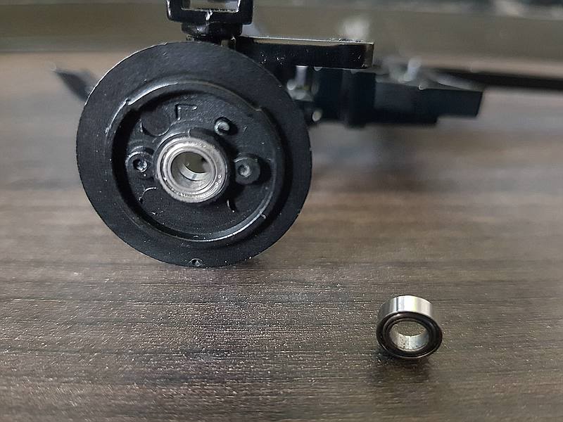

Ich hab mich gestern Abend beim schauen nach Achsen für Crawler erwischt. Den ich brauche bei der Größe und dem zu erwartendem Gewicht von ca. 5kg definitiv ein Differential.
In meinem Kopf soll dieses Diff. samt Getriebe und Brushless Motor, wenns geht,mit in die Motorteile vom Trabi rein kommen. Vieleicht gibt auch der RC-Truck Markt was passendes in 1:16 her.
Das ist aber nur eine Idee. Mal schauen wo die Reise hingeht. :ahoi:

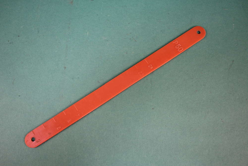

Peilstab,da war doch was...
... ich hatte da noch eine Idee. Den Peilstab wollte ich noch mit an der Motorhaube haben.
Und beim Suchen nach Bildern im Netz bin ich über folgendes Bild gestolpert.
Wie man erkennen kann liegt der Peilstab auf einem Laminatboden und man sieht schön die Fugen zwischen den Laminatbrettern.
Das heist der Peilstab könnte 250mm lang sein, was aufs Modell gerechnet 31.25mm ist.
Bisher konnte ich mir an der Motorhaube von Hachette eine Sache nicht erklären.
Dieser hervorgehobene Streifen ist rund 31mm lang und hat auch so irgendwie die Form wie der Peilstab auf Bild 1.
Haben die Chinesen...? Revell 302 schwarz seidenmatt drauf gepinselt und auf mich wirken lassen.
Ich glaube ich hab meinen Peilstab gefunden. Das lass ich so, es sieht gar nicht so verpeilt aus.
MfG Rico

was diese kante da in der Motorhaube sein soll hatte ich moch auch schon gefragt, dass es der Peilstab sein soll da wäre ich nie drauf gekommen.
Vor allem nicht weil man ihn da oben nie untergesteckt hat.
Ich selbst und alle Trabifahrer die ich kenne hatten ihn immer unter der linken Strebe unterhalb über dem Tank.
Auch erscheint er mir mit knapp 1,1 mm etwas dünn geraten. Das wären im Original ja nur 8,8 mm.
Ich glaube mich zu erinnern dass das Teil ich würde schätzen so knapp 2 cm breit war, was für uns 2,5 mm bedeuten würde.
Donnerstag, 30. Januar 2020, 19:40
Hallo Marek,
mit dem Aufbewahrungsort hast Du recht.
Die Breite des Stabes lag aber wirklich in etwa nur bei 10 mm.
Beiträge: 12 681
Donnerstag, 30. Januar 2020, 19:59
das hat mich jetzt verunsichert und ich habe gleich Tante Google gefragt "Tank Peilstab Trabant"
und siehe da es gab dünne und breite, an so einen orange braunen kann ich mich auch noch gut erinnern.
Diesen dünnen Strich da oben an der Haube werde ich jedenfalls nicht nachziehen. Hier kommt der Dremel zum Einsatz.

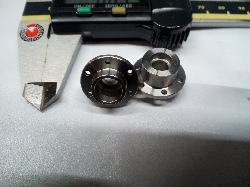

Radlager das 1.
Trabant Fans.
Da ich ja dem Trabant gerne das fahren erlernen möchte muss ja auch hier und da etwas Gelagert werden,
so auch das Radlager. Ich habe pro Radträger 2 Lager vorgesehen. Verwenden möchte ich Lager mit dem Außenmaß 7mm
mehr Fleisch habe ich nicht. Beim Innendurchmesser habe ich zwei Möglichkeiten entweder 3mm oder 4mm aber mal sehen
welches Innenmaß es dann genau wird. Das hängt aber dann von der Antriebswelle ab. Im Moment sitzen Lager mit 4mm Innendurchmesser drin.
Hier erstmal 2 Bilder
Das war es erstmal aus der Trabi Werkstatt
MfG Rico
Freitag, 21. Februar 2020, 17:10
Hallo Rico,
warum zwei Lager pro Rad?
Wird da die Gefahr, das alle vier pro Achse, nicht zu groß, das diese am Ende nicht richtig Fluchten?
Reicht nicht ein Lager pro Rad???
ich fürchte, ich infiziere mich mit Deinem Bericht, und lass meinen auch Fahren....
mit fröhlichen Grüßen
Freitag, 21. Februar 2020, 18:46
Hallo Thomas,
für etwaige Ansteckungsgefahren übernehme ich keinerlei Haftung.
An der Vorderachse sollten es schon zwei pro Seite sein, da du ja dort nur eine Art Halbwelle hast.
Und bei dem Gewicht ist es mir wichtig das die Auflagefläche in den Lagern so groß wie Möglich ist.
Somal auf der einen Seite Kräfte von der Kardanwelle einwirken und auf der anderen Seite sitzt das Rad und muss das
Gewicht vernünftig abstützen. Die doppelte Lagerung pro Radträger habe ich mir von meinem Carson CR-4 abgeschaut.
Eine Probe mit einer alten Antriebswelle und den alten Lagern von meinem Indoor-Heli hat gezeigt
das es ganz gut fluchtet und sauber läuft.
MfG Rico

Sonntag, 23. Februar 2020, 14:32
Ja das ist nicht so einfach
Für das Womo ist der RC Umbau noch in Planung
Es wird aber auf eine Vorderachse von eine RC Buggy hinauslaufen im Maßstab 1:10 oder 1:12
Da sind Achsen mit Vorderradantrieb zu finden
Bein Lanz Buldog habe ich Radnaber gedreht welche dann mit Umbau des Original Hachette Teils angebaut wurden
Die Felge worde auch mit audgedreht damit der Rundlauf in Ordnung ist
Gruß Fredo
