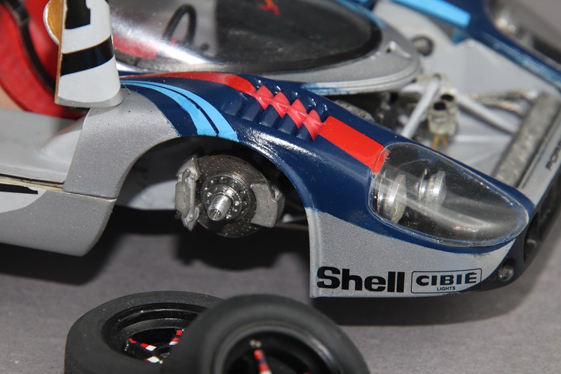

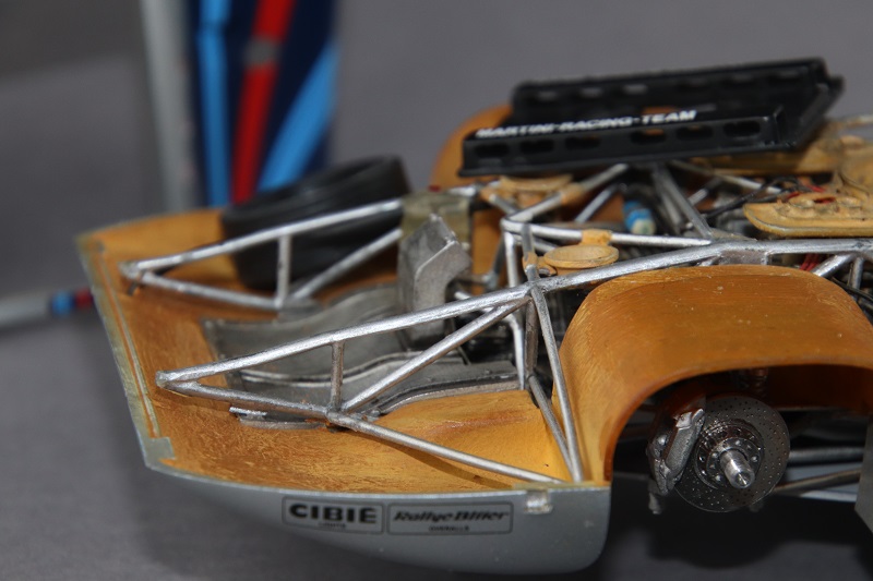

Da mir damals das Dunkelblau mit den roten Streifen als Decals nicht besonders gut gefallen hat hab ich mich entschlossen die Karosserie neu Silber zu lackieren und die Decals einzuscannen und eine Airbrushfolie zu plottern.
Hat alles im Großen und Ganzen sehr gut funktioniert. Das Dunkelblau hab ich nach Original Fotos (nicht die vom Museum, sondern ich habe Bilder kurz vor der Restauration gefunden) selbst gemischt und dann mit der Airbrush lackiert. Damit alle Übergänge gleich sind habe ich die komplette Karosserie mit Tamiya Tape zusammen geklebt und erst dann die Airbrushfolie angebracht. Selbiger Arbeitsgang dann beim Aufbringen der Decals welche sich über das ganze Auto erstrecken. Leider sind die Decals von MFH bei diesen Kit extrem hart und brüchig, kein Weichmacher konnte wirklich helfen. Ich habe dann die Farben passend gemischt und die fehlenden Teile passend dazu gepinselt. Ebenso beim vorderen Luftauslass am Kotflügen, den habe ich komplett gepinsel weil es mit Decals unmöglich gewesen wäre.
