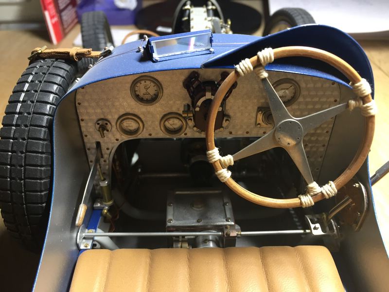

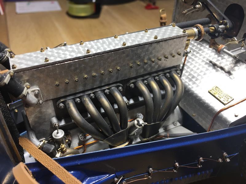

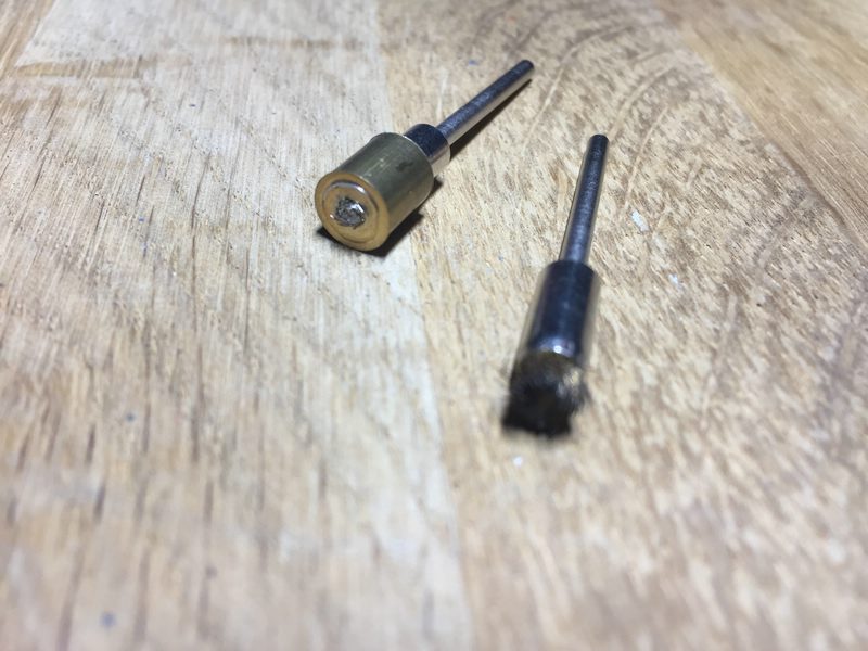

Habe von Proxxon diese Pinselbürsten genommen (Messing oder Stahl ist egal), Messinghülsen gedreht zur Versteifung und dann die Drahtborsten kurz abgeschnitten.
Wenn Du das Werkstück (z.B. Zylinderkopf) auf den Kreuztisch einer Ständerbohrmaschine oder Fräse einspannst, bekommst Du ein wunderbar gleichmäßiges Muster. Ein Armaturenbrett müsstest Du auf einer Unterlage ankleben.
Mit den beiden Dingern habe ich folgendes gemacht.

Das nennt sich "Perlschliff", und dient im wesentlichen nur der Oberflächengestaltung!
Bestes Beispiel dafür sind die Oberflächen von Nirostatanks, wird aber auch in der Uhrenindustrie verwendet (hab ich vergessen, vielleicht findest du hier die Polierstifte dafür!)
Für den Schliff eignet sich nahezu jedes Metall.
