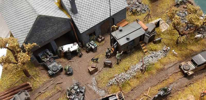

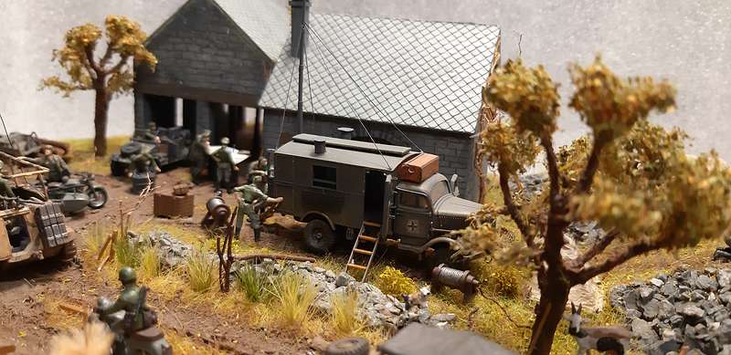

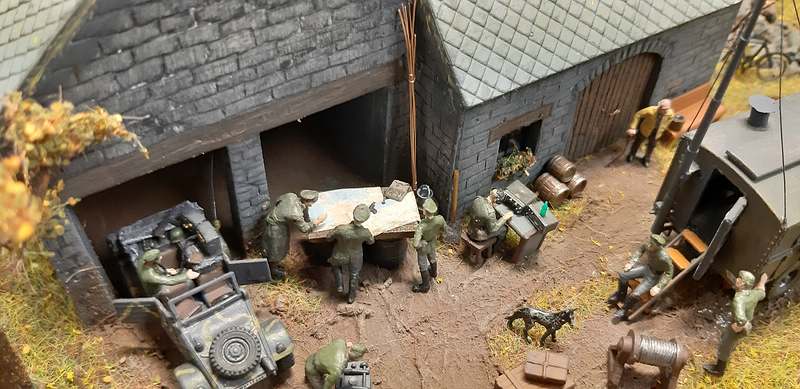

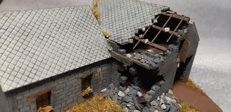

nach langer Zeit habe ich mal wieder ein Dio fertig.
Ich habe mich an einem Bauernhof versucht und eine kleine Base dazu erstellt.
Das Thema sollte eine vorgeschobene Komandostation mit Funkeinheit sein.
Hier die Bilder dazu, bei Interesse kann ich eine Detailiertere Beschreibung nachreichen.
Hier die ersten Schritte bis zur Bemalung
Und hier die Stellprobe,
Ich hoffe es gefällt
Christian

Wahnsinns Arbeit, super. In dem Dio steckt enorm viel Leben :respekt:

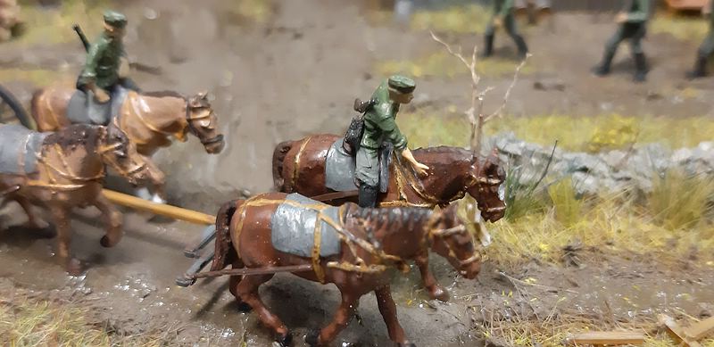

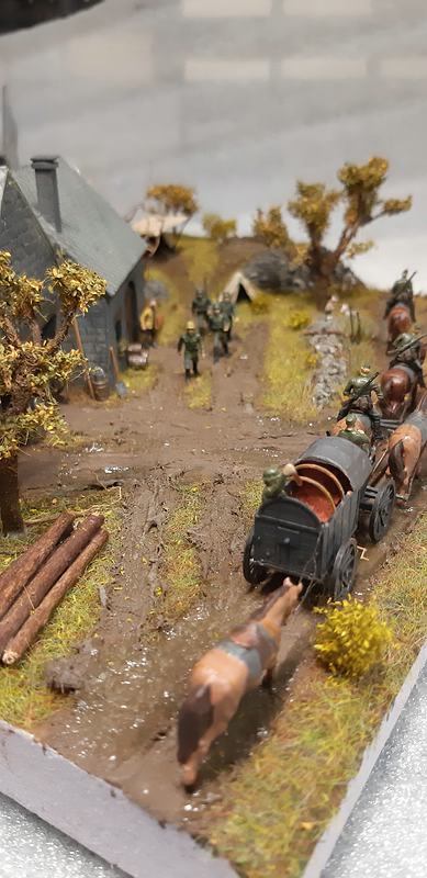

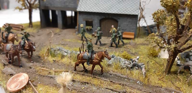

Wie in meinem Beitrag zu lesen war das eine erste Stellprobe, aber irgendwie habe ich es in den Kopf bekommen das Fuhrwerk an dem ich schon Tagelang gemalt habe, auf das Dio zu setzen.
Somit keine Komandantur mehr sondern eine alltägliche Situation hinter der Front.
Wie immer bei mir in 1/87 (solange ich noch gut sehen kann und die Hand nicht zu doll zittert)
Ich hoffe es gefällt euch und wie immer freue ich mich über jeden Kommentar
Christian

Egal ob als Kommandantur mit Funkwagen, oder als alltägliche Szene mit Pferdefuhrwerk, einfach nur schön anzuschauen, mit den ganzen liebevollen kleinen Szenen drum herum.
Aber Achtung, ich glaube da klaut gerade einer was vom Pferdewagen, Flasche Wein oder Schnaps konnte ich nicht so genau sehen. ;)

Der Kamerad in dem Fuhrwerk klaut nicht, der ist "VOLL" und deshalb auch nicht mehr auf dem Gaul. Rotwein nehme ich an ....... :saufen:
Diesmal habe ich die Szene endgültig gemacht, sind also unlösbar mit der Base verbunden.

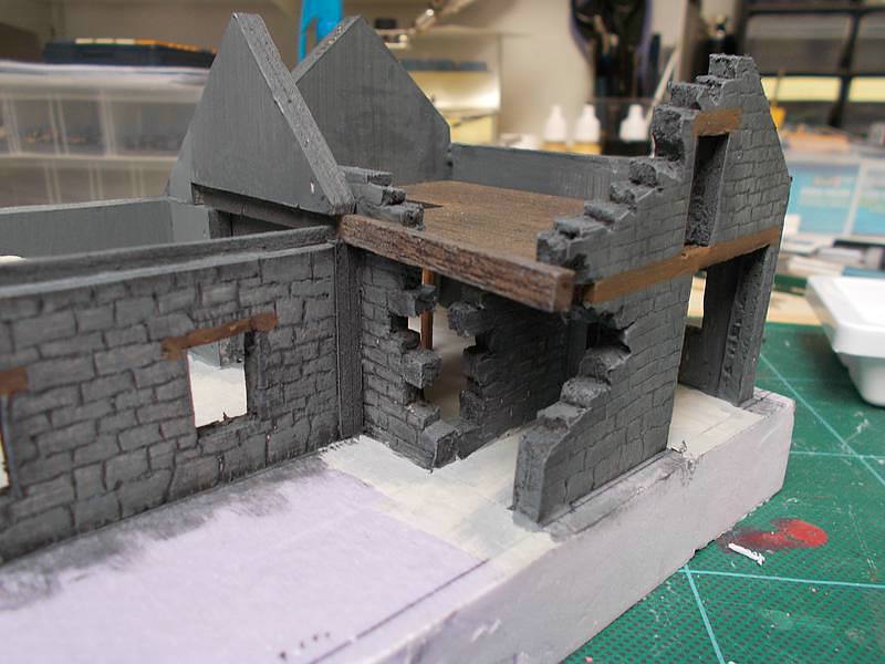

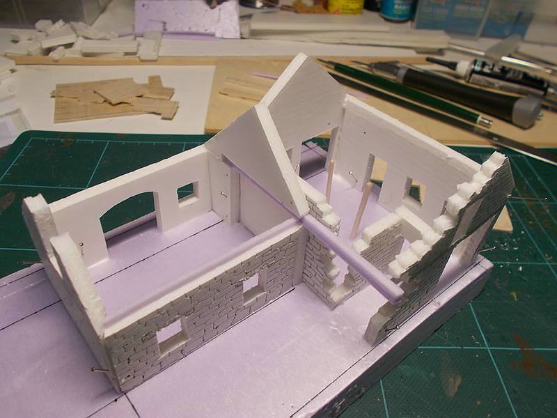

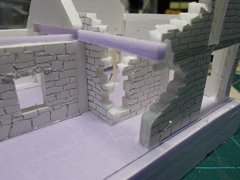

Jetzt eine Frage: wie oder woraus hast du die Häuser gebaut? Gefallen mir unheimlich gut. Ich experimentiere gerade mit Styropor und ähnlichem.

Die Häuser habe ich bisher immer mit Architekturpappe gebaut. Das ist ein Styrodurkern mit beidseitiger Papierbeschichtung. Man kann mit dem Zeug unheimlich viel anstellen. Schau mal in GOGGEL. Architekten machen damit die tollsten dinge. Gibt es in verschiedenen dicken. Ist nicht ganz günstig aber es lohnt sich.
