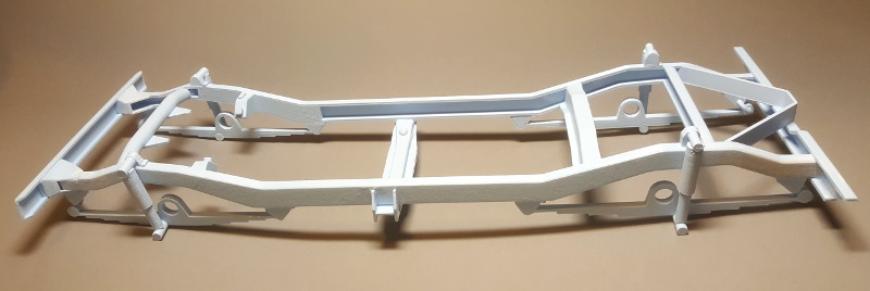

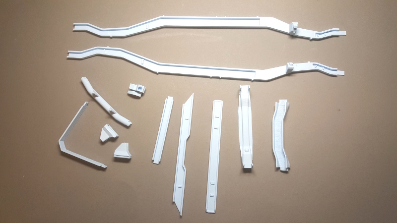

Wie üblich geht es mit dem Rahmen und dem Fahrgestell los.
Druckzeit für diese Teile in 0.1mm Schichtstärke war ca. 13 bis 14 h . Die Teile kommen in recht guter Qualität aus dem Drucker und passen auch bis jetzt perfekt.
Markus

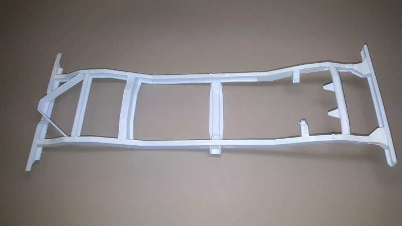

Nach weiteren 6 h Druckzeit sind die Blattfedern und die Dämpfer fertig geworden und eingebaut .
Die Länge des Fahrzeugrahmens ist ca. 340 mm .
Markus

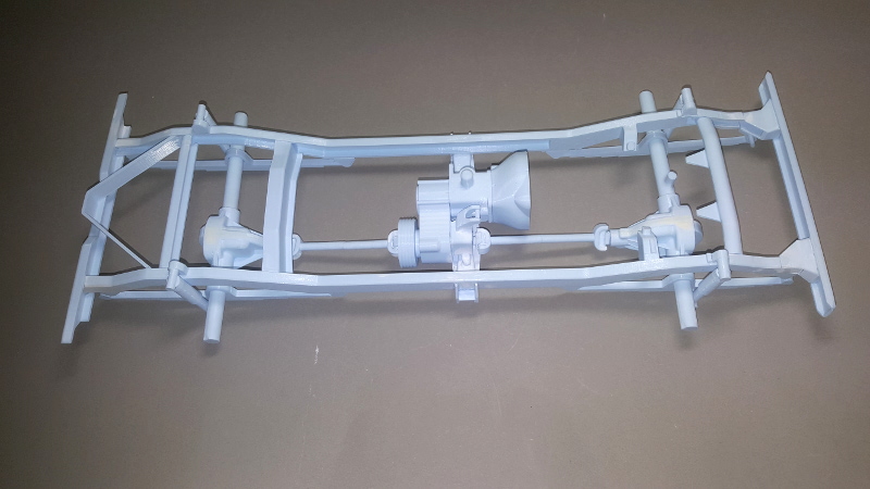

Achsen und Getriebe gedruckt und eingebaut.
Für den Maßstab ist die Detaillierung natürlich in keinster Weise mit einem Plastik Großserienmodell vergleichbar.
Markus

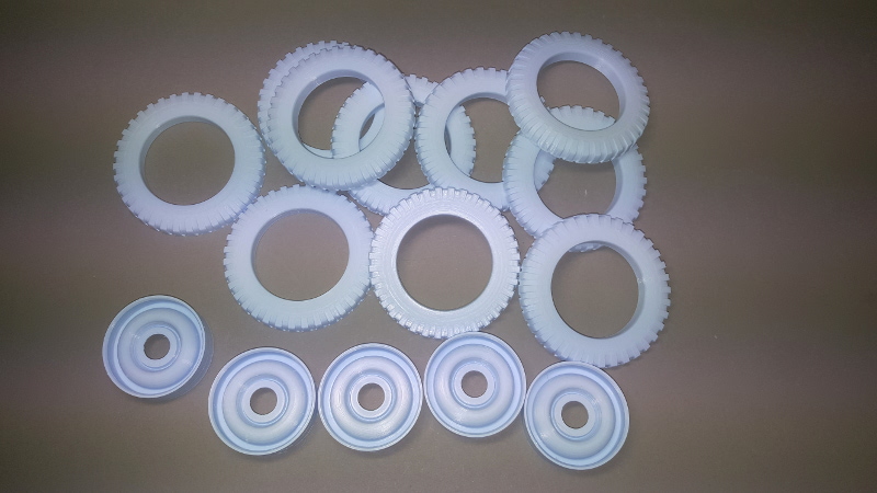

10 Reifenhälften und 5 Felgen sind nach insgesamt ca. 30 h Druckzeit heute fertig geworden. Aktuell läuft der Druck der Motorteile .
Markus

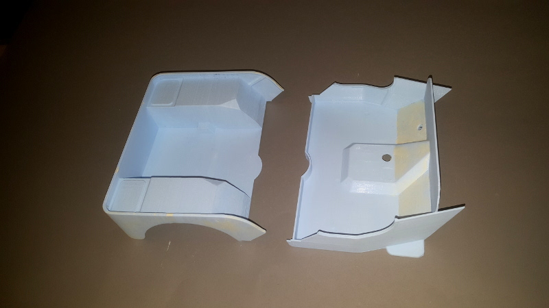

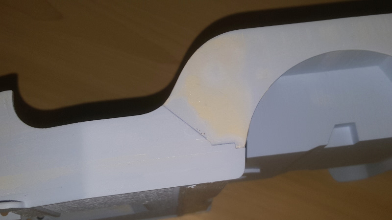

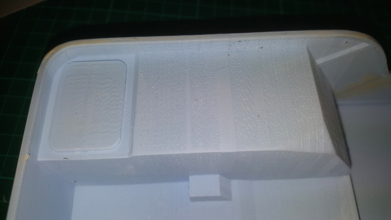

An der Karosserie fällt die meiste Schleif- und Spachtelarbeit an - deshalb habe ich die mal vorgezogen.
Es gibt die Option die Karosserie in einem Teil oder in 2 Teilen zu drucken.
In einem Teil ist es sehr schwierig eine Ausrichtung auf dem Druckbett zu finden die ein gutes Ergebnis erwarten lässt.
Ich habee mich deshalb entschieden die geteilte Version zu verwenden.
Die Teile passen perfekt und ich habe sie mit Sekundenkleber und Backpulver verklebt.
Die vordere Hälfte kann waagerecht gedruckt werden was zu recht annehmbaren Oberflächen führt.
Das hintere Teil habe ich auf dem Heck stehend gedruckt - wegen der runden Form der Radkästen ist das so am besten.
Leider sind da durch die Oberseiten der Radkästen und der Boden nicht so toll geworden.
Statt jetzt alles zu spachteln und zu schleifen habe ich mich dazu entschieden 0,2mm Plastikplatten aufzukleben - die 0,2 mm fallen nicht weiter auf und es ergeben sich dadurch perfekte glatte Oberflächen.
Markus

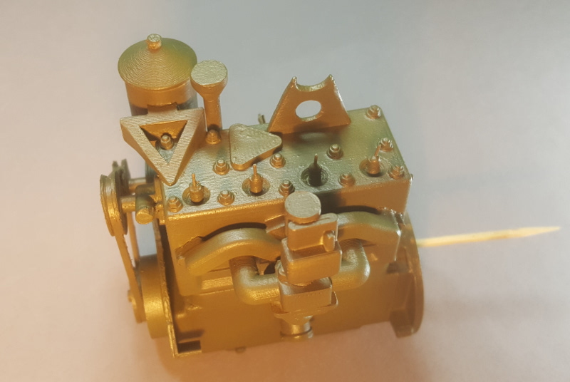

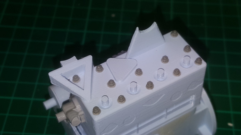

Weiter gehts mit dem Motor.
Hier die gedruckten Einzelteile
Zuerst habe ich nur die Hauptteile des Motorblocks zusammengeklebt - die Anbauteile kommen später.
Zylinderkopfschrauben aus Plastik (Meng) ergänzt.
Markus

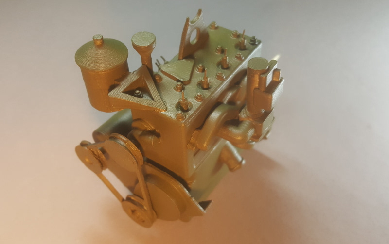

Habe heute mal Zeit gehabt dem Motor zu lackieren , erst mal Oliv Drab über alles.
Jetzt kommen dann noch ein Paar Details in Schwarz und Metallfarbe dran.
Bilder dazu folgen demnächst.
