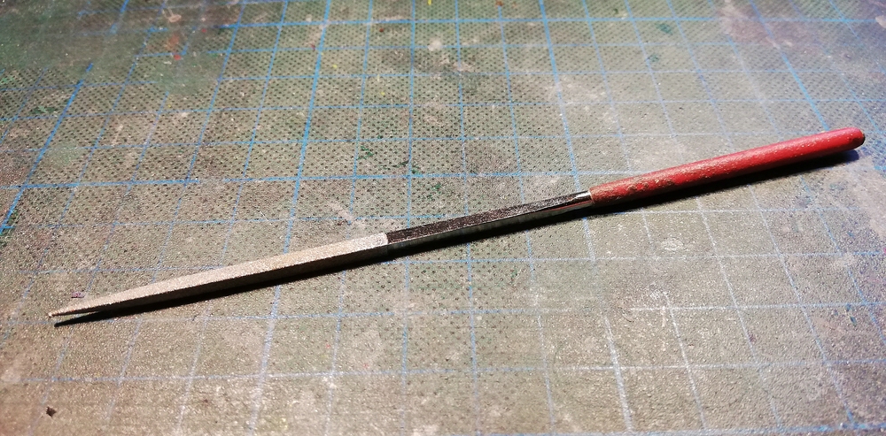

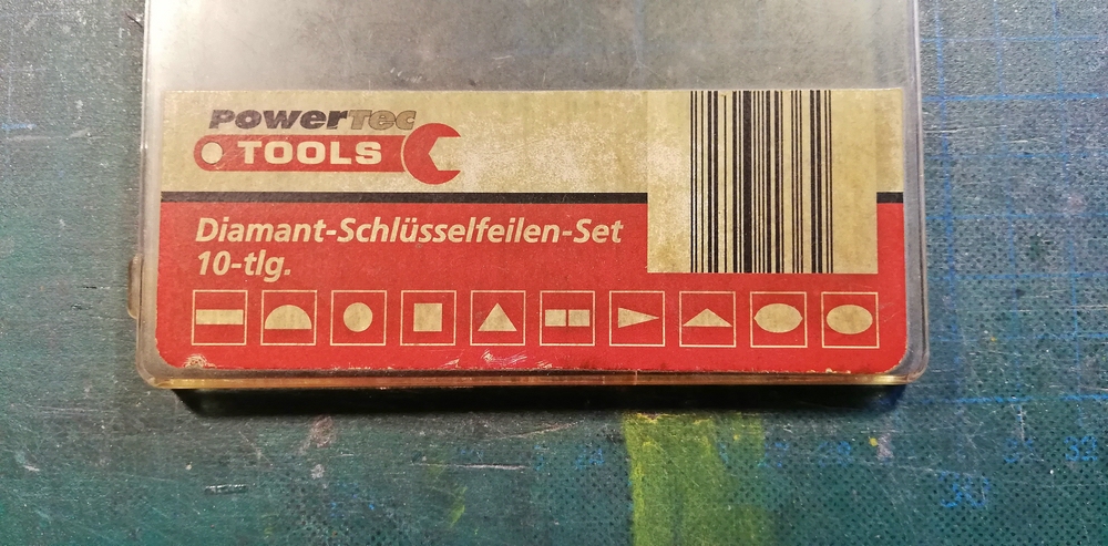

Ups, da hatte ich mich wohl verlesen, mit der Größenangabe :grins: sorry, aber so kleine Feilen gibt es
Ich hatte da mal vor über 20 Jahren ein ganzes Set gekauft, in einem Supermarkt, für 7,- oder 8 DM keine Ahnung mehr.
Aber du kannst das ja mal googeln, die Feilen sind immer noch toll und ich nutze sie regelmäßig.
Dienstag, 17. Dezember 2019, 13:50
Danke für die Infos - die Schlüsselfeilen werde ich mir einmal anschauen :five:
