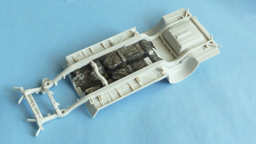

Anfangen möchte ich mit dem 1959er Chrysler Imperial von AMT, 1:25.
Ein schon ziemlich angegrauter Bausatz der einfacheren Art, ohne Motornachbildung, einfachem Chassis und super-einfachem Interieur, was ich so nicht lassen kann.
Den Bausatz bekam ich günstig, weil schon die Karosse und Chassis lackiert.
Bei den Chromteilen glänzt es zwar schön, aber die Felgen z.B. sind nicht so der Knaller:
Beim Chassis habe ich den einen Radkasten schon mal abgetrennt, der muss deutlich mehr nach innen versetzt werden, erst recht wenn ich die Vorderräder lenkbar machen möchte.
Wie man sieht, habe ich auf dieser Seite schon mal versucht, etwas mehr Realismus einzubauen, indem ich den vorderen Bereich des Chassisrahmens nachbildete, das gebogene Teil.
Hier mal der Vergleich zum sehr guten Chassis des 1957 Chryler 300-Modell von AMT
Hier hat jemand alle Custom-Teile rangemacht, aber leider nichts schick lackiert. https://www.worthpoint.com/worthopedia/v…sler-1850361584

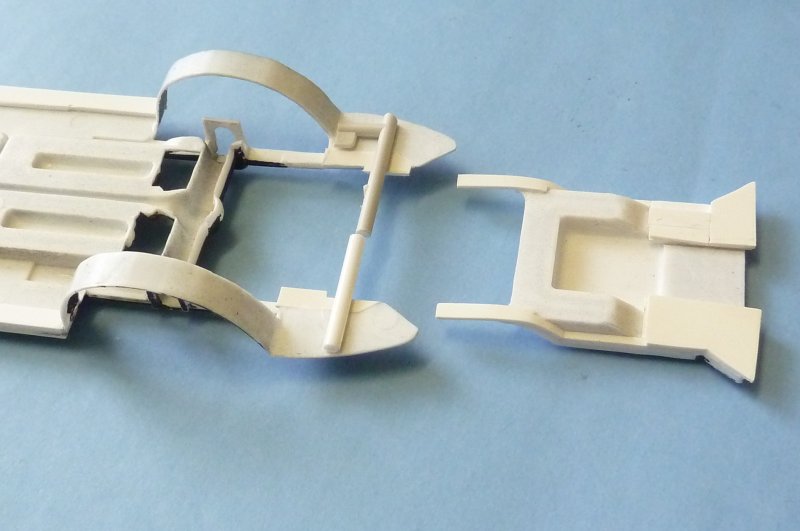

Ich habe nur am hinteren Teil des Chassis weitergearbeitet.
Nachdem ich es zerteilte, setzte ich es so zusammen, dass der Kofferraum-Bereich merklich höher liegt. Ebenso setzte ich es etwas nach vorne, damit die hintere Stoßstange am Träger anstößt. [Möglicherweise ist das so aber auch nicht ganz richtig, aber wer schaut schon immer genau auf die Unterseite bei einem Modell?]
Mit Plastik-Sheet füllte ich diverse Lücken und baute eine Hilfskonstruktion damit alles glatt zusammenpasst.
Den Trägerrahmen des Chassis baute ich weiter auf, damit er eine realistischere Dicke hat, dann wurde noch etwas verspachtelt. (Siehe 2. Foto)
Von der Seite, noch ohne eingesetzte Radkastenwand. Leider kann man wegen der schwarzen Farbe die noch überall vom Vorgänger dran ist, nicht alles so gut erkennen.
Mit Radkastenwand, diese aber etwas mehr nach innen versetzt.
Hier von oben sieht man, dass ich den Radkasten mit PS etwa 2mm breiter machte - sieht realistischer aus, auch wenn man es kaum merken wird.
Die Lücken beim Chassis, bedingt durch die alte Methode das Teil von unten an die Karosserie zu schrauben, füllte ich aus und ergänzte den Rahmen.

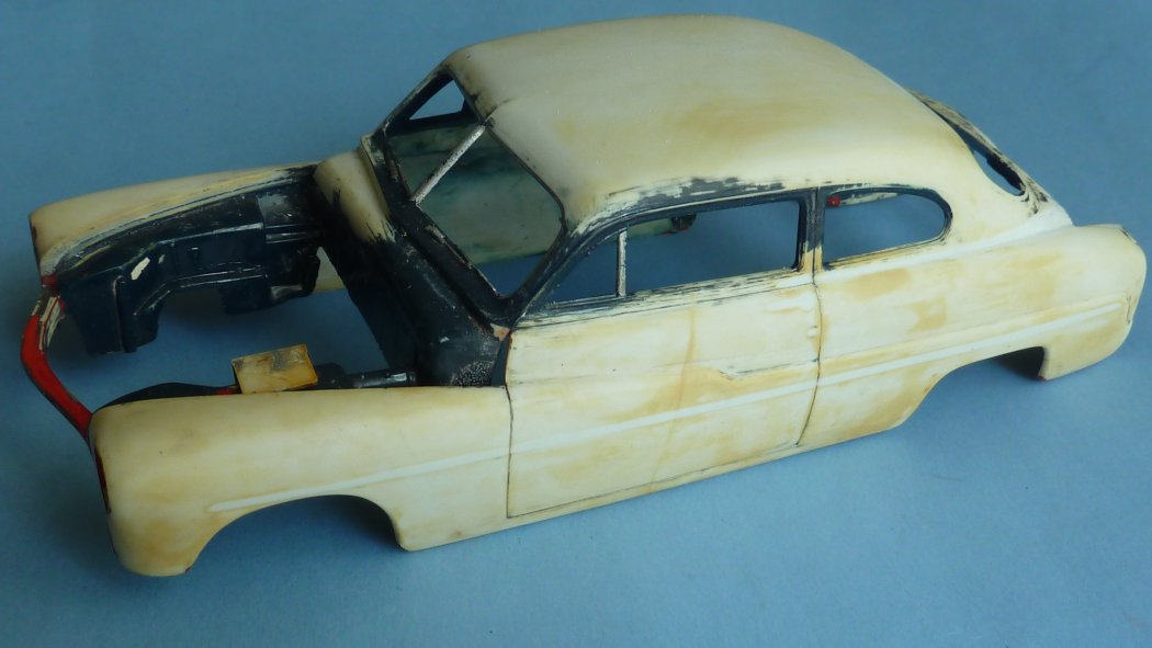

In der Zwischenzeit habe ich mich dem erheblich besseren Bausastz des 1957 Chrysler 300 von AMT gewidmet. Dieser kam 1999 auf den Markt und entspricht auch heute dem üblichen sehr detaillierten Standard.
Auch wenn dieser Bausatz wirklich gut ist, so hat er trotzdem einige Tücken und Dinge, die AMT hätte besser ausarbeiten können/müssen.Z. B. die Räder. . . Die Felgen oder das innere Teil hat zu viel Tiefe. Außerdem steht das Chromfelgenteil zu weit raus. Damit das alles realistischer aussieht, muss man abschleifen, feilen usw.
Die Motorhaube ist etwas zu schmal, weshalb dann später die Spaltmaße viel zu grob aussehen. Bei gebauten Modellen sieht das so aus, als ob die Haube nicht richtig aufliegt.Das Chassisteil liegt etwas zu hoch, weshalb dann das Interieur über die Tür 1mm zu hoch rausschaut.
Die hinteren Kotflügel sollte man durch ein Keilstück das man hinten einklebt etwas auseinanderspreitzen, damit die hintere Stoßstange realistischer anliegt.
Den Rahmen kann man gleich mit dem Interieurbodenteil zusammenkleben. Das gibt sofort ein stabiles Teil.
Ein paar der Teile an denen was gemacht werden muss.Die Interieurteile werde ich an der Karosserie befestigen und nicht auf dem Interieurbodenteil.
Eines der Räder hatte einen hässlichen Buckel (beim hinteren deutlich zu sehen). Sowas hatte ich noch nie. Leider kann ich das Rad nicht tauschen, weil dieser Bausatz ganz eigene Reifen hat, und nicht die üblichen AMT-Räder.
Außerdem muss man die Weißwandeinsärtze am Rand etwas bearbeiten, damit es keinen Spalt zum Gummi gibt.
Wenn man genauer hinschaut kann man den Spalt beim rechten Rad erkennen, beim linken bereits eliminiert.

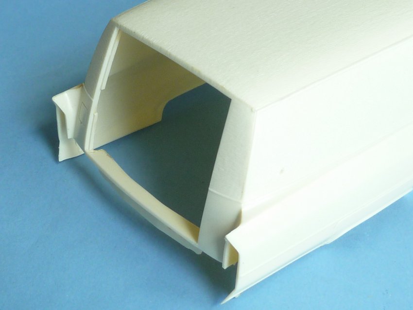

Als ich in letzter Zeit häufiger Ebay-Auktionen mit den großen Cadillac-Commercial-Modellen (Ambulance + Leichenwagen) von Jo-Han sah, dachte ich mir, ich schau mal wieder in die Schachteln rein. Ich habe ja beide Bausätze schon lange, aber nie etwas dran gemacht.
Sicher zwei tolle Modelle mit sehr schön filigran nachgebildeten Karosserien, aber...bei meinem Leichenwagen-Bausatz ist die Karosserie so deutlich verzogen (verdreht und die linke Seite nach vorne verschoben), dass ich nie wußte wie ich das richten könnte. Denn der Jo-Han-Kunststoff ist sehr fest, da lässt sich nichts zurechtbiegen.
Ausserdem sind die Interieurwannen identisch, aber deutlich "zu schmal". Alles auseinandertrennen und das Interieur neu aufbauen, wie ich das aber schon lange mache, getraute ich mich früher nicht.

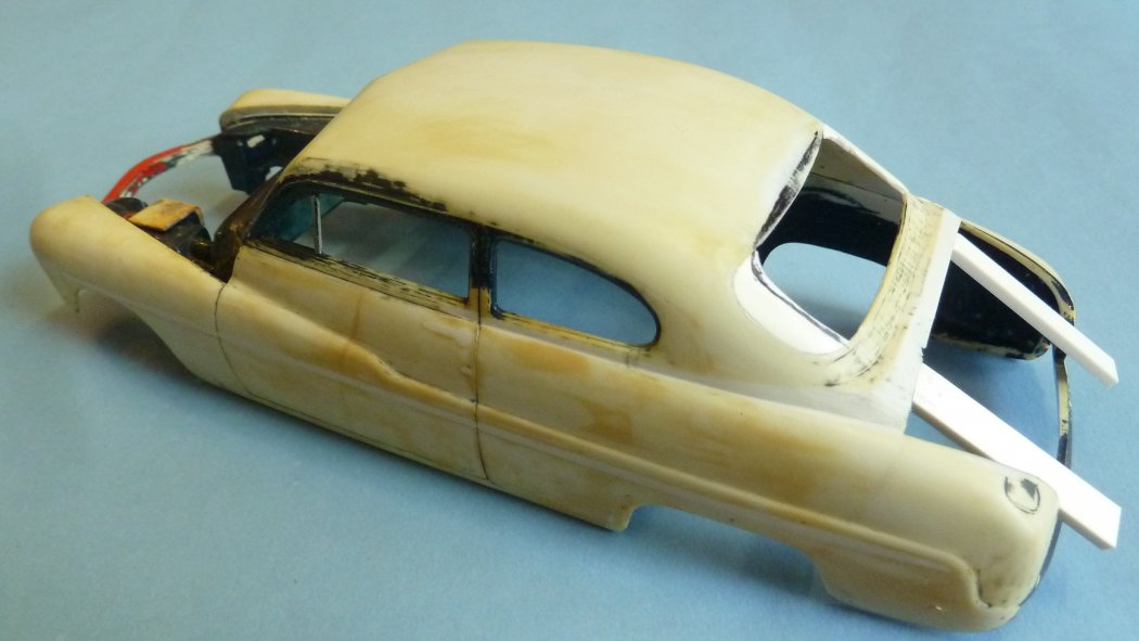

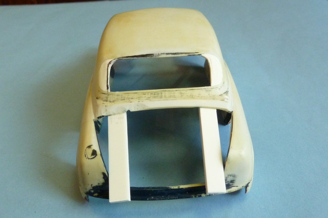

Inzwischen ist aber alles anders und ich habe mehr Erfahrung. Jetzt traue ich mir es auch zu die verzogene Karosserie gerade hinzukriegen.
--- Die Lösung ist: "das nicht verzogene Chassis", das "feste Plastik" und meine Methode den Interieur-Boden abzutrennen und auf das Chassis zu kleben, was dieses noch fester macht.
Wenn ich beim Leichenwagen noch die Türen raustrenne, dann müßte ich die den Verzug rauskriegen.
So sollte er aussehen:
Es sieht auf den ersten Blick komisch aus, wenn die Karosserie ab der vorderen Türe unten deutlich breiter wird, das ist aber kein Verzug beim Modell, sondern offentsichtlich schon richtig so.
Hier kann man eine der mehreren Macken beim Bausatz erkennen. Eigentlich sollte der Abstand zur Karosserie-Unterseite unterhalb der Türen von vorn bis hinten gleich groß sein, aber beim Modell geht es hinten deutlich tiefer runter. Das liegt wohl daran, dass der Leichenwagen-Bausatz unter den Türen eine Zierleiste hat, die man bei dieser Commercial-Version weggelassen hat. Und Jo-Han hat hier etwas schlampig gearbeitet.

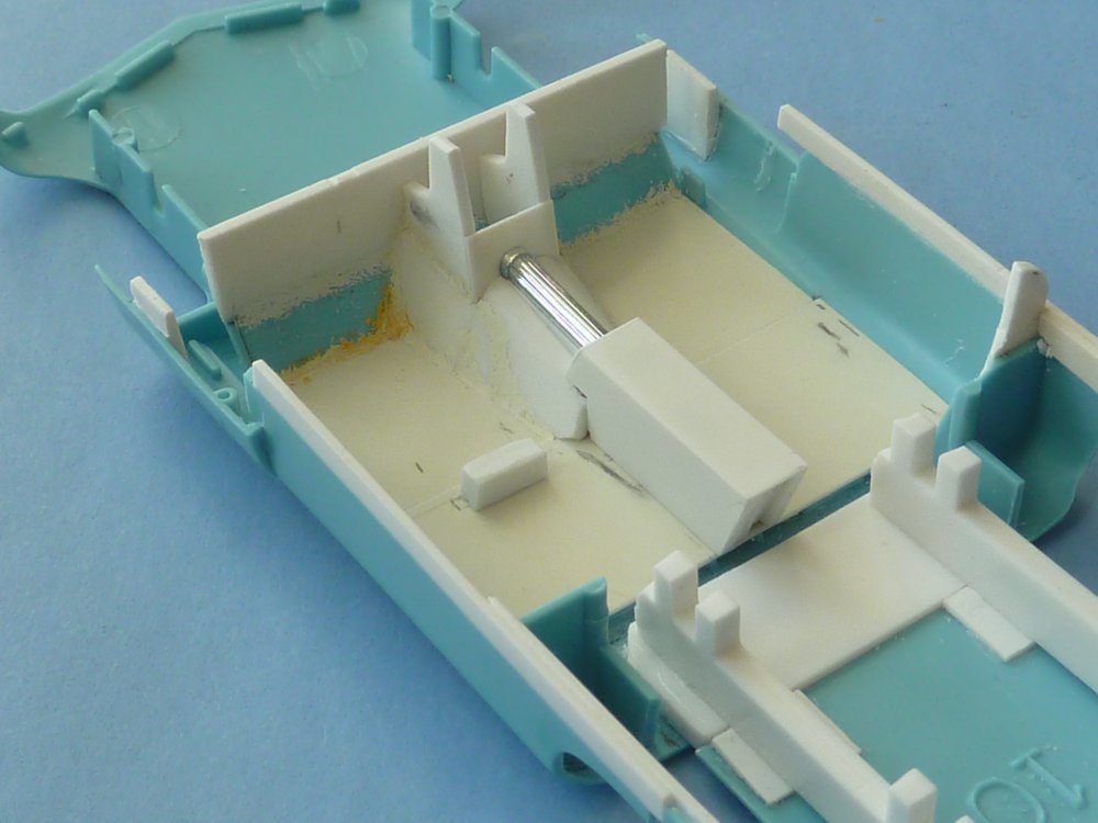

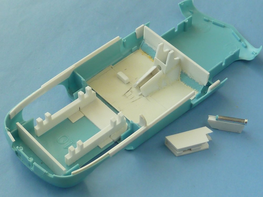

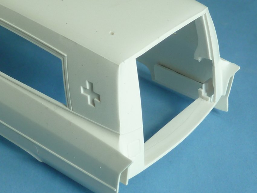

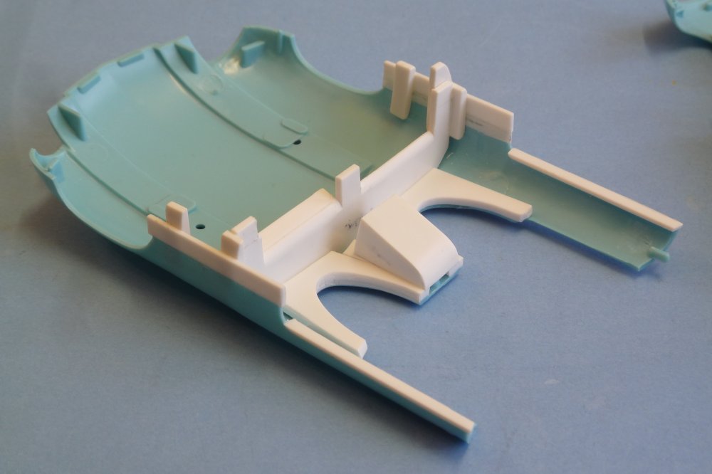

Als erstes habe ich bei beiden großen Cadillac-Modellen die Innen-Teile für die hintere Türe eingeklebt. Das ist auch unbedingt nötig, damit man das Chassis und das Interieur-Bodenteil sauber anpassen kann.
Allerdings hat man da noch das Problem dass das Innenteil der Hecktüre mit eingebaut werden muss, was man so auf Anhieb nicht hinkriegt, damit die Türe sauber eingepasst werden kann.
Also trennte ich bei diesem Innenteil den Bereich heraus, wo das Scharnier Platz findet.
Zu sehen ist das Heckteil für den Leichenwagen. Rechts der Bereich den ich beim Ambulance schon herausgetrennt habe.
Die angeklebten weißen Plastikteile sollen später das Einkleben mit mehr Klebefläche erleichtern.
Das Heck des Leichenwagens, noch ohne eingeklebtem Innenteil.
Das Heck des Ambulance-Wagen, mit schon eingeklebtem Innenteil. Gut zu sehen der frei gebliebene Teil.

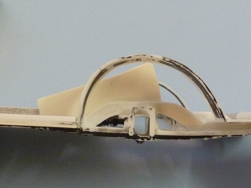

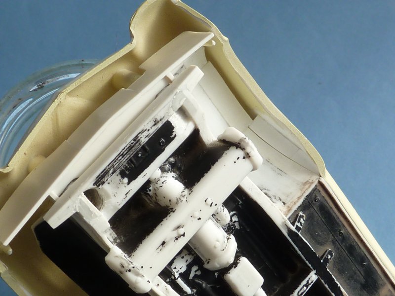

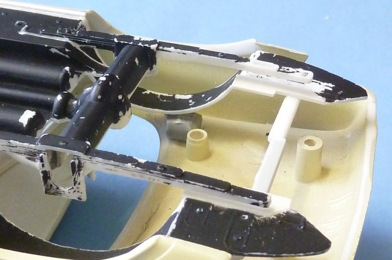

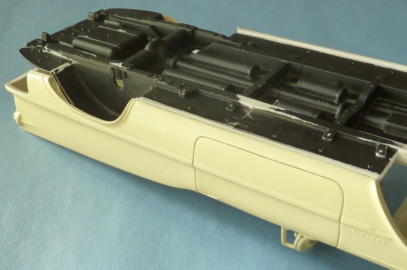

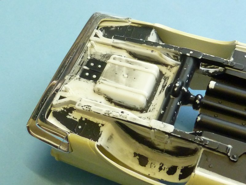

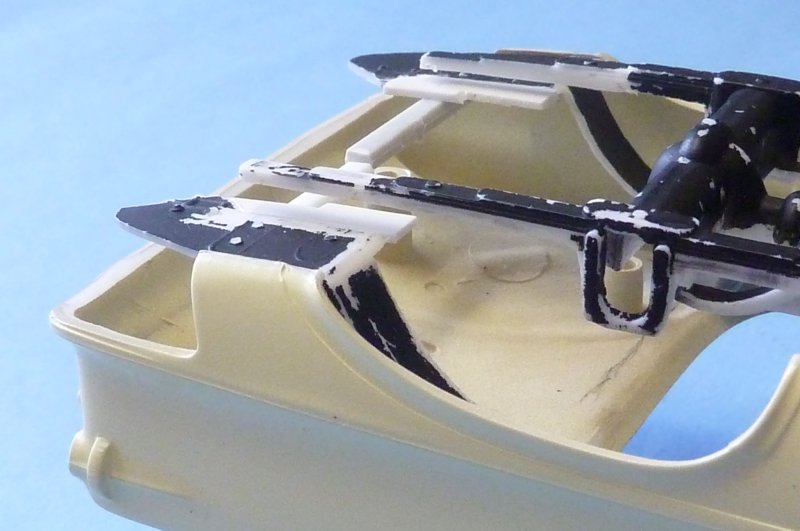

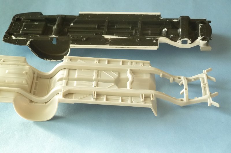

Bei dem Ambulance-Cadillac habe ich an der Unterseite weiter gearbeitet.
Gefallen tut mir dort nicht die Lücke vom Chassis zur Karosserie.
Beim Monogram-1959-Cadillac ist das dagegen sehr schön und originalgetreu gemacht. Genauso wollte ich es bei den Jo-Han-Cadillacs auch haben.
Deshalb klebte ich an die Innenseite der hinteren Kotflügel Plastikteile die dann einen glatten sauberen Abschluss bilden an die das Chassis ohne Lücke anschließt, wie beim Original.
.Hier der Vergleich des hinteren Teils der Chassisteile von Jo-Han und von Hasegawa.
Hasegawa hat einfach hinter dem riesigen Tank aufgehört, wo es normalerweise bis zur Stoßstange weiter gehen sollte. So kann das nicht bleiben, werde ich noch ergänzen.
Die sehr lieblose Machart des 1966 Coupes erkennt man unter anderem daran, dass das Chassis ca. 3mm zu kurz ist. Lässt sich nicht nur leicht umrechnen (beim Original 129,5 inch) man sieht es auch leicht beim Modell, wenn die Vorderräder zu weit hinten sind im Radkasten, hinten stimmt es jedoch.
Außerdem stören die oberflächlich gemachten vorderen Radkästen innen (muss auch geändert werden).
Auf dem Bild kann man die Ergänzung für die Verlängerung sehen, ist noch nicht ganz fertig.
Die Auspuffrohre habe ich weggeschnitzt.

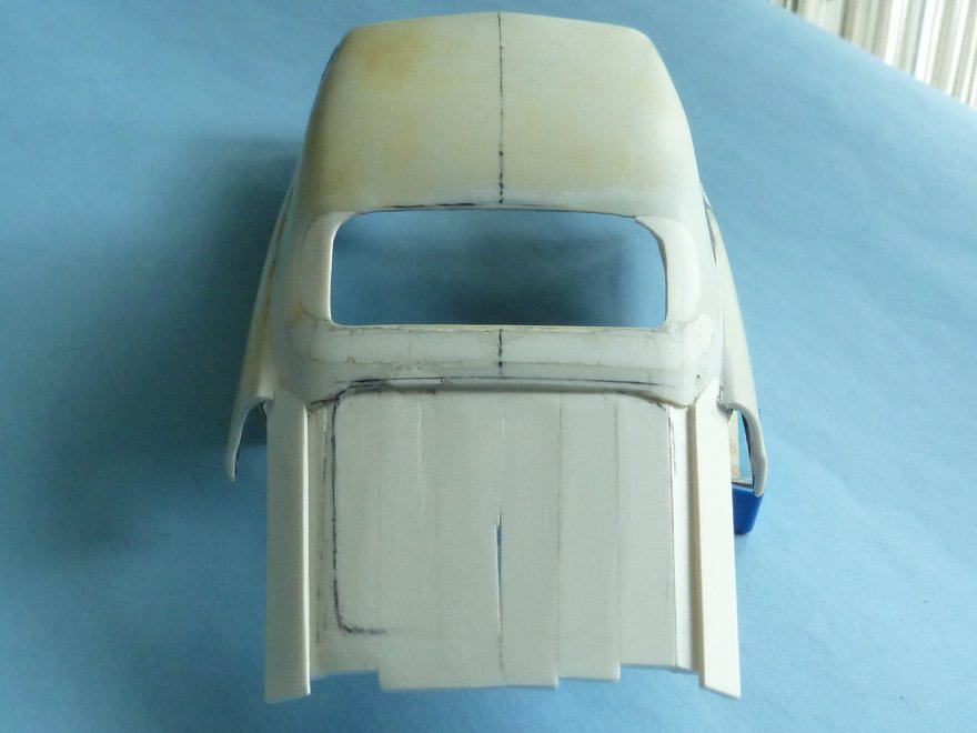

Nach der 3mm-Verlängerung des Hasegawa-Cadillac habe ich das Heckteil hinter dem Tank ergänzt. Als Vorlage dafür diente der Jo-Han-Cadillac.
Weil die hinteren Radkästen nur zum Teil eine Innenwand haben, nur im Bereich des Chassisteils, habe ich den Rest an der Innenseite der Karosserie ergänzt.

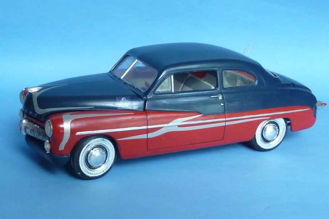

Wie auch immer, im August habe ich mich wieder an Modellbau gewagt, nachdem ich bei Ebay ein paar Modelle ersteigerte im Konvolut, eines ist der 1949er amt-Mercury.
Erst mal die Farbe runtermachen, denn so kann ich mit dem Modell nichts anfangen. - Soll was ganz anderes werden !!
Das Heckfenster wird schmaler und eleganter. - "Das ganze Modell soll eleganter werden."

Das Heck des "ehemaligen" Mercury soll ganz anders werden.
Was der Umbau letztendlich werden soll verrate ich jetzt noch nicht. Der ein oder andere hat vielleicht schon eine Vermutung.
Zuerst klebte ich zwei dicke Plastikstreben rein, auf die später der Kofferraumdeckel kommt.
Da das Heck vom oberen Heck-Fensterrahmen glatt nach hinten runter gehen soll, musste ich etwas vom ursprünglichen Kofferraumansatz wegschnitzen, was links leider zu viel war.
Und weiter dichtgemacht für mehr Stabilität.
Dienstag, 27. Oktober 2020, 20:08
Als nächstes machte ich erst mal die "Unterkonstruktion" für den Heckbereich weiter zu.
Wie man sieht habe ich auch die hinteren Kotflügel abgetrennt, weil die beim Mercury zu kurz sind.
Besonders wichtig sind die Randbereiche. Die müssen natürlich rechts wie links exakt gleich sein.
Dann ging es mit der endgültigen Oberfläche weiter.
Da ich den Koffenrraumdeckel separat einbauen möchte, wollte ich erst mal nur die Seitenteile herstellen. Besonders schwierig ist hier die Schräge vom Heck gleichmäßig beizubehalten.

In den letzten Moanten war ich nicht untätig. An diversen Modellen habe ich rumgebaut, aber nur so lange, bis mir etwas Interessanteres vor die Finger kam.
Vor kurzem sah ich mal wieder in die Schachtel des "Pontiac Club de Mer" und begann damit, die enorme Grobschlächtigkeit zu korrigieren.
Das Modell ist insgesamt deutlich zu flach und muss höher gemacht werden. Und die Unterseiten des vorderen und hinteren Teils müssen natürlich auch höher liegen als der Bereich zwischen den Achsen.
Das Interieur kann man auch glatt vergessen. Bis auf die Sitze, die aber auch modifiziert werden sollten, muss man alles neu machen. Der Unterboden des Autos kann unmöglich der Innenraumboden sein. Zum Glück gibt es ein paar aussagefähige Fotos im Internet.
Beim Heck gibt es gleich noch mehr Fehler die man beheben muss. Da bin ich derzeit dran.
Der ganze Wagen wird etwa die Dimensionen haben wie die Chevrolet Corvette, an der ich mich orientiere.
Was ich sicher nicht mache ist einen realistischeren Unterboden anzufertigen. Geht ja auch gar nicht, da ich davon keine Fotos gefunden habe.

Zunächst habe ich mich beim Club de Mer auf das äußert rudimentär Interieur konzentriert. Zum Glück gibt es davon ein paar aussagefähige Fotos.
Diejenigen Farbfotos die man sieht sind vom Nachbau. Es gibt aber auch ein paar Fotos vom Original in schwarz-weiss.
Hier die Mittelkonsole. Aufgebaut mit Plastiksheet 1mm. Der Innenboden musste natürlich auch eingebaut werden.
Und hier der obere Teil der Mittelkonsole, was unter den Kuppelfenstern liegt. Etwas schwierig war, das Teil so anzubauen, damit es nachher beim Zusammenbau von oberen unteren Teil ohne Naht zusammenpasst.
So würde es aussehen wenn es zusammengebaut ist. Was jetzt noch fehlt ist die weitere Gestaltung des Innenbodens. Dann müssen noch Pedale rein.
Freitag, 31. Dezember 2021, 18:55
Den Innerraum habe ich weiter komplettiert. - Ist aber immer noch nicht ganz fertig.
Diesmal ging es weiter mit der Mittelkonsole. Was bis hier her aber fehlt ist das Schaltknüppelteil.
Von dem was der Bausatz mitbrachte konnte ich nur das verchromte runde Teil nutzen, das ich von restlichen Bausatzteil abtrennte.
Zu den bisherigen "Einbauten" kamen dann noch aus Plastik-Sheet 1mm die seitlichen Teile ran, die ich dann verspachtelte.
Die beiden Teile rechts neben der Halb-Karosse werden erst eingebaut, wenn der Innenraum bemalt ist.
Zusammengesteckt sieht das dann so aus. Die Bereiche die noch unsauber aussehen werden später von den Sitzen verdeckt.
