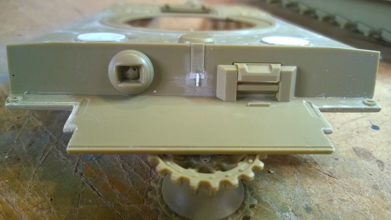

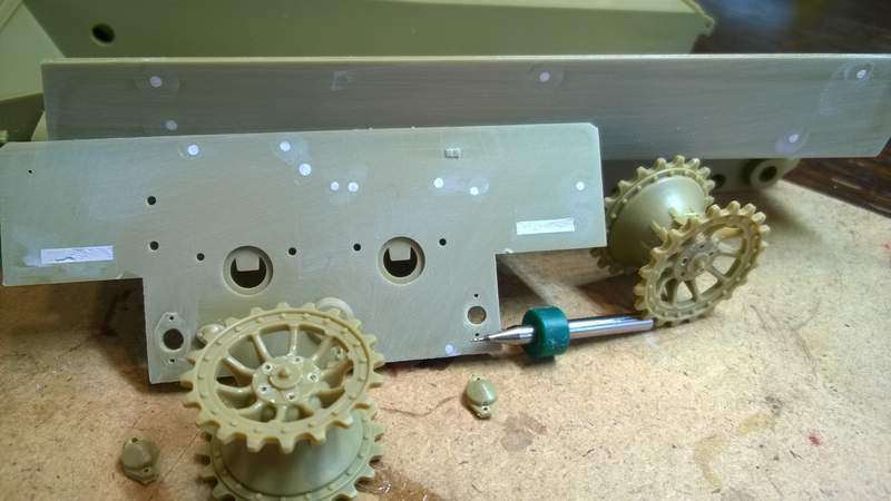

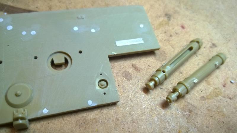

Als Erstes hab ich an den Antriebsrädern die Schraubenköpfe entfernt und aufgebohrt. Dabei ist mir prompt der letzte 0,5er Bohrer abgebrochen...geht ja wieder gut los :roll:
Desweiteren die ersten Löcher verspachtelt und die Abdeckungen der Kettenspanner entfernt.

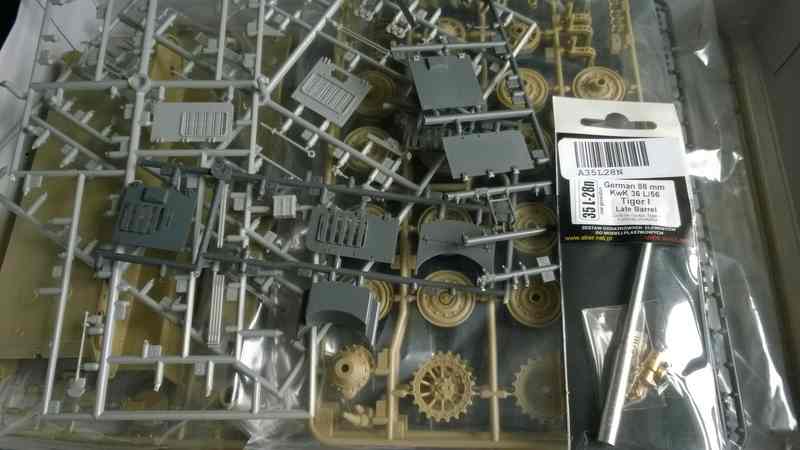

Und schon kam die nächste Eingebung: Von den Dämpfern der Kanone ließ sich der 6-Kant prima als Kettenspanner verwenden :D

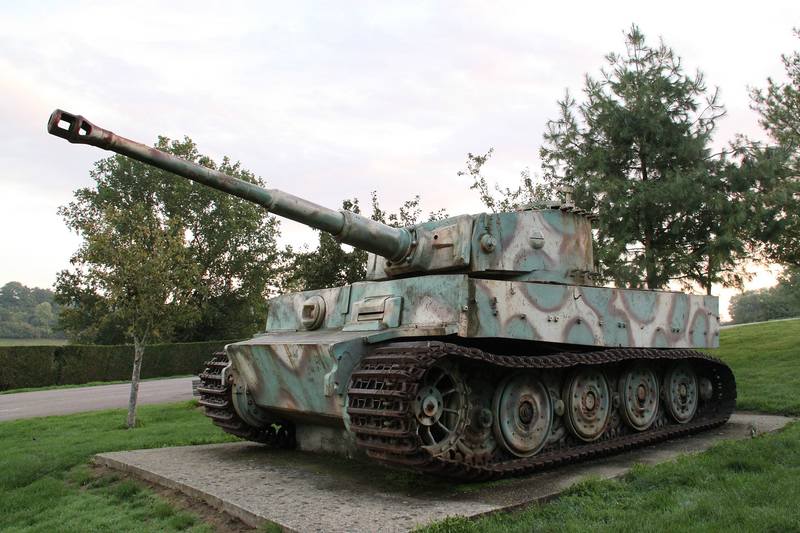

Merke dir aber das die Kanone von Vimoutiers Tiger nicht die Originale ist. Diese wurde gekürzt und neu angeschweißt.
Auf diesem Bild erkennt man (wenn man mal vergleicht) das die 8,8 deutlich kürzer ist.
Bei genauen hinschauen fällt auch auf das die Kanone ab der Verdickung nach vorne hin einen leichten Knick nach unten macht.

Ist mir noch gar nicht aufgefallen 8| Danke dafür.
Womit ich schon gleich in einem Zwickmühlchen wäre :S
Die Bausatzkanone kürzen wäre ja kein Problem, dann hab ich aber die olle Mündungsbremse. Das Alurohr zersägen und wieder verlöten kommt nicht in Frage. Und aus zweien eins frickeln...nee :verrückt:
Ich denke, ich pfeif auf den Umstand und nehm das Alurohr. So gewaltig ist der Unterschied ja nun nicht.

Ich denke auch das du das Alurohr nicht kürzen solltest, es wird kaum jemanden auffallen.

Eine Panzerdenkmalserie also, interessant. In Russland hat ja jede Kleinstadt ein Kriegerdenkmal in Form eines T-34, genug für ein Modellbauerleben..
Ich finde aber schon, dass die gekürzte Kanone den Gesamteindruck gewaltig beeinflusst, sieht jedenfalls für mich sehr ungewöhnlich aus. Sooo schwierig ist es auch nicht, das Rohr zu ändern, Alu lässt sich sehr gut sägen, bohren, feilen, allerdings nicht löten. Dafür aber gut kleben..
Ich würde es da, wo es auch im Original getrennt wurde, durchsägen, entsprechend kürzen und in beide Schnittflächen mittig ein Loch von 1mm bohren, Stück Draht mit 2-Komponentenkleber einkleben, fertig. Der Knick ergibt sich fast von allein.. :pfeif:

Mit dem Rohr...ich weiß nicht. Ehrlich gesagt find ich das Rohr gar nicht so sehr gekürzt. Bischen krumm gebogen is ja schnell. Naja, is ja noch ne Weile hin...mal sehen.

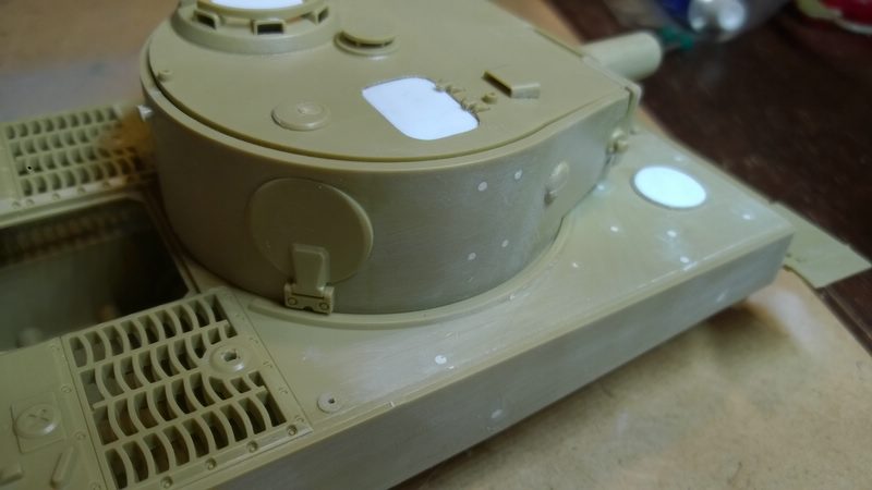

Stand heute: Luken sind zu und die ganzen Löcher verspachtelt/geschliffen. Schweißnähte kommen später.

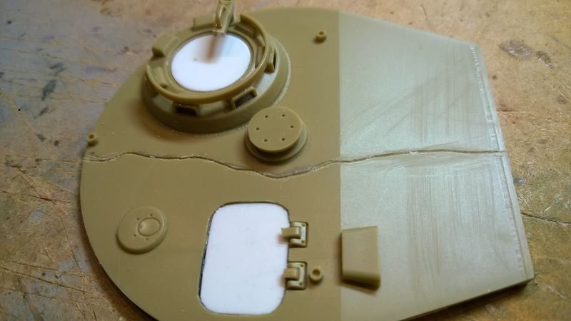

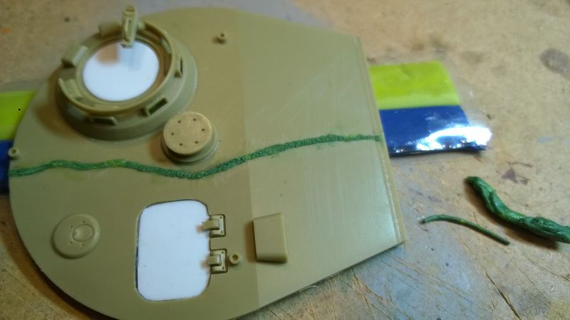

Apropos... habe am Turm den Riss angekratzt und zum ersten Mal mit diesem Green Stuff gearbeitet. Die Anleitung hab ich bei Night Shift gefunden:
https://www.youtube.com/watch?v=F3GlNC2cK8s
Ok...der hat das schon öfters gemacht...ich wie gesagt zum ersten Mal. Das Zeug hat mehr an Fingern und Werkzeug gepappt als am Modell. Schlußendlich hat´s dann doch einigermaßen zufrieden stellend geklappt.

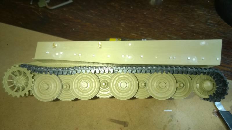

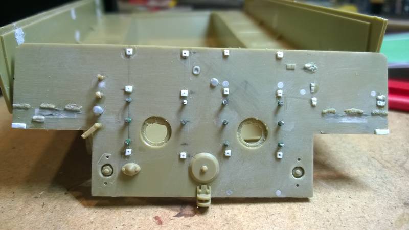

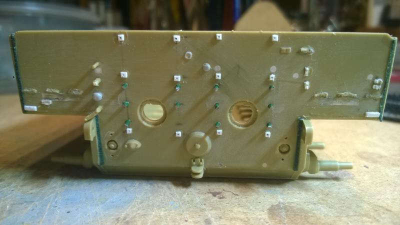

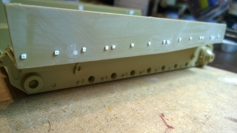

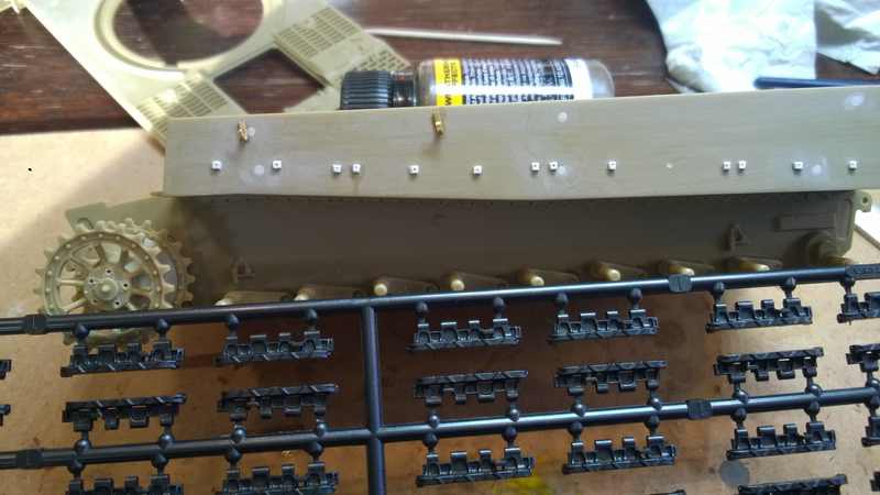

Desweiteren habe ich die schon gespachten Löcher nochmal aufgebohrt um die Kettenbleche vernünftig anlegen zu können. Dort die Befestigungspunkte aufgebohrt und ans Modell übertragen.

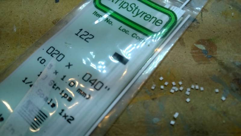

Und aus 1mm-Leisten kleine Stückchen geschnitten...viele...so um die 40. Ein paar hüpfen garantiert sonstwo hin :lol:
Die nächsten Bilder gibt´s, wenn die Seiten fertig sind :wink:

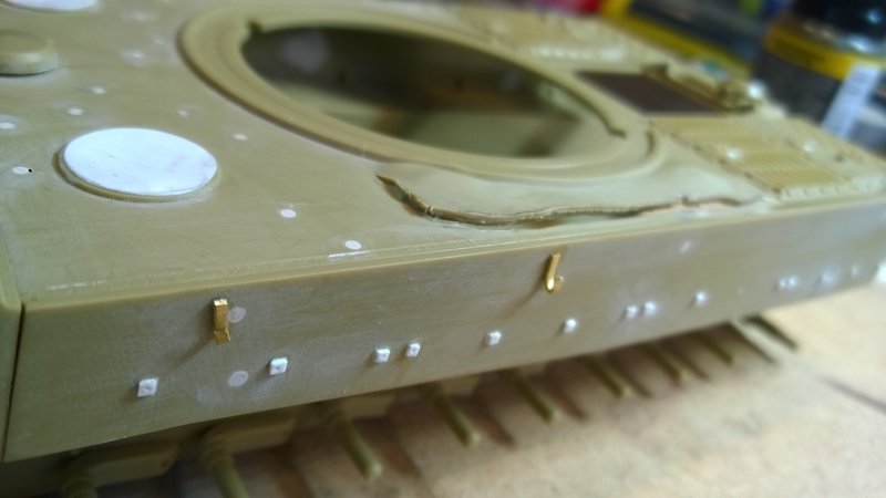

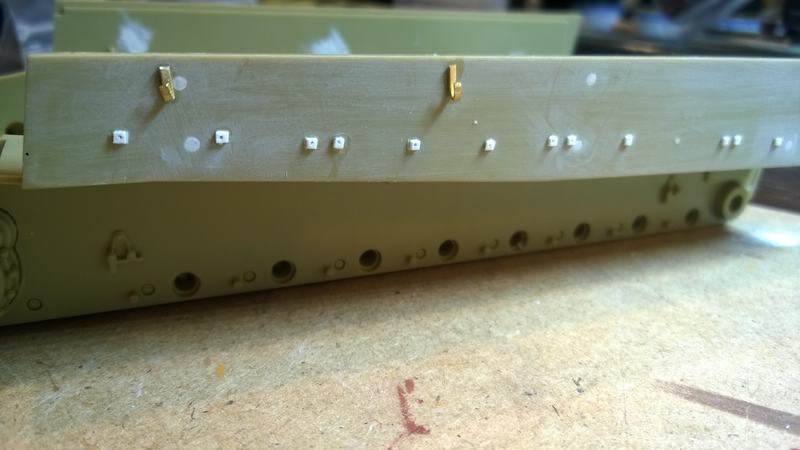

Endlich kam ich dazu, die Löcher an den Seiten zu bohren und 2 Halter aus Ätzteilresten zu fertigen.
Zwar alles ein wenig schepp geraten, aber 1mm-Leisten auf 1mm zuschneiden ist nicht wirklich mein Ding. Und dann noch ein 0,4er Loch genau mittig setzen...da komme ich an Grenzen.
Vielleicht fällt´s am Ende nicht mehr so auf ;)

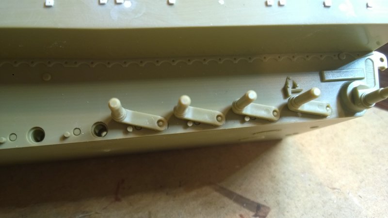

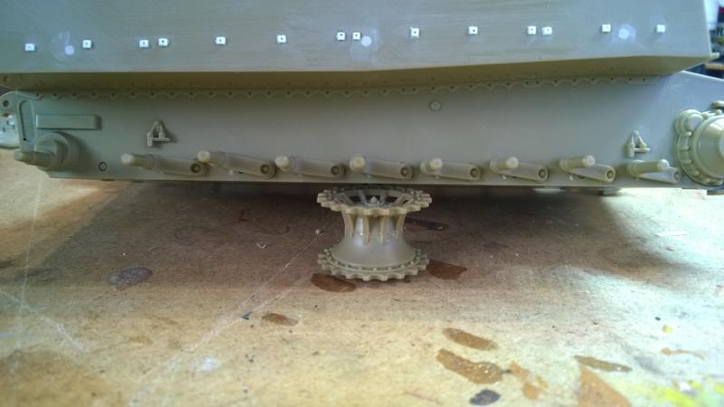

Weiter geht´s nun mit dem Fahrwerk. Auch hier muß ich wie bei meinem letzten Werk die Höhe der einzelnen Räder zu beachten. Insgesamt sitzen sie zu hoch...manche mehr, manche weniger.
Die Pinöckel kommen natürlich noch weg, die dienen nur als Anschlag.

Was willst du? Die Aufgabe hast du doch mit Bravour gelöst :ok: beim nächsten mal die Löcher vor dem zuschneiden bohren, das machst es etwas einfacher.

Weiter im Text. Die Schwingarme links sind - ich hoffe, ich hab´s richtig getroffen- angepasst. Zur Verdeutlichung hab ich mal einen Gußast angelegt.
Ebenso auf der rechten Seite.

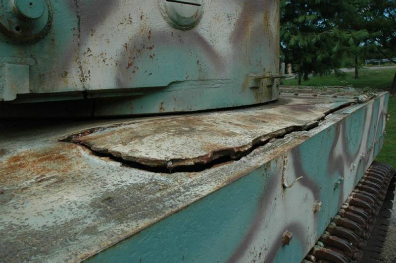

Weiter geht´s am kompliziertesten Umbau...der Sprengschaden am Wannendach ;(
So sieht´s am Original aus:
Quelle: http://modelerssocialclub.proboards.com/…vimoutier-tiger
Ich hab´s von der Unterseite angekratzt...
...bis es an der Oberseite leicht durchkommt.

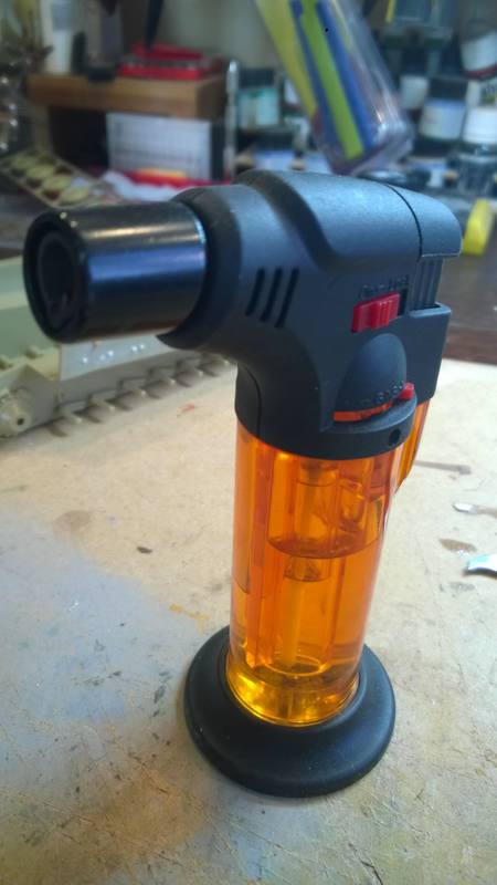

Und jetzt kommt der Moment, wo der Frosch ins Wasser springt...wünscht mir Glück.
Die Schwierigkeit ist ja, daß der Rand stehen bleibt und sich nicht mit verzieht...ich mach weiter, wenn die Hände etwas trockener sind und nicht mehr so zittern ;( :D

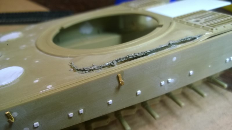

Sonntag, 22. Dezember 2019, 11:42

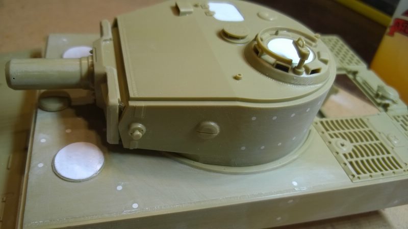

Es hat tatsächlich mal etwas auf Anhieb geklappt :smilie: Den Sprengschaden werde ich wohl so lassen, wie er geworden ist...evtl ein klein wenig noch bearbeiten. Bitteschön:
Der Turm passt auch noch :D

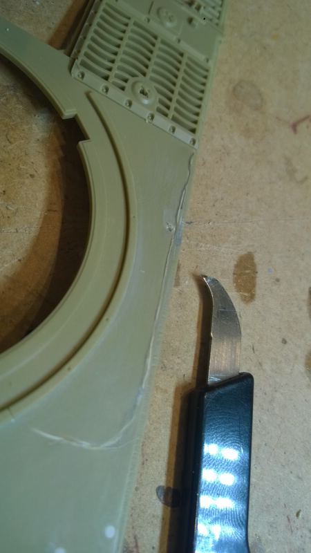

Und jetzt fällt mir auf, daß ich wohl das falsche Modell erwischt habe ;( der Ring unterm Turm ;( :bang:
Scheiß drauf...bleibt jetzt :pfeif:

Sonntag, 22. Dezember 2019, 12:09
Glückwunsch zur gelungenen Sprengung, kontrollierte Zerstörung ist ja mit das Schwierigste.
Den Blendenring um den Turm kannst du doch mit einem Schaber/Schnitzmesser/angeschliffenen Schraubenzieher entfernen, ich mach das öfter mit angespritzten Ankerketten, geht eigentlich ganz locker. Andererseits fällt es auch nicht auf, wenn das so bleibt..
Sonntag, 22. Dezember 2019, 14:31

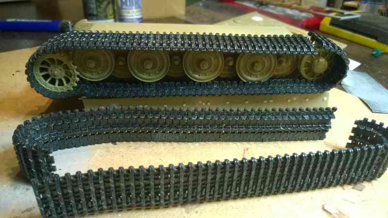

Bei deinen Ankerkettchen mag das ja einfach gehen, hier ist mir zuviel Material. Das tu ich mir nicht an. Und wie Du sagtest...es wird keinem auffallen. Ich kann damit durchaus leben ;)
Kleiner Nachtrag: habe mit der Änderung des Motordecks begonnen. Hier sind ja eine Metallplatte und Abdeckungen vom PanzerIV drauf.
Desweiteren links schon die Kette so gut wie fertig.
Dieses Mal lass ich sie 2-teilig, so geht die Montage zum Schluß einfacher.

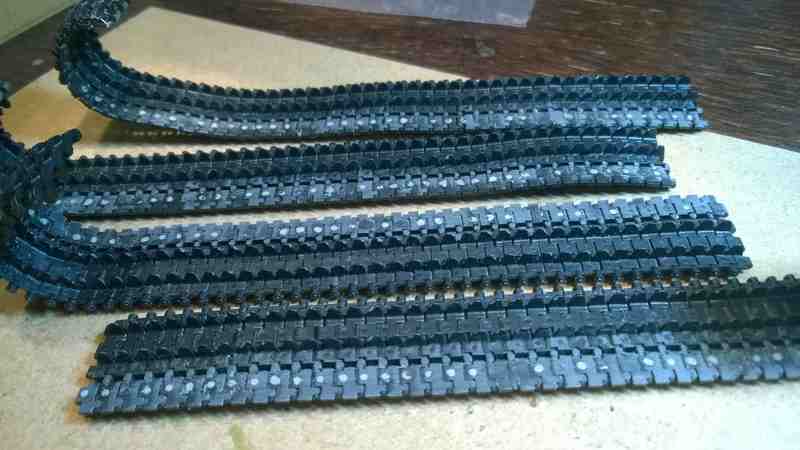

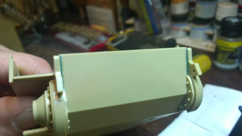

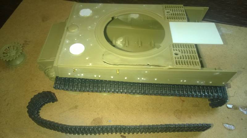

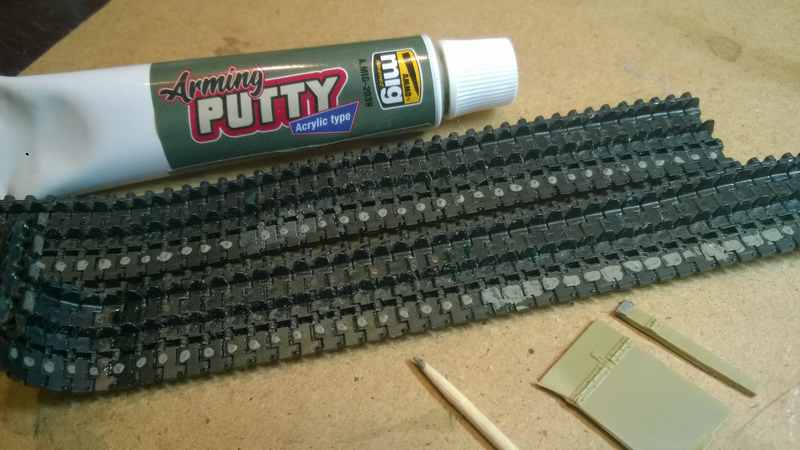

So, weiter geht´s. Die Ketten sind zusammen.
Jetzt nur noch ein paar Auswurfmarken entfernen bzw spachteln :cracy:
Werde mich aber auf die Sichtbaren auf der Außenseite beschränken.

Die "Fleißarbeit" ist erledigt :smilie:
Zuerst hatte ich mir einen kleinen Spachtel geschnitzt, das war aber mehr Sauerei wie sonst was...am einfachsten ging´s dann mit einem Zahnstocher. Einfach etwas Putty aufgetupft...kann ja sooo einfach sein.
Anschließend mit Skalpell die Gnubbel "geköpft" und ein wenig geschliffen. Alles halb so wild.
Dabei kam mir die Idee, die Kante vom Sprengschaden zu verfeinern. Sieht doch schon besser aus. Überschuß kommt noch weg.
Zum Schluß vorne und hinten Schweißnähte mit gezogenem Gußast ergänzt:

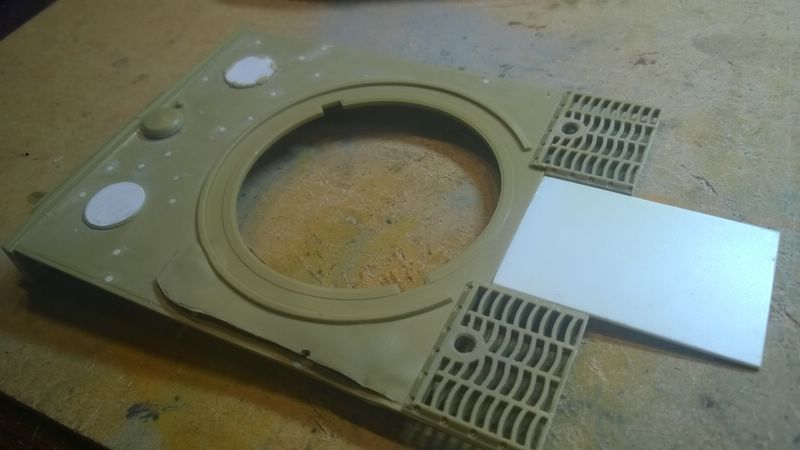

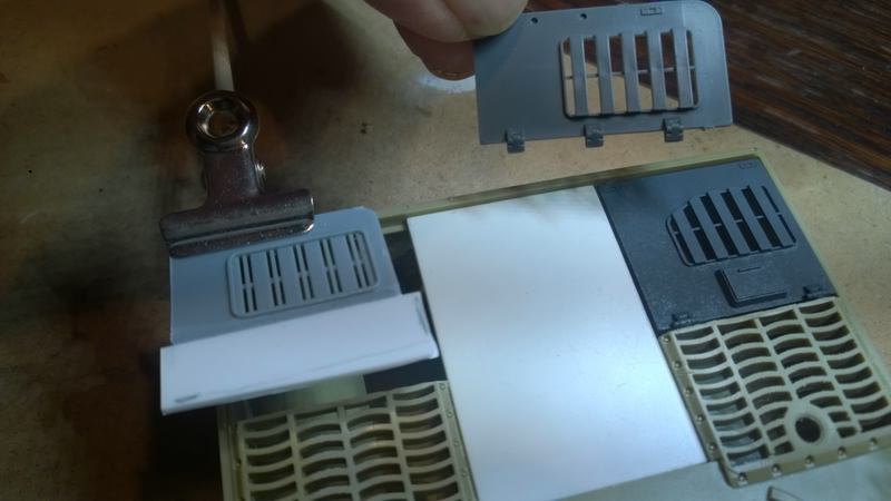

Bin gerade an den Motordecks dran. Das sind die Teile, die die Grabbelkiste hergab.
Hier mal ein anderer Link mit Bildern, da seht ihr was ich meine: http://www.primeportal.net/tanks/geoffro…r_1_vimoutiers/
Nun stellt sich mir die Gretchenfrage :S
Das Teil auf der rechten Seite (hellgrau) bekomme ich hin. Soll ich das Linke auch noch ändern? Da gehört eigentlich das Gitter rein, das ich in den Fingern halte. Eigentlich auch nicht, aber ich hab nix anderes. Das jetztige paßt aber so schön da rein...
Ich glaub ich schlaf ne Nacht drüber... :S
