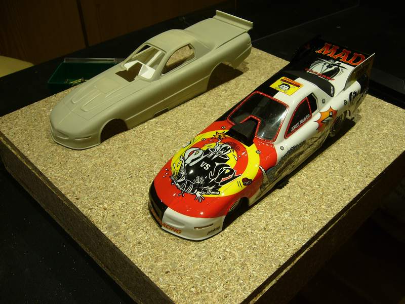

Nun das Vorhaben: Ein Dragster Startfeld mit zwei Funny Cars die einen Burn out machen. Und zwar mit richtigem Qualm :verrückt: und drehenden Reifen. Ein Soundmodul würde mir auch noch gefallen aber da muss ich noch gucken wie ich das hinbekomm. :rolleyes:
Die Basis ist ein Sockel aus Holz von 30 x30 x 4 cm . Zwei Spuren mit einer kleinen Halbhohen Trennwand . Das eine Funny Car hab ich vor Jahren mal angefangen. Das Zweite ist noch ungebaut.

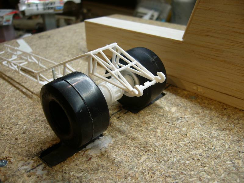

Angefangen hab ich mit der Hinterachse . Die soll jetzt ´´Drehzahlfest´´ werden. :abhau:
Erstmal die Modelle :
Der Sockel:
Die Hinterachse:
Die Einzelteile und eine abgeschnittene Radaufnahme rechts.
Die Radaufnahme wird ersetzt durch ein Radlager aus dem RC Bereich.
Ein Stück Evergreenrohr bildet die Aufnahme des Radlagers.
Die zwei Radlager werden mit einem Messingrohr verbunden.
Der untere Zapfen von der Aufnahme der Hinterachse wird entfernt und nach unten versetzt, wegen dem Messingrohr.

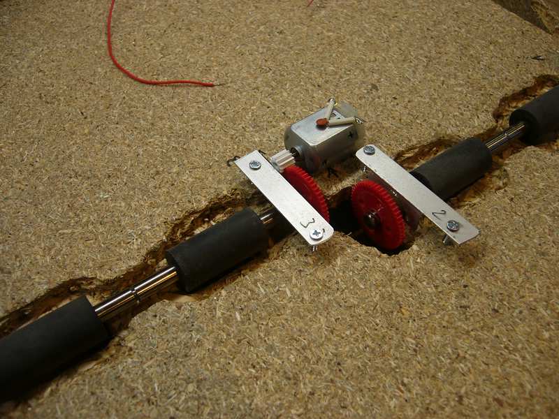

Die Rollen draufgelegt und aufgezeichnet . Dann ausgebohrt , gefräst und gefeilt. Jetzt sitzen die fast bündig mit der Oberfläche. Nicht ganz einfach , da die Achsenlager der Rollen ein klein wenig zu groß sind ;( Aber das wird schon.
Als nächstes werden die Antriebsmotoren angebracht . Beim hinhalten und testen sah das Ergebniss schon ganz gut aus. Nur müssen die Motoren gut gedämmt angebracht werden ,da sich die Schwingungen
sehr laut aufs Holz übertragen. Den Rest macht der Sockel als Hohlraum :motz: . Ich könnte es ja mit dem Soundmodul übertönen :abhau: Ist dann wie Liveübertragung. :abhau:

Nach der Testphase mit den Rollen, werden die nun besser befestigt. Mit den Durchgehenden Schrauben lassen sich die Lager besser justieren. Jetzt laufen sie leichter.
Eigentlich wollte ich den Antrieb mit Zahnriemen machen aber das ging nicht so wie ich mir das vorgestellt hab. Bin jetzt auf Gummiriemen umgestiegen , was sich besser umsetzen lies.
Und falls doch mal was klemmt ,ist das wie eine Rutschkupplung und verhindert hoffentlich auch noch größeren Schaden :pfeif:.
Zum Motor : Der Motor ist gleich wie die aus den Slotautos. Was ich aber zu spät gesehen hab , die Motoren haben keine Befestigungslöcher mit Gewinde wie die Slotmotoren. :bang:
In den Laden wo ich die gekauft hab gibts keine Halter dafür :verrückt: . Also selber bauen. Ein Blech genommen und gebogen, gebohrt, gefeilt bis es passt.
Ergebnis : Sieht ganz gut aus. Bin bis jetzt zufrieden. So kann ich als nächstes die Elektrik konstruieren/bauen und Testen.
Die Späne kommen noch weg. Hoff mal die Motoren ziehen nicht allen Dreck an ;(

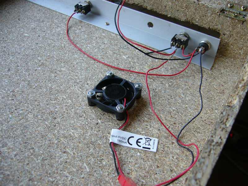

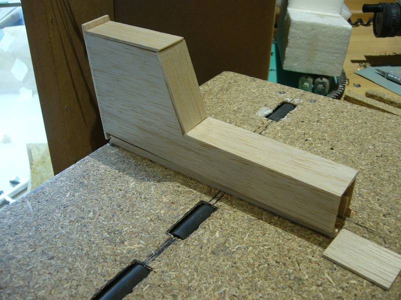

Erstmal an der Rückseite den Ausschnitt für die Stromanschlüsse gemacht. Dann wurde der Deckel mit Scharnieren befestigt. Und jetzt kommt die Elektrik dran ;( . In einen Alu L-Winkel kommen die ganzen Anschlußbuchsen und Schalter rein.
Die eine Seite läuft schon mal. Und das nicht schlecht. Verwendet hab ich ein kleines regelbares ( 3-12 Volt) Netztgerät.
Dann Versuche ich mal den Lüfter zu positionieren damit´s Raucht. :D Ob die Stelle passt, wird sich noch rausstellen ;)
Und damit´s nur auf der einen Seite Qualmt, kommt sowas wie ein Trichter um den Lüfter. Jetzt muss ich noch das Qualmteil instalieren. Mal sehen wie das klappt.

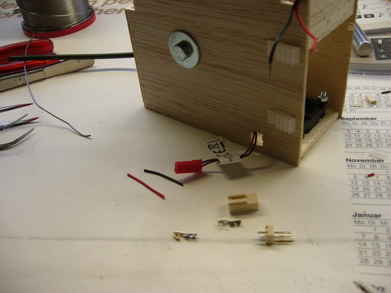

Erstmal den Aufbau mit den Tanks. Einen pro Seite , da ich die einzeln ansteuern will. :verrückt: Nach langem Rätseln was ich als Tank verwende , bin ich fast im Schlaf drauf gekommen :pfeif:
Dann den Dampfgenerator eingebaut und angeschlossen. Qualmt schon ganz schön. Nur nicht dahin wo ich will. :bang: Aber das krieg ich auch noch hin .
Mal was draufgestellt wie es Aussieht . Leider ohne Qualm , weil ich beim einstellen den Generator zerbrochen hab ?( :bang: :doof: Ersatz ist zwar in Aussicht aber erst nächstes Jahr. :S

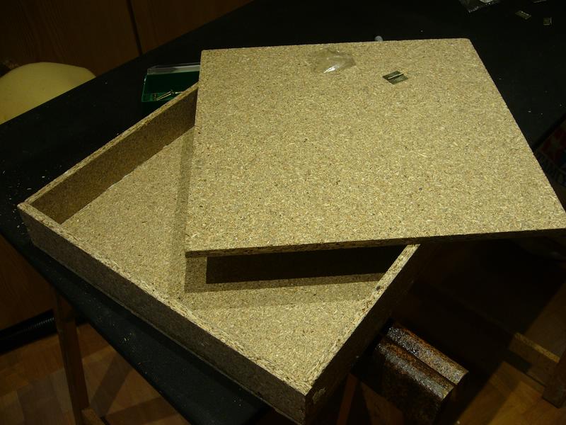

Einen Generator hab ich nachgekauft. Um vorzubeugen das wieder was kaputt geht,hab ich eine neue Kiste gebaut. Die erste war 4 cm hoch. Die neue ist nun 10 cm hoch.
Da sollte es beim Einsstellen nun kein Problem mehr geben. :rolleyes:
Hier die neue Kiste ^^
Da gabs auch gleich neue Schalter . Sieht gleich viiiiel besser aus . :smilie:
Im Inneren hat sich auch was geändert. Und zwar die Kabelführungen. Sollten in der ersten Kiste auch schon verbaut werden . Hatte da nur noch keine.
Das wars in Kürze. :wink:

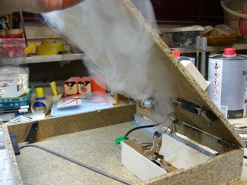

@ Rainer : Mit Rohren könnte es vielleicht auch gehen. Aber ich glaube da würde der Sockel noch höher werden . Der Verdampfer ist nur ein Heizdraht an dem as Destilat erhitzt wird und dadurch dann raucht.
Hab wieder was geschafft damit es wieder raucht ^^
Ich hab das Rezept aus dem vorherigen Sockel wieder übernommen.
Dieses mal hab ich eine kleine Auffangwanne gebaut für überschüssiges Destilat. Mit Alufolie ausgekleidet und herausnehmbar. ^^
Der ´´ Einsatz´´ .
Eingesetzt und ordentlich verkabelt. Sollte beim ersten mal auch so aussehen . Dachte mir mach ich später ^^ ...na sicher ;)
Na endlich .....es raucht wieder :tanz:
Und jetzt kommt der nächste Schritt. Das Funny Car muss jetzt weiter gebaut werden um zu sehen wie dann der Rauch verwirbelt wird. :cracy:

Damit das Funny Car nicht davon flitzt muss ich es fixieren . Ich nehm da eine Kugelschreiberfeder , knipps 2 Windungen ab und klebe an jedes Ende eine Schraube an.
Der Gedanke ist : Weil die Reifen ja nicht 100% Rund sind, hoffe ich das es dann nicht so Starr Aussieht sondern in Bewegung ist. :pfeif:
Eine Mutter in den Tank geklebt .
Die Reifen werden abgeschliffen . Sieht besser aus .
