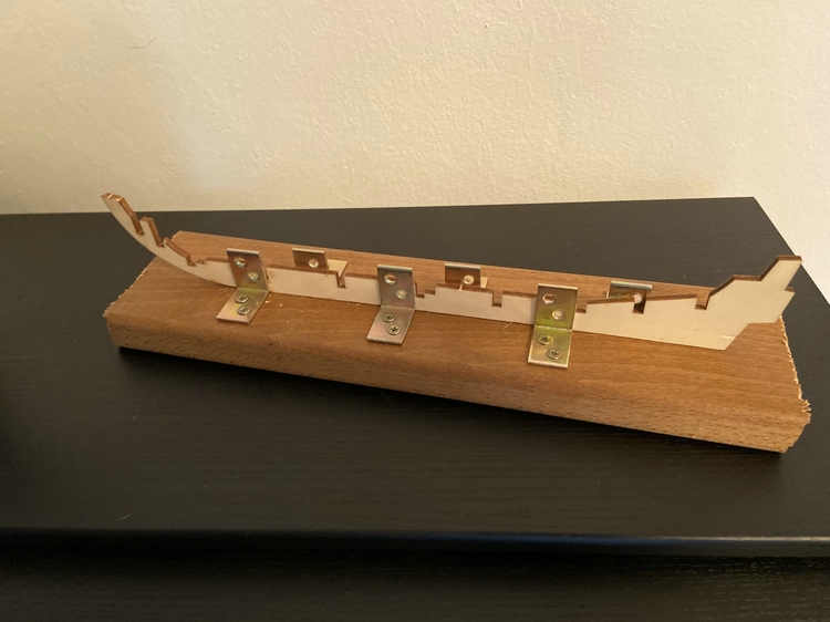

Könnte man folgendes als provisorische Helling durchgehen lassen? :nixweis:
Sorry wegen der vielen Fragerei aber ich habe bislang von dieser Art von Modellbau wirklich gar keine Ahnung.
Zudem möchte ich die Kosten vorerst auch sehr gering halten und mir nicht allmögliches Profizubehör holen ich weiß ja noch nicht einmal wie ich mit den Holzschiffen zurecht komme :D
Samstag, 2. November 2019, 18:21
Helling oder nicht ?
Das kommt auf den Bausatz an und auf welcher Bautechnik er basiert.
- Es gibt Bausätze, die bringen sich ihre Helling selbst mit weil die verlängerten Spanten auf ein Brett geklebt werden ... diese werden später abgesägt.
- Andere haben einen fertigen Holzrumpf, der mit Planken zu bekleben ist ... ist in der Regel verzugsfrei.
- Dann gibt es Kits, die über einer Malle (Form) gebaut werden (siehe G.K.) ... die ist natürlich auch in sich stabil.
- Und auch eine Bauart mit Halbrümpfen auf Holzbrett habe ich schon gesehen ... da werden die Hälften später miteinander verleimt.
Die meisten Kits, wie deiner, sind aber eine anfangs recht fragile Konstruktion aus Kiel und Spanten ... da ist Unterstützung sinnvoll.
Ansonsten kann auch der kleinste Kit zur Banane werden ... Holz verzieht sich nun mal recht gern ... auch wenn es stark und gerade aussieht ... das will in Form gehalten werden.
Wenn die Planken erst mal beideitig drauf sind ist die Gefahr weitgehend vorüber und die Helling dient als bequemer Halter für den Weiterbau.
Schau mal bei G.K. Modelle, da gibts Hellings ... €30 plusminus 5, je nach Größe.
Bei HZ (Hobbyzone) ist die "kleine" Helling wirklich vielfältig bis zu mittleren Größen ( zukunftsfähig bis 60-80cm ) nutzbar ... ebenfalls knapp über die €30. Mit dieser bin ich sehr zufrieden. Sie hat viele sinnvolle Zusatzteile. Man muß sie zuerst wie einen kleinen Bausatz selber zusammenbauen. Das geht aber recht schnell.
Es gibt natürlich auch noch Hellings anderer Hersteller ... und ein paar Werkzeuge vorausgesetzt geht auch der Selbstbau.
Auch da kann man ein paar Ideen googeln.
PS: gerade habe ich deine Helling gesehen. Das geht ganz sicher so.
Ich würde auch an Bug und Heck noch Winkel anbringen. Das sind Bereiche, die gerne mal die Biege machen.
Die Winkel sollten auch immer an einer Stelle sein wo später kein Spant eingebaut wird.
Je nach Erfordernis/Baufortschritt kann du sie dann nach Bedarf entfernen oder versetzen.

Samstag, 2. November 2019, 19:22
Danke Markus für die Ausführliche Antwort :ok:
