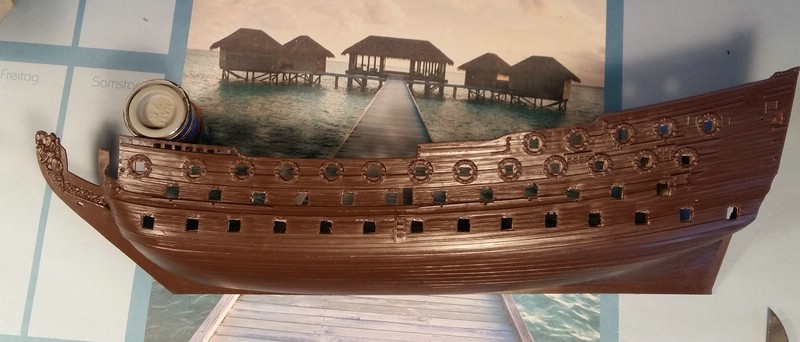

Erster kleiner Fortschritt.....

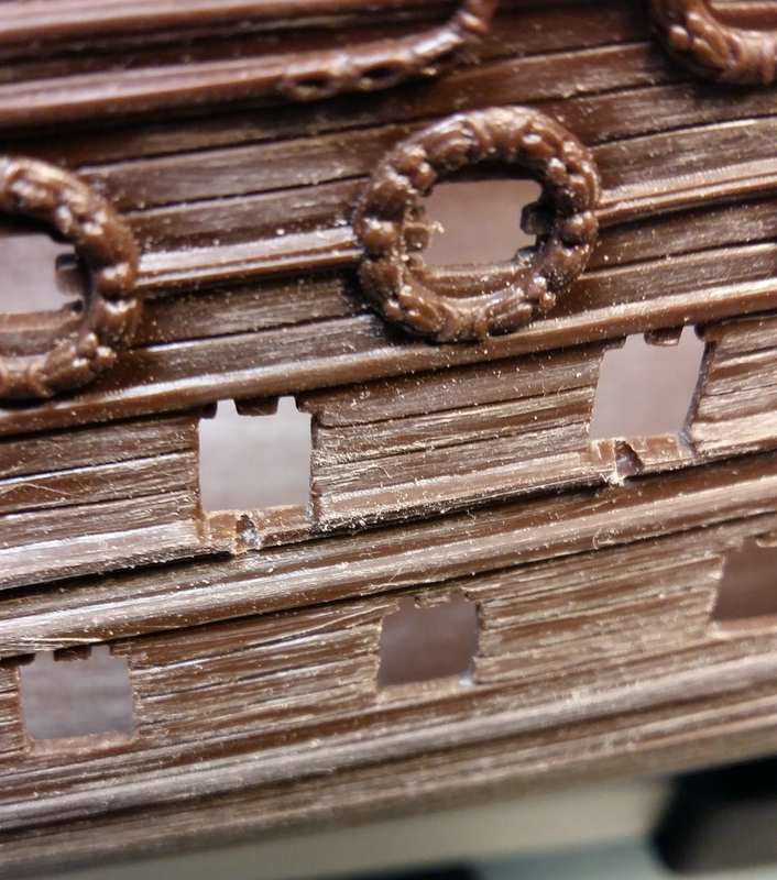

Wie schon geschrieben, habe ich mit dem öffnen der Stückpforten begonnen..... und...... mir erst mal dabei einen abgebrochen...... reinbohren feilen.....jede einzeln....Arbeit ohne Ende. X(
nein... es geht einfacher :idee: . Dremel anwerfen, die "Huckel" hinten abschmirgeln, danach kann man die Stückpforten mit einem Skalpell aufschnippeln.....
......vorher......:
......nachher.......:
....von vornne.....:
Als nächstes noch mit einer scharfen (Schlüsselfeile) Vierkantfeile nacharbeiten......:

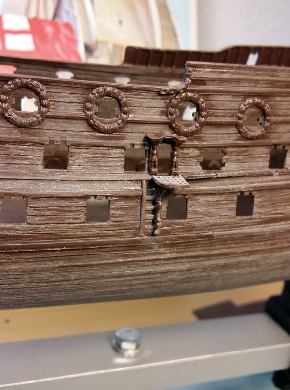

Bauzustand....:

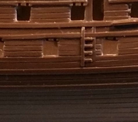

Äääääh..... bei der Leiter ist was falsch...... Schmidt hatte seine ja erst entfernt und nachher wieder neu gemacht...... das werde ich wohl auch machen müssen... X( ...:
Nächste Arbeiten.....: Die erste Seite muss noch gesäubert werden (Stückpforten), dann die 2. Seite. Als nächstes die Leiter fertig machen, und dann den Rumpf mit Schmirgel bearbeiten, um eine Maserung zu bekommen.

Montag, 28. Oktober 2019, 20:09
Moin Diwo! :wink:
Zu der Treppe: Zuerst musste ich herzlich lachen ("was soll DAS denn bitteschön??"). Aber dann kam mir eine Vermutung- und diese scheint sich eventuell zu bewahrheiten. Mich wunderte es nämlich, dass die Treppe überhaupt seitliche Wangen haben sollte, was ich sehr ungewöhnlich fand. Dann habe ich mich auf die Suche nach Referenzmaterial gemacht- und bin vielleicht fündig geworden, was des Rätsels Lösung sein könnte. Schau Dir mal dieses Bild an (eventuell zum Vergrößern anklicken) : Achterlich der Treppenstufen liegt später dieses große stützende verzierte Knie/Stütze der Admiralitätspforte. Die Wange bugwärts ist also vermutlich gar keine, sondern eine Art Ladebord, also ein Balken, auf dem an der Bord hochgehiefte lasten, Boote etc. langgleiten sollten, ohne die Treppenstufen abzumähen und sich danach an den Bark- oder Berghölzern zu verhaken. Sozusagen eine Art Schutzkonstruktion zur Ableitung für diese. Vielleicht hilft das weiter? Daher bitte vielleicht noch nicht abdremeln. Es sei denn, Du möchtest dieses Detail noch etwas filigraner herausarbeiten bzw. neu machen. ;)
Montag, 28. Oktober 2019, 20:33
Aus dem Zusammenhang gerissen ist das wirklich ein gar merkwürdig Teil ...
mit ein wenig geformtem Plastik hier und da und dort wirds wieder besteigbar ...
Markus
Montag, 28. Oktober 2019, 21:47

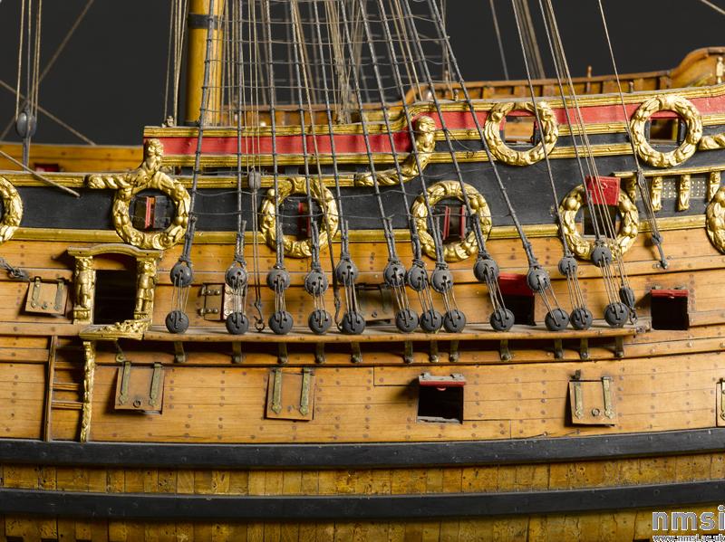

diese "Leiste" an der Treppe der Admiralitätsluke hat die originale Prince aus der Zeit von damals auch. Sieht für mich aber weniger als Scheuerleiste aus sondern soll die Treppenstufen einfach nur unterstützen.
Ich würde sie darstellen aber eben nicht so dominant.LG
Oliver
Montag, 28. Oktober 2019, 23:35
Naja, um eine "Leiste" handelt es sich ja auch nicht. Eher um einen ziemlich massiven Balken. Die Stufen waren ja allesamt fest am Rumpf verbolzt, die brauchten wohl keine seitlichen Wangen zur Unterstützung- meines Erachtens. In zahlreichen Fällen waren sie ja auch oft schlicht freistehend. Ich tippe daher doch eher auf eine Art Ladebord.
Dienstag, 29. Oktober 2019, 02:27
Auch wenn es im Endeffekt in den meisten Fällen auf die üblichen verbolzten Treppen hinauslief waren die Schiffbauer dennoch immer wieder überraschend experimentierfreudig ... ein paar Beispiele:
gab es doch offensichtlich auch noch aufliegende ( klappbare ? ) Treppen mit Seitenwangen https://www.smb.museum/typo3temp/assets/…_c89cde0453.jpg
oder diese https://i.pinimg.com/originals/59/7f/dc/…176352c9bd2.jpg
oder https://i.pinimg.com/originals/55/3d/f4/…5a12ae3d715.jpg
und auch noch diese dem Modell ähnliche Variante mit Seitenwangen https://collections.rmg.co.uk/collection…cts/156614.html
Van de Velde hat auch diese hier dokumentiert https://upload.wikimedia.org/wikipedia/c…_%281623%29.jpg
Markus

Freitag, 1. November 2019, 23:10
Stairs
Sires,
auf der Prince kenne ich mich etwas aus.
Die vorliche Leiste dient wohl zum Schutz der Stufen - wie auf der HMS Rose zu erleben war, wo es sowas nicht gab, konnten die bei Bootsbegegnungen abgefetzt werden, sprich: Hatte auch so was wie eine Fenderfunktion.
Dann lassen sich über sie kleinere Lasten bis zur Pforte sicherer transportieren.
Dann ist die Symetrie eine wichtige Frage.
Achtern geht aus der Leiste die Stützkonsole hervor. Aber da ist Airfix recht verlässlich.
Beachte die Stufen!
Die unterste fehlt beim Modell; ich meine, dass man das am Orginal in GW sieht; ich hab noch wo Bilder. Aber auch das Photo hier läßt das erahnen.
Und die "oberste" ist "Viertelmondförmig"; die aufsteigende Person kann sich dort zur Plattform drehen. Das kannst Du auf dem grauen Bild im Grund perfekt sehen.
Nur die Stufen selbst sind beim Airfix- Modell etwas schwach.
Und bedenke: Die Plattform hat eine feine Reeling achtern.
Yours
Bibi

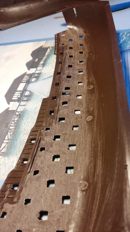

Prust....Hust..... wat ´n Staub.....Es wurde gespachtelt, gefeilt, geschmirgelt und nachgearbeitet. Zur Zeit ist das Modell (und meine Werft) ziemlich staubig. Aber dafür sind die Stückpforten soweit fertig und der Rumpf ist angeraut.
Trotzdem kommt noch keine Farbe drauf, weil ich vorher noch andere Teile anbauen möchte. Als erstes hatte ich die Treppe samt Admiralspforte Fertig gemacht. So schlimm wie vermutet sieht das jetzt gar nicht aus. Mit ein büschen Farbe geht das.....denke ich.....:
Die Seitentaschen habe ich auch schon unbemalt angebracht..... denn die auf einen bemalten Rumpf aufkleben.... uncool......:
Das erste Rüstbrett ist.... nach entfernen Überschüssigen Materials (Plaste-Rüsteisen und Jungfern)...... Angebaut........:
......was dann wieder zu neuerlichen Spachteln und schleifen führen wird.... weil viel zu große Löcher an den Stellen (Stückpforten) sind wo die Rüstbretter mal hin sollen.....:
Hier der aktuelle staubige Bauzustand.....:
Nach einem Bad in Spüliwasser sollte das Schiff demnächst vom Staub befreit und zum Lackieren fertig sein.
