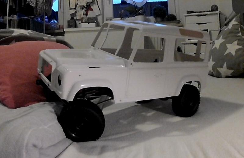

Samstag, 26. Oktober 2019, 22:26
Land Rover Defender D90 1:10 Crawler
Moin...
Ich schweife mal von den 1:87er ab und versuche mich mal an einem RC Modell. Angespornt von den Videos aus dem Asiatischen Raum wollte ich auch solch Defender.
Allerdings sind meine Mittel begrenzt und ich hab mir nur ein günstiges Absima cr2.4 Chassis besorgt und eine Killerbody ABS Karosse.
Das erste Problem gabs als die Sachen angekommen sind, laut Internet recherse sollte das Chassis 280mm haben, so wie die Killerbody Karosse.
Das Paket kam und das Chassis hatte 287mm, toll :cursing:
Was machen, ich hab überlegt und überlegt und dachte ich mach ein Pick Up draus und setze 7mm dazwischen. Das Chassis hatte Reifen von 118mm was für die Karosse viel zu groß war. Dann hab ich mir günstige andere gekauft, 90mm. Schon viel besser, so schlimm sieht der Versatz gar nicht aus und ich denke ich werde nix absägen und als ganz normalen D90 bauen.
Hab natürlich alles mal zusammen getütelt und mal Probe gefahren. Macht schon spass, hatte noch nie ein Elektro Fahrzeug, bin immer nur Verbrenner gefahren in sämtlichen Maßstäben.
Jetzt bin ich gerade dabei die Innenschale an das Chassis an zu passen. Musste schon paar Sachen weg schneiden, wird dann aber noch wieder verkleidet.
Der Akku muss auch noch ein Stück nach vorne.
So bis demnächst
Schöne Grüße Alex :wink:

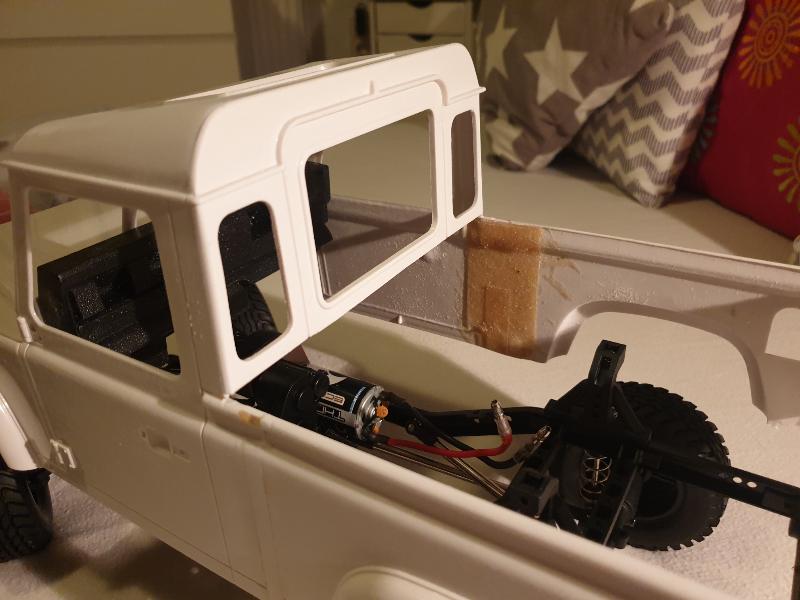

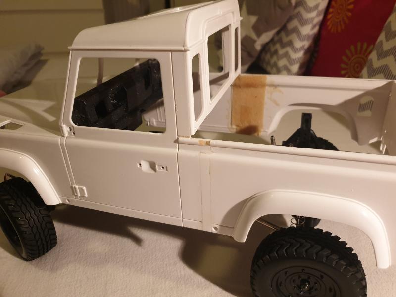

Montag, 28. Oktober 2019, 20:01
Moin...
So nu hab ich es doch getan. Das der Radstand nicht stimmte und auch so offentlich zu sehen ist, hab ich eben gerade die Säge geschwungen.
Hoffe ich bekomme das auch wieder hin. Hab jetzt provisorisch ein 7mm Streifen mal zwischen gelegt und schon gefällt mir das viel besser. Bleibt auch ein Pick Up weil die ganze Karosse 7mm verbreitern möchte ich nicht. Wie gesagt das hab ich vor 10min gesägt und nix ist schon verschliffen oder angepasst.
Evtl die Tage werde ich genau messen was ich brauche und dann versuche ich mal zu kleben und zu spachteln :D
Bis dahin, Alex :wink:
Dienstag, 29. Oktober 2019, 19:39
Moin...
So heute hab ich mal den 7mm Streifen eingeklebt und von hinten noch mit GFK verstärkt. Natürlich noch lange nicht fertig, wird ja noch gespachtelt und vieles mehr. Zumindest is die Karosse wieder zusammen :D

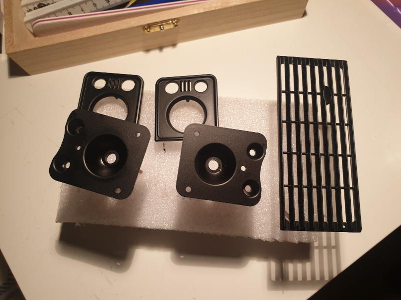

Bissl ging es hier auch weiter. Habe am Samstag Post aus China bekommen, da war der Frontschutz drin.
Habe hinten mit der Ladefläche begonnen. Die Aussparungen mussten leider sein, weil sonst alles nich gepasst hat. Aber ich bekommen noch bissl Ladegut, dann kann ich das kaschieren :D
Hab heute mal paar Teile angebaut, Grill, Stosstange, Schäkel usw, nur mal zum gucken.
Gibt noch viel zu tun...

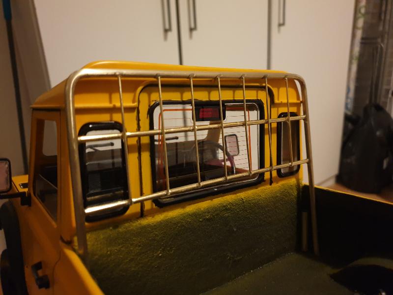

Mittwoch, 13. November 2019, 21:39
Moin...
Hab mal ein Gitter gebastelt...
Mal auf die Pritsche gestellt
Gruss Alex :wink:

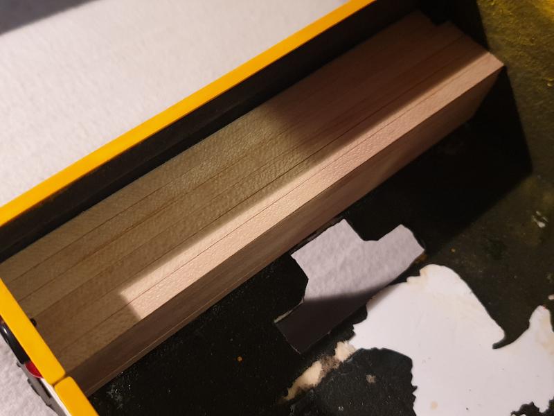

Hab hinten die Ladefläche nomma geändert. Hab die Radkästen anders verkleidet und nu wird alles mit dünnen 5mm breiten und 0,6mm dicken oder besser gesagt dünnen Leisten verkleidet.
Der Anfang
Bis demnächst, Alex :wink:

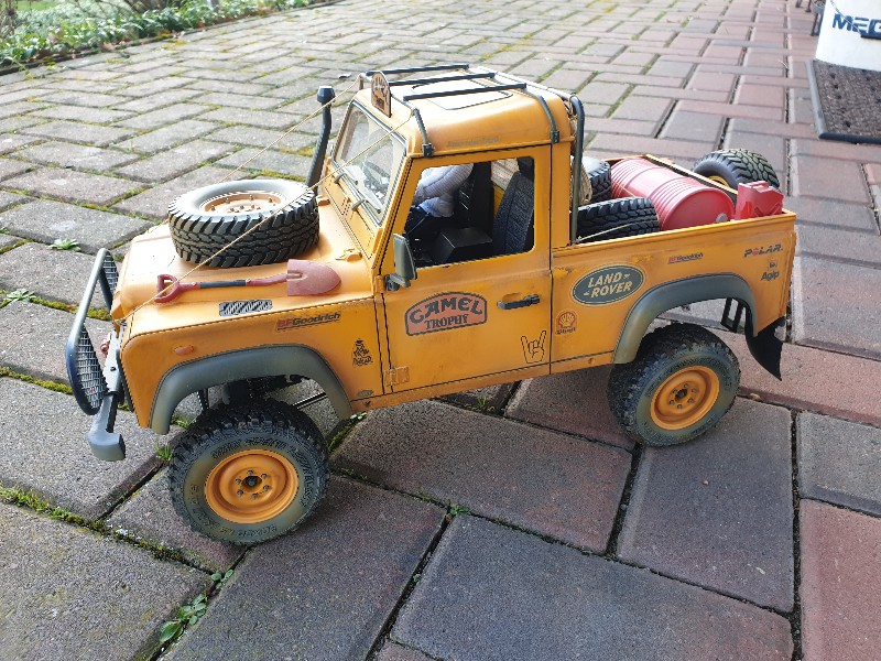

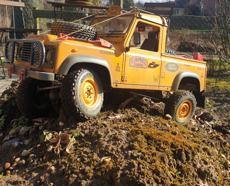

Mittwoch, 26. Februar 2020, 17:35
Moin...

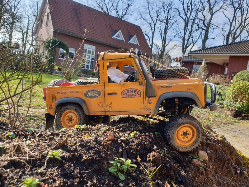

Hier nomma paar Bilder vom Defender, eigentlich soweit fertig :D
