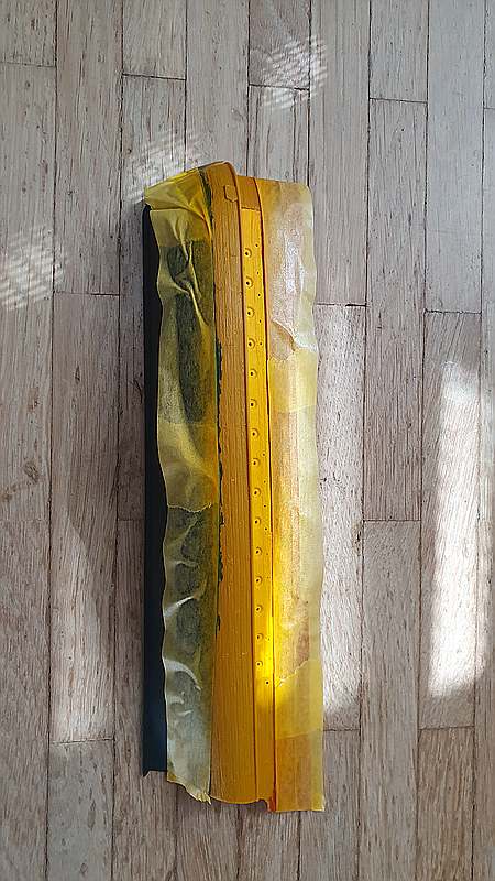

Der Bau hat bereits begonnen jedoch habe ich leider ein schlechtes Gelb gewählt welches nicht deckt und so muss ich auf die Ersatzlieferung warten.

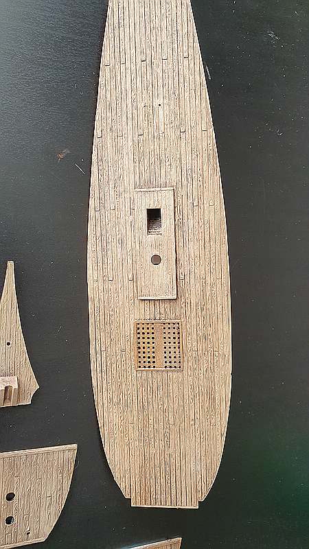

Das Deck ist soweit einmal grundiert worden und gedraket, leider noch nicht ganz fertig. Viel mehr gibt es noch nicht zu sehen

Ein Miniupdate gibt es und zwar sind die Decks mittlerweile fertig. Bin mit dem Ergebnis sehr zufrieden. Habe eine Kleinigkeit an der Herangehensweise geändert indem ich zum Entfernen der Ölfarbe Wattepads verwendet habe. Mit dieser "Methode" kann man mehr Druck auf das Modell ausführen ohne gleich die untere Lackschicht zu beschädigen. Ist mir leider bei der Karavelle passiert.
Bin noch etwas unentschlossen ob ich das Schiff in ein Diorama einbauen sollte zumindest gibt es die Möglichkeit Figuren zu kaufen. Die Bemalung des Rumpfes gestaltet sich als etwas schwieriger, da die gelbe Farbe nicht gut deckt und ich ständig übermalen muss. Bin das etwas blöd angegangen
