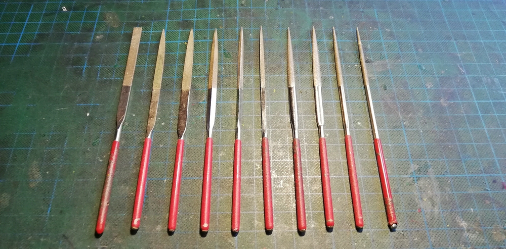

Warum schneidest du solche Stellen mit dem Skalpell, ich benutze dafür meinen Seitenschneider von Tamiya, den ich mir letztes Jahr gekauft hatte. Der schneidet so etwas absolut präzise und es bleibt nur ein ganz klein wenig Rest, am Bauteil, was man dann wegschleifen kann.
Die Aderendhülsen kannst du mit einer feinen Eisensäge schneiden, aber noch besser ist ein Diamantsägeblatt für Kleinbohrmaschinen, Dremel, Proxon usw. Das ist nicht wirklich teuer und man kann auch eine Menge andere Sachen/Dinge damit schneiden, denn so schnell nutzt sich das nicht ab.
Gibt es in verschiedenen Durchmesser Größen, auch im Baumarkt wenn sie Kleinbohrmaschinen und Zubehör dafür haben.
Danke für den Tipp. Mache ich jedoch bereits so, ist allgemein einfacher und ungefährlicher als mit Skalpell abzutrennen. Jedoch waren die Gussstellen so dick und auch auf der Fläche des Propellers bzw. massiv an der Achse. In so fern war ich gezwungen, das noch mit Skalpell ab zu schaben. Kenne es bei Props von anderen Herstellern eigentlich so, dass die Gussstellen an der Propellerspitze sind, nicht mitten drauf. Aber nix, was man nicht lösen kann.
Das mit der Micro - Bohrmaschine ist eine spitzen Idee. Hab so n altes Ding von Black & Decker, mal sehen, ob ich dafür hier in der Umgebung passendes Zubehör bekomme. Die dünnsten Adernendhülsen die ich von unserem E-Meister bekommen habe haben einen Durchmesser von 0,25 mm. Die gibt es wohl auch noch als 0,16 mm. Vielleicht muss ich mir sowas für die Flügelkanonen doch noch besorgen. Tipp von meinem Chef war noch: Seitenschneider, Stück Schweißdraht in passendem Durchmesser durchstecken und dann durchknippsen. Das sollte laufen ohne die Dinger platt zu drücken. Mal sehen, werde mal testen. Aber denke mal, die Investition in Zubehör ist dennoch nicht verkehrt, da ich immer mehr in Richtung selber machen statt Zurüstsätze kaufen gehe (da mein Fundus an Resten auch immer größer wird).

Ok, Markus, nur warum mit dem Skalpell kratzen, da sind feine Diamantfeilen einfach besser. Ich habe mir vor über 20 Jahren, diesen Satz gekauft.
Da ist für fast jede Gelegenheit, die richtig Feile dabei und wenn sie sich zu sehr zugesetzt haben, einfach mit einer feinen Drahtbürste reinigen.
Und wie du sehen kannst hat man da sehr lange etwas von, nur weiß ich heute nicht mehr wo ich die gekauft hatte und was ich damals bezahlt habe.
Der Tipp von deinem Chef ist gar nicht schlecht, den merke ich mir mal, denn was mit Metall geht, geht auch mit Kunststoff.
Gutes Werkzeug zu haben, bzw. zu kaufen, ist immer eine gute Investition, wie du an den Feilen siehst :grins: nun aber mal langsam ums Mittagessen kümmern, leerer Bauch, bastelt nicht gerne. :abhau:

Oh, danke für diesen Tipp. Hatte mal leihweise für die Mig eine ganz feine Schlüsselfeile daheim. Die war genial. Aber gute Schlüsselfeilen kosten... und zwar richtig! Aber: Sitze als Einkäufer ja durchaus an der "Auf Firmenkonditionen" - Quelle. :D Werde das mal in erwähgung ziehen und versuche mal, etwas dazu zu lernen.
