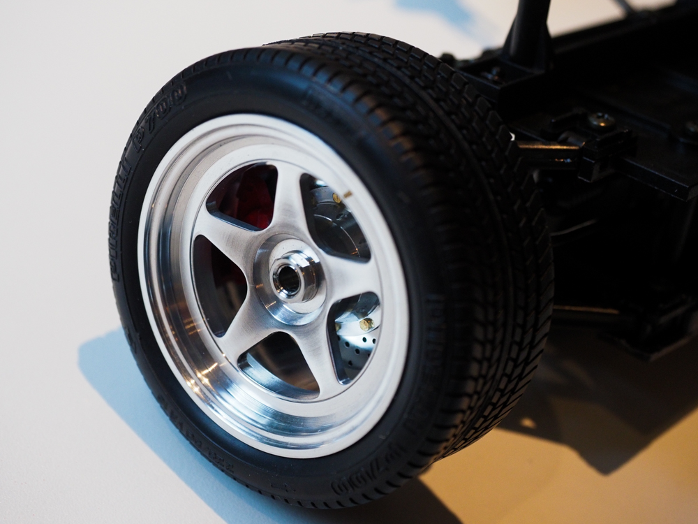

So, jetzt habe ich nicht nur geeignete, sondern ausgezeichnete Räder gefunden. Da sitzt einer in Polen und macht Komplettsätze incl. Bremsscheiben und Achsschenkelbolzen. Hier sind sie:
Jetzt muss ich nur noch die Achsschenkel aus den Plastikteilen abtrennen, 6 mm-Löcher bohren und dann den Achsschenkelbolzen einkleben. Ich denke, das mache ich mit Stabilit Express.

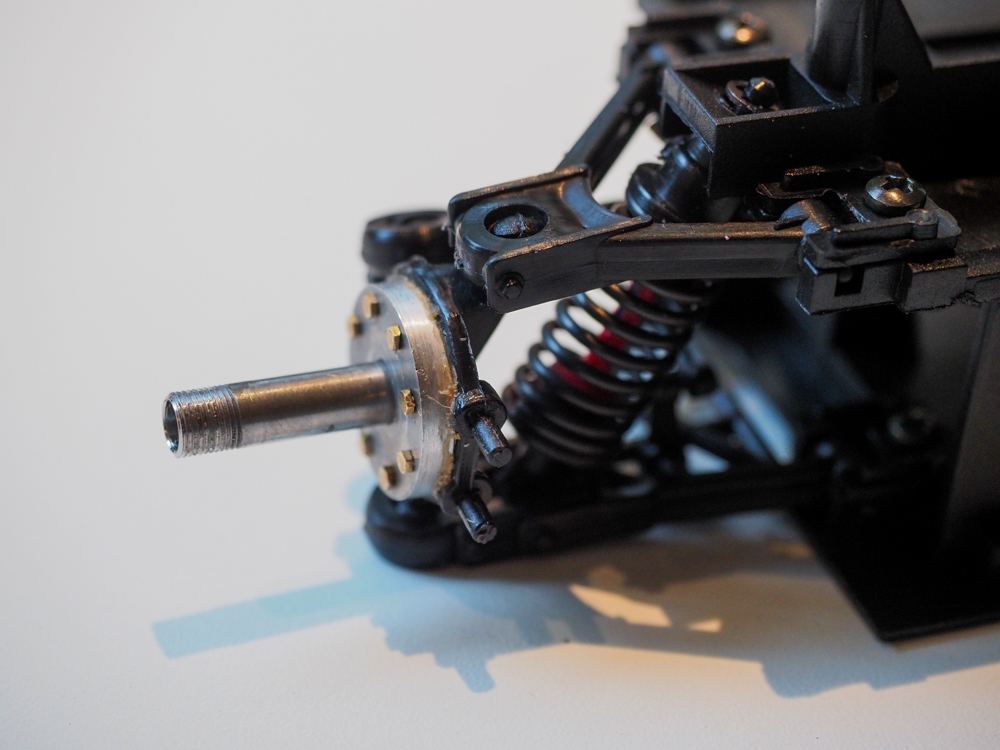

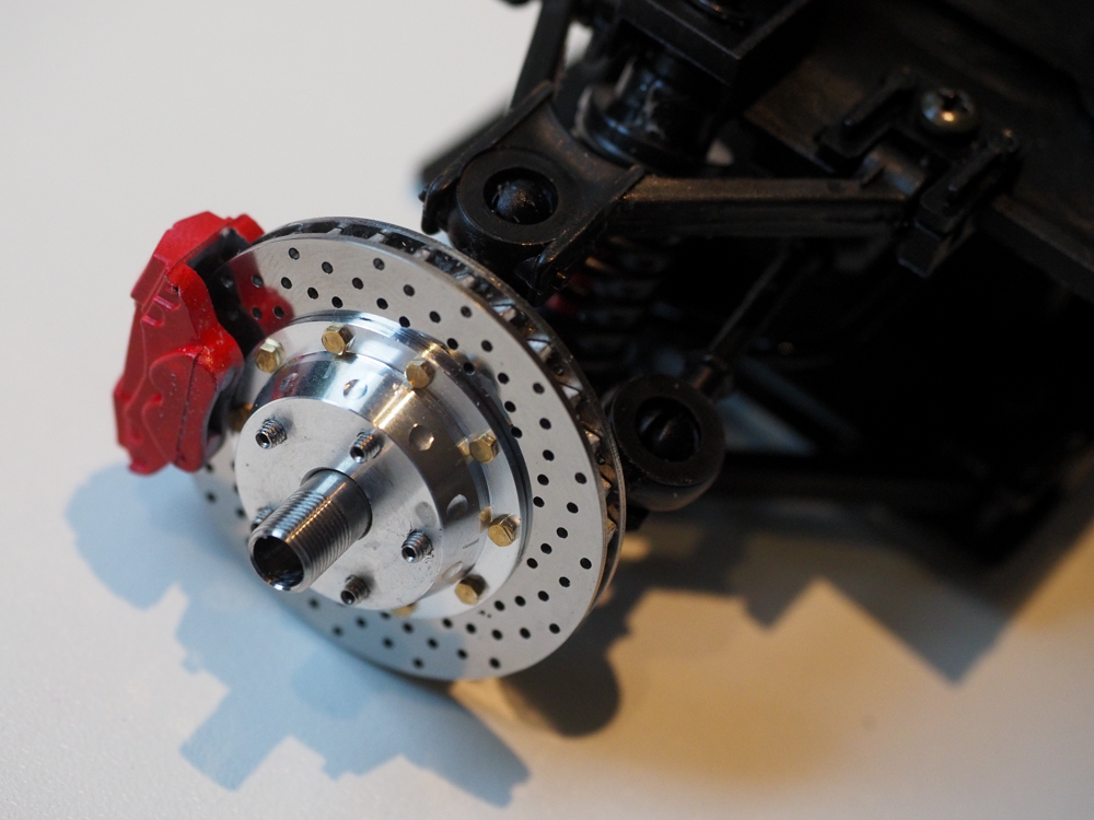

Vorderachse fertig
@Pumuckl: Keine zu hohen Erwartungen bitte! Das letzte Modell, das ich gebaut habe, war 1994 der besagte Testarossa. Und davor zuletzt ein paar Graupner-Flieger als Schuljunge. Amateurliga also.

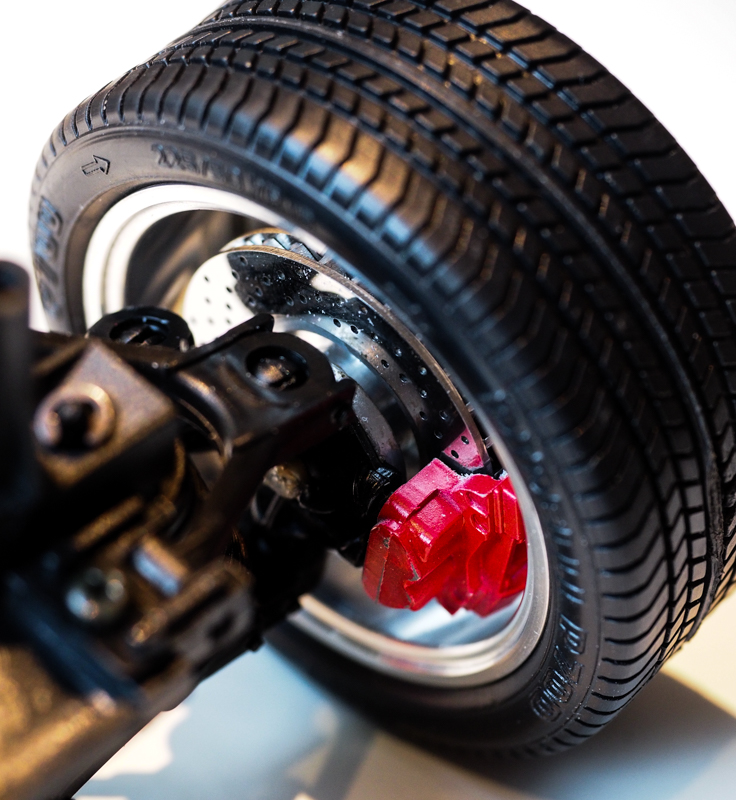

Bei der Demontage des alten TR ist erst mal der vordere Torsionsstab zu Bruch gegangen. Jetzt weiß ich schon, warum ich den Ersatzteilespender habe. Die Achsschenkel von dem neuen Felgensatz ließen sich problemlos montieren. Durch das Schraubloch der Achse vom Plastikteil einmal dünn durchgebohrt und so die Mitte definiert. Dann die Plastikachse mit dem Seitenschneider abgeknipst und mit 6 mm-Bohrer ein Loch für den Stahlbolzen gebohrt. Stabilit Express auf die Klebeflächen, Leimzwingen drauf, fertig. Das Ergebnis:

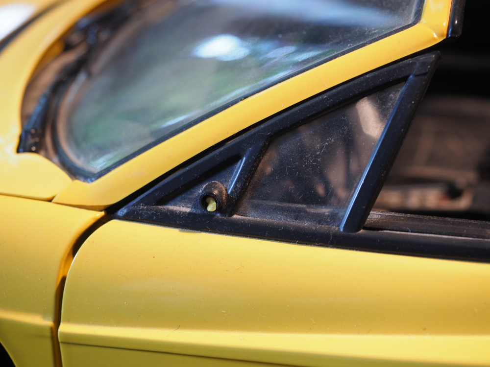

Die Bremsscheiben werden nur aufgesteckt. Allerdings sind die Original-Bremsbacken (hab ich rot lackiert) etwas zu klein für diese großen Bremsscheiben und mussten innen ausgefräst werden. Dann passt's. Zum Schluss sieht das so aus:
Die zentrale Radmutter hat leider den Nachteil, dass sie von dem drehenden Rad mitgenommen wird und sich entweder festzieht oder abnudelt. Schraubensicherungslack ist keine Lösung. Ich habe jetzt erst mal einen Tropfen Sekundenkleber auf das Gewinde getan, und siehe da: Die Mutter steht und das Rad dreht sich. Hoffe nur, dass ich richtig liege und die Mutter bei Bedarf auch wieder abkriege.

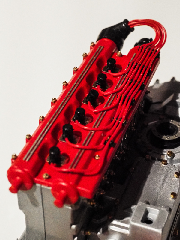

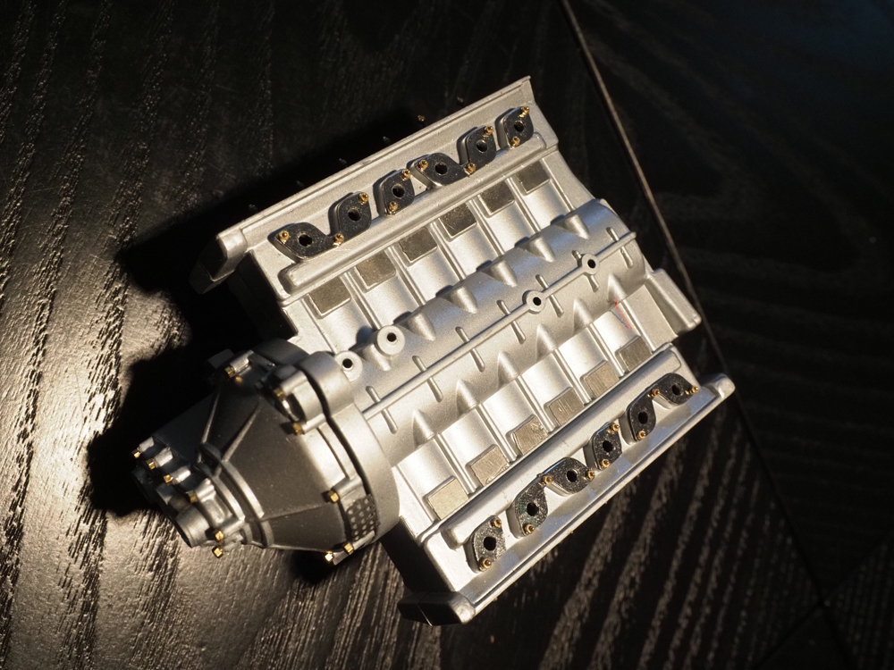

So, wieder mal ein bisschen am Motor weitergemacht. Die Hälften des alten Motors ließen sich nur schwer trennen, dabei sind 3 der 4 Passstifte zu Bruch gegangen. Also mussten die Hälften später geklebt werden. Erst mal aber stundenlanges Bohren, um an den Stellen der angedeuteten Pkastikschrauben Löcher hinzukriegen für die "echten" Schrauben aus Messing. Die sitzen jetzt überall, wo am echten Motor irgendwas angeflanscht ist.
Auch die Plastikstifte der Zylinderköpfe, an denen die Zündkabel aufgesteckt werden, waren ramponiert und hielten nicht mehr. Da ich viele Ausbauteile jetzt doppelt habe, unter anderem Massen von Messingstiften mit einer Art Mutternkopf, habe ich die Plastikstifte kurzerhand abgetrennt und durch eingeklebte Messingstifte ersetzt. Das sind jetzt meine Zündkerzen.
Das sollte kein Problem sein. Sekundenkleber verdampft unter Hitzeeinwirkung. Also einfach die Spitze eines kleinen Lötkolbens an die Mutter halten und sie sollte sich wieder abdrehen lassen. ;)

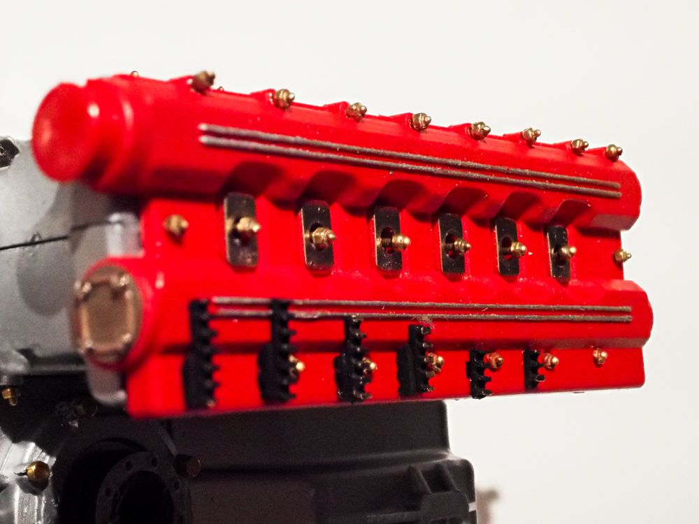

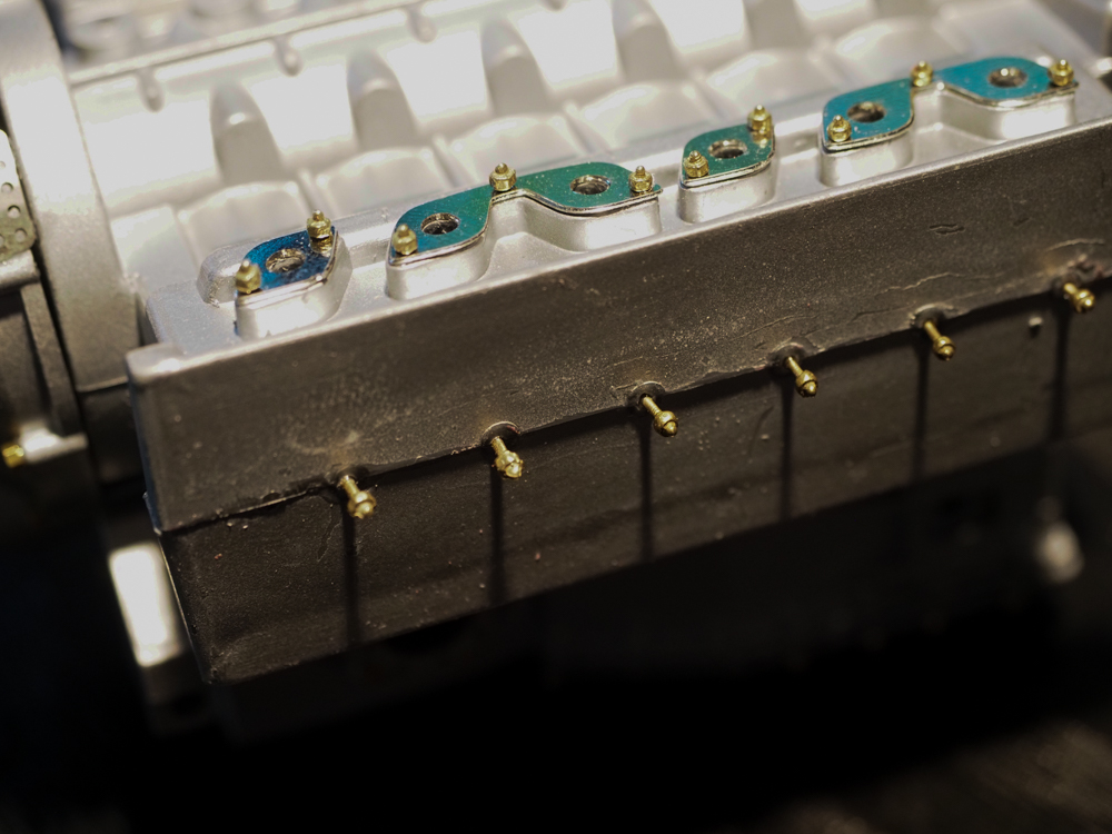

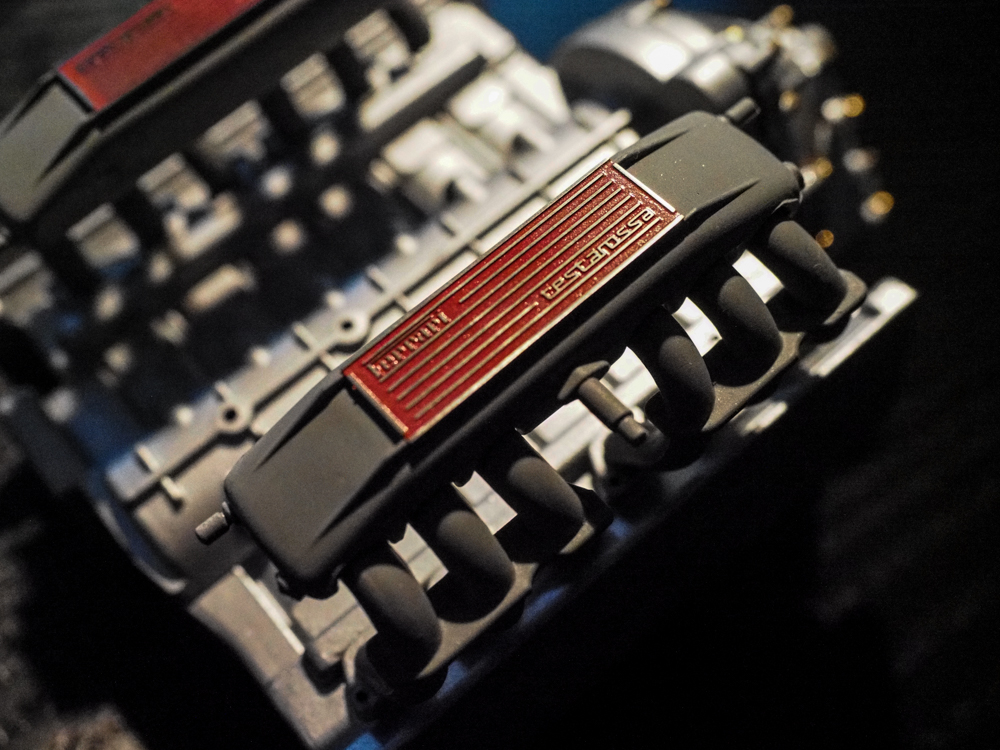

Aber dann ging es weiter. Objekt: Der Motorblock. Das ging alles ganz easy, bis auf die Halterungen der Zündkabel. Die waren von Scaledetails und von grottenschlechter Qualität. Nur die Anzahl der Klips stimmte, ansonsten waren die verbogen, hatten Grate oder waren schlicht zu eng und mussten aufgebohrt werden, damit der Draht reinpasst. Hat gedauert, aber auch geklappt.
Damit die nicht schräg stehen wegen der Niveauunterschiede am Deckel habe ich bei den jeweils ersten 4 noch Distanzklötzchen druntergeklebt, außerdem das Messing mattschwarz lackiert. Die alten Zündkabel habe ich ersetzt durch rot isolierten Draht und dabei die alten Kerzenstecker und die alte Verteilerkappe verwendet. Sieht dann so aus:
An der Kurbelwellenabtriebsseite sind Zahnriemendeckel und Nebenaggregate auch schon fertig. Der Deckel ist eigentlich mattschwarz lackiert, sieht man auf dem Bild nur nicht so gut.

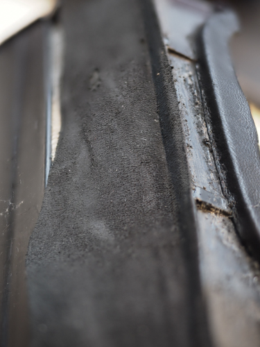

Ich hab immer noch kein brauchbares Leder für innen. Alles, was mir mitgeschickt wurde, ist mit min. 1 mm zu dick und außerdem etwa cognakfarben. Das passt nicht zu einem gelben Auto. Ich suche schwarz. Mal sehen

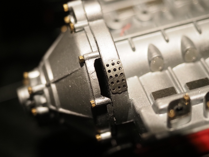

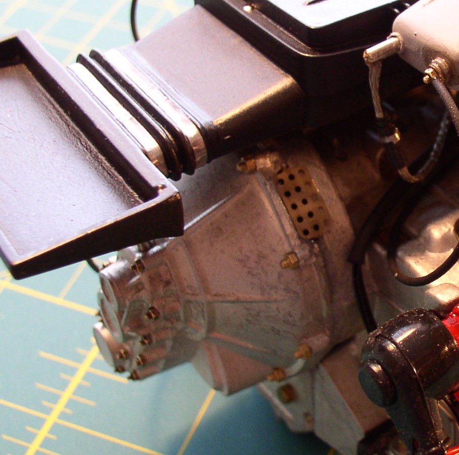

Im Netz gibt es ja etliche Bilder von fertigen Pocher-TR. Da fällt auf, dass die Kupplungsgehäuselüftung oft nicht ganz vorbildgetreu ist, z.B. so:
Im Original sieht das aber so aus (sagt das Netz in seiner unermesslichen Klugheit):
Ich hab also das kleine Gitterchen auf den Flansch des Motorblocks gesetzt und vorher die Fläche darunter mattschwarz lackiert. Das sieht jetzt durch die Löcher aus, als wären's wirklich Löcher und da drin ist dunkel. Gegenüber am Kupplungsgehäuse hab ich einen Ausschnitt gefräst. und innen auch alles mattschwarz lackiert, denn da ist ja dunkel. Sieht dann so aus:

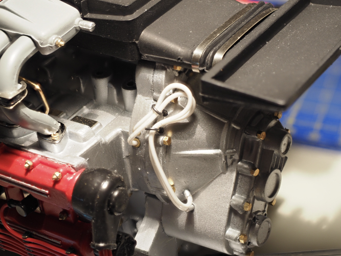

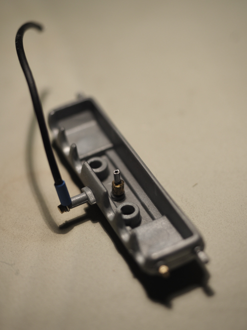

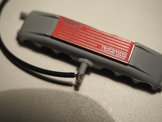

Hinten am Motor gibt es ja eine Leitung von Zylinderkopfdeckel zu Zylinderkopfdeckel. Ich hab noch nicht rausgekriegt, wofür die ist, wahrscheinlich für Öl. An den Enden ist die mit Gummimuffen fest. Da bewährt sich die kleine Tremonia-Kiste, denn in der sind richtig funktionierende Schlauchschellen. Super!
Und heute habe ich auch endlich gutes Leder bekommen: Lammnappa in Schwarz, 0,4 mm. Damit kann man arbeiten. Jedenfalls finde ich Schwarz besser zu Gelb als das bisher vorhandene Cognac. Außerdem war das viel zu dick. Oder was meint ihr?

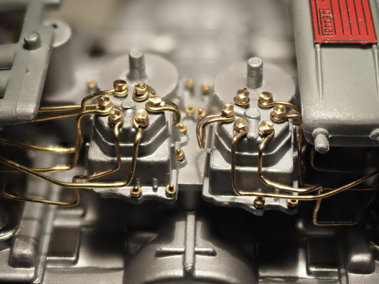

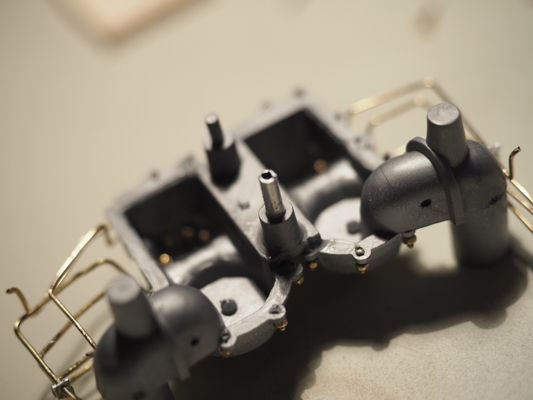

Einspritzanlage

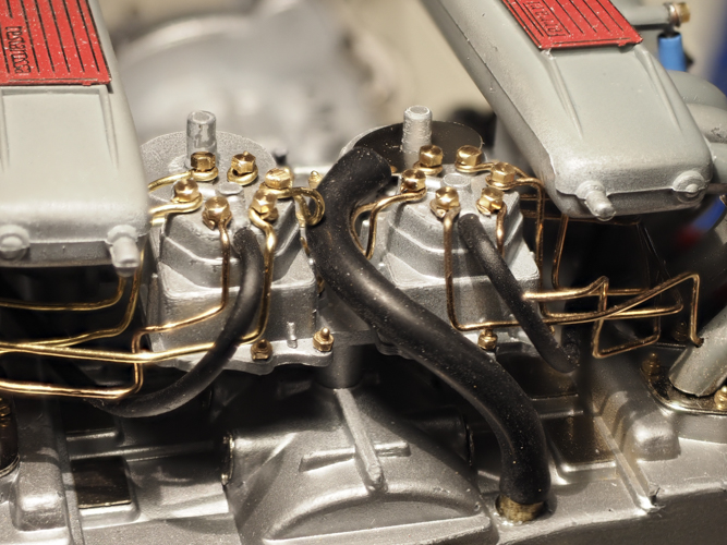

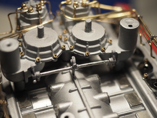

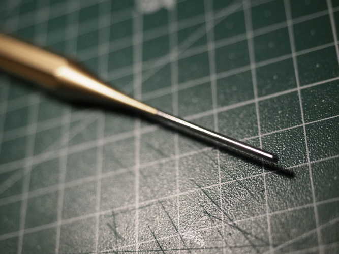

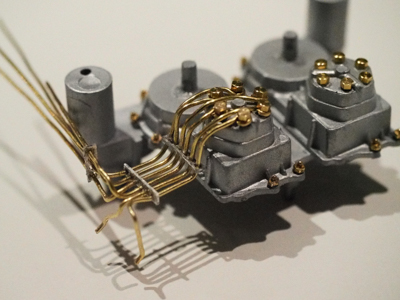

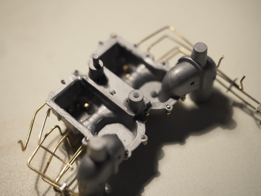

Jetzt hab ich mich mal an die Kraftstoffversorgung gemacht. Die Leitungen (aus Messingdraht) einfach in den Pumpendeckel in gebohrte Löcher stecken war mir nicht vorbildnah genug. Wie schon erwähnt habe ich aber viele Transkit-Teile doppelt, und dazu gehören auch die richtigen Messingschräubchen. Also kommen die in die Bohrungen der Einspritzpumpe und die Leitungsdrähte werden darumgebogen. Sieht einigermaßen echt aus.
Problematisch war es, die im Original ja parallel laufenden Leitungen dazu zu bringen, das auch im Modell zu tun. Gut geeignet wären dazu ja die Befestigungsklammern von Scaledetails, aber die habe ich schon für die Zündkabel verbraucht. Nach langer Suche bin ich im Architektenzubehörladen fündig geworden, Abt. Modellbau.

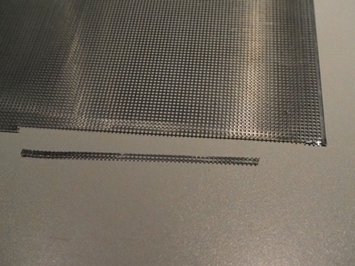

Das Zeug heißt "Aluminium-Feinlochblech quadratisch" und hat für den Maßstab genau die richtige Gitterweite. Man kann es mit der Schere schneiden.
Und kurz vor Schluss der Montage sieht dann die Einspritzpumpe mit Leitungen so aus:
Jetzt beginnt die Pfriemelei, die Leitungsenden in die Ansaugkrümer zu kriegen und nichts dabei kaputt zu machen.

Die Einspritzanlage macht wirklich Arbeit. Ständige Passproben sind unerlässlich, sonst landen die Einspritzleitungen im Nirvana. Und da knackt dann schon mal ein vorher schon geschädigtes Montagefüßchen ab:
hab ich mit einem Stückchen Alurohr repariert - jetzt passt es wieder.

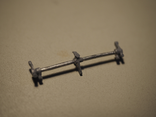

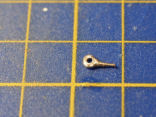

Die Teilchen aus dem Transkit von Scaledetails sind manchmal ziemlich schlecht. Die Gaszugwippe z.B. ist aus einem grauseligen hochglänzenden Metall, das sich auch mit Drahtbürste oder Schleifpapier nicht mattieren ließ.
Außerdem war das Teil verbogen wie ein Lämmerschwanz. Also erstmal passgenau richten, dann mit Silber lackieren und zum Schluss die Hebel mattgrau:

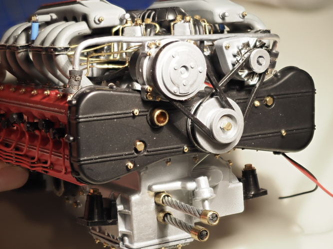

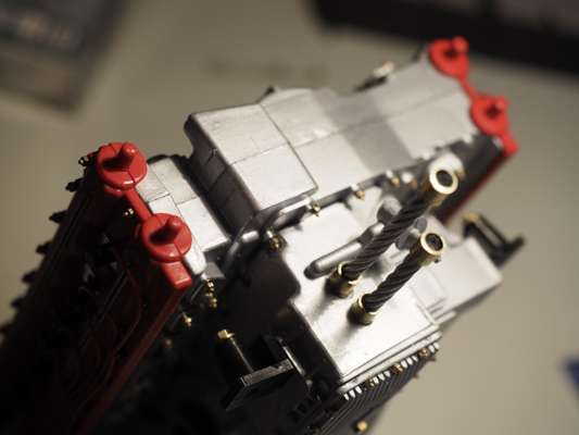

Ölleitungen

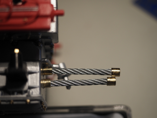

Diese simulierten Leitungen (soll wohl metallummantelter Schlauch sin, ist aber Draht) waren mit Fittings in einem Transkit und sollen vorne an der Ölwanne montiert werden. Wozu die sind, war mir erst nicht klar. Aber dann kam einer meiner Schwiegersöhne zu Besuch, und der hat eine Rennfirma für GT-Rennen. Der hat zwar Porsches, kennt sich aber doch mit Hochleistungsmotoren aus. Und der sagt, das sind die Ölleitungen, die zu den Ölkühlern gehen. Aha!
Wenn die also irgendwo noch in der Karosse verschwinden sollen, dann ist der Anschluss wichtig, und wo der ist, weiß ich im Moment noch nicht. Also wurden erstmal beide Fittings in die Ölwanne geklebt, und die "Schläuche" noch variabel lose gelassen. Wer weiß, welche Länge ich zum Schluss beim Einbau brauche.
P.S. Besagter Schwiegersohn meint übrigens auch, dass die rätselhafte Leitung zwischen den beiden Zylinderköpfen aus Beitrag #12 eine Leitung zum Druckausgleich sei. Wieder was gelernt.

Jetzt sind die Einspritzleitungen fertig verlegt. Hier das Pumpenende
und hier das Düsenende

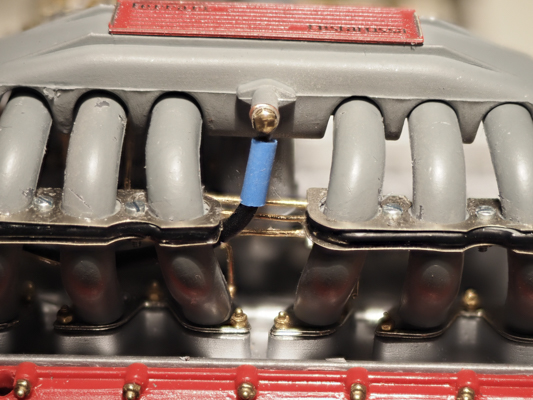

Die Luftmengensteuerung sitzt am Beginn der Ansaugkanäle. Das relativ dicke Kabel habe ich mit einem dünnen Schlauch simuliert. Die Schrauböse ist aus Messingdraht gebogen und verlötet,
dann mit blauem Schrumpfschlauch "isoliert" und am Deckel verschraubt:

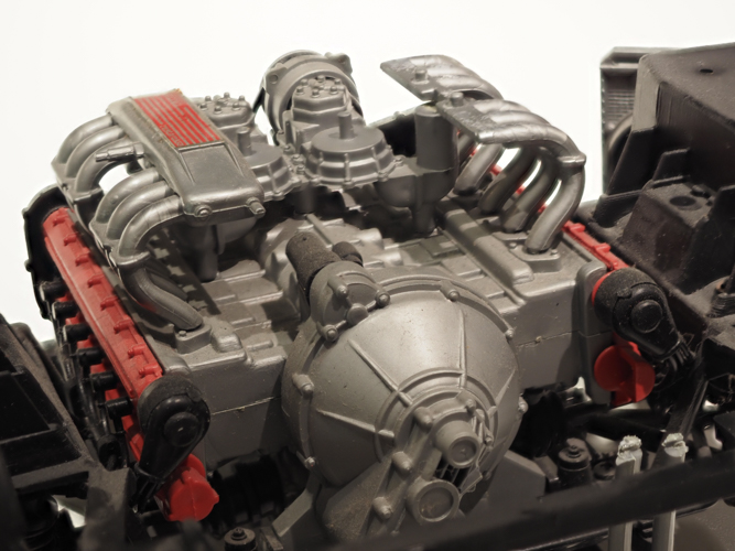

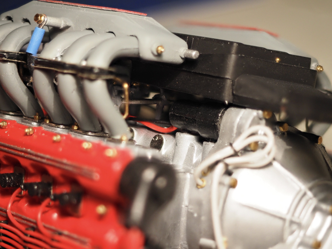

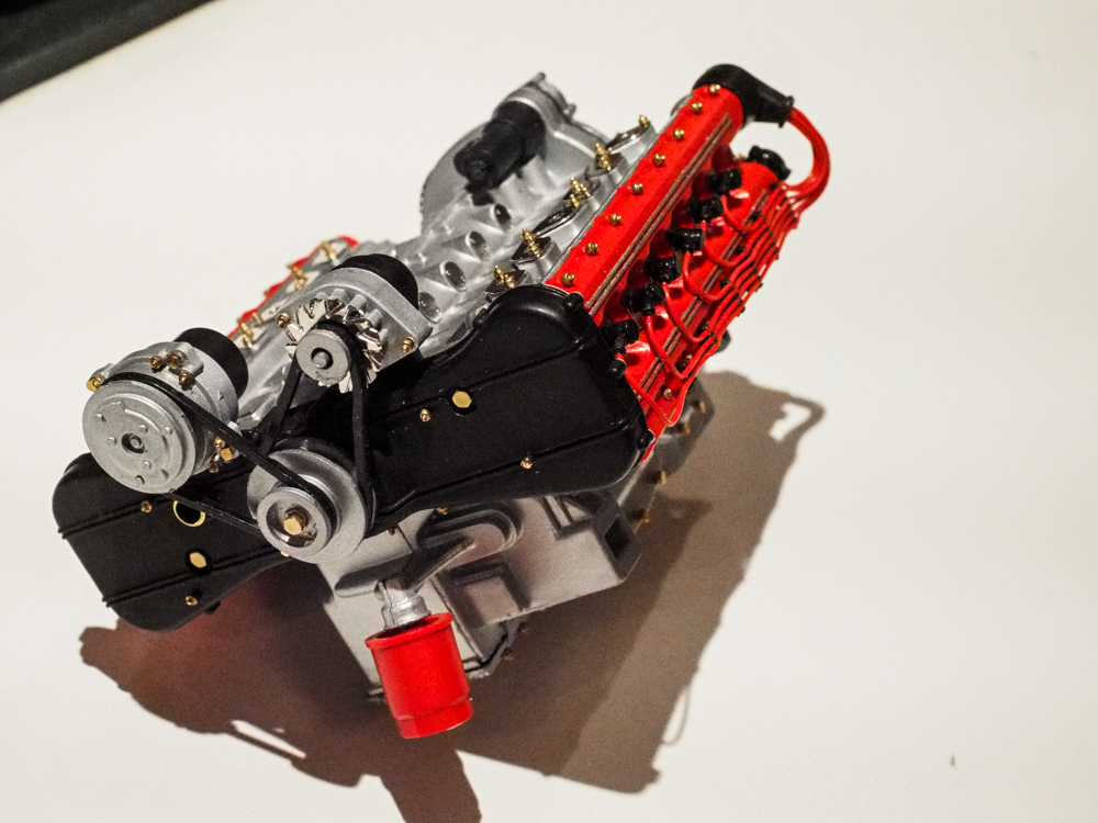

Heute Restarbeiten am Motor. Natürlich war wieder was abgebrochen, diesmal die Zentrierung des Ansaugluftgehäuses. Habe ich ersetzt durch ein Alurohr mit Messingkragen. Der Kragen dient als Abstandshalter bei der Montage.
Vorne wurden dann alle Kabel und Schläuche angeschlossen, also die dicke Kurbelgehäuseentlüftung und der Potentialausgleich zwischen den beiden Einspritzpumpen und dem Lufteinlass.
Schließlich das Zahnriemengehäuse mit Lichtmaschine und so draufgesetzt und den Druckausgleich zwischen den Zylinderköpfen montiert.
Hinten mussten noch zwei Kabel an das Kupplungsgehäuse, von denen ich keine Ahnung habe, wozu die sind.
Jetzt wollen wir mal vergleichen, wie das ursprünglich aussah. So
und so
Jetzt fehlt nur noch der Starter. Der ist noch in der Lackierung, muss trocknen und wird morgen montiert. Und danach kommt das alles erst mal in den Schrank und die neue Baustelle beginnt, die Karosserie.

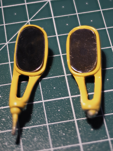

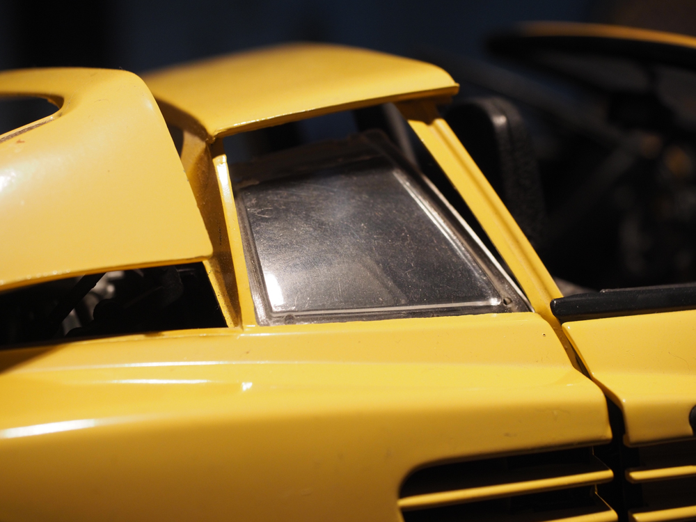

Ursprünglich wollte ich ja den alten Testarossa nur wieder in Ordnung bringen, aber durch den gekauften Transkit hat mich ja der Hafer gestochen. Und jetzt will ich da was richtig Gutes draus machen und habe mich auch mal bei Scaledetails umgesehen. Der hat ja tolle Sachen vor allem im Außenbereich, wo das alles gut sichtbar ist. Spiegelgehäuse aus Metallguss, Außenspiegel aus echtem Spiegelglas, Auspuffendrohre aus Metallguss usw. Da konnte ich nicht widerstehen. Freitag kamen die Sachen - große Pleite!
Vergleicht mal die beiden Spiegelpaare. Welches ist wohl Plastik und welches aus edlen Materialien? Auflösung: Rechts liegen die Metallspiegel mit echtem Spiegelglas. Da nehm ich doch lieber Plastik. Im Detail sieht man noch besser, dass das ein miserabler Metalldruckguss ist, der stundenlange Nachbearbeitung erfordern würde. Außerdem fehlt am linken Spiegel der Montagestiel. Die Spiegel"gläser" sind aus metallbedempftem Acryl, durch das hindurch man den Montagesockel sieht, und außerdem sind sie schlampig zugeschnitten und müssten ebenfalls zurechtgefeilt werden.

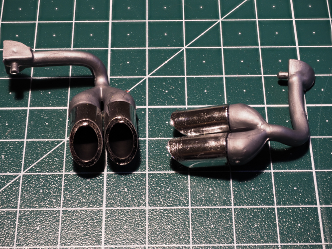

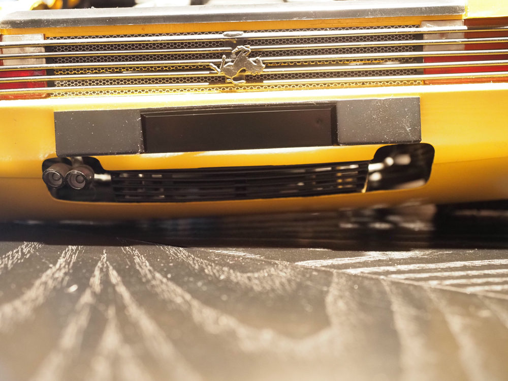

Nicht besser ist es bei den Auspuffendrohren.
Schlampigster Druckguss! Trotzdem habe ich reflexartig erst mal angefangen, das alles zu bearbeiten und das Rohrinnere ausgefräst. Das ist das, was ihr hier seht. Zuvor war das eine Hügellandschaft. Dann hab ich aber aufgegeben, bei den Original-Plastikteilen das Rohrinnere rußgeschwärzt (ist ja kein Elektroauto) und bin damit schon mal sehr zufrieden.
Von diesem Hern Pedaggi bei Scaledetails bin ich geheilt. Lehrgeld gezahlt.

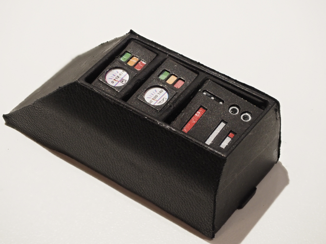

Ich hab mich jetzt mal dem Innenraum zugewandt. Erster Schritt: Verbesserung der Mittelkonsole.
Die Abziehbildchen für die Instrumente von Original-Pocher sind ja etwas mau. Deutlich brillanter sind die Papierdrucke von Tremonia, und da hat man auch die Auswahl zwischen verschiedenen Darstellungen. Ich hab mich für die weißen Zifferblätter entschieden, weil man die beim fertigen Modell tief im Inneren besser sehen kann. Die unterste Instrumentenblende mit den Kilometerzählern kommt auch von Tremonia. Die von Scaledetails sind zwar solider, aber die Ausschnitte passen nicht mit den Drucken oder den Abziehbildern überein. Was soll das. Bei Tankanzeige und Öltemperatur klappt das aber. Also: Die Blenden mattschwarz lackiert, dahinter ein Acrylscheibchen geklebt, dahinter den Druck der Instrumente, und ab in die Konsole.
Wie man sieht habe ich mich bei der Lederausstattung jetzt endgültig für schwarz entschieden. Das Leder endet an der Vorderkante der Konsole stumpf. Ich hätte es auch um die Kante nach innen ziehen können, aber das wirkt dann sehr mächtig und nicht mehr maßstabgerecht. Über den Kleber hatte ich mir übrigens viele Gedanken gemacht und nirgends so eine richtig gute Antwort bekommen. Bis ich dann den Schuhmachermeister unseres Theaters angerufen habe. Und der sagte klipp und klar: Gummilösung! Was ist das denn? Konnte er auch nicht erklären, meinte aber, das sei toll. Das Zeug heißt "Bocoll Schuh + Leder" und ist wirklich super. Man kann minutenlang korrigieren während es schon hält, es ist elastisch und stinkt nicht. Der Meister schwört, dass es auch nach Jahren nicht durchschlägt.

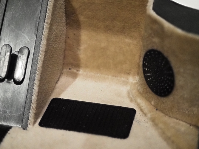

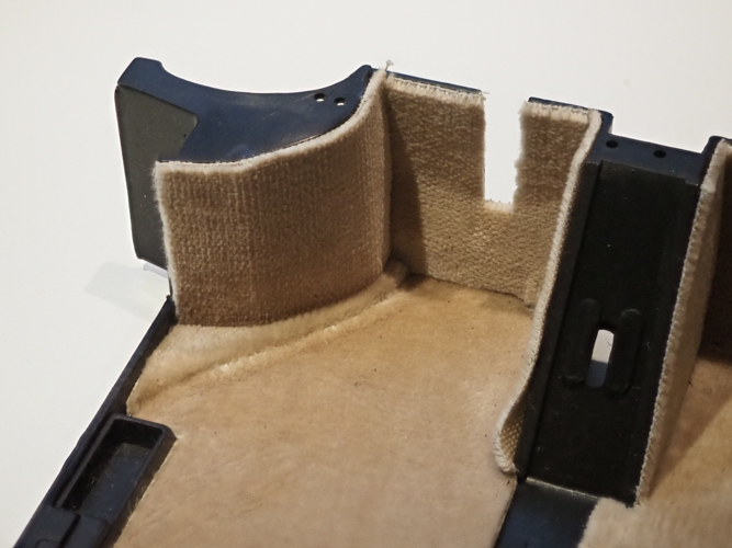

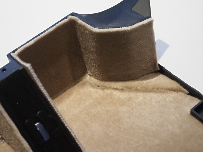

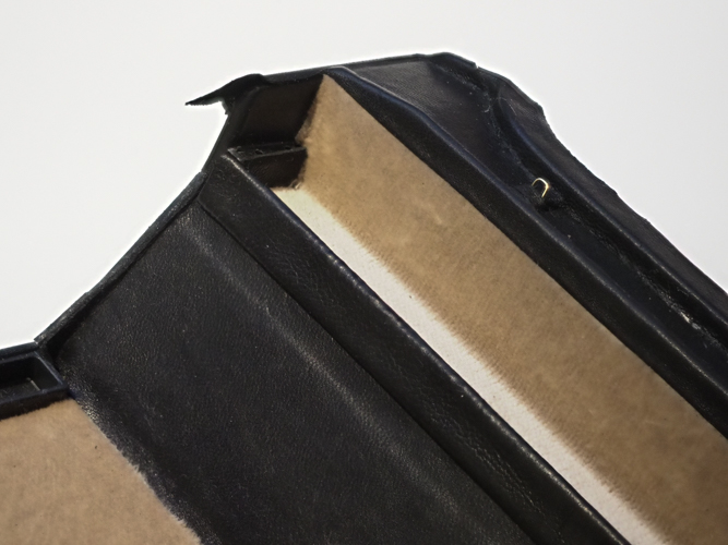

Eine Großteileaktion. Es galt, den Fußraum mit Teppichboden auszukleiden und erste Teile der Wände mit Leder zu beziehen. Damit es ein bisschen heller im Innenraum ist habe ich mich für Teppichboden in beige entschieden. Vorne sieht das dann so aus, aus pro Seite 5 Teilen zusammengesetzt

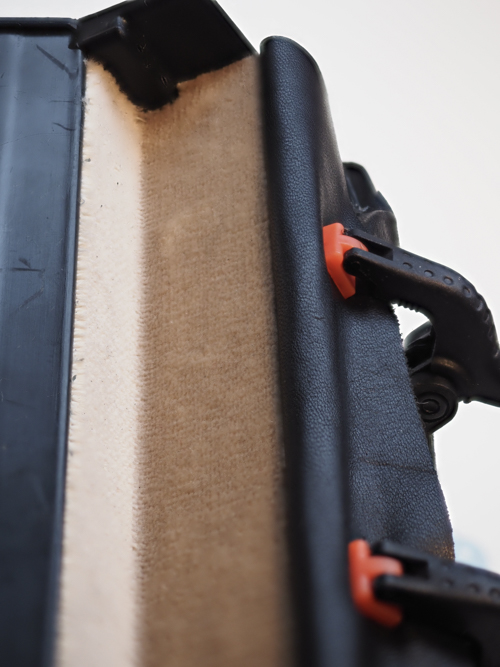

Um die Ecken schön ineinanderschieben und andrücken zu können, habe ich mich in der Werkstatt meines Sohnes bedient. Das hier ist ein 2 mm Splintaustreiber. Mit seiner runden Spitze kommt man überall hin und mach nix kaputt.
Bei der horizontaken Lederbahn, die sich oben an den Teppich des Gepäckfachs anschließt, war der Stoß gar nicht so einfach zu machen. Ich hab das dann so gelöst, dass ich von oben kommend erstmal das Leder mit der Oberseite auf die Unterlage geklebt habe, so dass es nach unten über den Teppich hing.
Als das fest war, nach oben umgeschlagen und Unterseite auf Unterseite auf sich selber geklebt.
Vor der Heckscheibe, was man beim Opel Rekord ja "Hutablage" nennt, waren mehrere Versuche beim Beledern nötig, wie man sieht. Schließlich hab ich festgestellt, dass man erst mal die winzigen kleinen Flicken mit den Ösen für die Gepäckgurte aufkleben muss, dann erst die restlichen Stücke drumrum.
Zum Schluss sieht der ganze hintere Bereich jetzt so aus

So! Fußmatten sind montiert und Lautsprecher. Die Teile dafür waren aus der kleinen Tremonia-Kiste und sehr sauber gearbeitet.
Lautsprechergitter auf Veloursteppich kleben geht nicht so einfach - sieht erst mal unmöglich aus. Den Teppich passgenau ausschneiden würde gehen, dafür habe ich aber nicht das Werkzeug. Ich hab dann das Velours ein bisschen mit der Rasierklinge flachrasiert und dann das Gitter mit der Gummilösung aufgeklebt. Schließlich das Ganze nicht nur mit einer kleinen Spannzwinge für den Modellbau geklammerrt sondern mit einer richtig kräftigen für Tischler. Dadurch wird das Gitter beim Aushärten des Klebers tief in die Haare gedrückt. Passt.

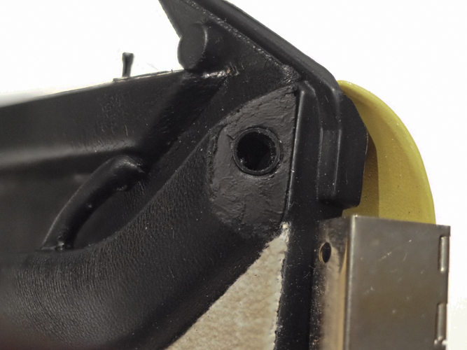

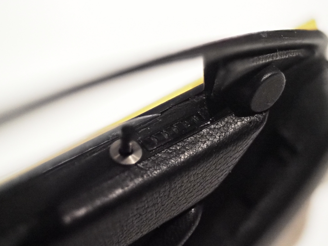

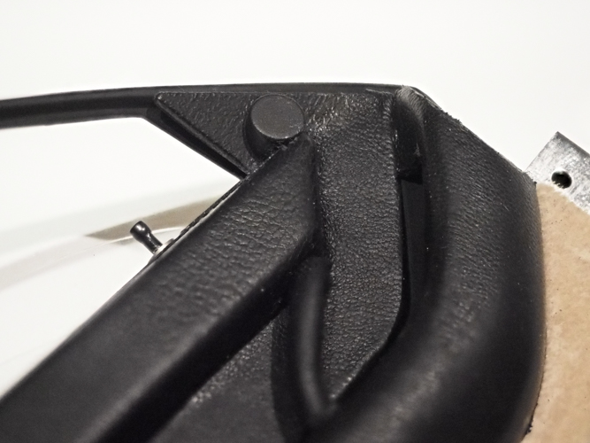

Tür zu!

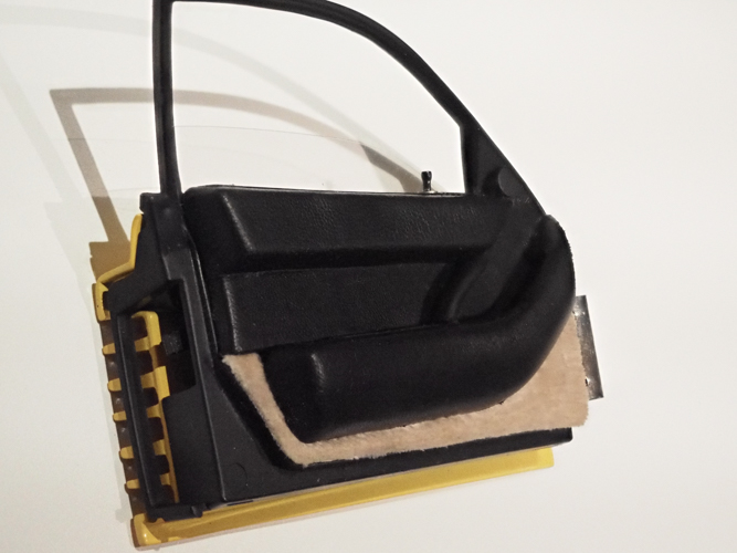

Jetzt habe ich mal die Fahrertür fertiggemacht. Alles mit Fußbodenteppich und Leder bezogen.

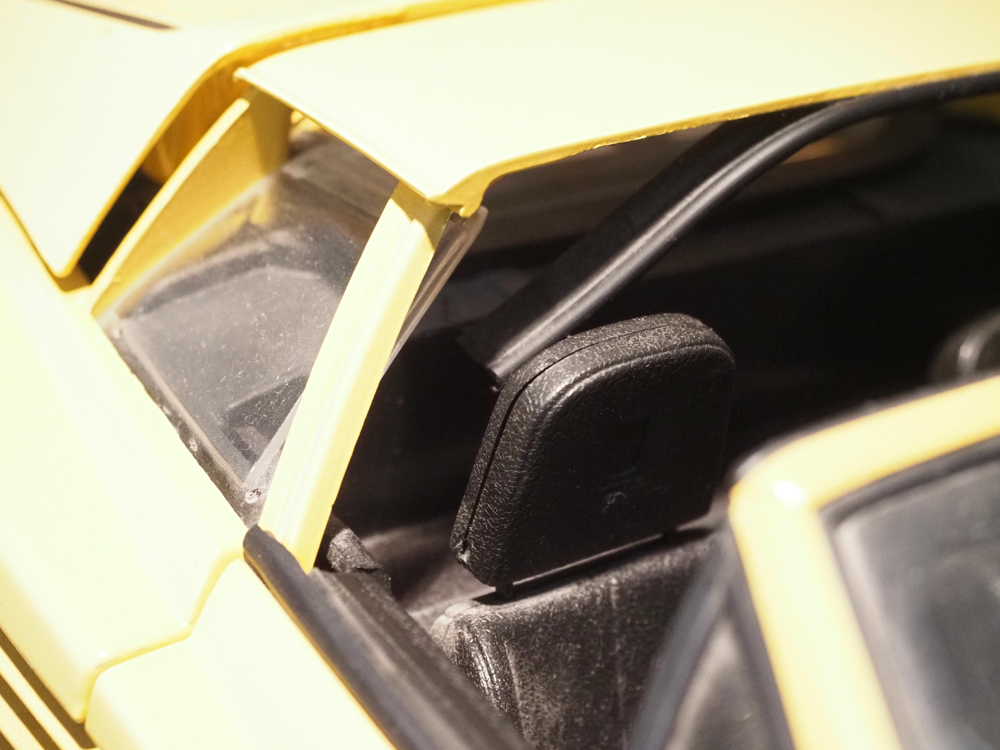

Schlecht zu erkennen, aber ich habe mal das Seitenfenster halb runtergekurbelt. Es ist Sommer. Außerdem habe ich das alte Spritzteil als Fensterscheibe nicht mehr gemocht und auch das neue war komischerweise schon angemackt. Aus Angst vor dem Polieren habe ich einfach ein neues Fenster aus Transparentfolie geschnitten. Dessen Dicke ist auch im Vergleich zum Bausatzteil schon eher maßstabgerecht.
Der Verriegelungsknopf ist ein Nagel, die Seitenscheibenlüftung ist aus dem Tremonia-Kit.
Der Lufteinlass für die Belüftung ist im Bausatz nur angedeutet. Den habe ich ausgefräst und mit einem kleinen Metallring gefasst.
Beim Kramen in den Kleinteilen ist mir immer wieder ein winzig kleines, rundes Teil mit Schlitz aufgefallen, das einfach zu nix passen wollte. Heute hat mir mal mein Weibi über die Schulter geschaut, und die meinte, das sei ein Schlüsselloch. Nee, viel zu klein! Doch! Das Schloss vom Tankdeckel! So sieht das standardmäßig aus - nur angedeutet.
Und so mit klitzkleinem Schloss. Niedlich.
