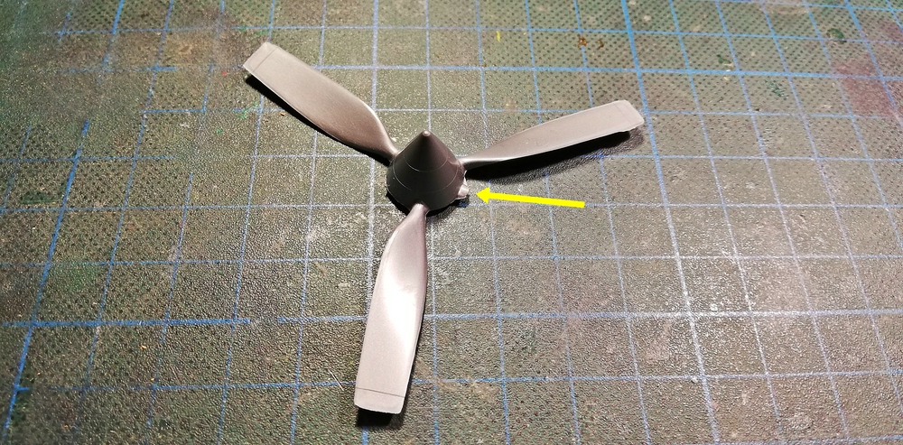

Also nun zu den Quirlen, hier gab es ein paar unschöne Angüsse zu entfernen, nebst ein paar Fischhäuten.
An den Innenseiten der Spinner, galt es auch noch, je drei Auswerfermarken, zu entfernen, sonst passen sie später nicht auf die Gegenstücke, an den Motoren.
Nachdem das dann alles erledigt war, habe ich mir sechs Spritzlingreste zurecht gemacht und von innen in die Spinner, eingeschmolzen, ja das habt ihr schon richtig gelesen.
Die Spritzlinge werden an einer Seite heiß gemacht und dann wird das eingedrückt, aber Vorsicht, das geht nicht wirklich mit jedem Teil. :du:
Das war dann soweit klar zum waschen, was dann auch gleich gemacht wurde, dann trocknen lassen und die sechs Propeller wurden mit Alclad black primer lackiert.
So, das lass ich nun auch erst mal in aller Ruhe trocknen, bevor es dann weiter geht, bis zum nächsten mal,

Nun zu den Fortschritten bei den sechs Quirlen, nachdem ich das ja schon abgeklebt hatte, wurden die Spitzen dann mit Lufthansa gelb sm 310 lackiert.
Nachdem das getrocknet war, wurden nun noch die Spitzen abgeklebt und die gelben Spritzpunkte wurden vorsichtig glatt, aber nicht weggeschliffen.
Auf einem der original Bilder, hatte ich gesehen das die Spinner, im unteren Bereich sehr stark glänzten, ich vermute mal, auf Hochglanz poliertes Aluminium, ok das habe ich aber nicht im Angebot.
Also nehme ich mir hier einfach mal die künstlerische Freiheit und habe diesen Bereich, mit Molotow Liquid Chrom lackiert.
Nun trocknen lassen, eine Stunde sollte da reichen, hatte ich gedacht, aber weit gefehlt und eigentlich sollte ich das auch besser wissen! Zuerst habe ich mir einen schönen Fingertatschen auf den Spinner gedrückt. :bang:
Na ja gut den bekomme ich wieder weg, also weiter auspacken, aber ich bin dann irgendwie mit der Pinzette abgerutscht und vor lauter Schreck, bin ich dann mit der linken Hand, auf meinen Arbeitsplatz geknallt.
Leider blieb das nicht ohne Folgen, denn zwei der drei Blätter sind dabei abgebrochen. :motz:
Was sagt mir das nun, nun ja ich hatte einfach mal wieder meine eigene Ungeduld nicht im Zaum. :schrei: Ok, die Bruchkanten sind gerade und sauber, so das ich es wieder reparieren kann, was dann für heute erst mal auf dem Plan steht.
Das auspacken der anderen fünf Quirle hatte ich dann auf den späten Nachmittag verschoben und bin dabei, dann auch um einiges Vorsichtiger zugange gewesen, so das hier nichts mehr weiter passiert ist.
Die abgebrochenen Blätter sind, oben rechts am Propeller, nur angelegt, denn bevor ich sie wieder anklebe, muss noch der Fingerabdruck entfernt werden.
Also noch genug Arbeit für heute, evtl. wasche ich heute noch den Rumpf und die Tragflächen, so das ich dann morgen, mit der hellgrauen Airforce Lackierung anfangen kann. Bis dahin dann wieder,

Erst mal vielen Dank für eure Antworten und das euch die Quirle gefallen, aber auch für euren Glauben, an meine Fähigkeiten, das macht mich ja richtig verlegen. :rot:
Das habe ich mit der Pistole gemacht, Markus und die Ausbesserungen an den Fingerabdrücken, werde ich mit dem Pinsel machen. Die Stifte sind zwar auch gut, aber eigentlich nur für punktuelle Arbeiten, bei Flächen sieht man es schon.
Mit geraden, schmalen Streifen, von meinem Tape, Patrick und beim Anbringen versucht die Richtung zu halten, an meinen Kreisschneider habe ich da gar nicht gedacht. ;(
Nö nicht wirklich, Ronald, ein glatter Bruch ist halt einfacher zu reparieren und da habe ich schon ganz andere Sachen gehabt.
Mit den „10 Motoren“ hast du wohl recht, nur liefen die Jets nicht durchgehend mit. Eigentlich nur beim Start, oder um höher zu fliegen und zur Geschwindigkeitserhöhung über dem Zielgebiet. Auch bei so einem Langstrecken Flieger, war Spritsparen alles, um wieder nach Hause zu kommen und mit Luftbetankung, war es bei „BigBird“ ja noch nichts, das war damals noch in den Kinderschuhen, also in der Entwicklung.
Nun aber mal sehen ob ich euren Erwartungen auch gerecht werde, zu viel bin ich gestern allerdings nicht gekommen, ein Freund hier vor Ort, brauchte meine Hilfe. Aber zumindest die Blätter sind wieder da wo sie hin gehören.
Also zuerst mal meine kleine Glasplatte hervor geholt, den ich brauchte eine absolut gerade und glatte Fläche.
Dann noch drei rühr Stäbchen, zum unterlegen hatten die genau die richtig Höhe und das erste Blatt wurde wieder angeklebt.
Nun habe ich, eine gute Stunde, gewartet und das zweite Blatt wurde wieder angeklebt.
Dann kam der Hilferuf und ich musste erst mal weg und als ich gegen Abend wieder zu Hause war, hatte ich aber keine Lust mehr zum weiter machen, denn noch sind die Fingerabdrücke nicht weg gemacht, aber wenigstens sind die Blätter jetzt richtig fest. :grins:
Also mal sehen, was heute so geht, aber Eile habe ich eh keine, allen schon mal einen schönen Sonntag wünsche,
