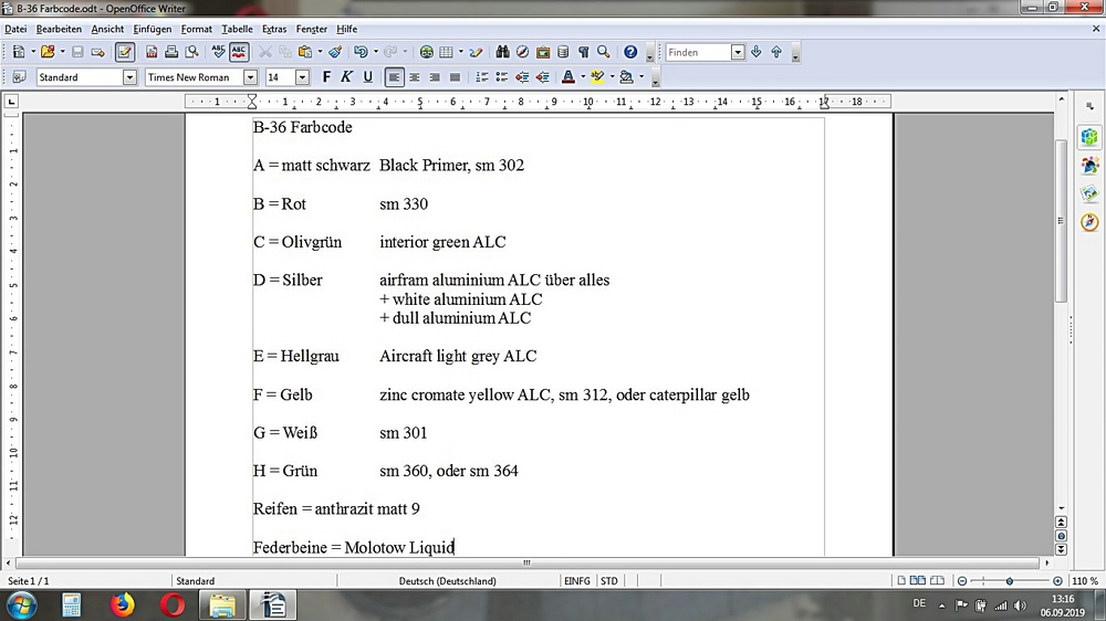

Was ich aber schon mal habe, sind die Farben für den Bomber, ich vertraue hier auf die Farben von Alclad, weil ich sie kenne und gut damit zurecht komme. Ich hoffe allerdings, das die Farben reichen, angesichts der Größe des Modells.

Vorgestern hatte ich schon mal, den Farbcode aus dem Bauplan, mit meinen nun vorhandenen Farben abgeglichen, das mache ich fast immer so. Auch das Problem mit zusätzlichen Gewicht, ist durch einen netten Nachbarn erledigt, von ihm habe ich ein Stück Walzblei bekommen und das dürfte auch für noch ein paar mehr Bomber reichen. :abhau:

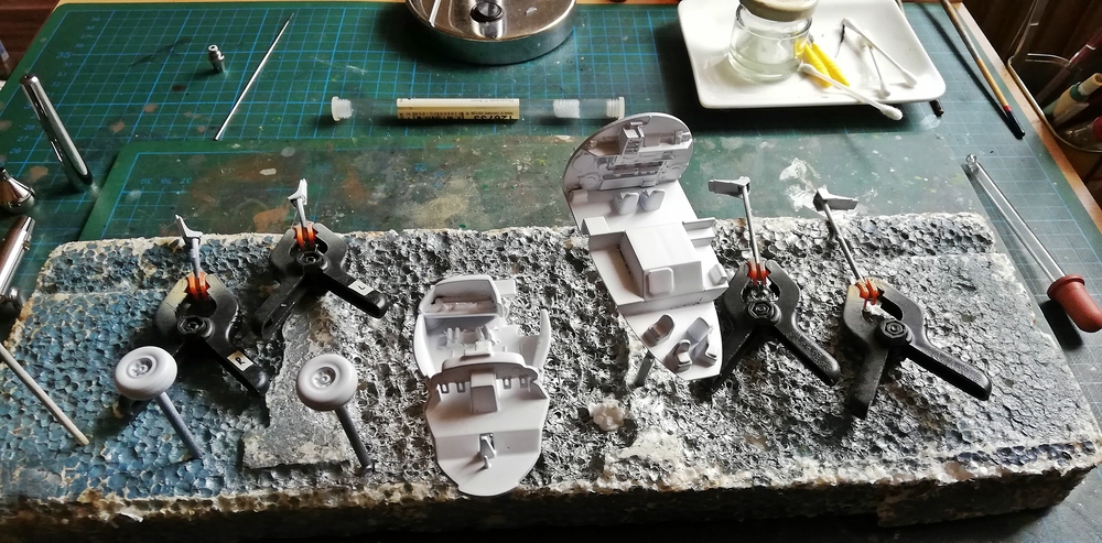

Erste Passproben gemacht, von den Teilen und auch das Flugdeck, zur Probe in die rechte Rumpfhälfte eingesetzt, aber nichts verklebt und das schaut auch schon ganz gut aus. :)
Da das aber ja nun der Baubeginn ist, braucht es ja zumindest zwei Alibiteile, die miteinander verklebt werden :grins: Bugfahrwerkschaft und Unterdeck boten sich dafür geradezu an.
Also die Teile versäubert und die Klebestellen, etwas angeraut.
Nun zuerst den Schacht, mit dem Deck verklebt und ein paar Minuten beschwert, danach den Rest verklebt

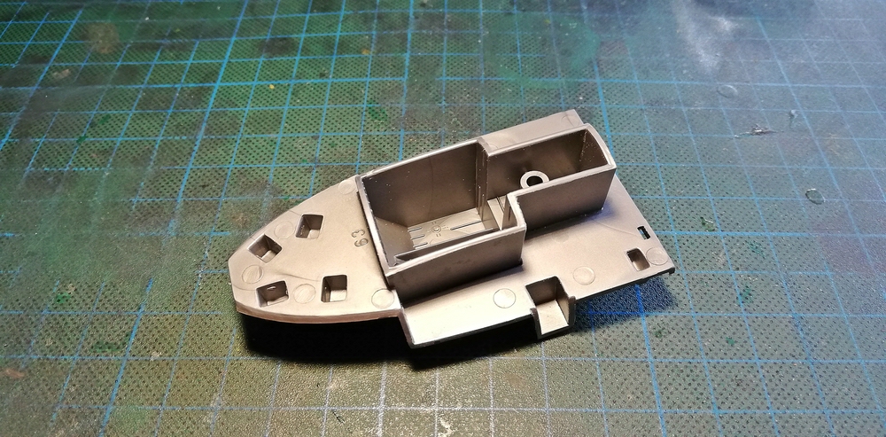

Ok, gestern ging es dann wieder etwas weiter, zunächst mit sechs Teile die ich nicht so richtig zuordnen konnte.
Mein erster Gedanke, das es sich um Kameras oder Ferngläser handeln könnte, ist es aber doch nicht.
Dann hatte ich auf einmal den „Millennium Falken“ vor Augen, wie Han und Luke an den Vierlings Lasern sitzen... und nun war klar um was es sich da handelt. Es sind die Bedienungen für die 20mm Kanonen Türme, davon hat der Bomber ja sechs, in drei versenkbaren Stationen. Jetzt war auch klar, wer hier, von wem abgekupfert hat :lol:
Auch der Einbau, in den Rumpf ließ nur diesen Schluss zu.

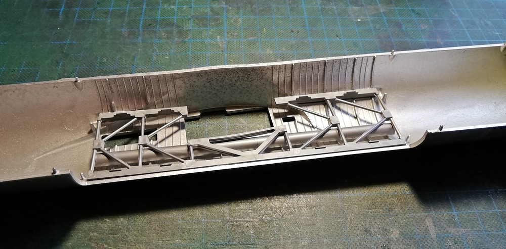

Soweit sieht das schon ganz gut aus, nur beim Fahrwerkschacht und dem Unterdeck, muss ich später aufpassen, damit es auch korrekt sitzt, das kann hier schnell verrutschen.
Das kann dann schon mal für die Grundierung vorbereitet werden, bis zum nächsten mal, dann wieder,

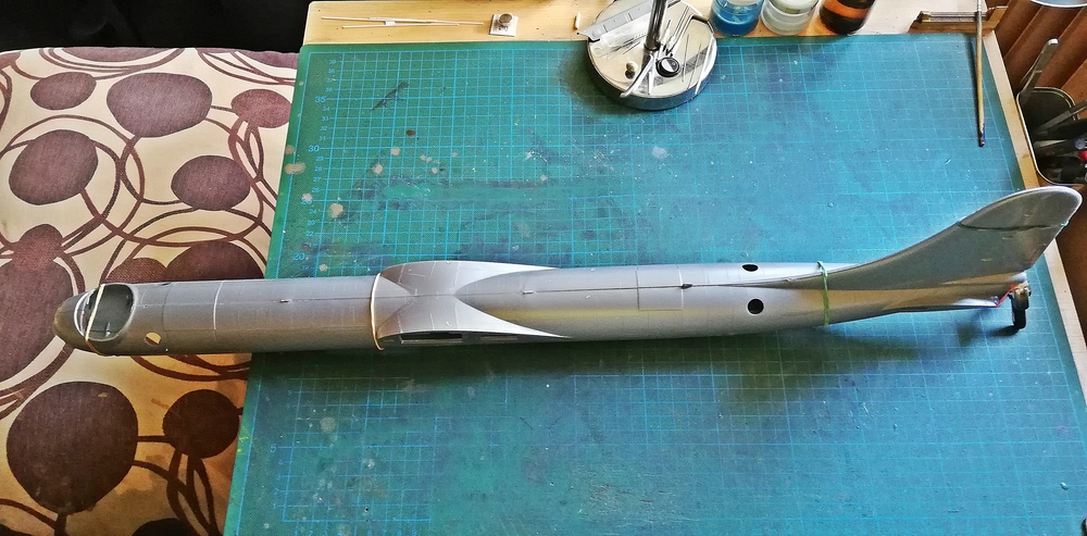

Wahnsinn... Man sieht auf den Bildern erst wie groß die Kiste ist, durch den Vergleich mit den Sitzen.
Beste Grüße aus Varel!

Da kommen die ersten Notizen zum Fahrwerksschacht . Die vordere Besatzungskabine ist zweistöckig ,toll . 8o
Hat der Bausatzhersteller eine Notiz eingearbeitet wieviel Ballast nötig wär , damit das Flugzeug auf den Fahrwerken steht ?
Blei hast Du ja genügend :) Die Metallfahrwerksbeine sind nicht so Temperaturempfindlich wie Plasteteile. :ok:
Um die Größe des Arbeitsplatzes würd' ich mir keine "Raste" machen. Eventuell erlaubt die Konstruktion ja Rumpf ; Flügel R ; Flügel L ,Lack & dann Montage auf der Helling.

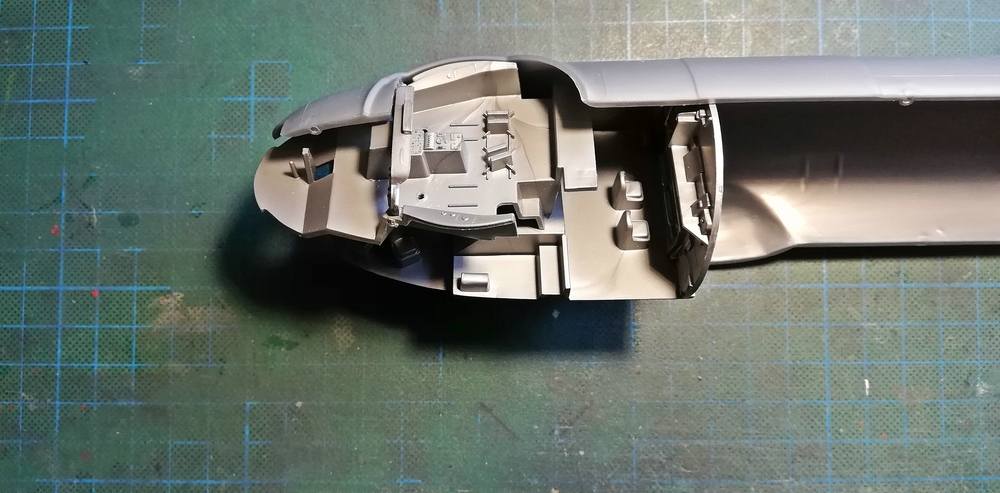

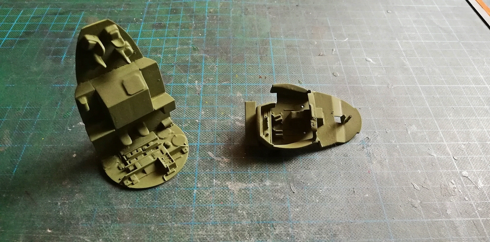

Ok, etwas weiter ging es bei mir die Woche dann auch, nicht wirklich viel und auch eher langsam, wobei mir die erste Lackierung, der Cockpitgruppe, vollkommen daneben gegangen ist.
Also Farbe wieder runter und noch mal angefangen, aber diesmal gleich Interior Green gespritzt, dabei dann auch gleich die Bereiche in den Rumpfhälften mit gemacht.
Da es im Bausatz selber, nur zwei Decals, für das Cockpit gibt, das eine für das Pilotenpaneel und das andere für die Bordingenieure, habe ich den Rest von Hand gemacht.
Ich denke mal, das ich es trotz dem Fehler, mit der Farbe, aber dennoch ganz gut hinbekommen habe und wenn die Haube drauf ist, wird eh kaum mehr etwas zu sehen sein.
Deswegen jetzt auch noch eine Passprobe, man weiß ja nie. :grins:

Einen imposanten "Uhrenladen" hast Du da geschaffen . Ich weis nicht Wehn ich zitiere, aber : "wenn's stimmt baut sich das Gehirn sein Bild eines . . . . plausibel zusammen.".
Mit etwas Glück (oder Nachhilfe )ist sogar die Treppe zu erahnen.

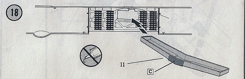

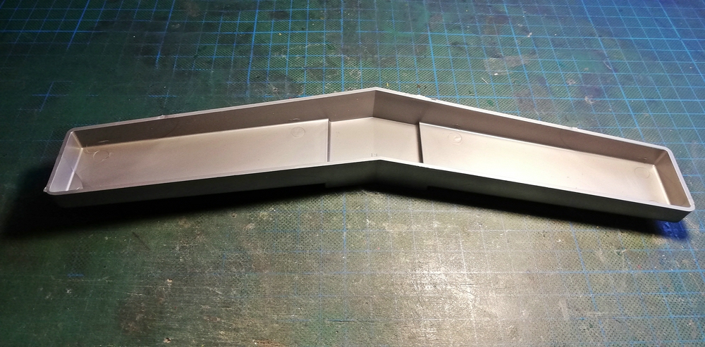

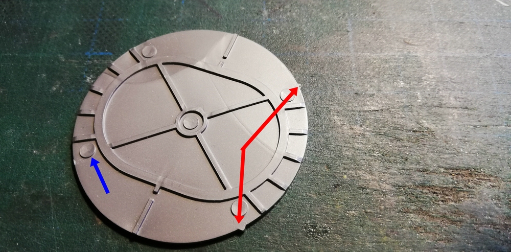

Zum zerlegen, ich denke mal da hat Monogram schon eine ganz passable Lösung für gefunden. Hier gibt es einen wirklich großen Trägerholm.
Der soll, laut Bauplan, ohne verkleben in eine Rumpfhälfte eingesteckt werden, bevor die Rumpfhälften zusammen kommen.
Das wird dann später, so in etwa aussehen
und ich denke/hoffe das die Tragflächen da dann später guten Halt finden werden, aber soweit bin ich ja noch nicht.

Der Holm sieht ja ganz schön wuchtig aus, wird aber wohl zur präzisen Führung allein kaum dauerhaft ausreichen. Ich würde da mit ineinander passenden Messingröhrchen operieren, sozusagen fürs Feintuning. Zur Fixierung böten sich Magnete an.

Aber gut, heute ging es dann weiter, war ein recht arbeitsamer Basteltag. Bevor ich nun die beiden Decks, einbauen konnte, musste nun noch das Bugfahrwerk fertig gemacht werden. Denn das passt später so nicht mehr in den Schacht.
Also heute Morgen grundieren und nach einer guten Stunde konnte es schon mit Weißaluminium lackiert werden, das kurze Federbein wurde noch mit Molotow Liquid verchromt.
Anschließend wurde das Bugfahrwerk, in den Schacht geklebt, zwei Tropfen Sekundenkleber haben da gereicht.
Dann konnte das Unterdeck, komplett in die rechte Rumpfhälfte eingeklebt werden.
Danach konnte dann das Oberdeck eingebaut werden, aber vorher das Zwillingsgeschütz nicht vergessen, ein zu setzen.
Nun ging es an den Bombenschacht, auch wenn ich meinen geschlossen darstellen werde, so haben aber die folgenden Teile, eine Funktion zu erfüllen und können nicht weg gelassen werden.
Ich habe mir erst einmal das vordere Schott vom Spritzling geholt, das habe ich als Abstandshalter benutzt und dann das Haltegitter,für die Bomben eingeklebt.
Das gleich dann noch einmal mit der anderen Rumpfhälfte.
Noch ein Wort zum vorderen Schott, hier waren vier Zapfen dran, rote Pfeile, die müssen weg, damit das Schott auch richtig am Rumpf anliegt. Wer den Bombenschacht offen darstellen will, sollte auch noch alle Auswerfermarken, am Schott entfernen, blauer Pfeil.
Nun wurden das vordere und das hintere Schott in der rechten Rumpfhälfte eingeklebt.

So, damit ich nachher auch den Rumpf gut zusammen bekomme,den Rest dann natürlich auch :grins: habe ich meinen Arbeitsplatz massiv vergrößert.
Ich war es einfach leid, das mir immer Teile, Werkzeug usw. runter gefallen ist und das nicht nur beim Bomber X( und die alte Seitenwand, stand schon ein paar Jahre hinter meinem Stuhl, hätte ich auch schon mal viel früher drauf kommen können. :bang:
So, nun geht es gleich an den Rumpf, das wird etwas dauern, da ich ihn in Sektionen verkleben will, bis später, oder morgen dann wieder,
