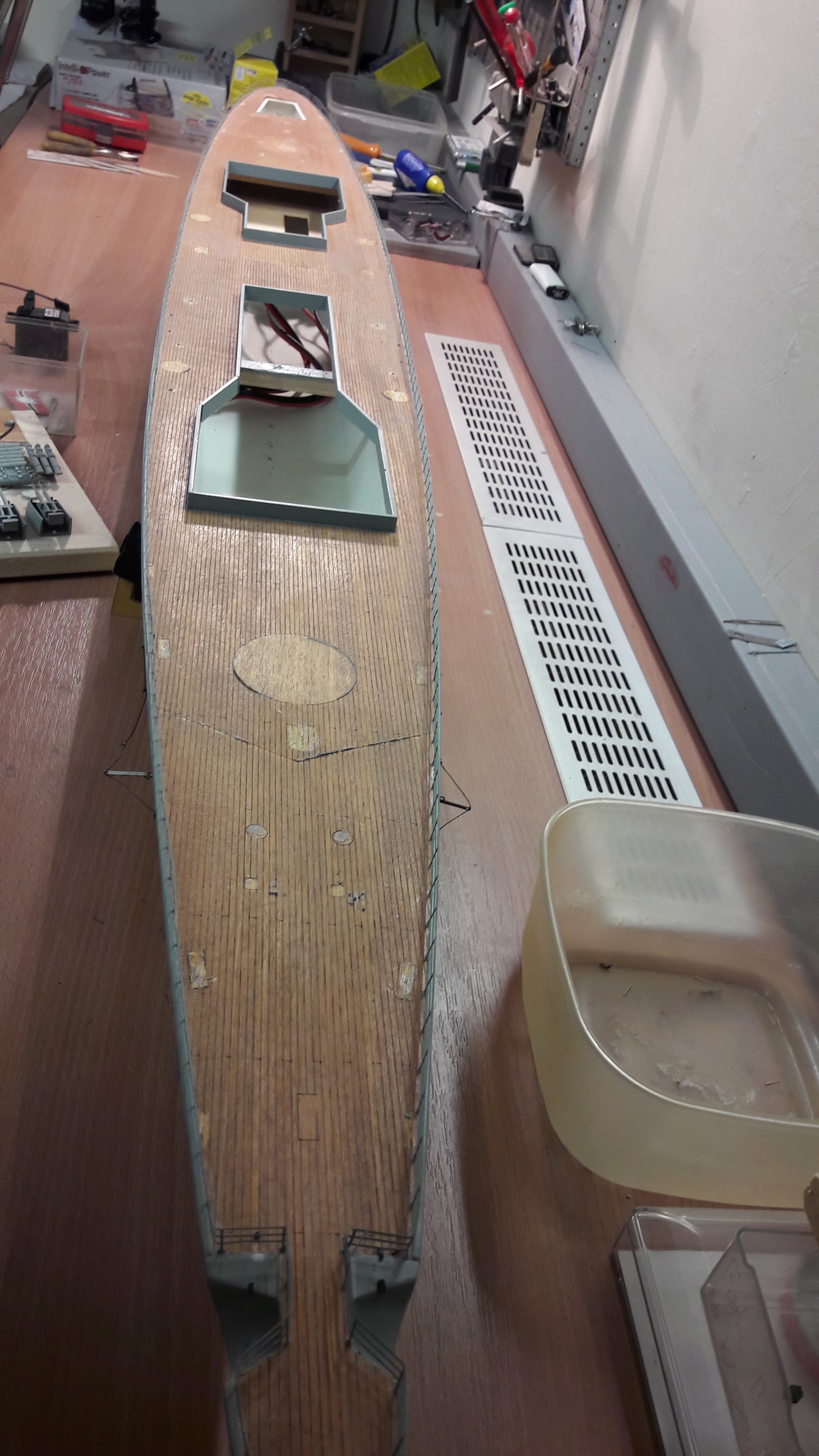

Hallo, da heute das Wetter nicht so schön ist, habe ich mit den ersten Schritten zur Renovierung der Prinz Eugen begonnen.Als ersten habe ich das Deck, bis auf die Reling von allen Aufbauten befreit. Die aufgeklebten Teile ließen sich sehr gut mit einem scharfen Stemmeisen vom Holz ab hebeln.So ging nur ein Kunststoffpoller zu Bruch.Zuerst wollte ich auch die Reling entfernen. Sie ist aber sehr gut verklebt, sodass es wahrscheinlich nicht ohne deren Zerstörung gegangen wäre.Da es ja mein Ziel ist, so viele der vorhandene Teile, wie möglich wiederzuverwerten, entschied ich mich die Reling am Rumpf zu belassen und später die Schadhaften Stellen auszubessern.
Natürlich wird das abschleifen des Holz Decks dadurch erschwert. Mal schauen ob es so funktioniert. Wenn nicht, kann ich die Reling immer noch neu anfertigen.
So sieht es nach dem ersten groben abschleifen aus. Es geht sehr gut, dauert wie vermutet aber seine Zeit, da die Reling Stützen natürlich im weg sind.Da werden wohl noch einige Durchgänge folgen bis es passt.

Hallo, da gestern eine Gewitterfront über meine Stadt gezogen ist, hatte ich wieder etwas Zeit um in der Werkstatt etwas zu tun.Das Deck hat nun einige Schleifgänge hinter sich. Es kam nacheinander Schleifpapier mit den Körnungen 100,120,180,240 zum Einsatz.
Am ersten Bild recht schön erkennbar – Deck abgeschliffen – hinterer Deckel noch nicht.
Anschließend fertigte ich mir eine einfache Hilfskonstruktion an um den Rumpf Kopfüber bearbeiten zu können, und die Reling zu schonen In 2 alte Holzleisten habe ich kurze M4 Gewindestangen eingebohrt bzw. eingeklebt.
Dann Löcher in das Deck gebohrt (an Stellen die sich nachher unter der Geschützen befinden) Leisten aufgesteckt und Mutter von innen auf das Gewinde – fertig ist der Hilfsständer.

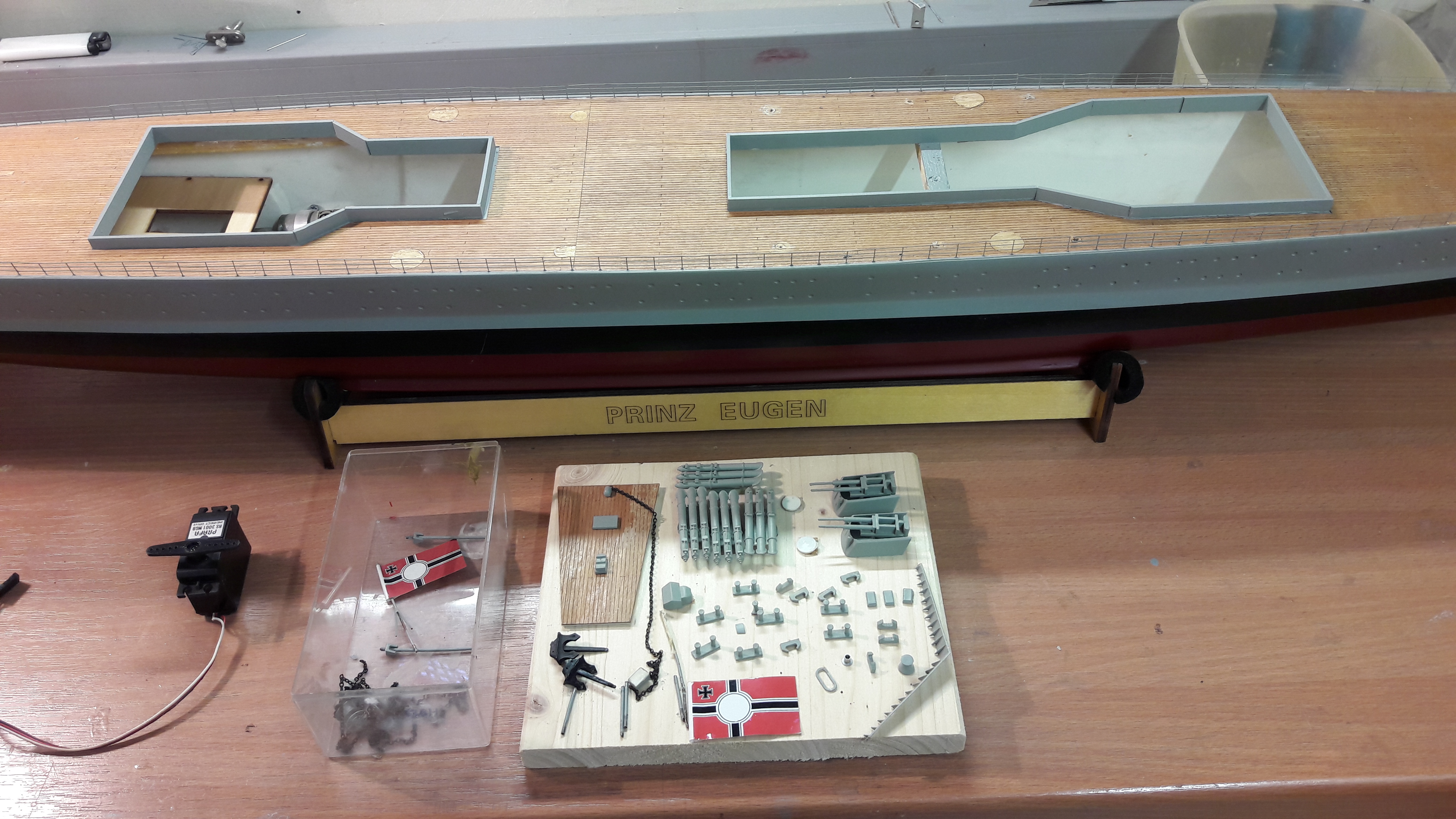

So nun zum Arbeitsfortschritt, ich habe zum Modell dazu, noch 4 solche Drehmechaniken für die Türme vom Vorbesitzer bekommen ( siehe Foto )
Der Einbau ist bei jedem Turm verschieden.
Bei Geschützturm A ließ sich die Mechanik, so wie Sie ist, unter Deck verbauen da genug Platz vorhanden ist, man sieht nur die Welle. Die Mechanik selbst ist 2 mal von oben verschraubt.
Bei Turm C läßt Sie sich im Aufbau verstecken. Die Drehmechanik mußte umgebaut werden damit sie etwas flacher wird.Im Rumpfinneren ist kaum Platz. Es fehlt an Höhe.Ich habe aus Messingrohr drei Buchsen gedreht wo die Konstruktion stramm eingesteckt wird.Sie ist dann im Betrieb leicht zugänglich bei einem etwaigen Defekt.
Lg
Christian
Dienstag, 20. August 2019, 13:57
Hallo,so jetzt hat auch die Drehmechanik vom D – Turm ihre Verankerung.
Zuerst das Deck ausgeschnitten !
Wieder drei Messingbuchsen gedreht und am Rumpfboden in der richtigen Position festgeklebt.
Wenn man eine oder mehrere der Schrauben an den „ 3 Füssen “ heraus oder hinein dreht
lässt sich sogar die Höhe bzw. Lage einstellen.
Ungeplanter aber nützlicher Nebeneffekt, da der Rumpfboden nicht eben ist, wäre sonst die Mechanik schief gewesen.
Jetzt fehlt nur noch Turm B 8)

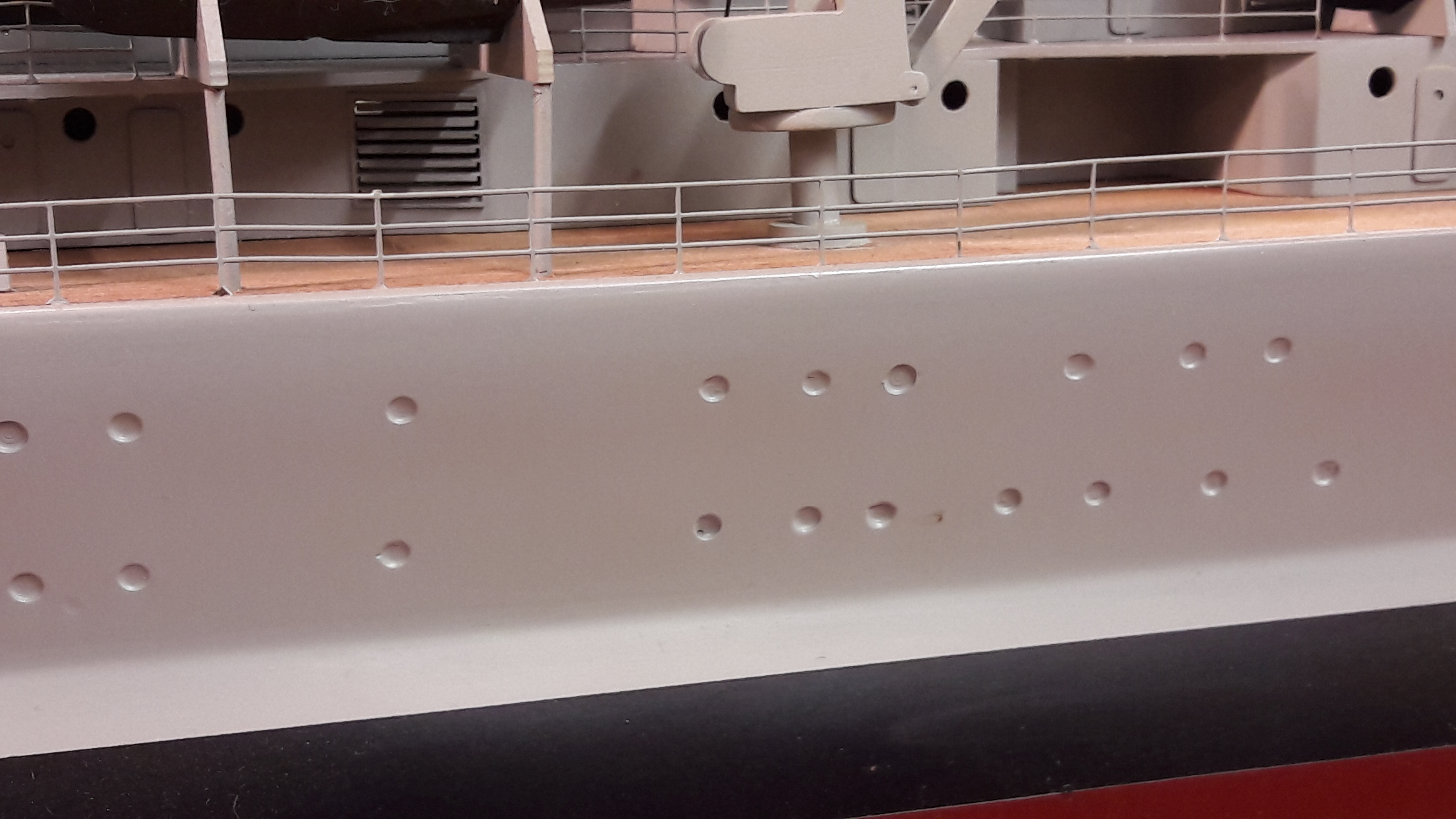

Für die Bullaugen habe ich folgenden Plan.
Sie werden nicht aufgebohrt ! Da es ein robustes und Wetterfestes Fahrmodell werden soll, will ich keine zusätzliche eventuelle Undichtigkeiten schaffen.
Ich habe Bullaugen und Regenrinnen - Ätzteile bestellt. Die möchte ich an den, rudimentär dargestellten, Bullaugen ankleben und dann den Hohlraum nach dem Lakieren mit MICRO KRYSTAL KLEAR auffüllen und somit das Glas darstellen.
Das wäre mal der Plan - mal schauen ob es so geht. :|

Hallo, nach einer Urlaubsreise geht´s nun mit der Prinz Eugen weiter. MES – Schleife ist fertig! Erste Bullaugen und Regenabweiser angebracht!
Bullaugen sehen meiner Meinung nach nicht schlecht aus. Nur die Regenrinnen wirken
etwas übertrieben. Eventuell wird das nach dem Lackieren besser, wenn sie GRAU sind und nicht mehr so ins Auge stechen.

Dienstag, 10. September 2019, 08:59
Guten Morgen, wie schon erwähnt, kommen mir die Regenrinnen der Ätz – Bullaugen nicht sehr passend vor. Darum habe ich selber welche, nach altbewährter Methode ( 0,3 mm Messingdraht auf der Drehbank rund um ein 4 mm Rohr gewickelt – dann geteilt ), hergestellt. Zum Vergleich die Bilder: Ich glaube das ich die 2 Variante nehmen werde.
Lg
Christian
Dienstag, 10. September 2019, 10:33
Joop :ok:
Sieht erstens besser aus, ist zweitens selbst gemacht und drittens preiswerter ist es obendrein.
