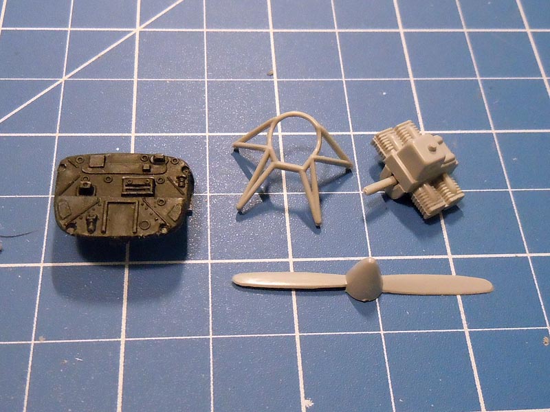

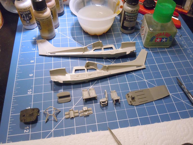

Erste Teile vorbereiten:
Innenraum vorlackieren:
Motorteile; außer durch die Lüftungsöffnung sieht man davon später nicht viel.

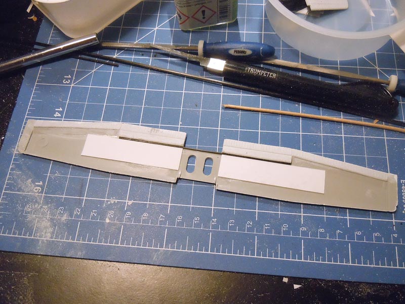

Da das Modell auch mal in die Hand genommen wird, verstärke ich die Flügelwurzel vorsichtshalber mal mit einem Kohlefaserstab.
Aus gleichem Grund werden die Landebeine mit Messingdraht versteift.

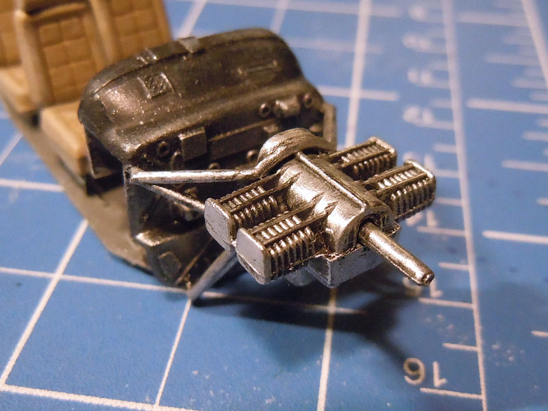

Wieder ein paar Kleinigkeiten.
Motor gesilbert. Den sieht man am Ende praktisch nicht mehr, mehr brauchts da also nicht.
