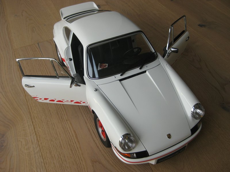

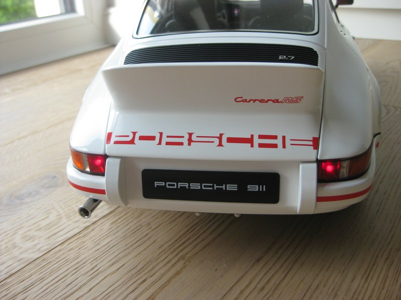

ich möchte hier meinen Porsche Carrera 2,7 RS in 1:8 vorstellen,der Abo-Bausatz ist von Altaya.
Die Bausatzteile sind sehr gut verarbeitet und es wurden viele kleine Details gut wiedergegeben. Ein nacharbeiten mit Farbe oder schleifen ist nicht Notwendig.

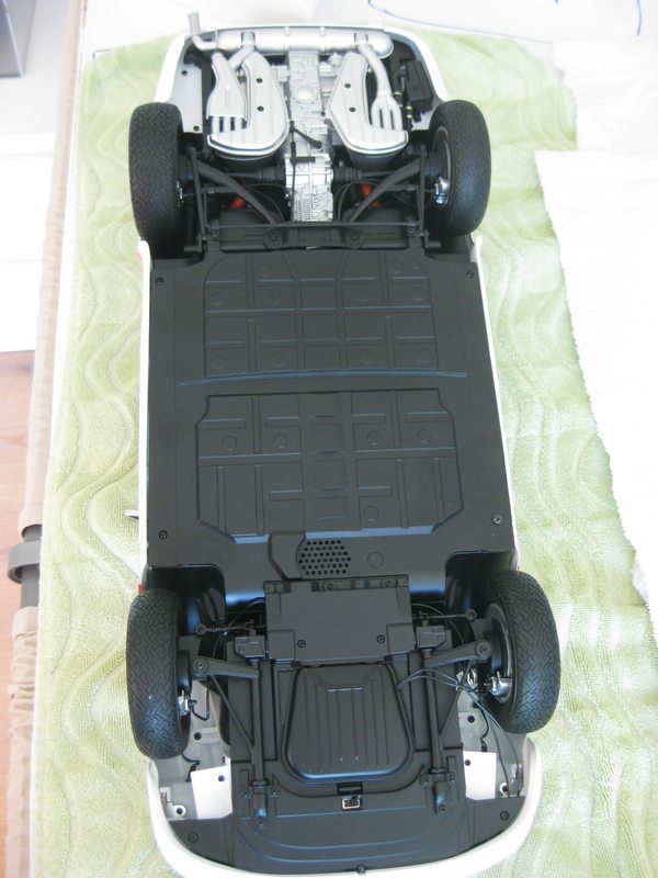

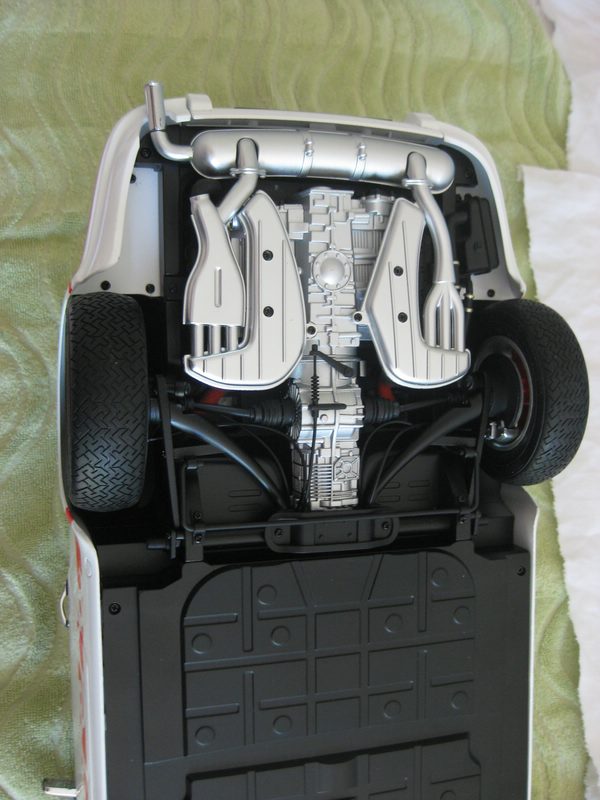

Ich habe nicht die einzelnen Bauabschnitte fotografiert, sondern das fertig zusammen gebaute Modell und die Teile die man nach dem Zusammenbau nicht mehr sehen kann.
Des Weiteren habe ich kleine Aufwertungen an dem Modell vorgenommen die bei einzelnen Bildern beschrieben werden.
Der Zusammenbau des Porsche Modells ist fast ohne große Probleme zu bewältigen, man sollte aber an der Karosse und den Anbauteile die Schraubenlöcher vorsichtig mit einer passenden Schraube Vorschneiden.
Die benutzte Schraube sollte man danach nicht wiederverwenden, sondern eine neue beim Zusammenschrauben der Teile verwenden. Ersatzschrauben dafür werden genug migeliefert.
Auf den Bremsscheiben wurde selbstklebende Folie angebracht um die Löcher anzudeuten,es wurde nicht gebohrt. Und auf den Bremssattel wurde ein Porsche Schriftzug geklebt.
Das Zurüstkit dafür und den Feuerlöscher bekommt man bei m-tec.

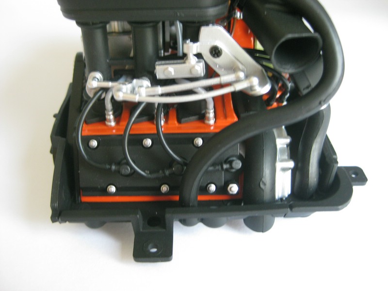

Im Motorraum habe ich die Kreuzschlitzschraube, die auf dem Lüfter sitzt, nach dem anschrauben plan geschliffen und eine abgeschnittene Messingschraube darauf geklebt.
An allen Schlauchverbindungen habe ich „Schellen“ angebracht, dabei handelt es sich um selbstklebende Alufolie die man zum Heizungsrohr abdichten benutzt.
Die Folie ist sehr dünn und klebt sehr gut. Außerdem wurde ein Kabelbaum verlegt.
Die Kabel für die Zündspule und für die Zündkerzen werden zwar nur aufgesteckt, aber ich habe sie alle mit ein wenig Sekundenkleber fixiert.

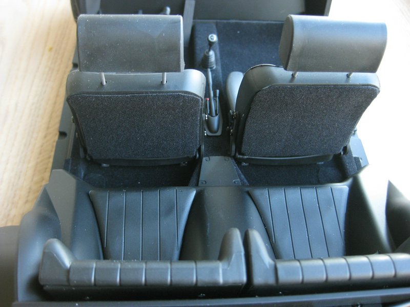

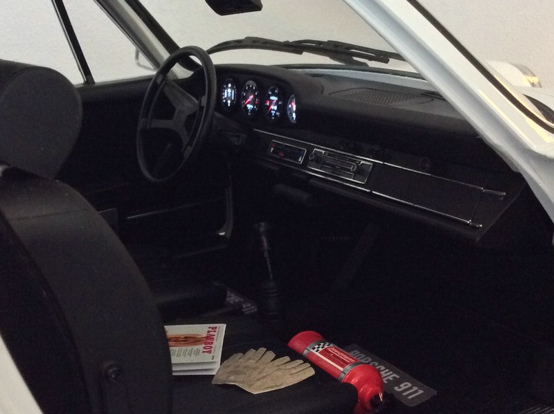

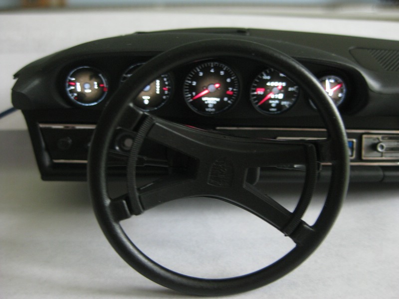

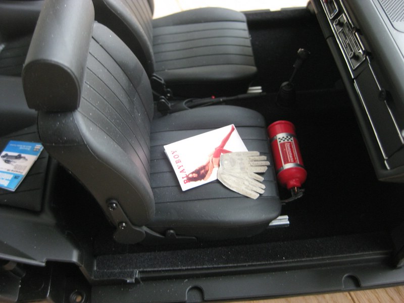

Den Fußraum und die Rückseite der Sitze habe ich mit selbstklebender Filsfolie von Dekofix beklebt. An der Rückseite der Sitze sind sonst die Schraubenlöcher sichtbar.
Die Fußmatten sind auch aus Decofix geschnitten.

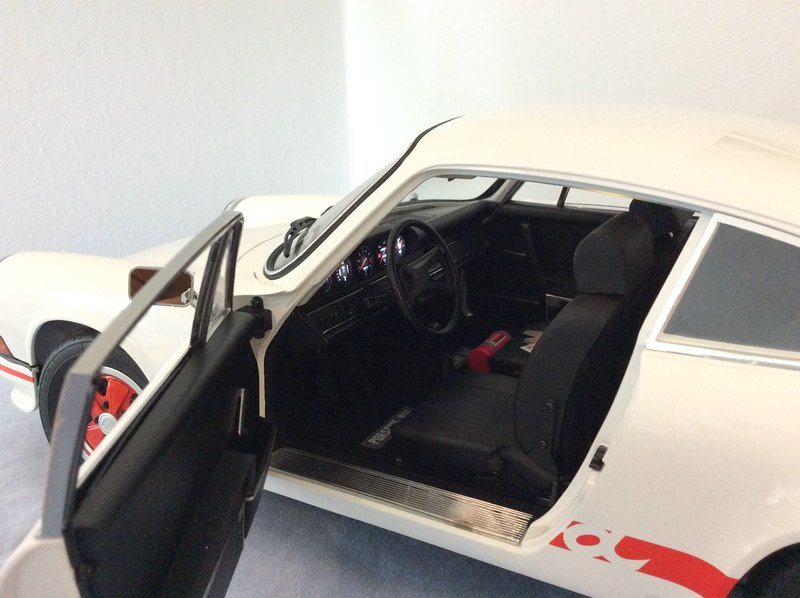

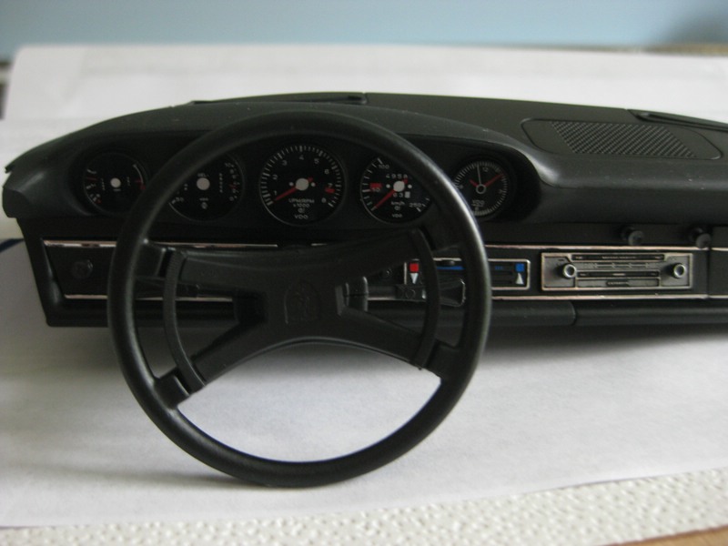

Die Playboy Ausgabe ist von 1973 und die Handschuhe habe ich abkopiert und passend ausgedruckt.

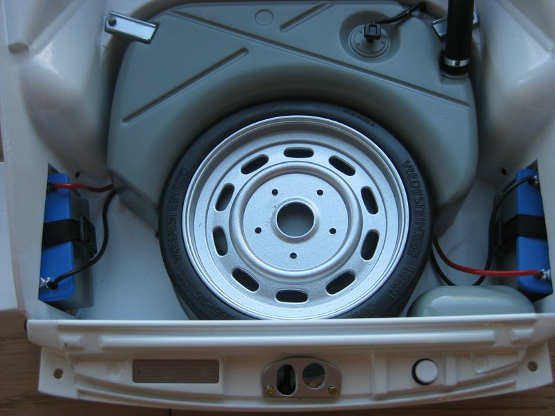

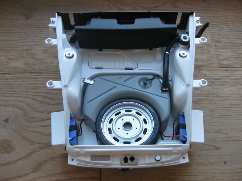

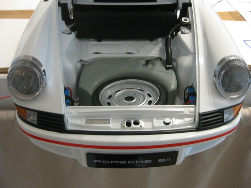

Im Kofferraum habe ich auch diverse Kreuzschrauben durch kleine Schrauben ersetzt.
Diese wurden nur passend gekürzt und zusammen mit den Bauteilen mit Sekundenkleber angeklebt.

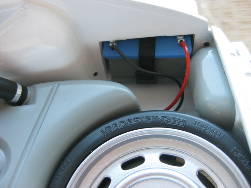

An den beiden Batterien habe ich auch noch Anschlusskabel angebracht.
Der Teppich für den Kofferraum wird für den Bausatz mitgeliefert und muss erst ein wenig in Form gebracht werden.
Der Koffer, die Tasche und die Werkzeugtasche ist eine kleine "Friemel Arbeit" von mir.
Sie sind aus Leder, Stecknadelköpfen und Sicherheitsgurtschlössern (Tremonia) hergestellt.
