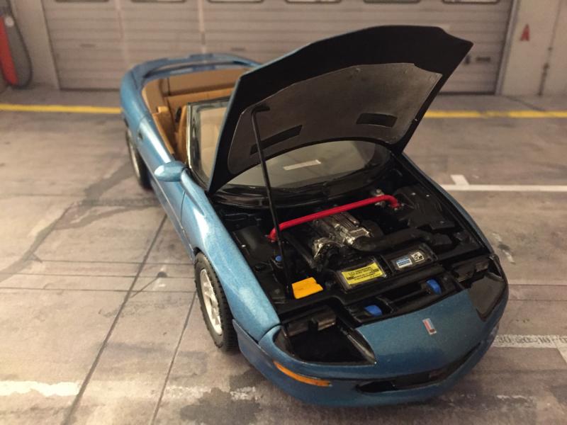

Ja, das habe ich schonmal gemacht, seinerzeit als Testballon zur Darstellung einer "Hitzeschutzfolie" beim '95er Camaro.
https://www.wettringer-modellbauforum.de…5189&embedded=1
Damals habe ich Holzleim und Alufolie verwendet. Da ich den Holzleim nicht verdünnt habe, war das Glätten bzw. das Rausstreichen des Leims unter der Folie ziemlich mühselig und am Ende auch eine Sauerei. Es gibt sicherlich die von Dir erwähnte Anlegemilch oder von BMF selbst auch das "BMF Foil Adhesive". Allerdings sehe ich keinen konkreten Sinn darin, die an sich ja problemlos verwendbare BMF-Folie hierdurch zu ersetzen, es sein denn, man hätte schon "riesige" Flächen zu folieren... :roll:
