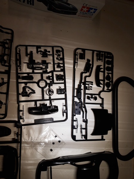

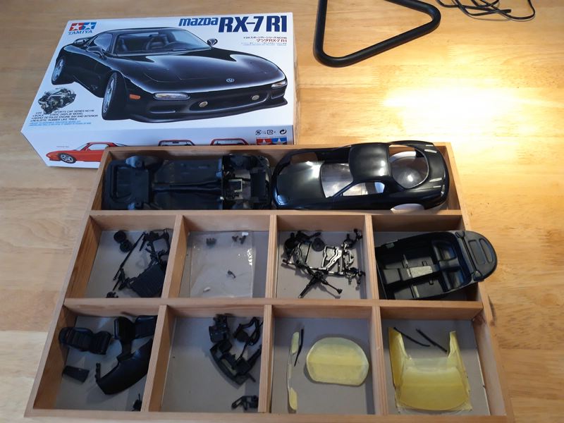

Der Bausatz nach dem Öffnen ...
OK, ich muss mal meine Signatur anpassen ;)
Also, das ist mein erster Tamiya-Bausatz eines Standmodells in 1:24, von meinem RC-Truck kenne ich Tamiya schon und war in Summe mehr als zufrieden ...
Auch hier ist der erste Eindruck mehr als positiv, der Inhalt hält, was die Verpackung verspricht, 4 schwarze Spritzlinge, Reifen aus Gummi (und mit detailliertem Profil!) ein weiterer Spritzling in Chrom und noch einer mit den klaren Teilen ... erwartbar ...
Nach genauerem Hinsehen eine weitere positive Überraschung, das Fahrzeug lässt sich als Rechts- und Linkslenker bauen, für beide Variante sind "doppelte Teile" vorhanen, kenne ich so von anderen Herstellern nicht!
Ich werde die Links-Lenker-Variante bauen ...
Der erste Eindruck ist sehr positiv, liest man die Bauanleitung kurz Quer und blickt über die Teile in den Spritzlingen, so ist auch ganz ohne "Bezeichnungen der Teile" eine Zuordnung eindeutig ...
Daher habe ich mich dazu entschieden, die Teile vor'm Lackieren alle aus den Spritzlingen heraus zu lösen
Mal sehen, ob sich das noch rächt ...

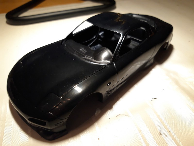

erste Passprobe
Um ein Gefühl für die spätere Farbgebung zu bekommen und auch die Passgenauigkeit der Bauteile, habe ich eine erste Passprobe der "großen" Teile vorgenommen:
Die Passprobe fällt aus meiner Sicht sehr positiv aus :ok: :ok: :ok:
Nach einiger Betrachtung habe ich ein gutes Gefühl, wie die spätere Lackierung ausschauen wird, klar, eine Mischung aus Rot und Schwarz, weil ja für einen Club-Fan, aber die Konturen und deren deutliche Ausprägung erleichtert auch für "Nicht-Profis", wie mich, gute Möglichkeiten zur trennscharfen Lackierung ...
Mal sehen, ob ich dass auch umgesetzt bekomme ;( ;( ;(

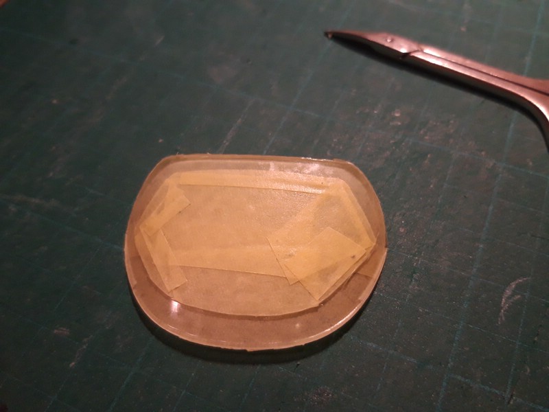

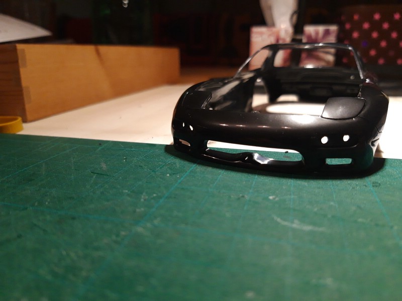

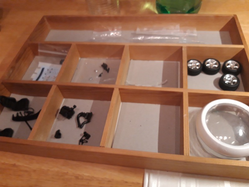

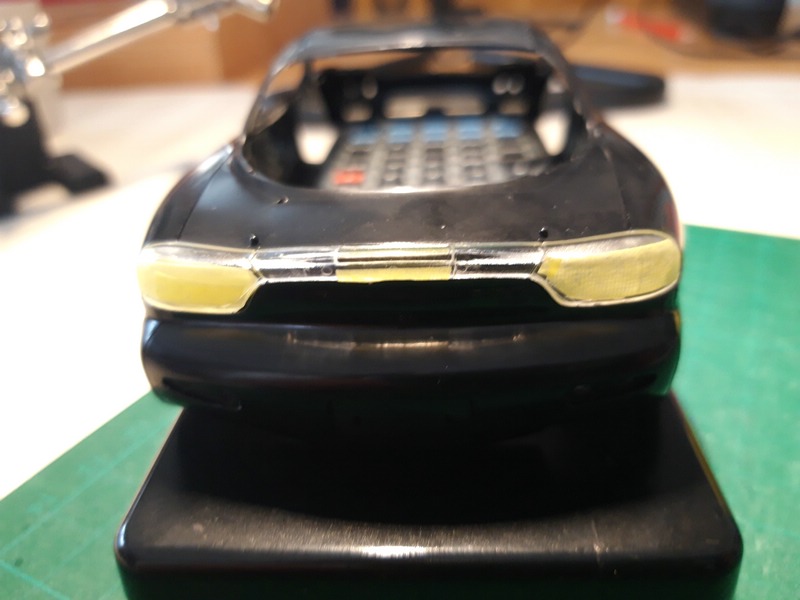

Der Herr sprach, es werde Licht, doch Petrus fand den Schalter nicht ....
Ja, da ich gerne meine Varianten der Hobbies verbinde, werde ich auch diese Modell mit entsprechenden Lichtfunktionen ausstatten ...
Geplant ist:
Front-/Rückscheinwerfer, Blinker (als Warnblinker), Fernlicht, Bremstlicht, dritte Bremsleuchte, Cockpit ...
Wird, wie das gesamte Modell, nicht ganz originalgetreu, ausgeführt ...
Mein Ziel ist nicht, ein möglichst originalgetreues Modell anzufertigen, sondern möglichts mit einfachen Mitteln einen hohen Effekt zu erzeugen.
Nicht, dass ich das falsch rüberbringe, es geht nicht um quick & dirty, sondern um mit den verfügbaren Fähigkeiten/Mitteln etwas "Schönes" zu schaffen, das Freude sowohl beim "Schaffen", als auch beim "Empfänger" bringt.
Sowohl bei der LAckierung, als auch der gesamten Ausführung dieses Modells lege ich keinen Wert auf "Original-getreu", mehr auf "Originalität" ...
Jedenfalls muss das Modell auf die Beleuchtung entsprechend "angepasst" werden, vorsichtiges Bohren mit einem Handbohrer war angesagt ...
Zur Beleuchtung setze ich LEDs der Baugröße 603 ein (1,60 * 0,80 mm)
Je nach "Ausführung des Bausatzes" muss ich Platz für die LED schaffen, bzw. nur eine Öffnung für die Litze (DMR 0,15 mm) bohren.
Und im Armaturenbrett die Durchbrüche für die jeweiligen Instrumente ..
Hier ein paar Impressionen:

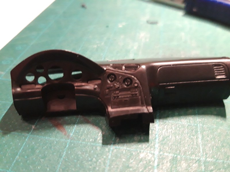

Ich werde natürlich auch Innen (Instrumente) einige Lichtchen setzen, denn, wie gesagt, geht es hier vor Allem um das Erscheinungsbild, weniger um Originalität ;)
Also das Armaturenbrett schon mal frei gebohrt:
Wie bereits gesagt, habe ich fast alle Teile aus den Spritzlingen herausgetrennt, bearbeitet und nach Baugruppen zugeordnet:

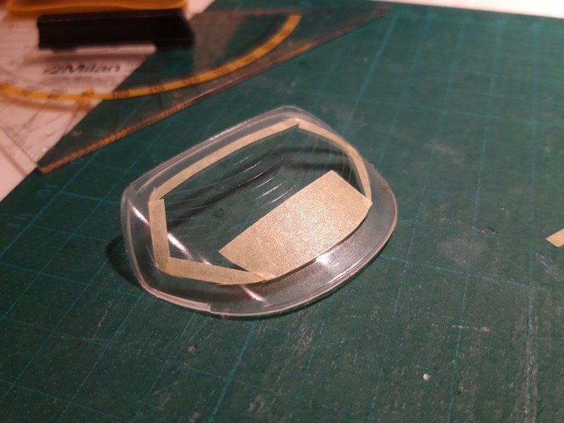

Und vor dem Lackieren ist dann das bekannte Abkleben dran:
Das ist natürlich erst der Anfang, Karosse/Motorhaube müssen auch noch beklebt werden, aber mir fehlt aktuell noch das "Gefühl" dafür, wie die Aufteilung zw. Shcwarz/Rot sein wird, um mit den noch zu erstellenden Decals (FCN ;)) zu einem für, zumindest mich, stimmigen Design zu kommen ...
Also, das für den Moment ...

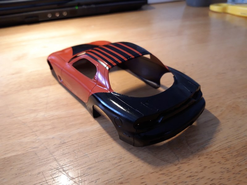

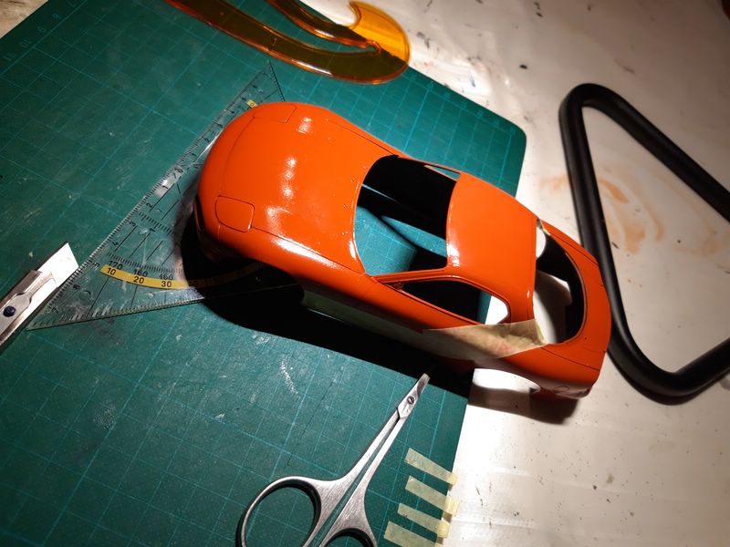

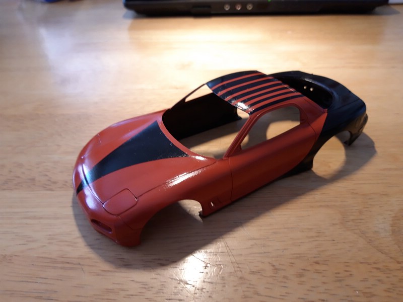

Zunächst habe ich die Karosse/Motorhaub in rot lackiert ...

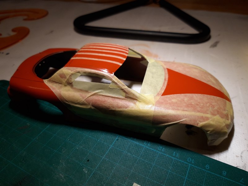

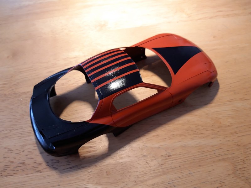

Nach dem Durchtrocknen ging es dann an die eigentliche Gestaltung, für einen "FCN-Mazda" kommen natürlich nur schwarz und rot in Frage, also alles abkleben, was rot bleiben soll ...
Also wieder (mal) fleißiges Abkleben angesagt ...
Habe (zumindest versucht ;)) mich den fließenden Formen des Fahrzeuges anzupassen, also möglichst wenig gerade und scharfe Übergänge ...
Nutze dafür ein Kurvenlinieal, mit dem ich das Klebeband zuschneide und dann über Anhalten möglichst gleich an beiden Seiten aufbringe.
Ergebnis:
Und so sieht das nach der Lackierung aus ...
Hier und da muss ich noch etwas nachbessern, aber es ist dann doch so geworden, wie ich es mir vorgestellt habe ...

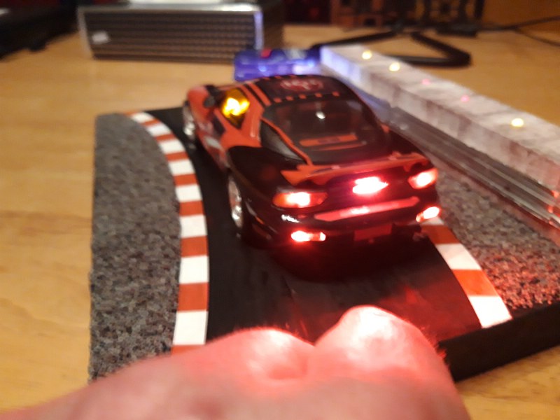

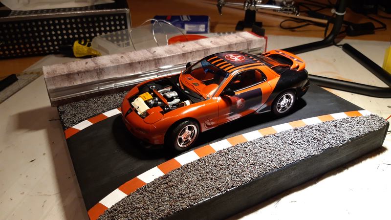

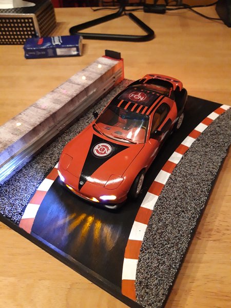

Projektabschluss

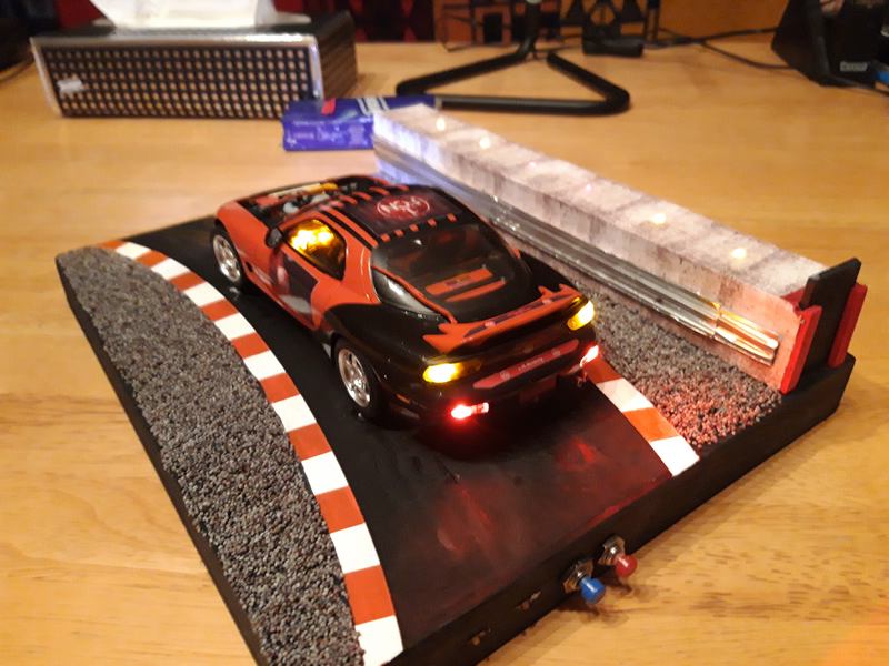

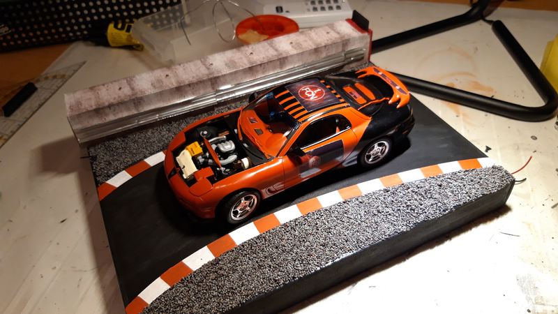

aufgrund der recht geringen Resonanz hier die Bilder des fertigen Modells:
index.php?page=Attachment&attachmentID=415465
Wer noch Fragen hat, gerne PM ...
Gruß Dennis

Hi Dennis :wink:
Schön zu sehen das du dein Projekt fertiggestellt hast, finde die Beleuchtung Toll. Wie ich sehe hast du auch den Tacho beleuchtet :ok: :ok:
Schad das man von dem Baufortschritt nichts mehr sieht, aber ich kann dich voll und ganz verstehen wenn keine Rückmeldung kommt. Ich finde allgemein, das sich hier im Baubericht Abschnitt nicht mehr viel tut mit Rückmeldungen, obwohl es an Zuschauern lt. Zähler nicht mangelt. Trotzdem schön zu sehen das dein Projekt nicht in der Schublade gelandet ist :thumbsup:
Lg. Jay
