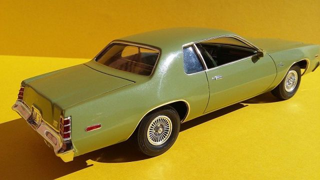

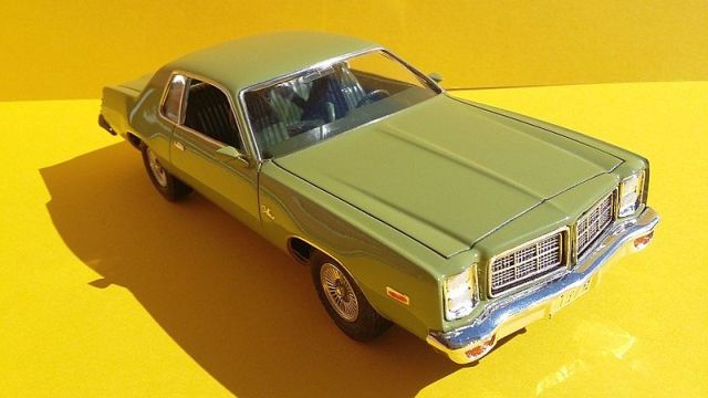

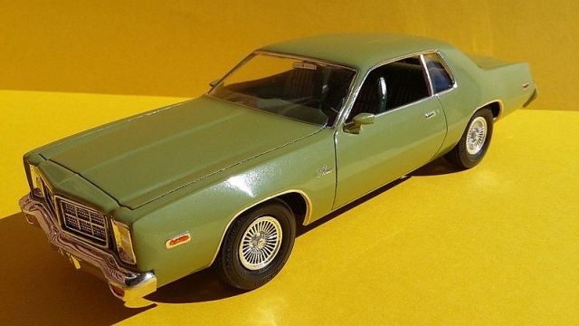

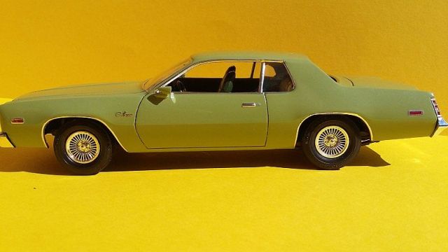

Hallo allerseits,
heute mal was aus den späten 70s, leider auch eine Zeitspanne, die bei den Modellmachern langsam in Vergessenheit gerät... :(
Es ist ein eigentlich zerstörtes, originales Promo von MPC, das restauriert wurde.
Ist mal eine nette Abwechslung, da man von den Dodge und Plymouth dieser Baujahre immer nur viertürige Polizeiautos sieht.

Hallo Robert,
sieht sehr gut aus :ok: Wie hast du den die A-Säule gemacht?? War das Originalteil welches abgebrochen war noch dabei oder hast du sie Säule selber nachgebaut??
Auf jeden Fall ein cooler Ami Cruiser :thumbsup:

Hallo Jay und Thomas,
vielen Dank für die Komplimente, freut mich, dass euch die Kiste gefällt.
@Jay: Die A-Säule war in zwei Teilen herausgebrochen, dazu noch ein Teil des Daches und die beiden C-Säulen bis runter zu den Radläufen. Zum Glück waren die Teile noch vorhanden, sie wurden wieder halbwegs eingeklebt und dann in mehreren Durchgängen verspachtelt und verschliffen. An der A-Säule sieht man noch eine leichte Welle...

Schöne Reparatur! Schönes Modell! :ok:
Auf den Bildern des fertigen Modelles sieht alles Top aus! So solls sein!
Welchen Kleber hast du benutzt um die A-Säule zu kleben?

Hallo Robert,
gelungene "Rettungsaktion"! Ja, die 70er Jahre sind etwas unterrepräsentiert bei den Herstellern von Bausätzen, da gebe ich Dir völlig recht. Aber Dein Dodge ist in einem für die Zeit typischen Farbton lackiert (und dazu passend das dunkelgrüne Interior). Sehr schön!

Danke nochmal für die netten Worte!
@Paul: Für die Reparatur habe ich UHU Allplast verwendet, hat tadellos funktioniert.
Bei Resin-Reparaturen hilft nur Sekundenkleber.

Sehr schön. Mein Lieblingsfahrzeug egal ob 2 oder 4 Türen.
Hast du die Scheinwerfer bearbeitet?

Hallo Steve,
um bei verchromten Scheinwerfern einen halbwegs glasähnlichen Look zu bekommen, bemale ich die Scheinwerfer immer mit einem silbrig-weißen Nagellack. Zur Zeit habe ich von der Misslyn die Nummer 101 im Gebrauch.
Klingt jetzt vielleicht etwas komisch, geht aber tadellos. Ich werde aber doch mal versuchen die Scheinwerfer aufzubohren und durch Klarteile zu ersetzen. Wäre aber hier bei den eckigen eh nicht gegangen.
