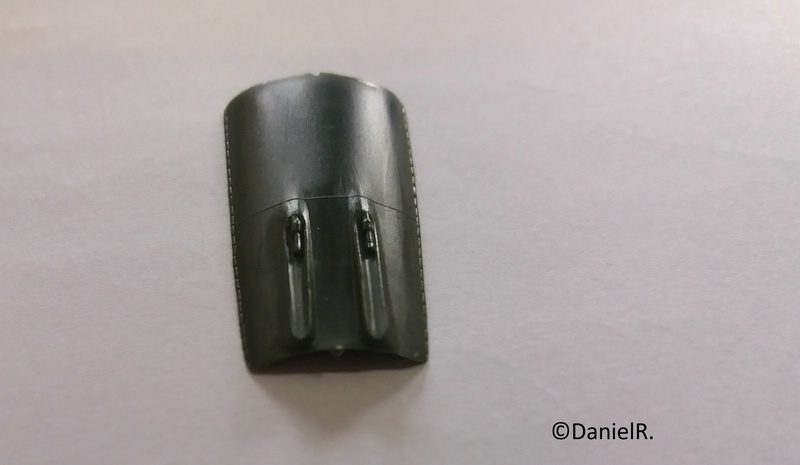

Nun kommt aber vorbereitend die erste kleine Schwierigkeit auf mich zu:
Wie würdet ihr die beiden Läufe der MG151 entfernen um gedrehte Messingläufe einzusetzen?
Ich tendiere aktuell dazu den jeweiligen Laufe immer wieder rechts und links mit dem Skalpell einzuschneiden und herauszutrennen.
Darunter würde ich aber eine große Kerbe hinterlassen, die zumindest ausgefüllt werden müsste.
Wie geht ihr das an? Vielleicht hat ja noch jemand eine andere, interessante Lösung!?
Viele Grüße :wink:
Dienstag, 7. Mai 2019, 19:29
Hallo Daniel !
Mit einem Kugelfräser nur die Läufe wegnehmen . Die Schußkanähle mit einer Rundfeile händisch bearbeiten . Eventuell ginge auch ein Zylinderfräser für den Schusskanal . Ist aber doppelt "heiß". A : Wegen verlaufen vom Fräser ,und B: wegen der Schaftlänge.(Meine Vorstellungen gehen von 1:72 aus ) Im " Unglücksfall" den Schusskanal mit 1/2 Rohr (Immergrün) neu "erfinden".
Viel Glück!
Gruß Ronald
Dienstag, 7. Mai 2019, 20:01
Hm, hängt davon ab...
Sind die "Rohre" nach unten zum Schusskanal frei? Dann würde ich die Läufe vorsichtig mit einem Skalpell abtrennen, aber nicht ganz bündig mit den Öffnungen, aus denen die "Rohre" hervorkommen. Den letzten Rest würde ich dann mit einem zum Durchmesser des Schusskanals passenden Spiralbohrer wegnehmen, etwa so, wie ich es hier (6. und 7. Bild von vorn) gemacht habe. Vielleicht ein Stück Spritzenkanüle, mit Tape oder UV-Kleber provisotisch im Schusskanal befestigt, als Führung...
PLan B wäre für mich, die Skalpellarbeit ganz wegzulassen und gleich Kanüle und Bohrer zu nehmen...
"Warum hat er das getan?"
Beiträge: 3 457
Dienstag, 7. Mai 2019, 20:02
Servus Daniel
So wie ich das Teil auf dem Foto sehe, würde ich von der Rückseite fräsen schöööön langsaaam ... bis die Rohre mit einem Skalpell entfernt werden können... um Spachtelarbeiten wirst nicht herumkommen ;)
Wie du liest: 3 Köpfe... 3 Methoden... alle führen zum Ergebnis :five:
Beiträge: 482
Realname: Knut
Wohnort: im Sachsenland
Dienstag, 7. Mai 2019, 20:08
Ich würde die Läufe komplett ausbohren (oder hier besser wegbohren). Ruhig mit einen dünnen Bohrer anfangen und dich dann hocharbeiten bis die MGs weg sind. Theoretisch gehst du so nicht gleich auf Ganze und hast noch ein paar Reserven zum nachbessern und wenn es klappt hast du gleich Löcher für neue MGs.
Gruß Knut
P.S. 4 Köpfe und 4 Meinungen :D

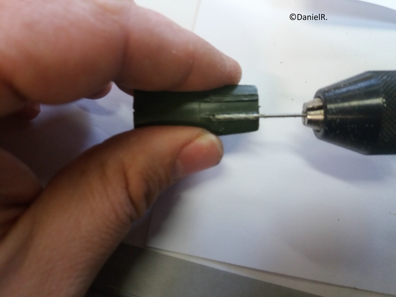

es freut mich, dass hier so viele interessante Ideen auf den Tisch gekommen sind. So hatte ich mir das mit dem Baubericht gedacht!
Ich habe einen Mix aus verschiedenen Lösungsvorschlägen genommen:
Erst mal vorab der Fräskopf, mit dem ich unter Anderem gearbeitet hatte:
Nun nochmal in Relation zu dem Werkstück:
Nachdem ich die beiden MKs abgetragen hatte, habe ich die Schusskanäle mit einem 1,3mm Bohrer seitlich bearbeitet, auch um die Kanäle zu glätten.
Man verzeih´mir bitte das leicht verwackelte Foto!
Leider sind mir die beiden Kanäle dann etwas durchgegangen, was aber nicht weiter schlimm war. Danach wurden die beiden Läufe mit liquid Putty "eingeklebt" und somit
die ungewollten Durchbrüche in einem mit verspachtelt. Das hält bisher ganz gut.

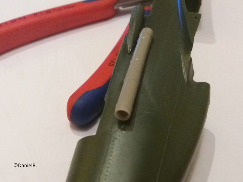

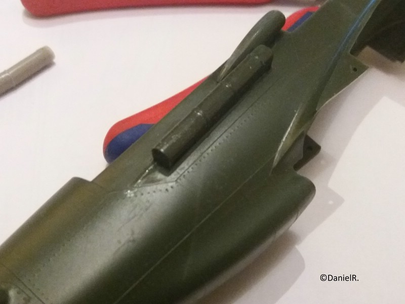

Flammdämpfer/Die Qual der Wahl
Guten Abend,
derzeit beschäftige ich mich mit dem Thema Flammdämpfer, oder Flammvernichter.
Das hat damit zu tun, ob ich den vorderen, rechten Krümmer noch ausschneide, oder nicht.
Den hinteren, rechten Abgaskrümmer hatte ich testweise mal ausgeschnitten, um einen Vergleich machen zu können - leider kann ich mich nicht so recht entscheiden.
Aber seht selbst:
1. OOB
Hinten müsste natürlich noch ein Auslass rein!
2. Die zweckentfremdeten Resin-Dämpfer
Nun noch mal die beiden im Vergleich:
Natürlich sollte die Resin-Variante eventuell noch etwas gkürzt werden... :nixweis:
Welche Variante würdet ihr bevorzugen?
Viele Grüße und einen schönen Abend :wink:
Samstag, 11. Mai 2019, 15:18
Hallo Daniel
Die Qual der Wahl bei eine Maschine die es mal geben sollte .
Bei den vorderen Dämpfern blendung des Piloten verhindern.( Ob die Aura der hinteren Auspuffrohre in Wolken wahrnehmbar oder störend wär :nixweis: ) Beim rechten eventuell noch "Klimmzüge" wegen der Ansaugung vom hinteren Motor.
Bei allen anderen :S Sichtbarkeit verhindern (Ob das auch schon gegen Kondensstreifen gerichtet war :nixweis: ).
Die Abgase vom Rumpf weghalten ,ohne die Ströhmung zu stören. Ganz hinten ,unterm Höhenruder, sind noch Lufteinlässe !
In der Hoffnung es hilft bei der (um)platzierung der Dämpfer.
Als Denkhilfe hab ich Dragon's 335B6 in1:72 verwendet.
Gruß Ronald

Ging man bei dem Versuchsmuster erst von einer Höchstgeschwindigkeit von knapp 800km/h aus, sank diese auf anschließend 600km/h. Des Weiteren gab es weitere, negative Effekte auf die Flugleistung.
Aber auch die hinteren Dämpfer würde ich als wichtig einschätzen, da die züngelnden Flammen aus dem Krümmer sehr verräterisch gewesen wären.
Ich habe mich jetzt für die Resin-Variante entschieden. Bei folgendem Rollout aus England hat mir das ganz gut gefallen:
Hier klicken
Allerdings strebe ich ein fiktives Mäandermuster an, wie im ersten Beitrag zu sehen ist.
@Werner: Die Bohröffnung war in dem Bausatz schon vorgegeben. Macht die Sache sicherlich auch interessanter. Ob man die MK tatsächlich noch technisch umgesetzt bekommen hätte mit allen Nachteilen, die damit verbunden gewesen wären? Wer weiß. :nixweis:
Ich hoffe es geht bald weiter!
Viele Grüße :wink:
