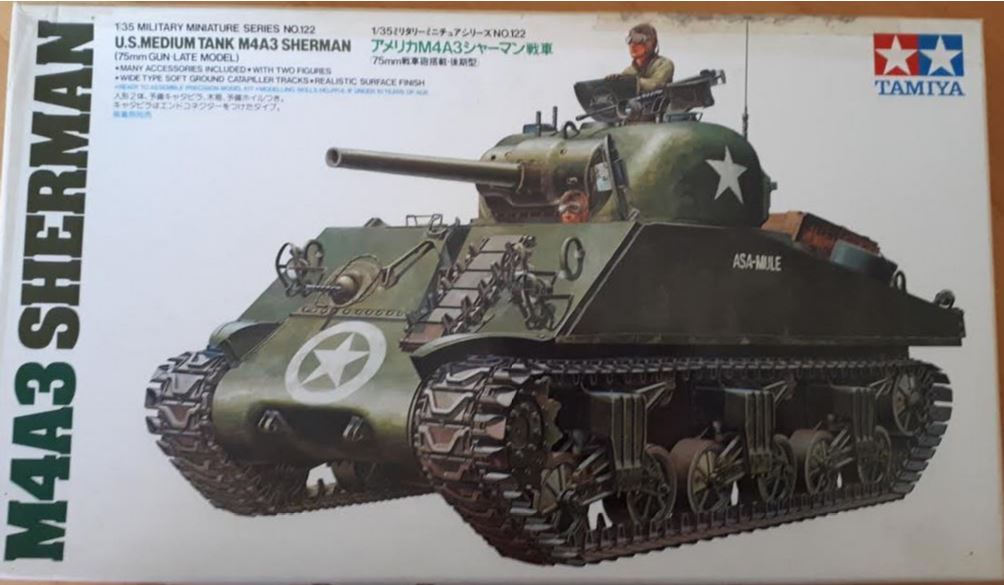

Mein Bausatz
Und nun möchte ich euch kurz meinen Bausatz vorstellen (bevor die Rasselbande aufwacht... :hey:)
Die Schachtel ist schon ziemlich vergilbt und hat auch ein paar Mottenlöcher, dürfte sich wohl um ein etwas älters Modell handeln... Ich kann mich nicht erinnern, dass die Dinger in meiner Kindheit so viele Teile hatten. Da bin ich wenigstens eine Weile beschäftigt. Was meint ihr, ist das Ding halbwegs einsteigerfreundlich oder hab ich mich da gleich übernommen?
Was mich etwas ärgert - und ich erst jetzt gesehen habe - ist, dass das Modell bereits etwas ausgeschlachtet wurde. Es fehlen einige Teile (lt. Bauplan Werkzeuge wie Axt, Spitzhacke und Co.) und bei den Abziehbildern ist auch was ausgeschnitten worden. Mit den fehlenden Werkzeugen kann ich noch leben aber bei den Stickern bin ich mir ziemlich unsicher, ob die noch funktionieren. Was meint ihr?

Erstmal willkommen zurück bei den Klebstoffschnüfflern :D :hand: Ich find´s immer schön wenn jemand sein altes Hobby wieder neu entdeckt.
Steffen hat eigentlich schon alles gesagt. Gutes Werkzeug ist das A und O.
Mit den Decals wäre ich mir nicht so sicher, ob die noch gut sind. Vielleicht investierst Du doch noch besser in Trockendecals, auf ein paar Kröten mehr sollte es nicht ankommen.
Wenn Du dann schon dabei bist, besorge Dir gleich noch Klarlack glänzend und seidenmatt und ein dunkles Wash.
Sind nur Kleinigkeiten, aber so holst Du schon eine Menge aus dem Modell raus und bist am Ende auch viel zufriedener mit dem Ergebnis...mit Lust auf mehr ;)

Dein TAMIYA M4A3 Sherman ist ein oller Bausatz. Jedenfalls nach unseren Maßstäben, die wir aktuell in der Materie stehen. Du schriebst, dass er dich mit der Teile-Vielzahl überrascht ... . Na dann nur gut, dass du keinen aktuellen Sherman Bausatz von ASUKA oder DRAGON erwischt hast. Da sind es sehr, sehr viele Teile mehr (aber auch eine um Welten bessere Detaillierung) und du wärst nie wieder ins Hobby eingestiegen.
Also noch einmal ; baue diesen Bausatz erst einmal zusammen und lackiere ihn mit dem Pinsel. Damit wirst du deinen Spaß haben ... hast du offensichtlich ja bereits schon. :ok:
Alles Weitere kommt dann schon mit nachfolgenden Modellen. Man lernt mit jedem Modell dazu und auch die Palette an Werkzeugen, Techniken und Fähigkeiten wird stetig mehr.

Hab ich hier einen richtig miesen alten Bausatz erwischt?
Der TAMIYA Sherman M4A3 Bausatz wurde erstmals im Jahr 1981 aufgelegt und erschien seither immer mal wieder. Die Kartondeckelbilder und die Decals waren bei jeder Wiederauflage anders, der Kartoninhalt war immer gleich. Also ja, es ist ein alter Bausatz. Ob er jedoch mies ist, das hängt von deinen Ansprüchen an den Bausatz ab.
