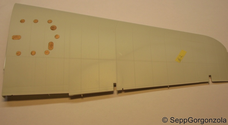

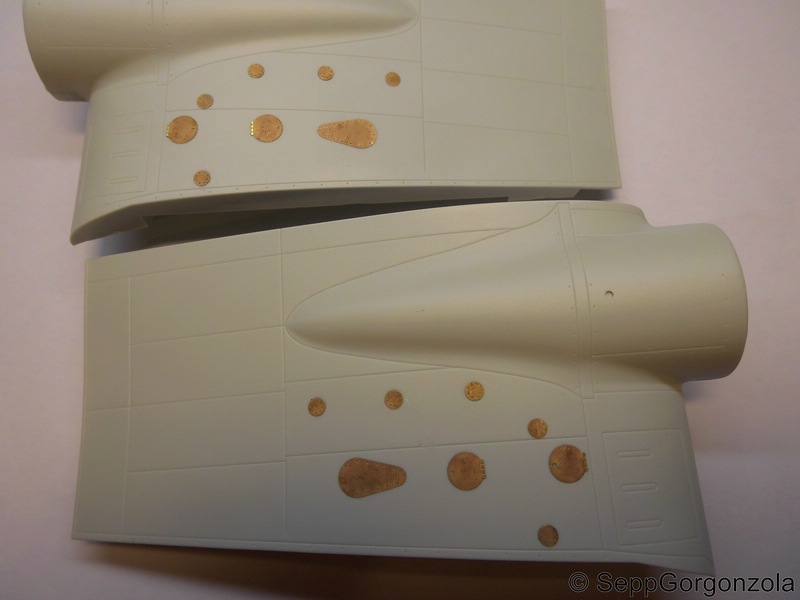

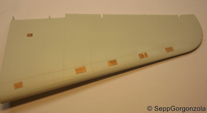

Zusätzlich zum zweiten Fahrwerkschacht habe ich noch die Ätzteile für die Tragflächen verbaut :ok:

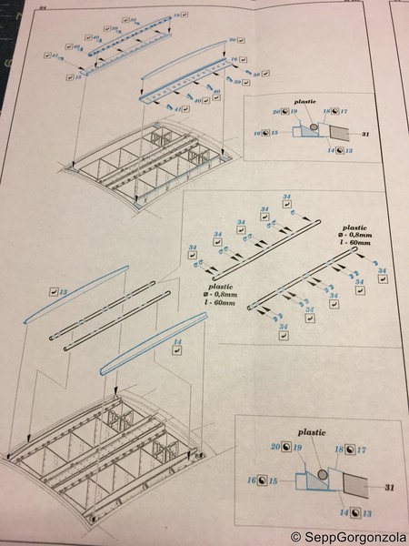

Hey Leute :wink:
ich habe mich nun doch noch vorm Urlaub mit dem Bombenschacht beschäftigt und stehe aber irgendwie auf dem Schlauch.
Kann es sein, dass Eduard es nicht vorsieht die Bomben aus dem Bausatz im Schacht zu platzieren? :nixweis:
Falls doch haben lt. Eduard-Anleitung nur 6 Bomben platz, im Bausatz sind aber 8?! :nixweis:
Weiß jemand was das für Teile auf dem ersten Bild, Bauschritt "E", sein sollen?
Flo
Beiträge: 90
Realname: Christian
Wohnort: Lübeck
Freitag, 16. August 2019, 18:52
Hallo Flo,
die Bombenzellen der He-111 konnten durch einsteckbare Bleche weiter unterteilt werden, damit Bomben kleineren Durchmessers eingesetzt werden konnten. Die Baugruppe "E" stellt diese Bleche dar. Wenn du alle 8 Bomben aus dem Bausatz einbauen willst, kannst du diese Teile also einfach weglassen.

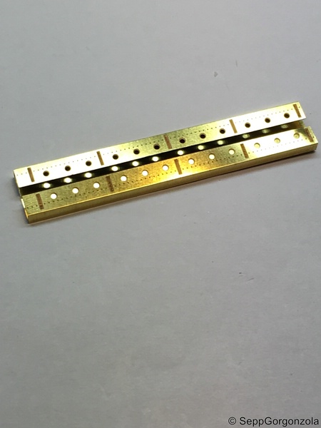

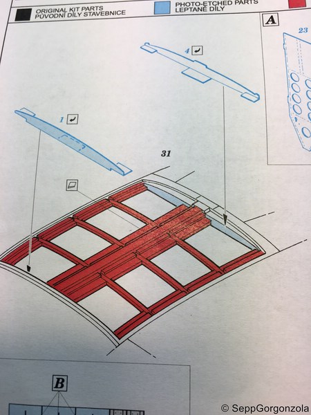

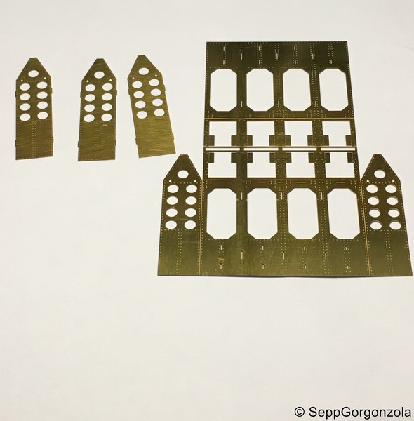

So Leute, bei mir ging es auch ein wenig weiter :wink:

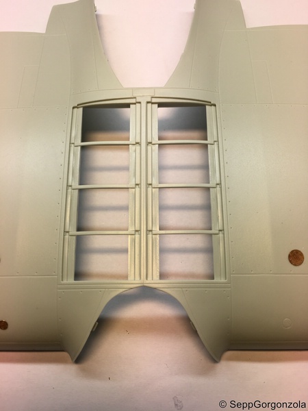

Ich habe mit den Ätz-Teilen für die Bombenschächte begonnen:
Ein Teil auf der Spitze vom Schacht ist mir leider nicht gut gelungen, man wird es aber später nicht mehr sehen, da die Spitze im Rumpf verschwindet :S

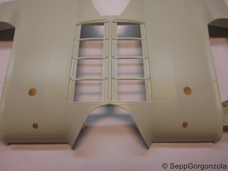

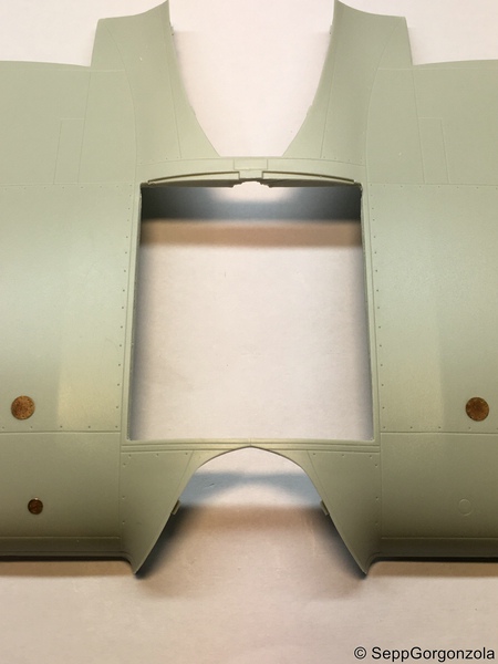

Auf der Rumpfunterseite müssen diese Streben entfernt werden:
Hierfür habe ich eine feine Säge von Revell verwendet, danach mit meiner Feile abgeschliffen :ok:
Als nächstes kommt der Längsträger dran, aber für heute wars genug:

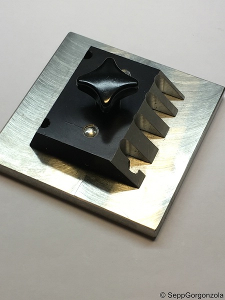

Zum biegen der Ätzteile habe ich eine Biegehilfe:
Flo
