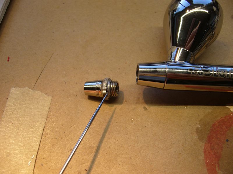

Bin am Verzweifeln mit meiner Evolution
ich bin langsam am Verzweifeln mit meiner Evolution Airbrush. Die rotzt was da Zeug hält. Ich mach Farbe rein; paar Sekunden; Düse ist zu. Mal kommt mehr Farbe mal weniger. Dabei will ich doch nur mit dem Valejo-Primer mein model Grundieren. Der Primer haftet irgendwie gar nicht am Model.
Hab jetzt mal nur Wasser reingemacht und mir den Sprühstral angesehen. Ist es normal, das der Sprühstrahl eher nach oben hin weg geht? Also der Sprühnebel ist fast wie abgeschnitten im unteren Bereich wenn ich die Pistole von der Seite betrachten. Im oberen Berech ist zumindest mehr Nebel zu sehen.
Dann dachte ich eine Double-Action hat folgende Funktion:
Beim Drücken kommt nur Luft, und beim zurückziehen dann die Farbe dazu. Je mehr gezogen wird, desto mehr Farbe in der Luft. Warum ist es dann bei meiner Pistole so, dass wenn ich nur drücke ebefalls schon Farbe oder Wasser rauskommt. Nicht viel aber sicht- und spürbar.
Hab ich eine Montagspistole oder bin ich einfach nur zu blöde? Ich danke euch für eure Hinweise und Erfahrung. Bin als Anfänger so ein bisschen mit meinem Latein am Ende.
VG, Chris
Samstag, 16. März 2019, 16:17
Mit dem Vallejo Primer habe ich auch meine Probleme ... verstopft selbst eine 0,4mm Düse schnell, braucht ewig zum austrocknen und haftet schlecht. Nutze seither den schwarzen (Chaos Black) und den Weißen (Corax White) von CITADEL. Diese Primer aus der Sprühdose haften sofort super auf allen Oberflächen.
Bei deiner Airbrush klingt es nach Verunreinigungen im Farbkanal bzw. in der Düse. Da reicht schon ein lupenkleiner Kleks Farbe irgendwo angetrocknet und es gibt Probleme. Hier hilft nur komplettes zerlegen und längeres einweichen in entsprechendem Verdünner bzw. Reinigungslösung. Anschließend gründlich reinigen und ein/zwei Runden in einem Ultraschall-Reiniger - der löst selbst den letzten Rest versteckter Farbe. (Ultraschall-Reinger mit einer Frequenz von mindestens 40 kHz. Gibt es beispielsweise bei ebay günstig.)
Auch die Dichtungen sollte man überprüfen ; sind alle vorhanden und sind diese in gutem Zustand.
Letzter Punkt ist die Nadel, die Spitze ist sensibel und kann bei unsachgemäßer Behandlung verbiegen. Selbst eine kaum sichtbar verbogene Nadel macht Probleme.
Was man als Laie wissen sollte ; die Nadel wie ein rohes Ei behandeln. Beim Ausbau stets vorsichtig nach vorn heraus ziehen. Und nach dem Reinigen beim Zusammenbau vorsichtig mit Gefühl von hinten wieder einschieben.
Baue zunächst Düse und Düsenkappe wieder ein. Dann schiebst du von hinten die Nadel ein bis sie vorn in der Düse abschließt. Aber alles mit Gefühl und ohne Gewalt.

Dein Problem mit dem "schiefen" Sprühstrahl könnte
eventuell an einer verbogenen Nadel liegen.
Schau mal genau von vor in deine Airbrush.
Liegt die Nadelspitze mittig in der Düse? Du kannst die Nadel auch langsam zurück ziehen.Auch dann muss die
Nadelspitze mittig bleiben.
Das sofort Farbe beim Runterdrücken rauskommt, liegt daran,dass du die Nadel nicht ganz nach vorn geschoben hast.

Wenn ich mir die Nadel ansehe, kann ich nicht erkennen das sie verbogen ist. Aber wenn ich die Nadel aus der Düse iehe spüre ich einen kleinen Halt. Also so, als wenn sie irgendwie festhängt. Ich habe die Nadel dann mal etwas grober nach vorn in Düse geschoben und sehe da, die Nadel guckt jetzt sichtbar weiter aus der Düse heraus und schließt die Düse ab. Wenn ich jetzt also nur drücke, kommt auch nur Luft. Der Sprühstrahl jedoch zeigt nach wie vor etwas nach oben.

Jetzt wo die Nadel wieder richig sitzt geht das mit dem sprühen erst mal wieder. Ich werde auf alle Fälle mal die Düse und den Düsenhalter mal in Verdünnung einlegen. Die Dichtungen sind m.E. ja Lösemittelbeständig.

Aber nun zum eigentlichen Problem; meine Evolution. Ich hatte mir eine neue Nadel und Düse für meine Pistole bestellt. Das ganze eingebaut und siehe da, ein Spritzbild vor dem Herrn :ok:
Ging der Spühnebel vorher nach oben weg ist er jetzt da wo er sein soll, genau mittig und gleichmäßig vor der Pistole. Kein Wunder das ich vorher nicht ordentlich arbeiten konnte, man zielt mit der Pistole aufs Model aber die Farbe kommt wo anders an. Ich denk, dass da was von Hause nicht ganz in Ordnung war. Auf alle Fälle habe ich in den letzten Tagen viel probiert und habe jetzt schon schöne Flächen mit Tamiya X1 in hochglanz hinbekommen. Gut vorbereitet für Alclad Chrome. Es macht jetzt Spass. Habe heute weitere Teile meiner 63er Corvette mit dem Valejo Primer grundiert. War der Farbauftrag vorher oft rauh ist dieser jetzt Aalglatt, eine schöne Oberfläche. Ich hatte soviel gelesen und Videos gesehen und kann das wissen jetzt anwenden.
Frage zum grundieren, Schleift ihr die Grundierung vor dem Lackieren nochmals an und wenn ja mit welcher Körnung?
Warum die andere Düse und Nadel kein gutes Spritzbild liefert kann ich nicht sagen. Die Nadel ist nicht krumm und die Düse selber ist auch sauber. Aber vielleicht ist die Düse an sich verzogen oder so. Wer weiß...
