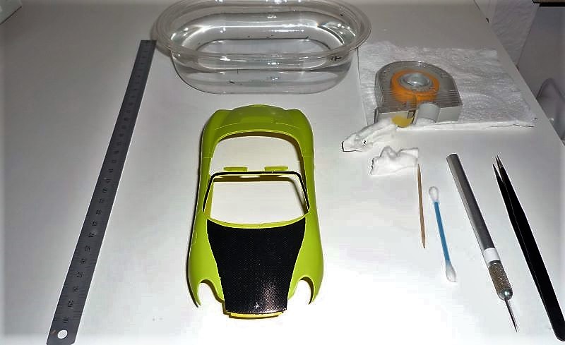

Die Motorhaube und den Rahmen der Windschutzscheibe habe ich mit Tamiyas Carbon Decal 12680 dargestellt.
Zuvor den Lack mit 3600 Micromesh plan geschliffen.
Tolles Material!!! Das sah dann so aus:
Ihr seht alle verwendeten Werkzeuge auf dem Bild plus Mr. Mark Setter und Mr. Mark Softener.
Die Motorhaube wurde auf Papier schabloniert und danach aus dem Decalbogen ausgeschnitten.
Ich wollte clever sein und haarscharf abschneiden! Wollte clever sein, es wäre einfacher gewesen rundum einen
Überstand von 1-2 mm zu haben und zuerst mit einem Zahnstocher das Decal in die Fuge drücken um es danach mit
einem scharfen Messer abzuschneiden.
Auf den Rahmen der Windschutzscheibe habe ich Tamiya-Klebeband aufgebracht und mit Bleistift die Kontur abgefahren.
Danach das Klebeband auf die Decals, und dieses Mal hat es funktioniert, exakt ausgeschnitten :prost:

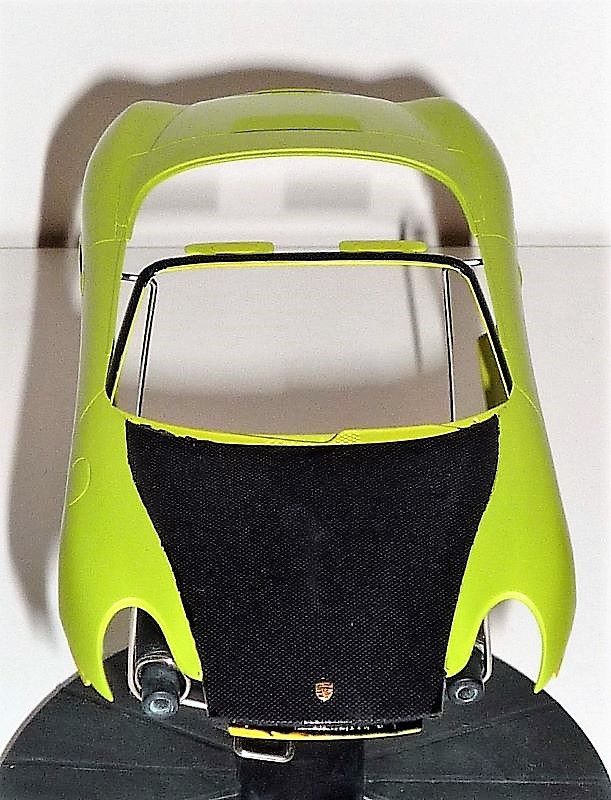

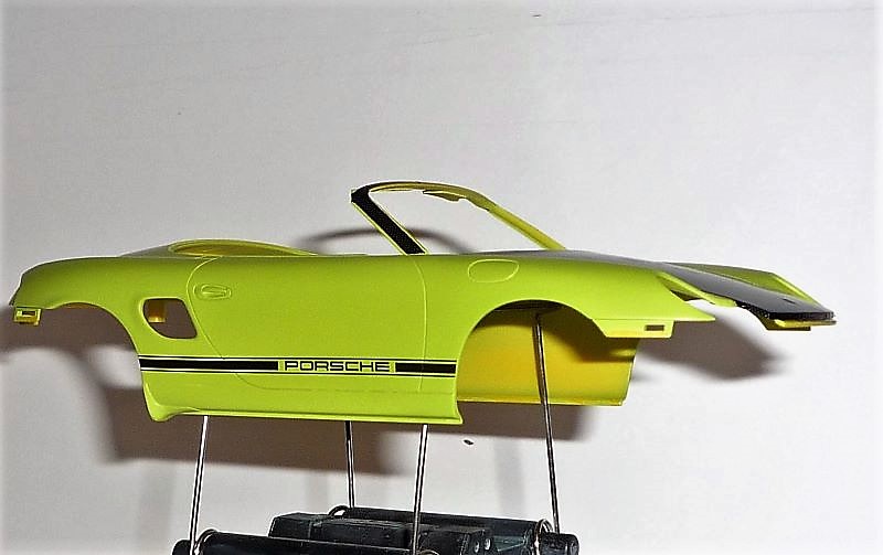

Die ausgefratzen Ecken auf der Motorhaube habe ich mit X-1 Gloss Black geschlossen und noch
den Schriftzug "Porsche" (Revell) auf den Seiten ergänzt. Das sieht dann so aus:
Die Carbon-Struktur der Decals ist ein Traum 8o
Mit Schriftzug von der Seite:
