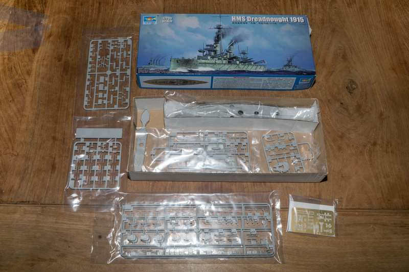

Den Bausatz habe ich schon seit längerer Zeit im Regal liegen, und jetzt will ich ihn endlich einmal angehen. Ich habe bisher noch nichts von Trumpeter gebaut, aber was man vom Ansehen der Spritzlinge sieht, macht schon einmal einen guten Eindruck: Sehr fein gegossene Details, schön dünne Materialstärken und bei der Trockenprobe passen Rumpf, Deck und vorderer Aufbau völlig nahtlos ineinander. Das macht Hoffnung auf einen angenehmen Bau ohne allzu große Nachbearbeitungen. Der Rumpf ist in der Wasserlinie getrennt. Somit lässt sich das Modell als Vollrumpf- oder Wasserlinienmodell gestalten. Ich möchte das Schiff in Fahrt auf dem Wasser darstellen. Da dabei auch Teile des Unterwasserschiffs sichtbar sein werden, werde ich den Rumpf ein Stück unterhalb der Wasserlinie trennen.

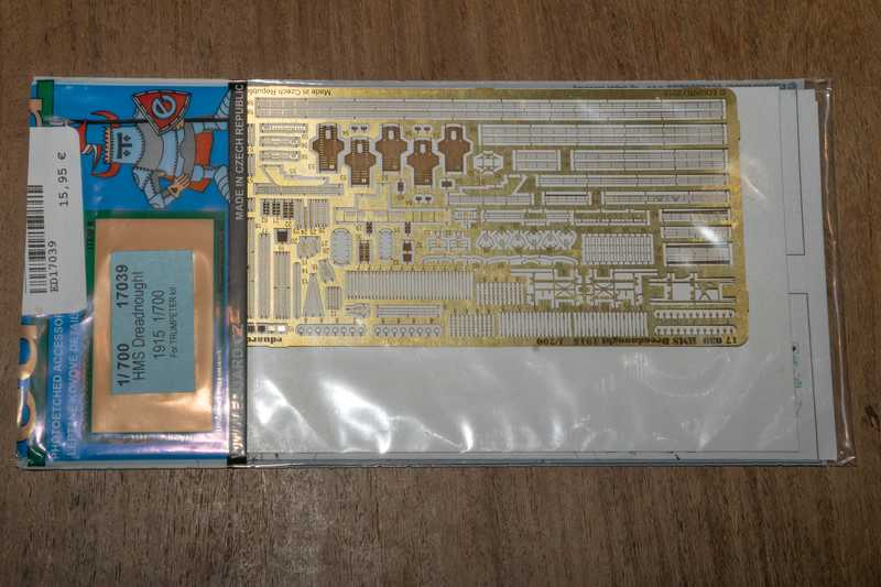

Zusätzlich habe ich das entsprechende Ätzteile-Set von Eduard geholt. Im Bausatz selber liegt auch bereits eine kleine Ätzteilplatine bei, aber Eduard bietet hier erheblich mehr Teile. Zur Zeit noch auf dem Postwege zu mir befindet sich ein passendes Holzdeck von Flyhawk. Als ich den Bausatz gekauft habe, gab es das noch gar nicht. Jetzt habe ich zufällig gesehen, dass es verfügbar ist, und natürlich gleich zugeschlagen.

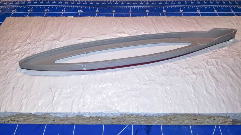

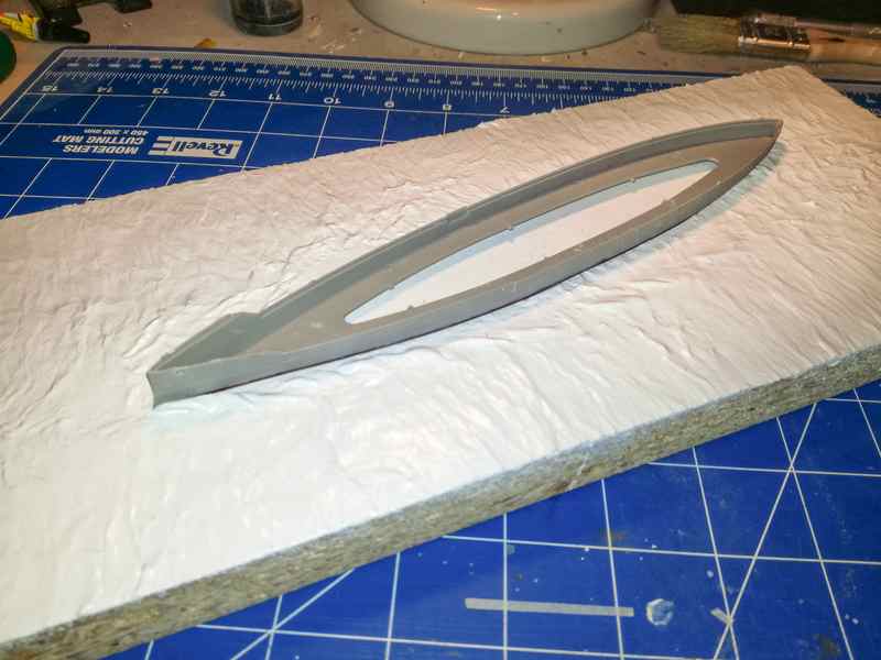

Inzwischen ist das Holzdeck eingetroffen. Ich bin schon sehr gespannt, wie sich damit arbeiten lässt. Es ist ja das erste mal, dass ich so etwas benutze. Es wird mir hoffentlich einige graue Haare ersparen, die ich bekommen hätte, wenn ich das Deck mit seinen vielen winzigen Details per Pinsel bemalt hätte.
Außerdem habe ich die Base schon einmal in Grundzügen hergestellt. Dazu habe ich Toilettenpapier und verdünnten Holzleim verwendet: Die Holzplatte habe ich abschnittsweise mit Holzleim bestrichen und dann Stücke von Toilettenpapier darauf gelegt. Durch die Feuchtigkeit ergibt sich dabei schon einmal ein Wellenmuster, das produktionsbedingt immer in der gleichen Richtung verläuft. Um ein gleichförmiges Wellenbild zu erhalten, muss man die Stücke also am besten immer in der gleichen Richtung auflegen, dann hat man bereits ein gutes "Grundmuster" von kleinen Wellen, wie man es auch in der Realität erwarten würde. Mit einem angefeuchteten breiten Pinsel habe ich dann die Oberfläche weiter geformt und größere Wellen "zusammengeschoben". Auch die Stoßkanten zwischen zwei Papierstücken kann man so ganz gut verwischen. Das ganze habe ich mehrmals hintereinander gemacht, so dass am Ende drei oder vier Lagen Papier übereinander lagen. Damit lässt sich auch schon das grundlegende Wellenbild des Schiffs formen. Den Grundriss des Rumpfes hatte ich zuvor angezeichnet und beim Papierwellen-machen ausgespart.
Nachdem der Holzleim getrocknet war, habe ich die eigentlichen vom Schiff erzeugten Wellen, also die Bugwelle und die seitlich aufgeworfenen Wellen, mit Milliput geformt und angeklebt. Anschließend wurde die ganze Basis zweimal satt mit weißer Farbe gestrichen. Das gleicht verbleibende Lücken und Unebenheiten aus und füllt die noch sichtbaren Prägespuren des Papiers auf. So sieht das ganze jetzt aus:
Um die Wellen, besonders die aufgeworfenen Bugwellen, anpassen zu können, habe ich Überwasser- und Unterwasserschiff miteinander verklebt und anschließend unterhalb der Wasserlinie wieder auseinandergesägt. Ich möchte das Schiff in der Kurvenfahrt darstellen, deshalb war es nötig, den Rumpf nicht genau waagerecht, sondern leicht geneigt zu trennen. Für das Trennen habe ich eine geätzte Säge von Tamiya benutzt. So sitzt der Rumpf jetzt auf der Basis:

ich bin neu hier und hätte gleich mal eine Frage:
Kann man diesen Bausatz ( Dreadnaught, Trumpeter, 1:700)
auch ohne die Ätzteile bauen? D. h. liegen auch entsprechende Plastikteile bei?
Hab zwar schon vieles gebaut, aber 2 linke Hände und wenig Geduld.
Und ich habe noch nie Ätzteile verbaut...

Was deine Frage angeht: Bei diesem Bausatz geht es nicht ganz ohne Ätzteile. Im eigentlichen Bausatz sind zwar nur zwei kleine Platinen mit wenigen Teilen dabei, aber einige davon braucht man definitiv, weil es keine alternativen Spritzguss-Teile gibt. Andererseits sind die Teile hier wirklich nicht kompliziert. Also eigentlich ein gutes Einsteigerprojekt. Einzig kniffelig dürften die Gitter über den Schornsteinen sein, aber die könnte man wohl auch einfach weglassen, ohne dass es dem Modell optisch schadet.
Wenn es also nur um die mangelnde Übung geht: Einfach ausprobieren und üben! Dafür ist dieser Bausatz bestimmt nicht schlecht. Und für die Ätzteile braucht man erst mal nur ein scharfes Skalpell, ein paar dünne Pinzetten, feines Schleifpapier und Sekundenkleber. Gibt es alles für kleines Geld im Modellbauhandel, wenn man es nicht sowieso schon hat. Und je nach Adlerauge noch eine Kopflupe, die gibt es ab 10 Euro zum Beispiel im Baumarkt.
Also nicht abschrecken lassen, sondern einfach ran!

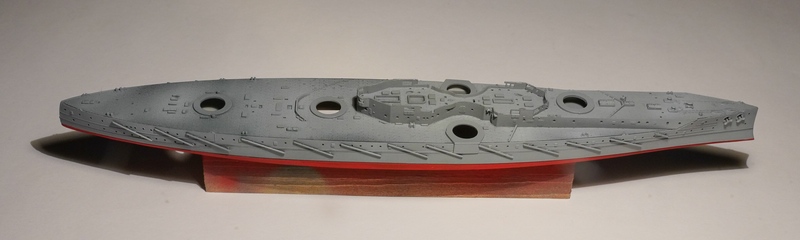

Hier der Rumpf. Bis jetzt habe ich das Oberdeck und das erhöhte Backdeck aufgeklebt. Seitlich sind die Stangen für die Torpedonetze angebracht. Die Netze selber befanden sich 1915 soweit ich weiß bereits nicht mehr an Bord und fallen somit auch am Modell weg. Außerdem wurden einige Lukendeckel aus dem Ätzteilset von Eduard angebracht.
Nachfolgend die bisher erstellten Teile. Alles in allem nicht sehr spektakulär. Allerdings ist es aufgrund des Maßstabs schon eine ziemliche kleine Angelegenheit. Die Ätzteile von Eduard passen sehr gut. Das einzige echte Problem hatte ich bisher mit der Reling auf dem Dach der Brücke. Hier sind extrem kleine Winkel und Bögen erforderlich, um der Form des Dachs zu folgen.

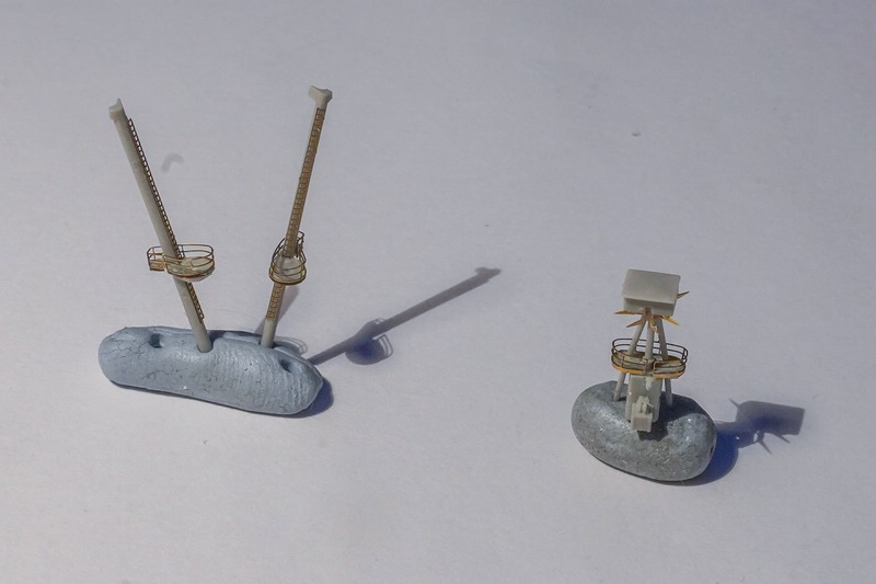

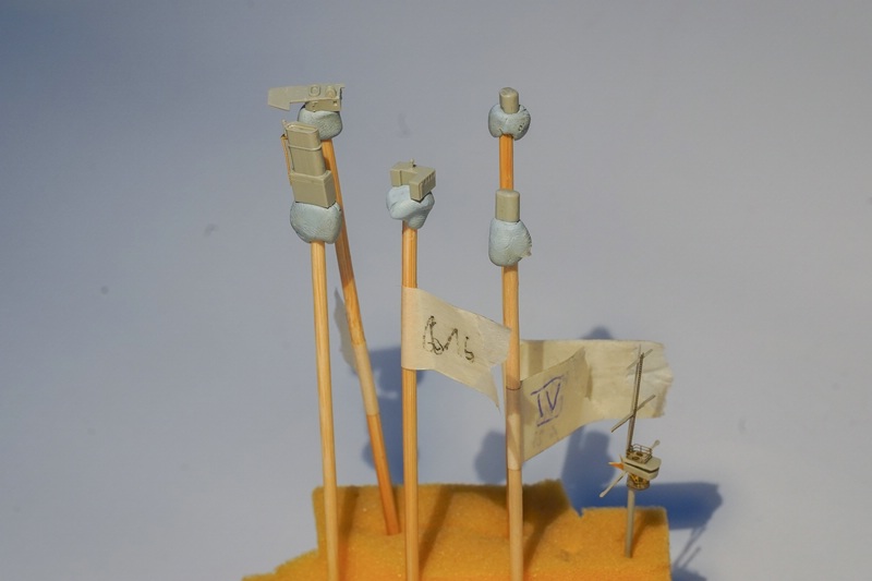

Der Rumpf und die kleineren Baugruppen wurden mit schwarzer Farbe grundiert und anschließend mit Hellgrau (beides Vallejo Air Color) gebrushed. Anschließend habe ich noch mit leicht aufgehelltem Grau die Seitenflächen und die Oberseiten der Kleinteile aufgehellt und die ganze Sache für die weitere Bearbeitung mit einer Schicht Klarlack (Future) geschützt.

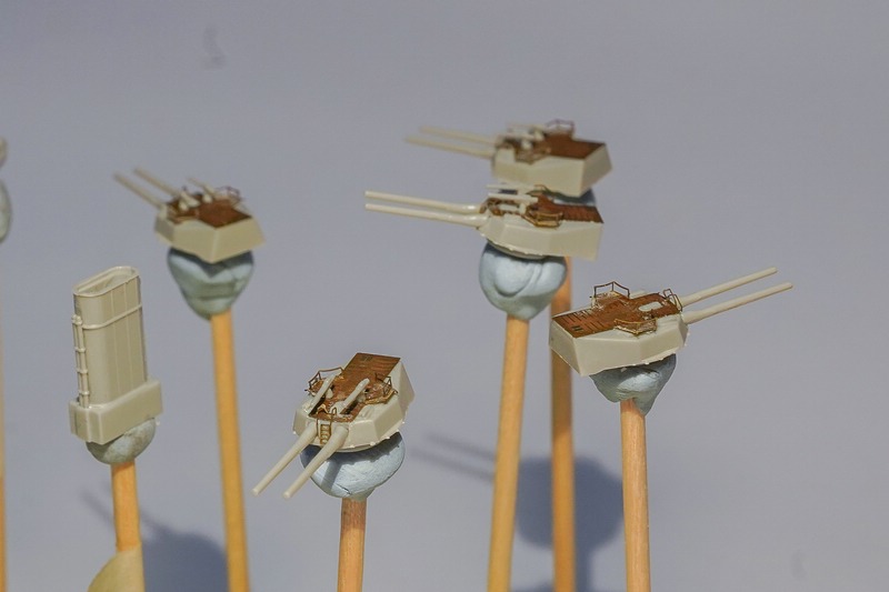

Hier die Kleinteile. Im Augenblick sieht alles noch ziemlich steril aus. Aber ich hoffe, dass ich mit ein wenig Washing da noch ein etwas "Leben" hinein bekomme. Die Details an den Geschütztürmen und den Beibooten habe ich mit einem feinem Pinsel gemalt. Ebenso die weißen Streifen am oberen Rumpf. Die beiden Kompass-Säulen auf dem kleinen Aufbau und auf der offenen Brückendeck haben außerdem eine goldfarbene Haube erhalten.

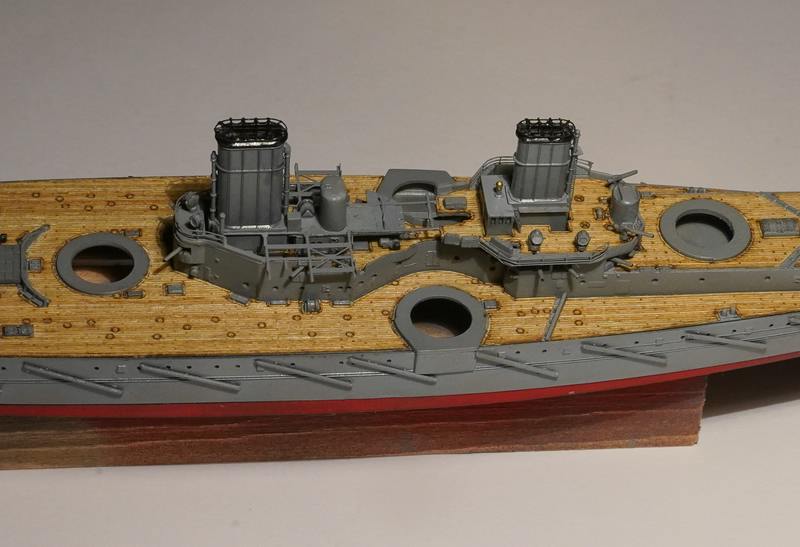

Angstgegner Nr. 1 bei dem Bau: Die Gitter über den Schornsteinen. Diese sind aus zwei Ätzteilen hergestellt und hatten mir echte Sorgen bereitet, ob ich sie einigermaßen sauber montiert bekomme. Ich habe die Teile jeweils zuerst mit einem kleinen Tröpfchen Weißleim grob fixiert und in Position gebracht, und dann mit Sekundenkleber fixiert. Das ging am Ende viel besser als ich befürchtet hatte.
Hier ein Detailfoto von einem der oberen Decksteile. Die Eduard-Ätzteile ersetzen Plastikteile aus dem Bausatz. Leider sind sie etwas anders geformt als die Originalteile, so dass beim Aufkleben des Holzdecks Anpassungen fällig werden...
Die Brücke ist soweit fertig gestellt. Das offene Deck habe ich mit Echtholz versehen und die Kompass- und Peilsäulen auch jeweils mit ein wenig Gold verziert. Von vorne sieht man auf dem Bild ein paar Kleberspuren. Im Original ist das Teil allerdings so klein, dass zumindest ich davon nichts erkennen kann.
Und nun kam Angstgegner Nr. 2: Das Echtholzdeck, diesmal von Artwox. Bei der ersten Variante hatte ich, wie schon weiter oben geschrieben, erhebliche Passprobleme. Das war bei diesem Deck zum Glück überhaupt nicht der Fall. Im Gegenteil, es passt wirklich sehr gut und lässt sich sehr gut aufkleben. Lediglich dem Kleber habe ich nicht wirklich getraut. Frisch verlegt kleben die Teile sehr gut, aber ich würde mich sehr ärgern, wenn im Laufe der Zeit die Klebekraft nachlassen würde und sich die Holzteile abheben würden. Aus diesem Grund hatte ich vorab mit ein paar Restteilen experimentiert und diese einmal mit Klarlack, und einmal mit verdünntem Weißleim auf ein Stück Plastik aufgeklebt (also klebende Unterseite auf eine mit Lack bzw. Leim eingestrichene Fläche). Beides hält nach dem Trocknen bombenfest und hat überdies den Vorteil, dass die Decksteile nicht beim ersten Kontakt mit dem Untergrund ankleben, sondern noch verschiebbar sind, so dass sie genau in Position gebracht werden können. Danach habe ich sie nur noch entlang der Kanten und Durchbrüche angedrückt - fertig.
Sieht doch schon ganz gut aus...
Ein Problem hat das Artwox-Deck allerdings, welches ich nicht rechtzeitig erkannt hatte: Am Bug fehlen die Ablaufflächen für die Ankerketten! Dies habe ich allerdings erst festgestellt, nachdem ich das Deck schon aufgeklebt hatte. Ausschneiden ging also nicht mehr... Stattdessen habe ich die Konturen der Ablaufflächen mit Bleistift angezeichnet und diese dann mit dem Pinsel aus der Hand in Hellgrau ausgemalt. Jetzt sieht man eigentlich keinen Unterschied mehr. Bilder davon gibt es dann beim nächsten mal.

Das stimmt. In der Großaufnahme sieht die Reling zum Fürchten aus. Bei der Montage hat sie mir mit ihren ganzen Knicken und Winkeln auch einiges Kopfzerbrechen bereitet. Zum Glück ist das Teil so winzig, dass man in Natura nichts mehr davon erkennt. ;)

Bei solch komplizierten Formen kann es sich lohnen, die Reling zu teilen und jedes Teil separat zu bearbeiten :rolleyes:

grundsätzlich hast du sicher Recht, was das Teilen der Reling angeht. Hier ist das aber nicht so einfach möglich, weil ja die Länge der einzelnen Abschnitte und die Position der Relingsstützen genau auf den jeweiligen Montageort angepasst sind. Nach und nach ankleben und mit der Pinzette in Form biegen geht eigentlich schon recht gut. Man darf halt nur nicht zu genau hinschauen. :lol:

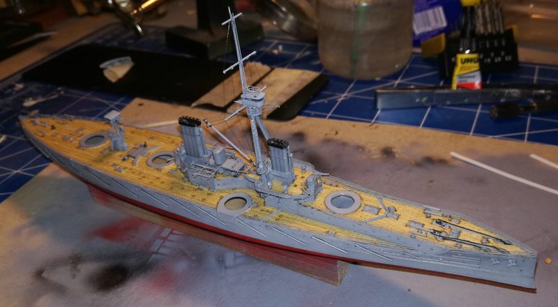

Das mittlere Aufbaudeck hat jetzt auch sein Holzdeck bekommen. Hier bin ich nochmal etwas anders vorgegangen. Ich wollte das Deck in aller Ruhe anpassen und probelegen können, ohne dass es direkt am Untergrund festklebt. Darum habe ich die klebende Unterseite zunächst mit Klarlack lackiert. Nach dem Trocknen hatte das Deck seine Klebekraft verloren, und ich konnte es problemlos zur Probe auflegen und sichergehen, dass alle Ausschnitte passgenau waren. Verklebt habe ich es dann mit verdünntem Weißleim.
Wie schon weiter oben geschrieben lässt das Artwox-Deck die Ablaufflächen der Ankerketten nicht frei. Da ich dies erst nach dem Verlegen des Decks bemerkt habe, habe ich diese Bereiche mit Bleistift vorgezeichnet und dann aus der Hand mit dem Pinsel ausgemalt. Ich denke, dass das Ergebnis seinen Zweck erfüllt:
Die Ankerketten habe ich aus mit Weißleim verstärktem Nähgarn nachgebildet. Zwar lag dem Artwox Deck eine Metallkette bei, jedoch war diese für den Maßstab viel zu groß. Ich finde, dass die Faden-Lösung ziemlich glaubhaft aussieht.
Im nächsten Schritt kamen die größeren Aufbauteile hinzu: Schornsteine, diverse Aufbauten und die aus Ätzteilen bestehenden Halterungen für die Beiboote (mittschiffs sowie beiderseits unmittelbar vor dem achteren Schornstein). Ebenfalls hinzugefügt: diverse Kleinteile wie leichte Kanonen, Scheinwerfer und ein Stück gebogene Reling am achteren Ende des Aufbaus.
Hier noch zwei Detailbilder der Mittelaufbauten.
Überdies haben Rumpf und Aufbau ein Washing mit Vallejo Light Grey Wash bekommen, um Details herauszuarbeiten und den "fabrikneuen" Look der Lackierung aufzubrechen.
